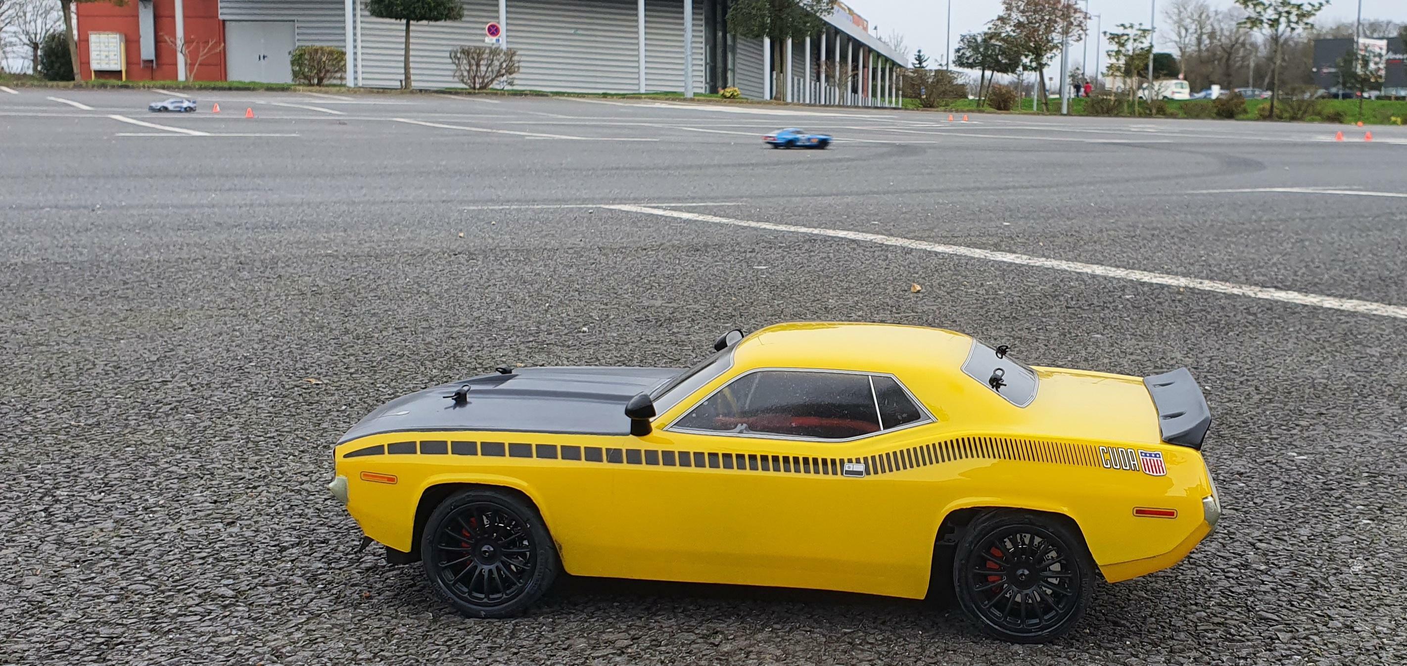

    Pour en revenir à la couleur, ce jaune Absima pète bien en tout cas. Je l'avais déjà utilisé sur une Plymouth 'Cuda, et je vais de nouveau m'en servir pour une Nissan GTR aux couleurs de Pennzoil. Un peu plus classe que La Poste je trouve :D
    Des scales en jaunes j'en ai pas vu beaucoup, même en photo. À part les Camel Trophy, mais pas le même jaune et beaucoup plus travaillés, et le TRX-4 Defender.

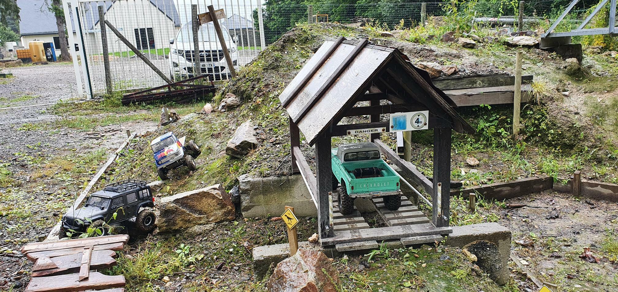

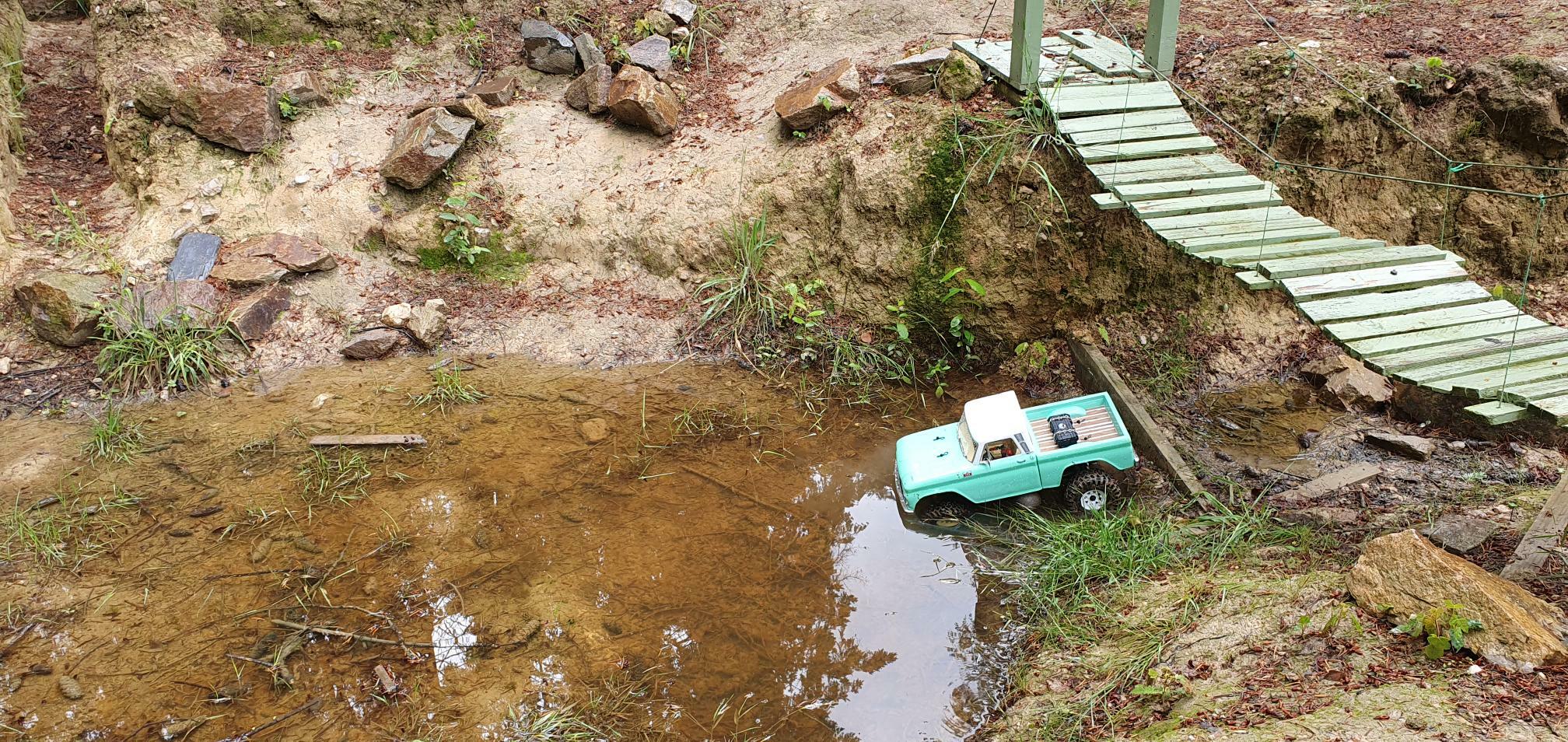

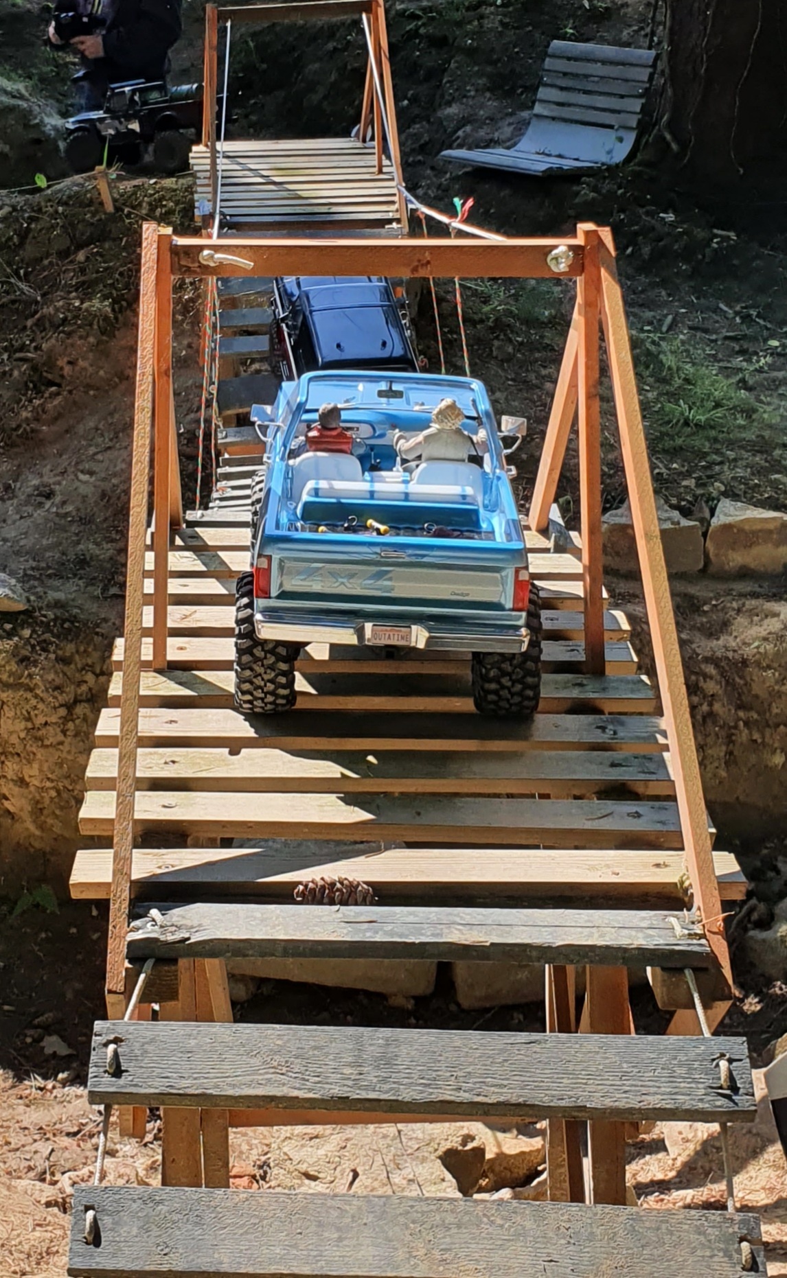

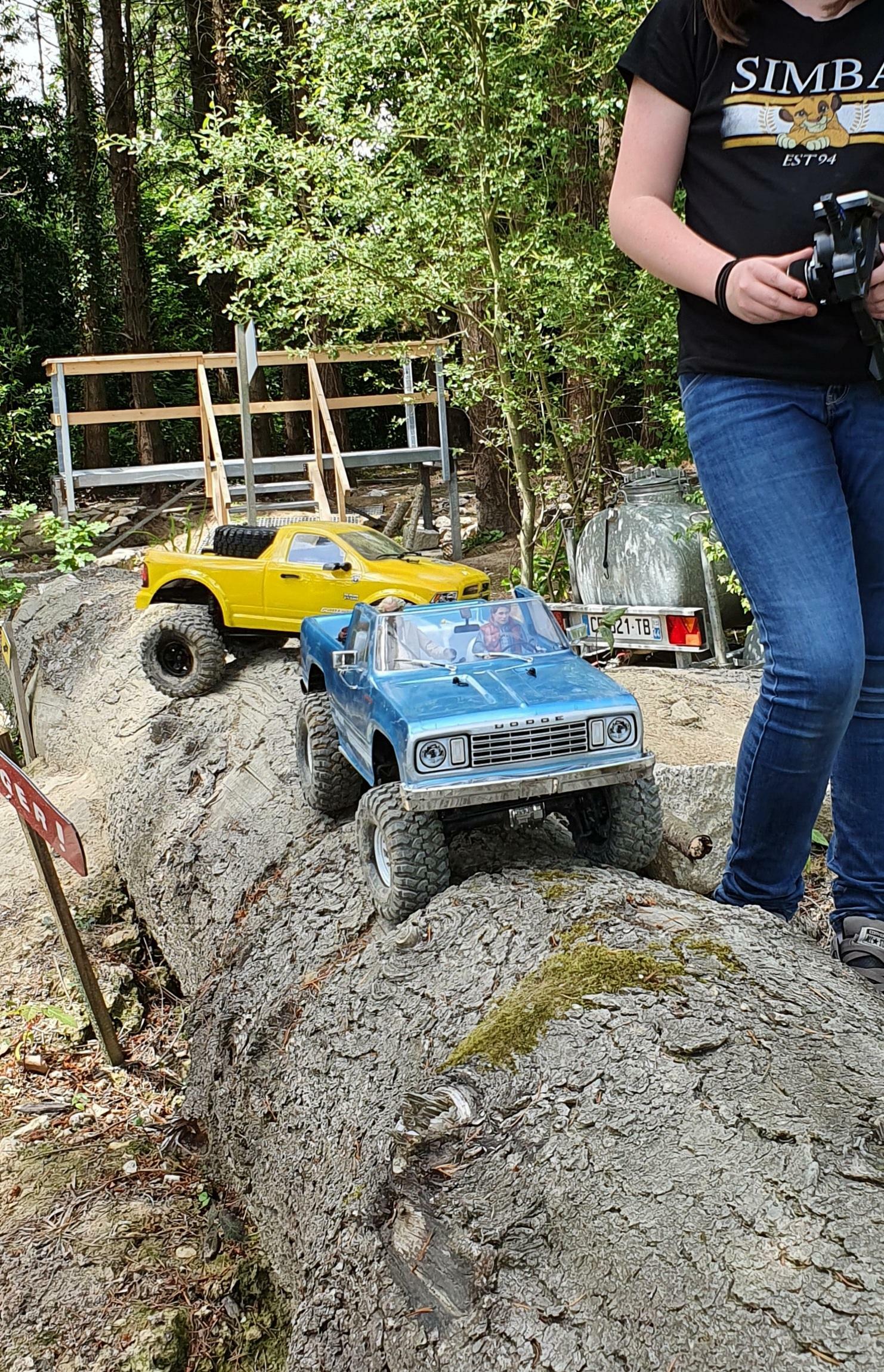

    Petit déterrage de post, puisque deux des carrosseries ont enfin pu rouler "en vrai" ! D'abord le Ramcharger lors du RCDA44 en début de mois, super journée avec des passionnés "du-forum-d'en-face" comme ils disent, puis comme je suis devenu membre chez eux tellement ça m'a plu, nouvelle sortie dimanche dernier avec la carro du C-10. Je vous laisse quelques photos avant une demande de conseil :
    Premier constat, c'est beaucoup mieux avec le Dodge Ramcharger à cause des réglages dus à cette carrosserie, avec le C-10 ça ne travaille pas assez à l'avant (trop de pré-contrainte sur les ressorts pour régler l'assiette, vu que je ne peux régler les montants de carro ni plus hauts à l'avant, ni plus bas à l'arrière). Faudra donc que je règle ça. Mais je me suis surtout aperçu que les ressorts d'origine ne sont plus adaptés au poids de l'engin, surtout à l'avant, normal avec l'ajout de l'intérieur ABS, des figurines ou du module-son. Je vais donc changer ces ressorts.
    J'ai passé les ressorts arrière d'origine, couleur orange, à l'avant pour tester, et ça me semble déjà mieux. De ce que j'ai pu lire en faisant des recherches, les gens ont toujours des ressorts plus durs à l'arrière qu'à l'avant. Vous confirmez que c'est le réglage adéquat ? Ou alors un retrait de l'huile des amortisseurs pourraient être un remède à mes soucis (je n'ai pas trop suivi les histoires de bénéfices huile / pas d'huile désolé, actuellement c'est rempli d'huile d'origine, comme sur la notice donc) ?

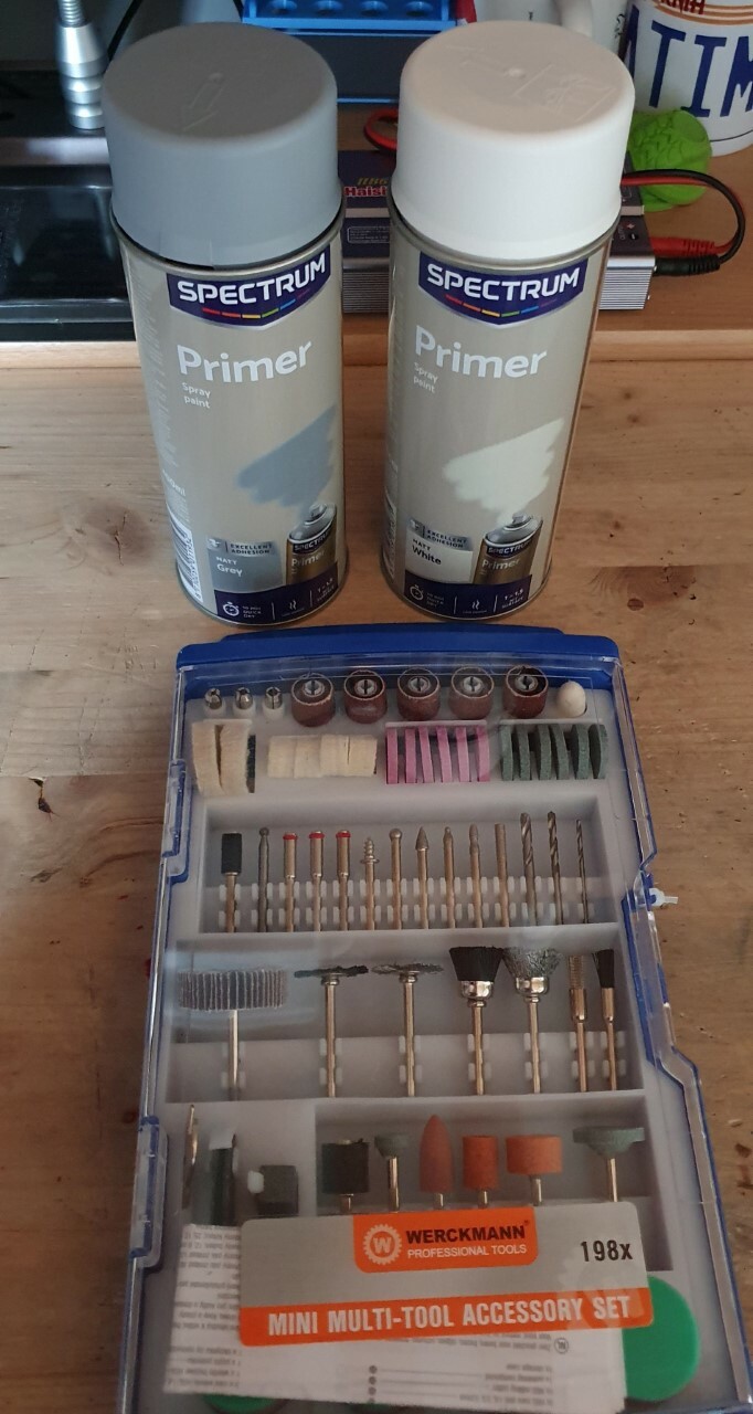

    Les produits spécial rouille sont commandés, et ce matin je suis allé faire un tour chez Action :
    2.19 euros la bombe de primer, c'est vraiment cadeau ! Les petits outils pour Dremmel m'intéressaient surtout pour les fraises, je n'en avais pas.

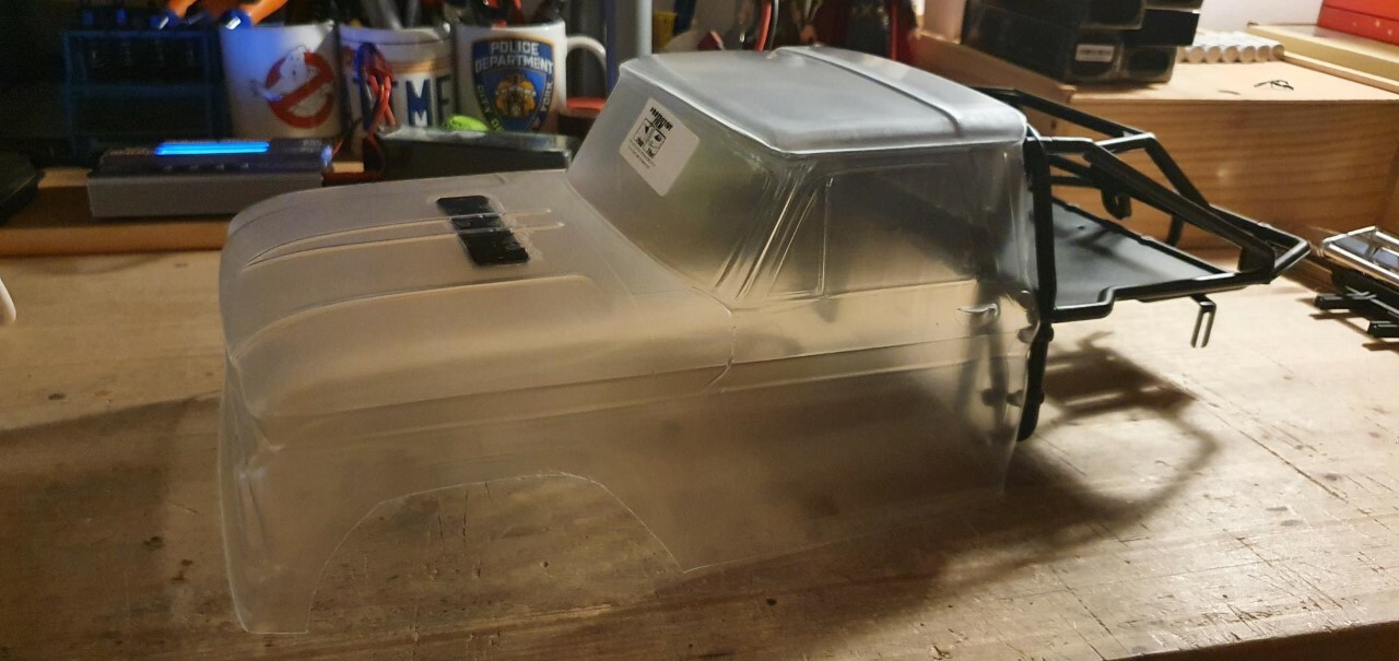

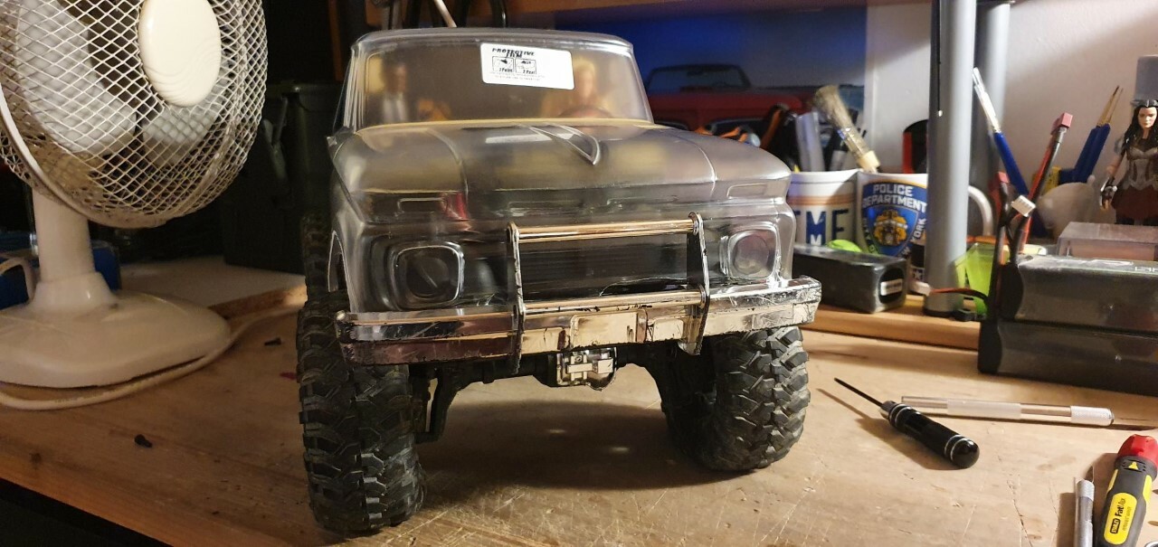

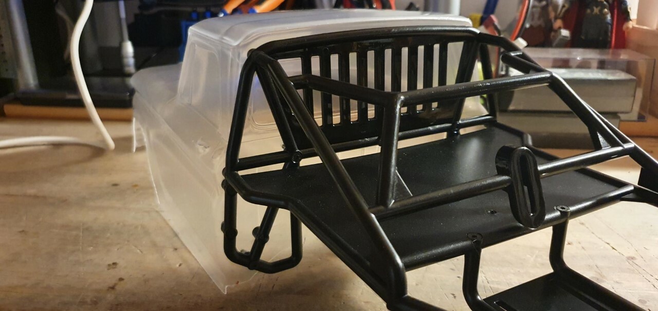

    La cage arrière étant arrivée à la maison, j'ai pu commencer vite fait avant-hier le montage pour voir ce que ça allait donner. Coup de bol, elle va nickel au dos de la cabine (c'est vraiment au poil de c...) :

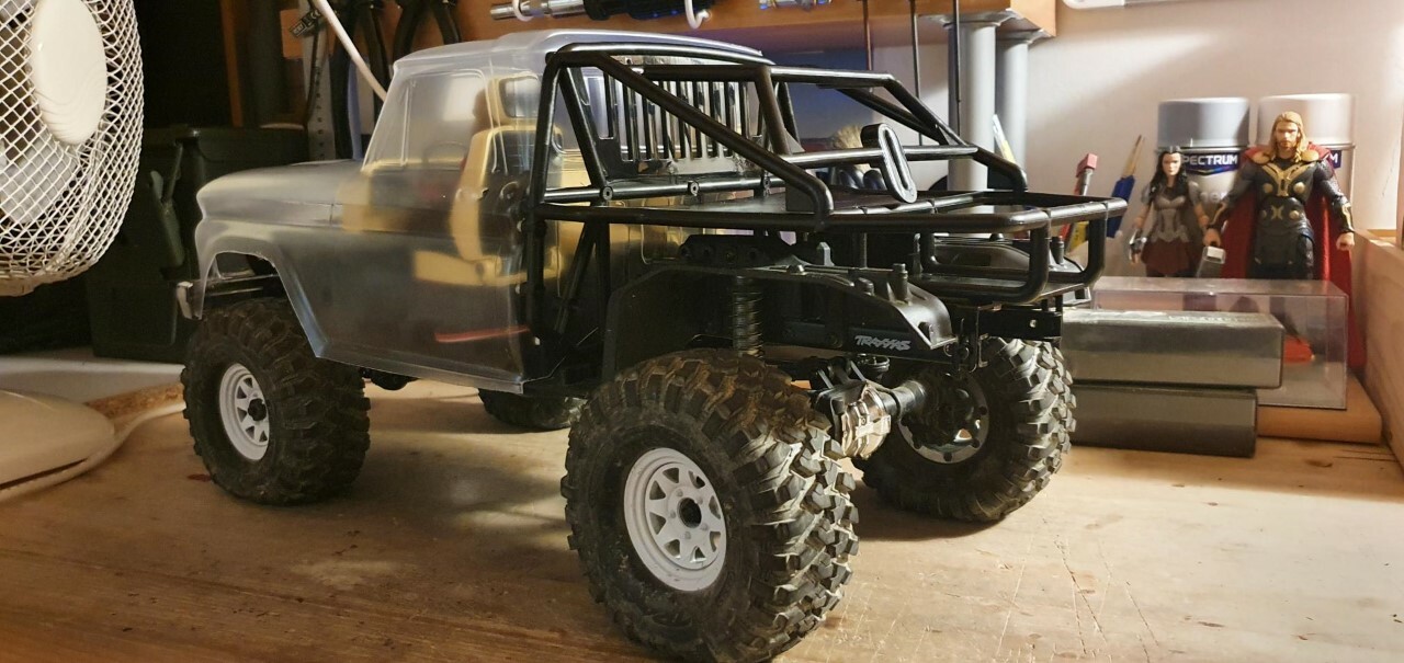

    Reprise des hostilités aujourd'hui, avec l'adaptation au châssis, et afin de ne pas avoir à faire plus de découpe sur la carrosserie, j'ai viré toute la partie arrière de l'intérieur pour ne plus que ça gêne la mise en place. C'est barbare, mais ça règle le problème d'office (et l'intérieur tient très bien avec deux vis seulement) :
    A noter que la cabine est découpée grossièrement sur les côtés, c'est voulu, pour laisser plus de matière au cas où. Si je vais finalement la reprendre au niveau des bas de caisse, selon le moule de Proline, un peu plus de matière au niveau des passages de roue me plaît assez. Je ferai donc en sorte d'avoir un truc plus propre à ce niveau là bien sûr, mais sans en enlever beaucoup plus.

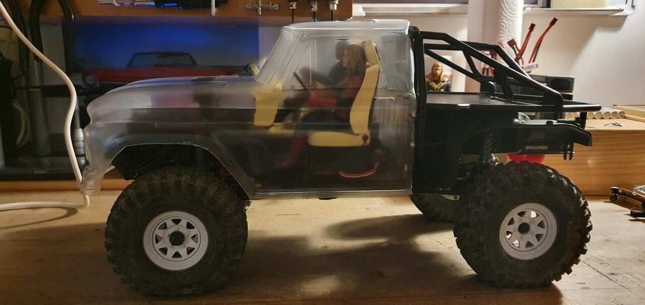

    Une fois la carro bien placée, collage des aimants à l'avant, à la Shoe-goo (j'ai fait ça avant la peinture, juste parce-que c'est plus simple à placer pile où il faut. Et comme ça sera peint de l'extérieur ... ;)) :
    Il ne restait plus qu'à m'occuper des pare-chocs. Contrairement à mon premier C-10, je souhaite des pare-chocs fixés au châssis, et pas directement à la carro. Il a juste suffit de découper le pare-chocs moulé dans le lexan (et passage du support de pare-choc arrière, à l'avant, que que ça aille bien niveau hauteur) :
    J'ai donc réutilisé le pare-chocs d'origine de mon Bronco, avec son pare-buffle. Pour l'arrière, ça sera nu, car après essai avec un pare-chocs ça ne me plaisait pas du tout :

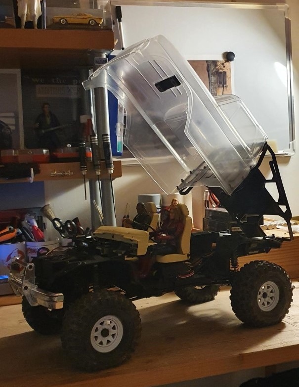

    J'ai privilégié la conservation des garde-boues aussi, histoire de ne pas avoir à tout démonter et remonter les supports d'amortisseur d'origine du TRX-4 Sport lors des changements de carrosserie. En plus ça protègera un peu l'électronique sous la cabine. Juste eu à enlever deux millimètres à l'angle arrière des garde-boues pour que les pattes de fixation de la cage passent.
    Avec ces pattes justement, ça fait un modèle qui est d'office sur "charnières" : :hihi:
