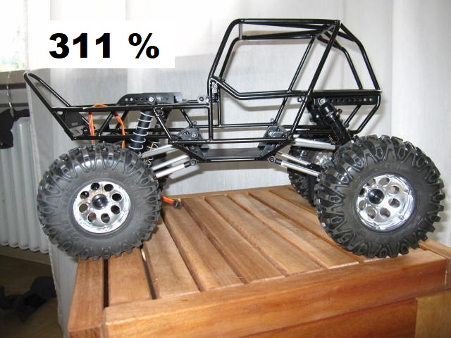

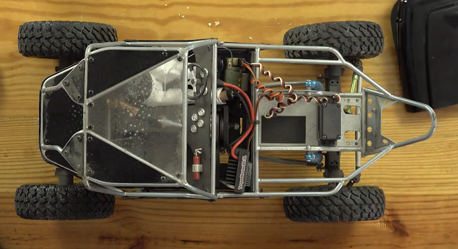

    Voici mon projet fabriquer et souder un Châssis "Poison Spyder Customs" Homemade 2.2.

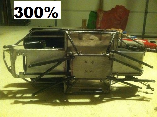

    recherche sur internet des differents vue de ce Châssis :
    image internet
    image internet
    et en cherchant sur internet je suis tomber sur sa "The Wreckluse" :
    image internet
    sur leur site arrêt de production dommage "out of stock"
    The Wreckluse Tube...
    site internet
    j'ai continuer mes recherche sur internet pour avoir des différents vue du châssis :
    capture d’écrans de différents image internet
    et j'ai aussi contacter le site POISON SPYDER pour avoir des infos sur ce châssis
    ===>>> :p la suite bienôt

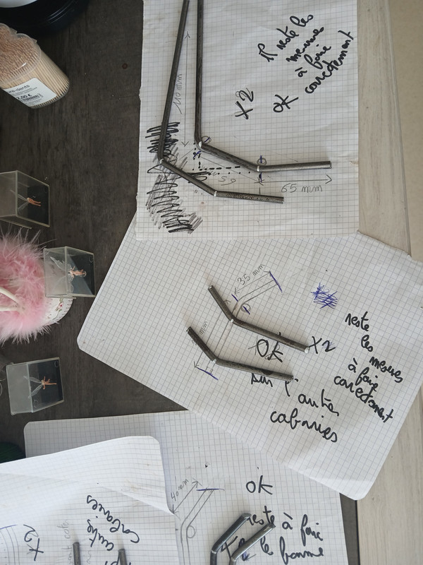

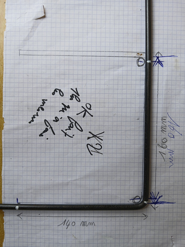

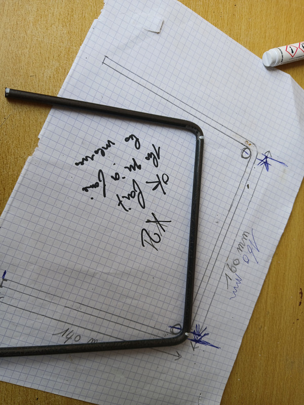

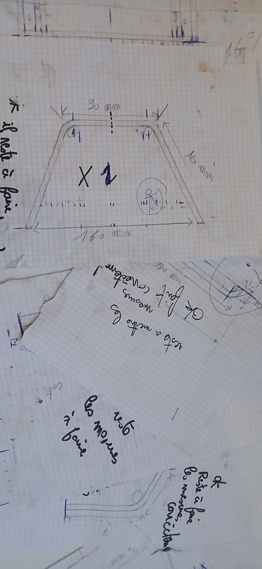

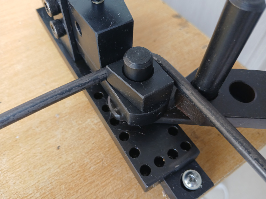

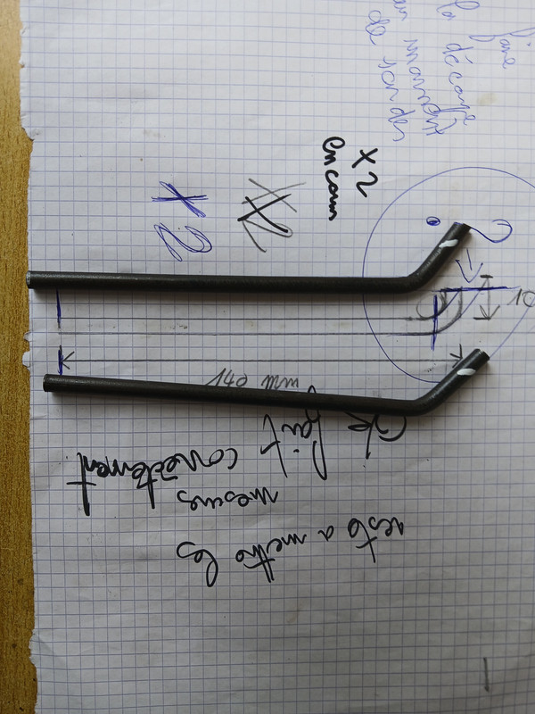

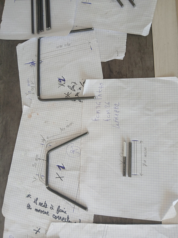

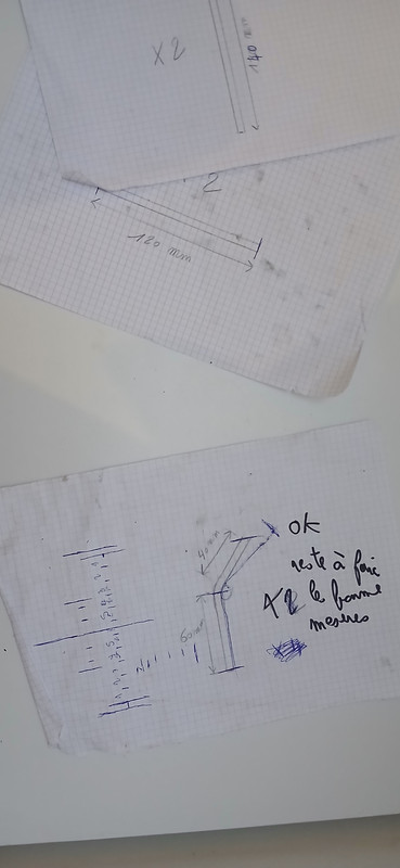

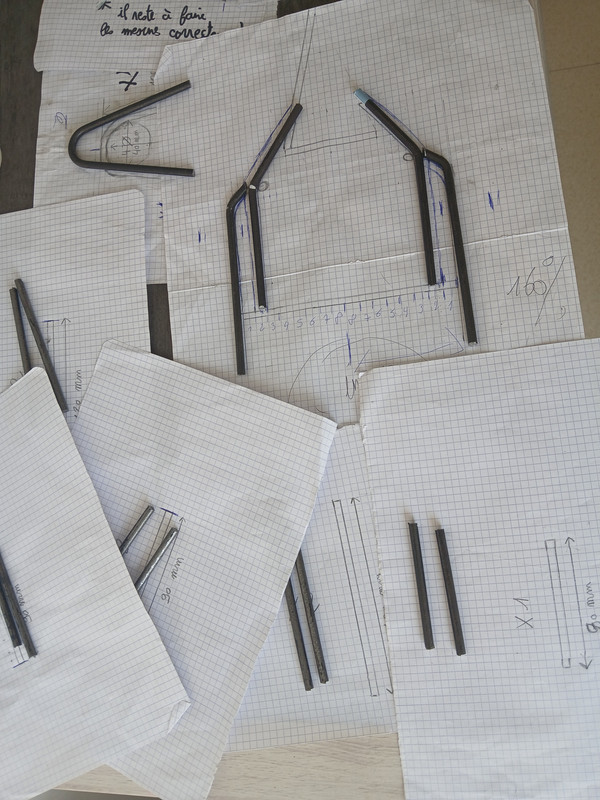

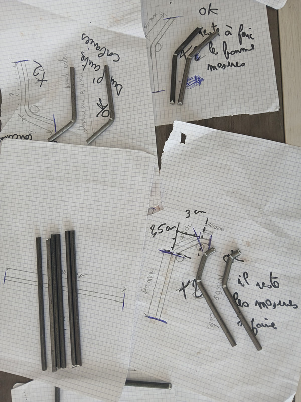

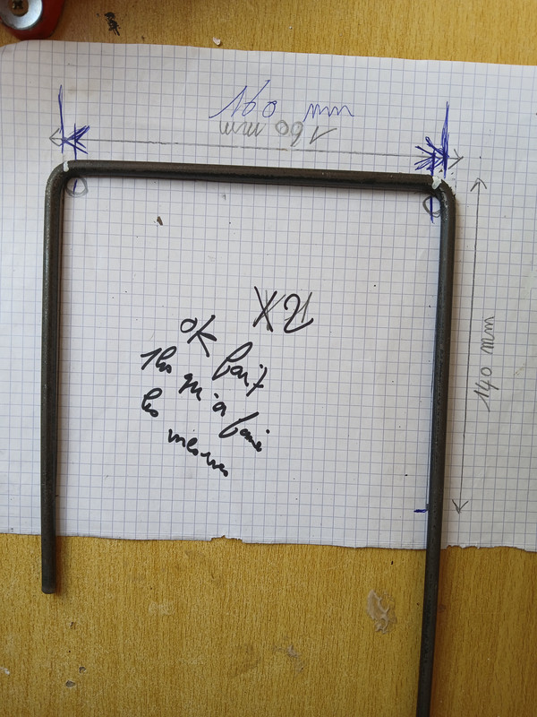

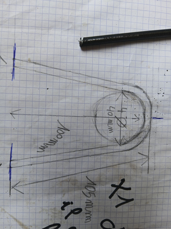

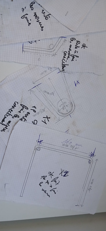

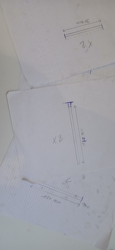

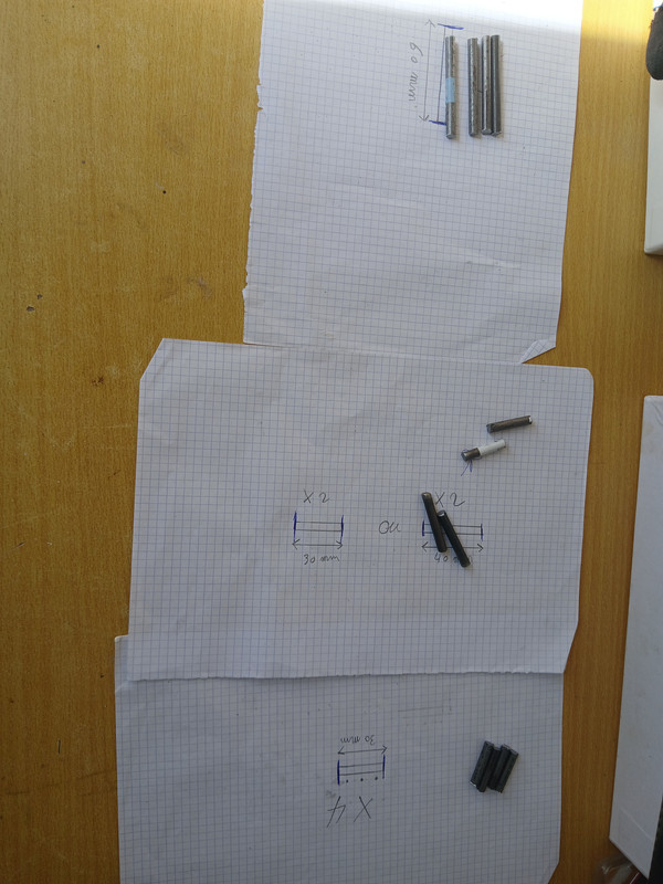

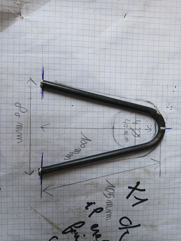

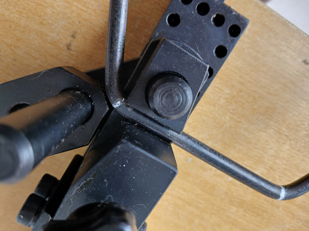

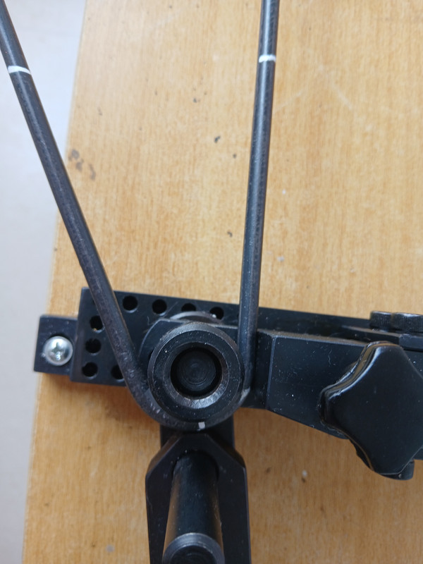

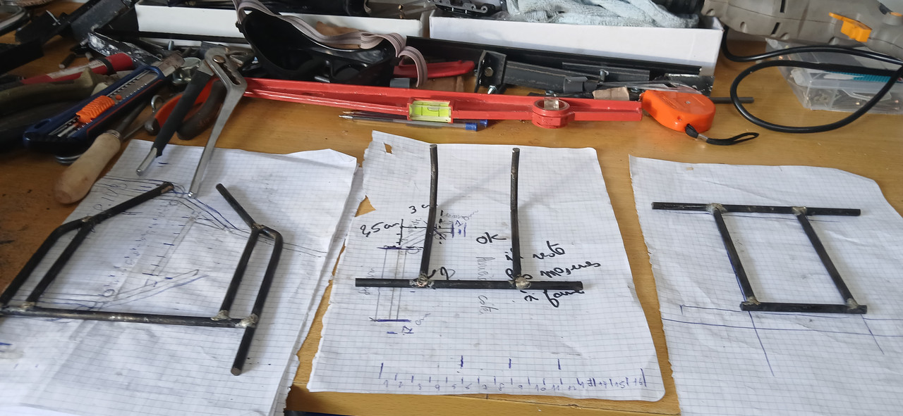

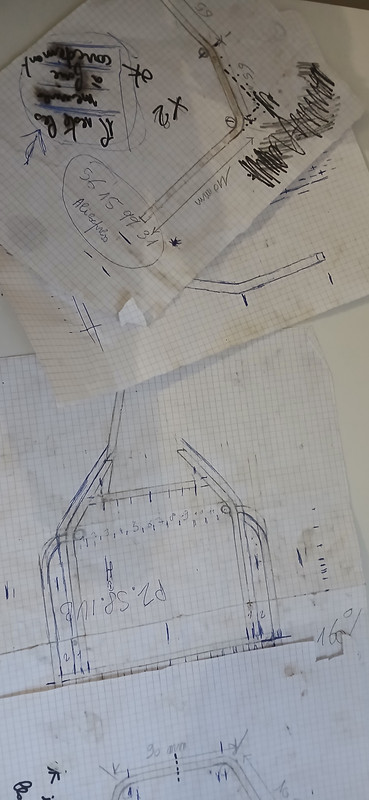

    Voici le début du projets sur papier :

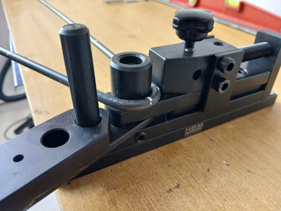

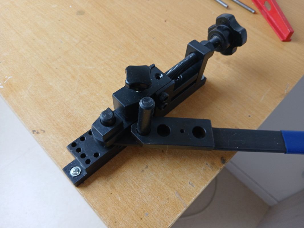

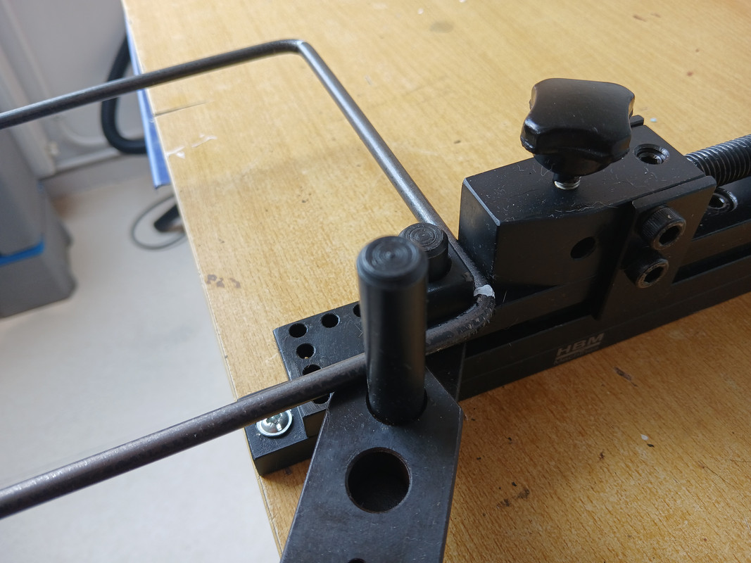

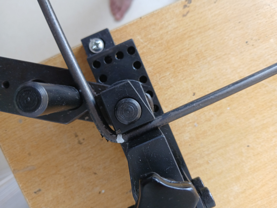

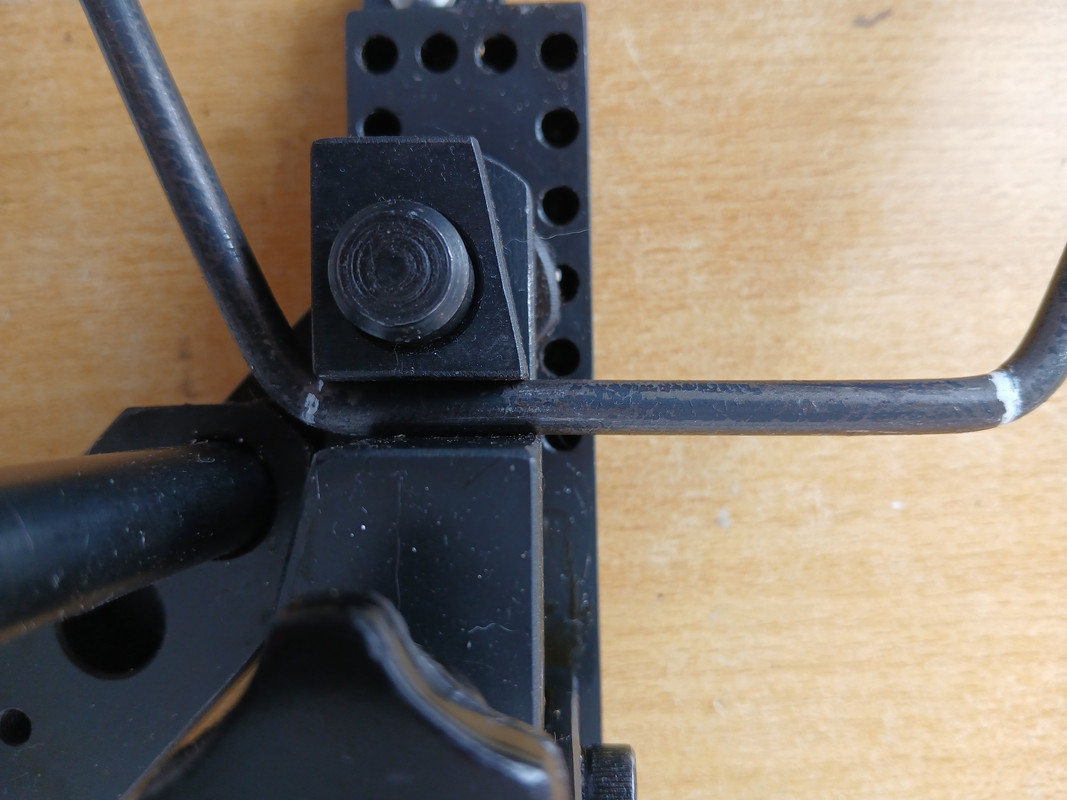

    la cintreuse que je utilise :
    https://www.amazon.fr/dp/B07G476FMZ?ref=ppx_yo2ov_dt_b_fed_asin_title
    site internet
    que j'ai déjà présenter , mais j'arrive plus a trouver le poste désolé (n)

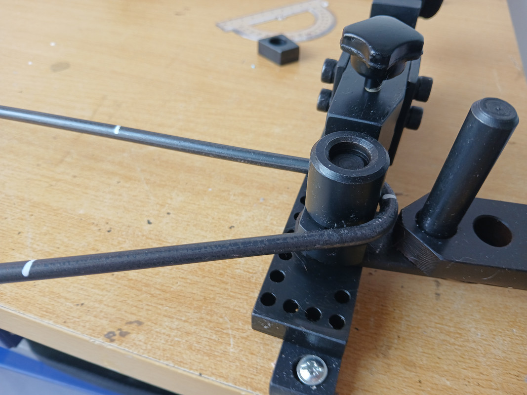

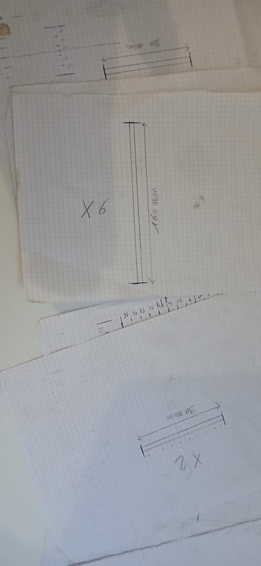

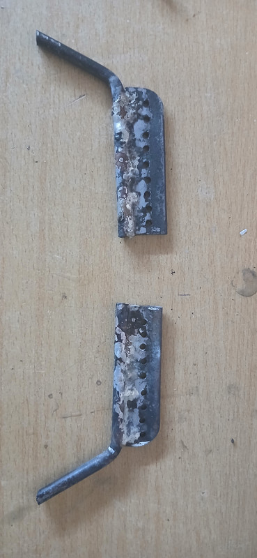

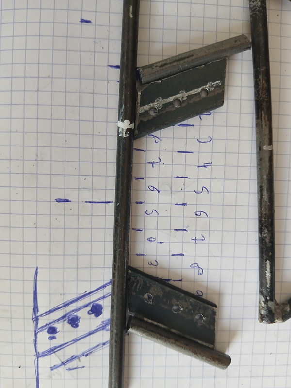

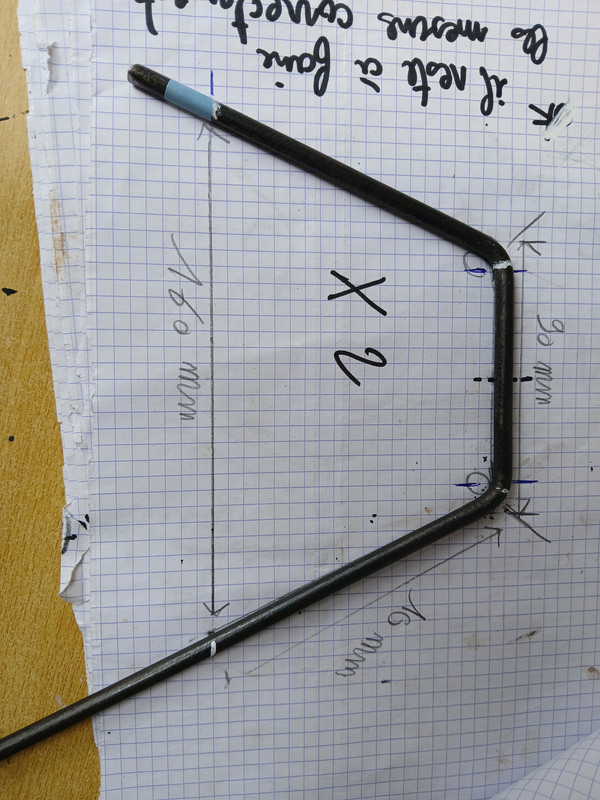

    et ensuite a la reproduire a la cintreuse les différents pièces puis découper plus grand et faire correctement les mesures plus tard pendant l'assemblage :

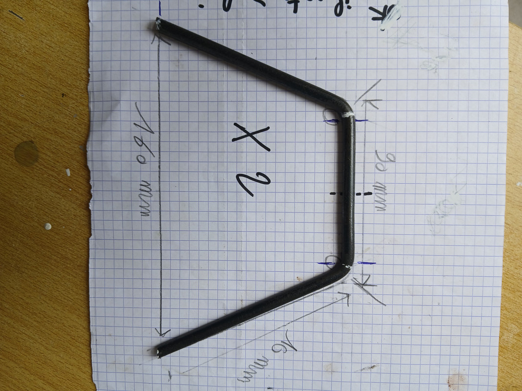

    aller j’arrête avec les photos de la cintreuse et les différents pièces a cintrer et voici en photos tous finis les pièces a préparer :
    a plus tard pour la suite (y):):salut:
    16 205
    36 439
    Super (y) ! T'as été vite :eek: ! Elle à l'air vraiment pratique cette cintreuse :)
    dawii, Ju' et Team-Crawler/Scale aiment ça.
  6. Team-Crawler/Scale
    26 Août 2021
    170
    236
    OUI j'aime bien cette cintreuse facile de utilisation et pratique

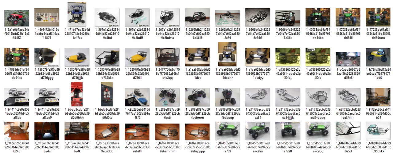

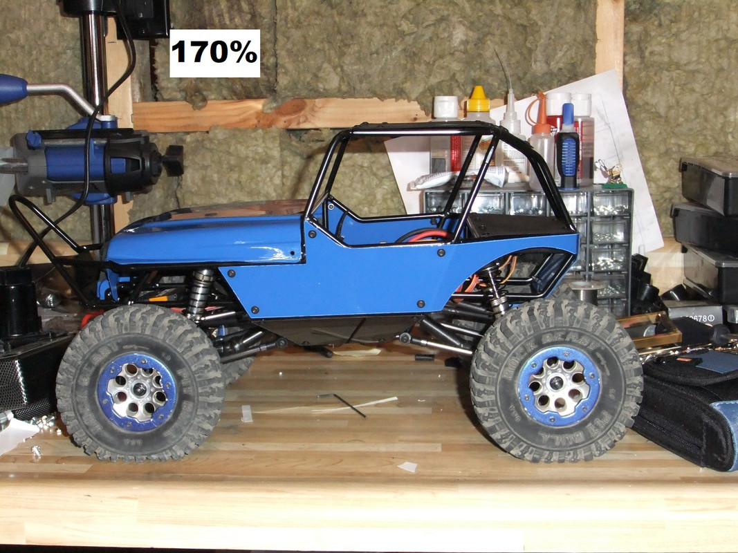

    Voici quelques photos de internet qui me serre pour avoir a peut près les bonnes dimensions des pièces et j'ai plein de photos qui me serre pour réaliser ce projets :
    image internet
    image internet
    image internet
    image internet
    image internet

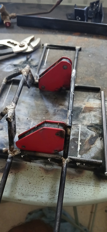

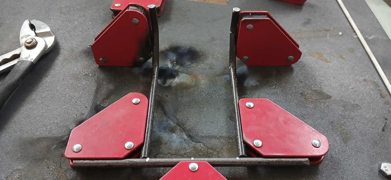

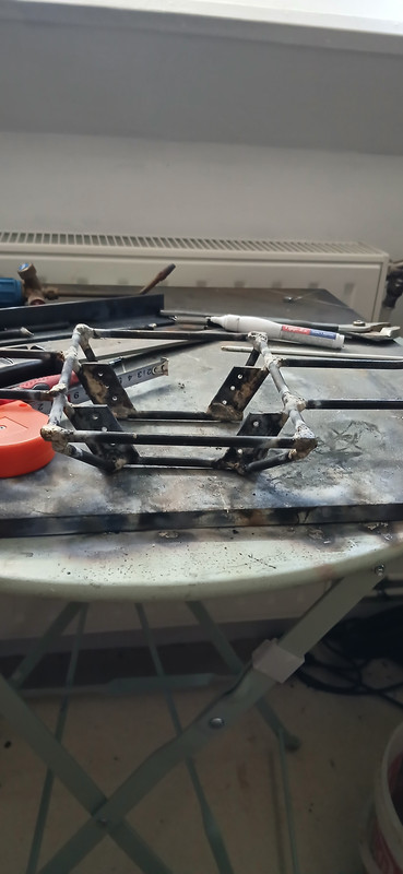

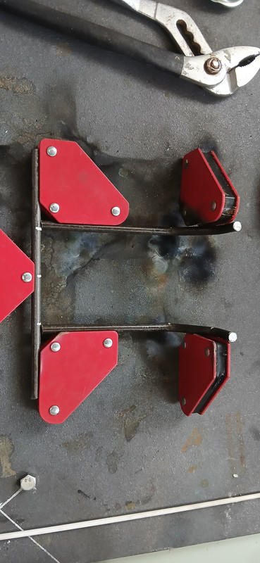

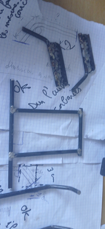

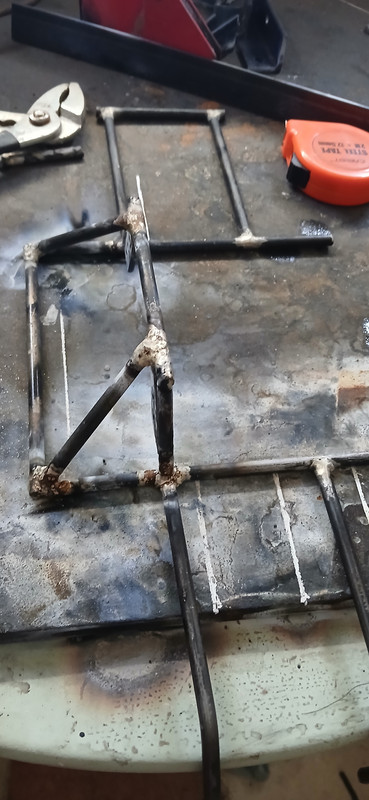

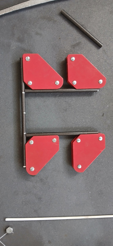

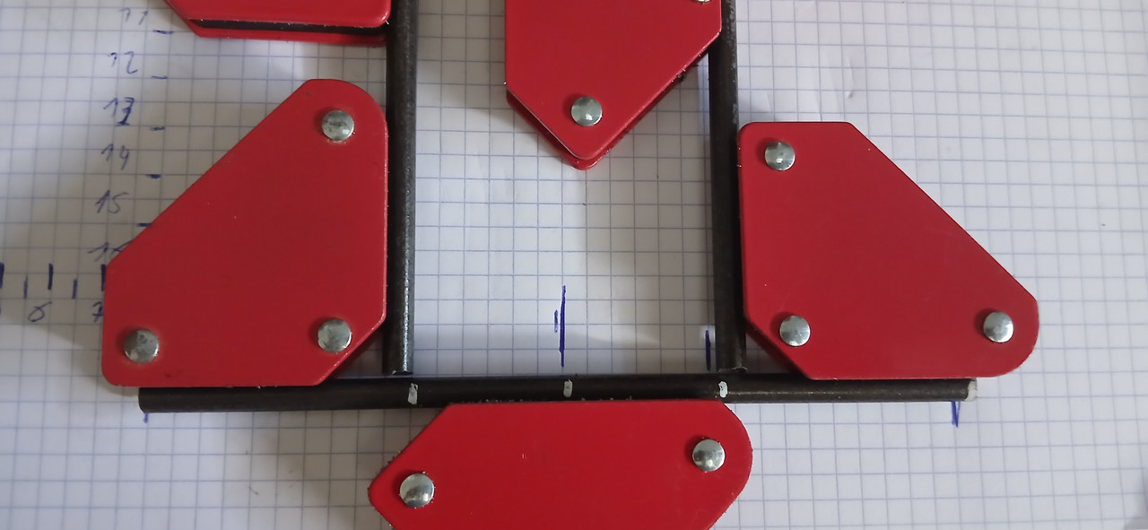

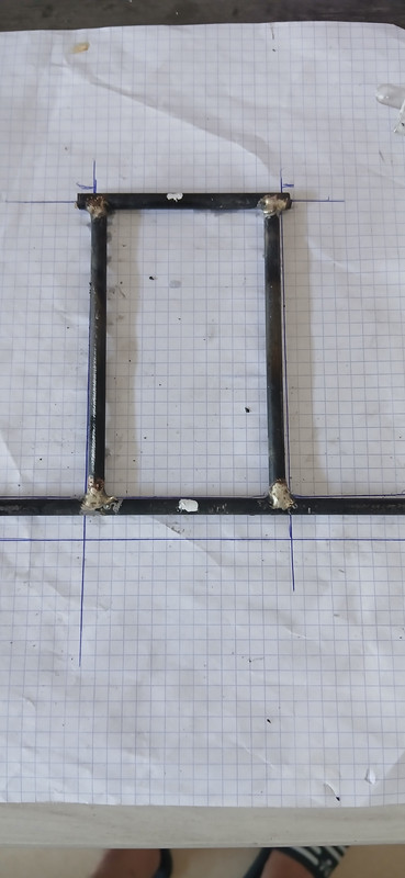

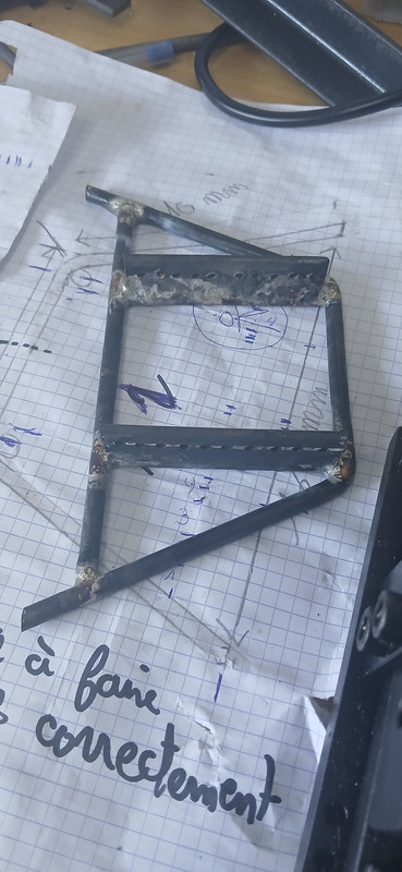

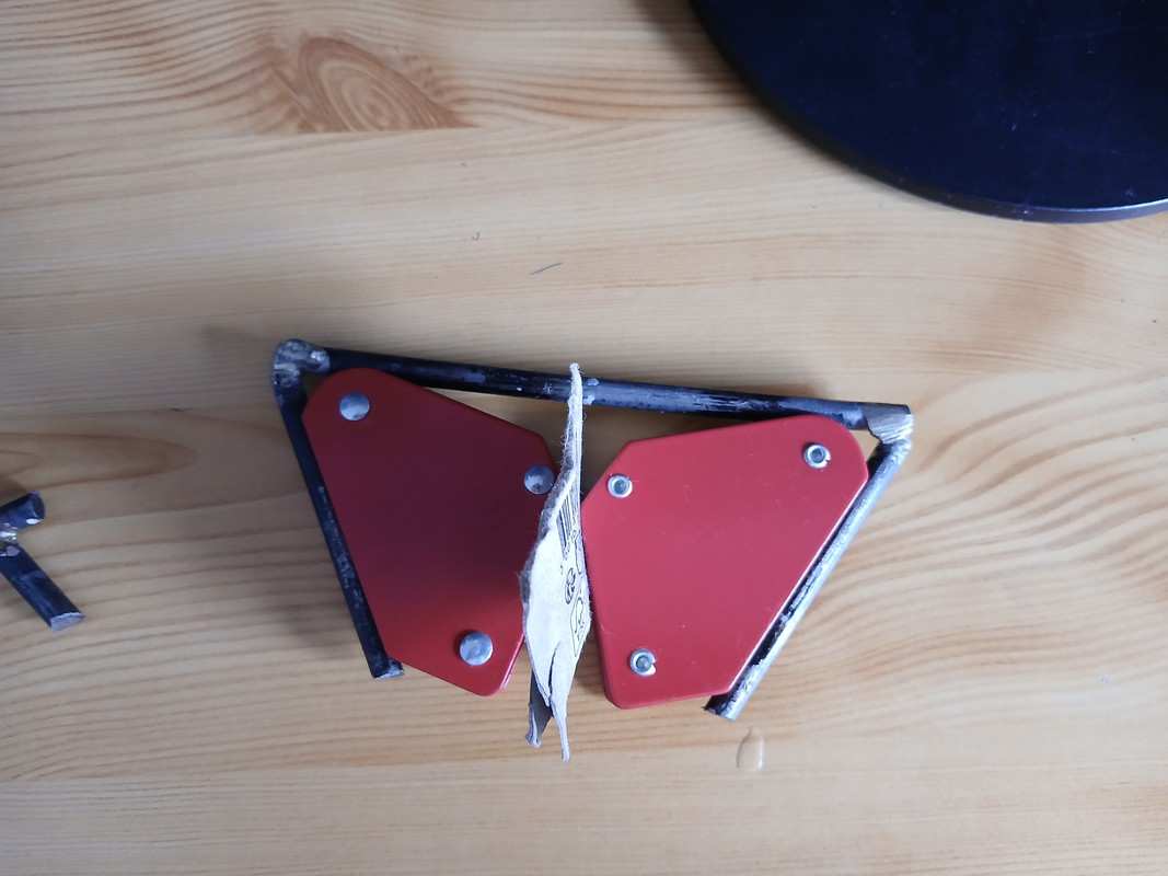

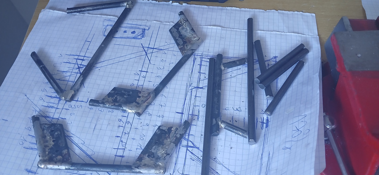

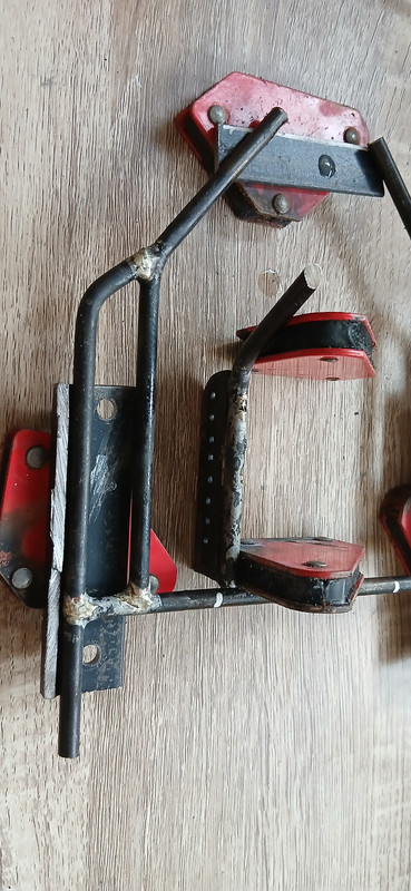

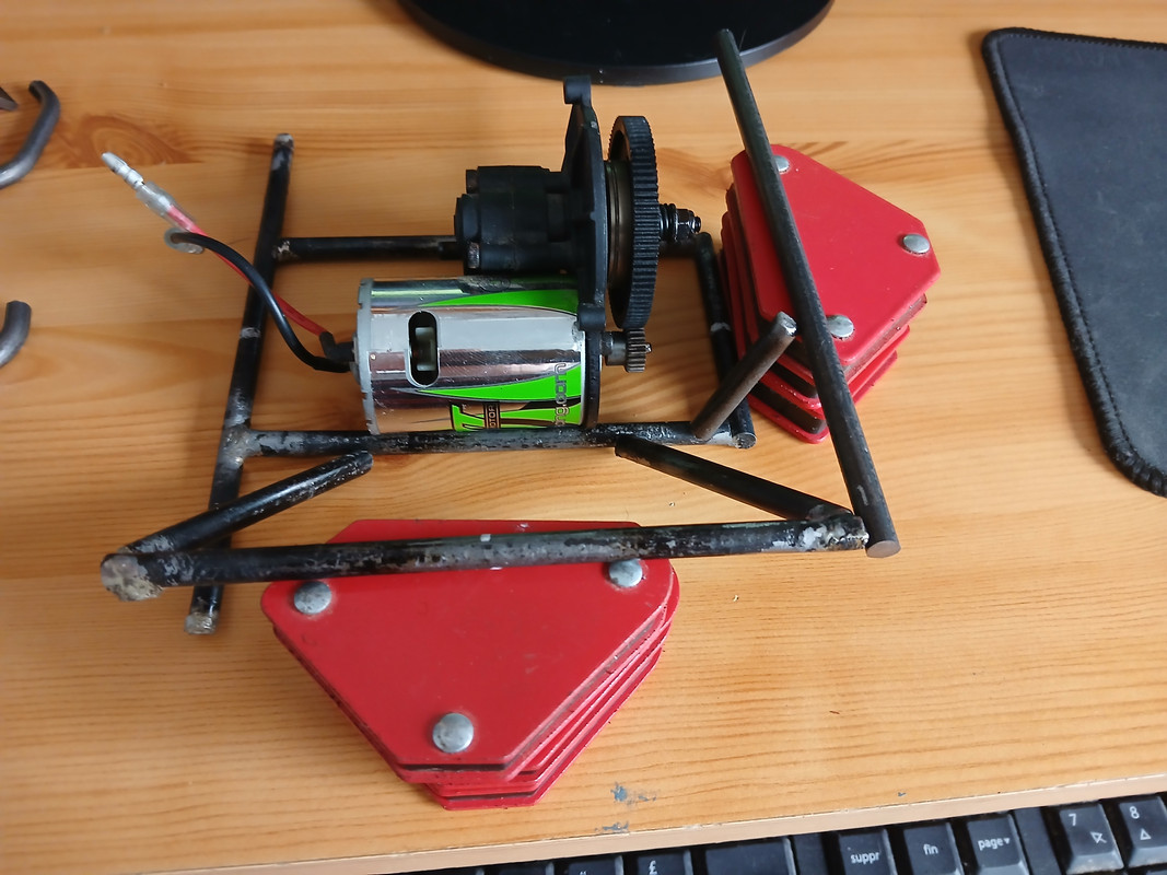

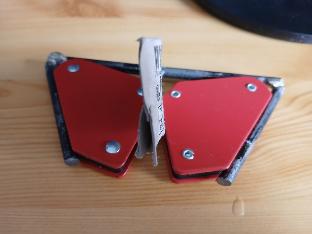

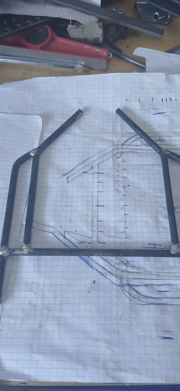

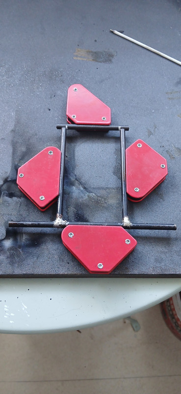

    Et je commence l'assemblage et souder les différents pièces :)

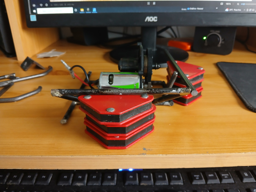

    dans un premier temps assemblage sur le bureaux ou l'établie avec les mini aimants de soudure :
    et ensuite sur la petite table a soudure fait homemade pour souder :
    comme sa vous voyer comment je procèdes au fur et à mesure pour eviter d'avoir trop de messages qui parle la même chose (n)
    sauf si voulez je détails tous de A à Z a vous de me dire maintenant (y)

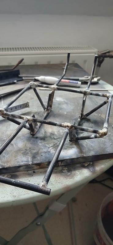

    Tu soudes avec quoi ? TIG, arc, brasure ?
    dawii et Team-Crawler/Scale aiment ça.
  9. Team-Crawler/Scale
    26 Août 2021
    170
    236
    je soude a la basure :)
    16 205
    36 439
    Ah ben oui , là maintenant ça se voit sur les dernières photos :)

    C'est du fer plein ? Ça va être lourd non ?

    Pour optimiser le poids, tu pourrais faire la structure principale en rond d'acier, et le reste en tube laiton
  15. fb11
    16 205
    36 439
    Si je devais en faire un ça serait en tubes hydrauliques, c'est bien plus léger et tout aussi rigide.:)
  16. sawblade
    Moi aussi. C'est le moins cher comme matériau. Je dois refaire l'arceau de ma willys, ce sera sûrement ce que je vais utiliser (faut juste que j'arrive en récupérer sur une épave).
    Mais peut-être les parties principales (les 2 arches principales allant de la baie de pare brise à l'arrière de la caisse, avec les pattes de fixation sur châssis) en rond d'acier. Pour limiter la torsion en cas de chute éventuelle

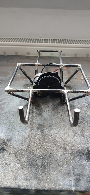

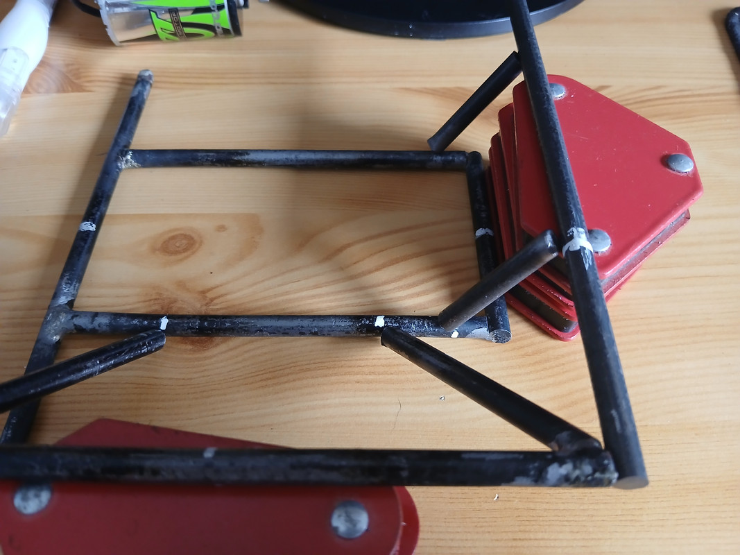

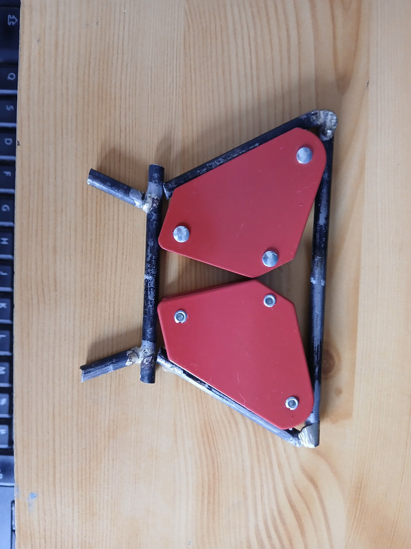

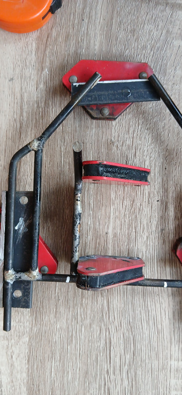

    bonjour
    merci au membres qui ont pris la peine de m'envoyer des messages , merci pour vos conseils (y):)

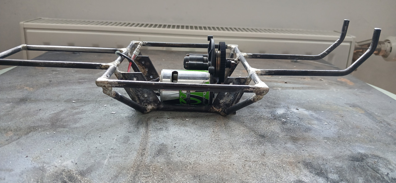

    je vais rester en Tubes rond plein acier laminé à 6mm ,
    comme depuis jeudi et dans la journée de vendredi ce projets a bien avancer :):humhum:(y)

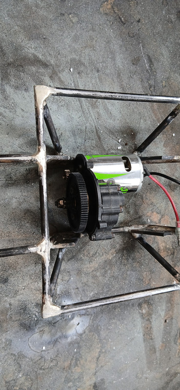

    et voici la suite :)
    comme d'habitude assemble sur l'établi pour voir comment bien fixer avec les aimants les pièces assemble : :)
    souder et encore souder assembler les pièces ensemble avant le grand assemblages:hihi:
    et toujours de la soudure et assemblages :):)
    voila ou j'en suis et d'ici en milieux semaine prochaine j'aurais finis :hihi:(y)
    a bientôt pour la suite :salut:

  19. fb11
    16 205
    36 439
    Ça avance bien (y) ! C'est du boulot de faire une cage ! :bravo:
