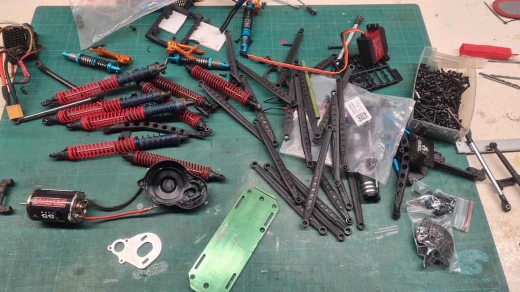

    Salut tout le monde,

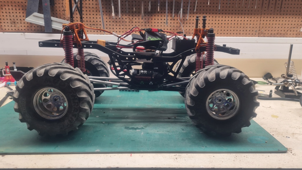

    Je démarre encore un nouveau projet à base de résidus et restes en tout genre... :D
    J'ai sorti des cartons une foultitude de pièces...
    Tien, ça semble s'assembler...:hihi:
    Qu'est ce que je vais bien pouvoir en faire ??? :p

    Ça sent le Monster truck tout ça !!

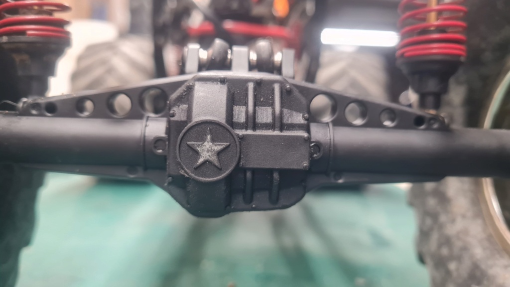

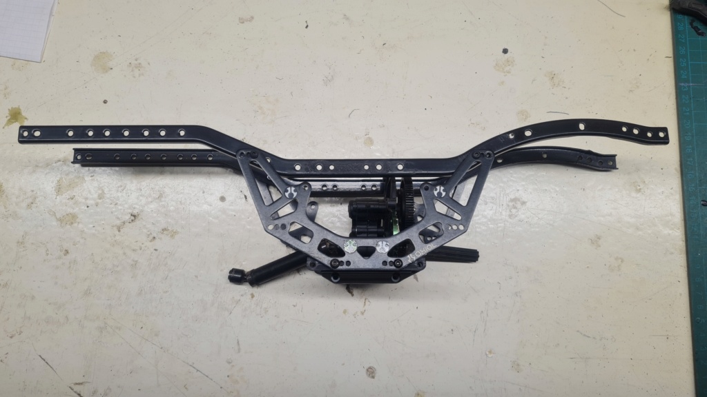

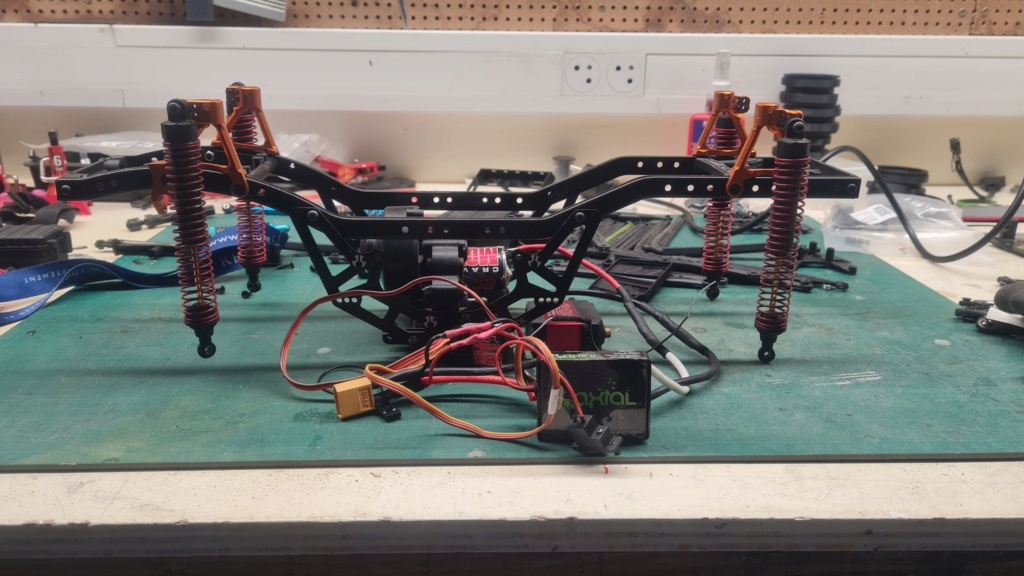

    J'ai reçu mes ponts. Contrôle de routine : graissage et calage des pignons.

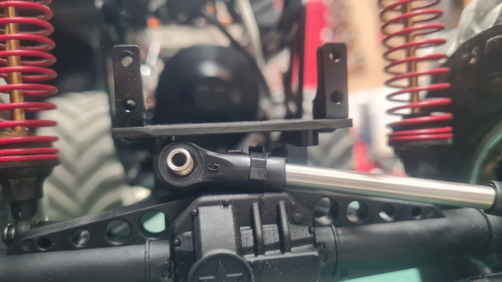

    Je vais monter le servo directement sur le pont via une pièce d'adaptation chinoise. Comme toujours, faut faire l'autre moitié du boulot : pas de vis fournies assez longues pour compenser la sur-épaisseur de la pièce qui vient au niveau de la boule et qui est tenue par les 4 vis du carter de pont. Ce sont des M2, donc pas aussi courant que la visserie classique. J'ai trouvé des vis plus longues mais pas assez. Donc j'ai rabioté la pièce pour gagner en épaisseur.
    Ponts montés, liens installés avec un mix de plastique (premiers SCX10) et de liens maison. Electro quasi installée hormis le servo étanche 35kg encore en transit entre là bas et ici :D
    Je suis grosso modo en 313mm d'empattement.

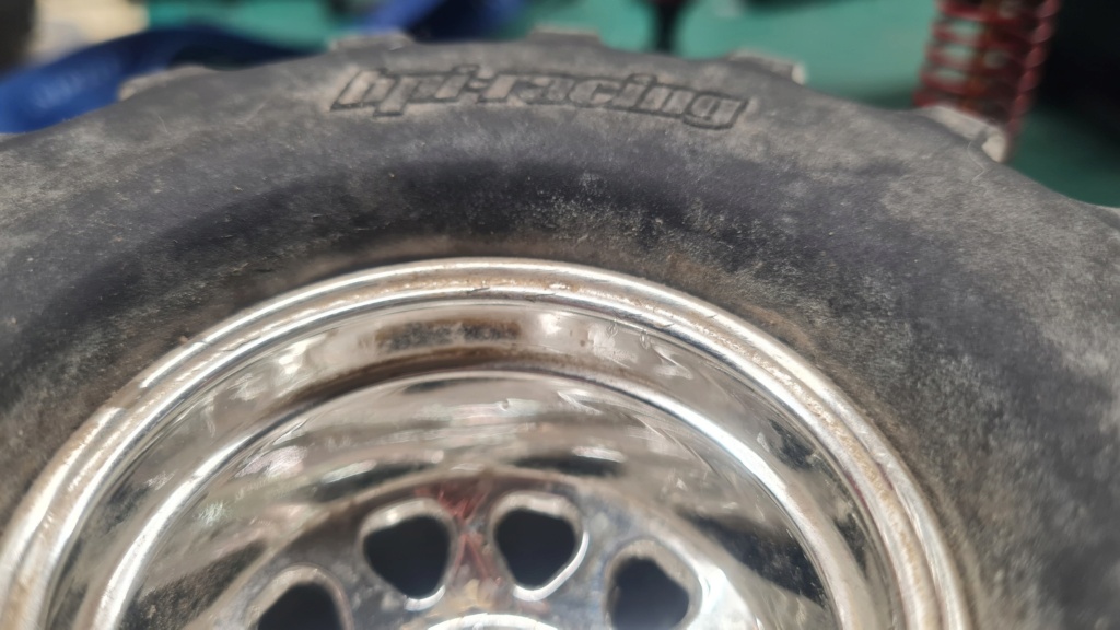

    Je kiffe ces grosses roues de HPI Wheely King !!! :love::love::love:

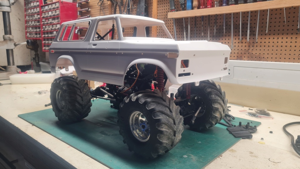

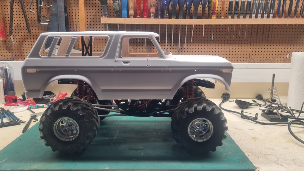

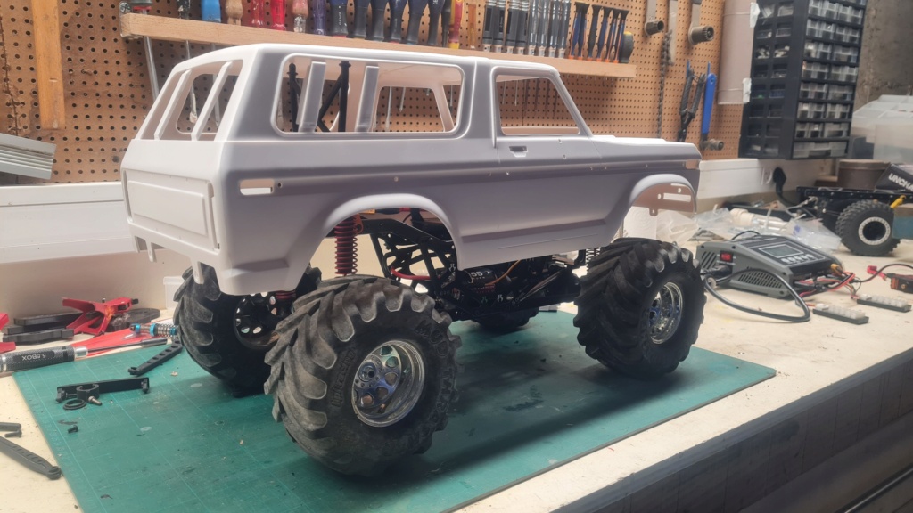

    Arrive donc le sujet de la carrosserie. J'ai en tête une carro de pickup. C'est plutôt le style dominant de ce type de véhicule en vrai. Voulant savoir quelle largeur la carro devait faire histoire de choisir entre une spéciale scale / crawler ou une issue des monster truck, j'ai posé une carro ABS en stock, Bronco 1980.
    Et là..... Ben franchement, j'hésite... Ca a de la gueule je trouve :love::love::love:
    Je ne suis plus très certain du coup. Un petit Bronco de ces année là, ça pourrait le faire grave... non?

    Tu veut refaire le légendaire big foot 4x4x4.
    (y)
    Sinon le châssis seul me fait penser à un scale perf, une catégorie mort-né du croisement d’un scale avec un crawler.
    #5 Nicolas, 23 Mars 2025
    Dédé33 et dawii aiment ça.
  6. sawblade
    J'aime beaucoup avec le bronco, la carrosserie courte accentue l'effet de hauteur. Je trouve que pour un pick-up full size, l'empatement est trop court.
    Un bon gros mud truck du fond de la Louisiane (y)
    Quand au châssis, ben je le trouve tout à fait scale, c'est exactement le process utilisé sur les 1/1
    dawii, fb11, benjiv et 2 autres personnes aiment ça.

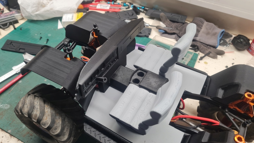

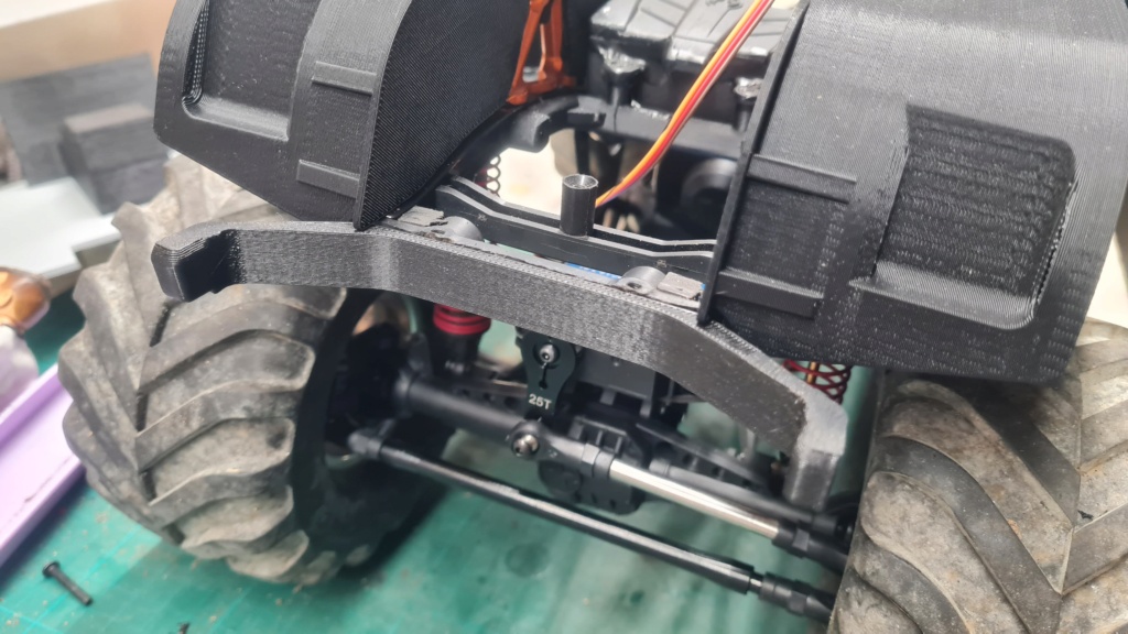

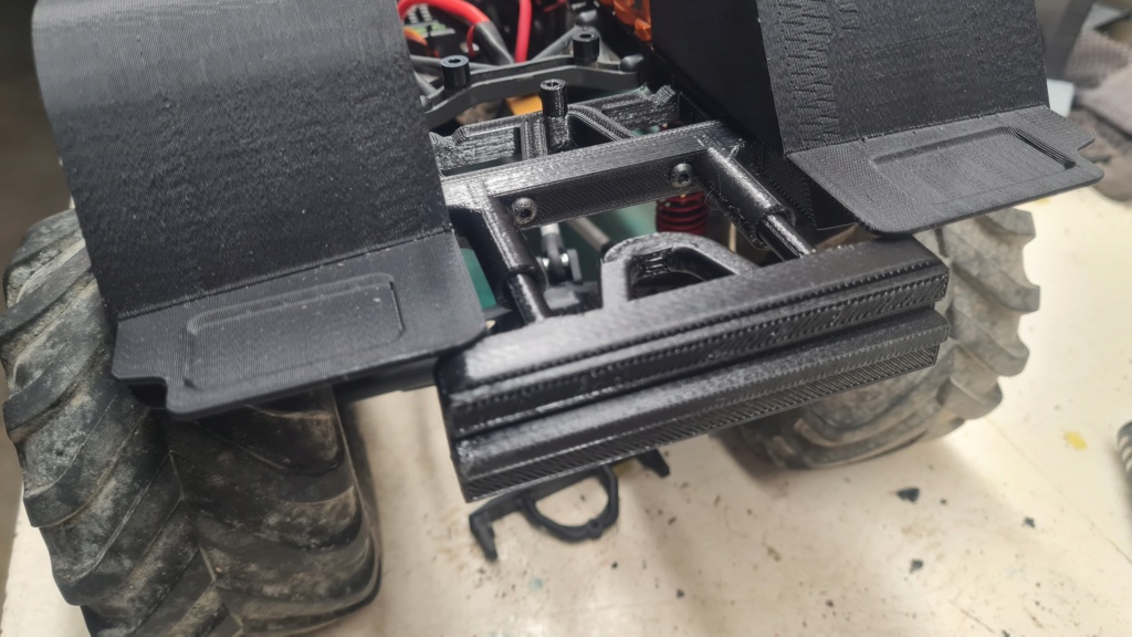

    Quelques nouvelles quand même du projet. Il avance à son rythme.
    J'ai imprimé pas mal de bricoles comme des passages de roue, un cache arrière et un intérieur.
    Étant en mode flemme actuellement, j'ai bien pioché des fichiers sous Thingiverse.
    Je pars sur la carrosserie du Bronco XLT de chez Team Raffee. Autant qu'elle serve.
    Pour la fixer au châssis, j'ai imaginé un système de fixation qui se prend dans les pare chocs. C'est fixé à l'avant et monté avec un ressort derrière pour mettre la pièce mobile en appui sur le PC.
    Je ne sais si c'est bien clair.

  17. sawblade
    C'est un système par encliquetage, c'est ça ?
    Bonne idée
    benjiv apprécie ceci.
  18. benjiv
    5 456
    7 782
    Oui c'est ça. La forme biscornu de la pièce arrière vient s'insérer dans le pare choc.
    Idem à l'avant.
