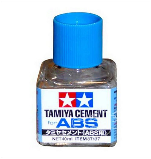

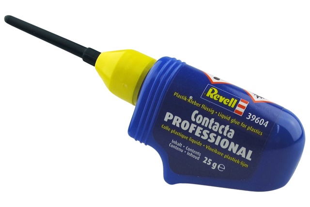

    Ouais c'est vrai! après c'était pour comparaison pour la qualité. Ce sont tout les deux des modèles à assembler vous utilisez quelle colle pour de l'ABS??
  19. Chris Customs
    Chris Customs membre
    20 Octobre 2016
    1 782
    1 622
    De la colle à maquette (Revell, Tamiya, Humbrol....).
    Surtout pas de la colle cyanoacrylate (CA).
  20. mask
    mask membre
    19 Mai 2012
    1 892
    1 541
    Mdr, moi j'utilise uniquement ça.mdr
