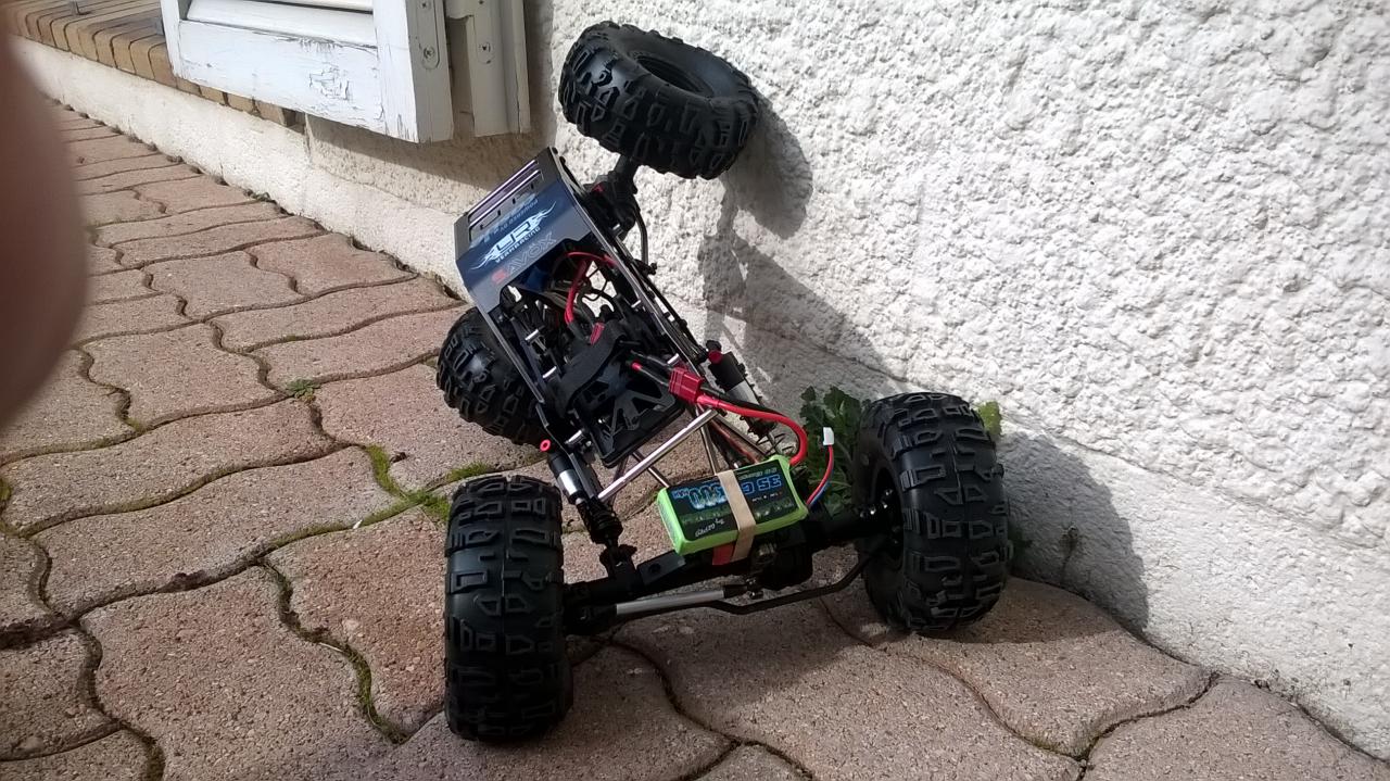

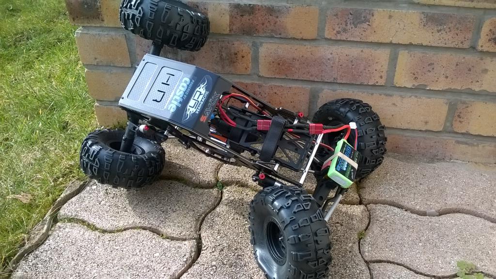

    Le Ridgecrest a pas mal évolué depuis sa présentation.
    -La première étape a été le remplacement des amorto d’origine par des Piggyback, c’est surtout pour la beauté de l’objet car les amorto d’origine, une fois reconditionnés, fonctionne aussi bien.
    _Montage de Proline Chisel avec different essais de mousses sur des jantes beadlock
    -Ensuite fabrication de liens « maison » pour modifier la géométrie d’origine.
    -Et la dernière modif, remplacement du châssis plastique d’origine par un alu (cadeau de ma moitié pour la st valentin) qui nécessite pas mal de MAP car il est prévu pour des ponts AX10 ancienne génération.
    Donc la dremel a chauffer pour arriver a un bon résultat.
    -en parallèle , mise en place d’un BEC (calibrer a 7v) pour aider le servo car il avait du mal lors des gros appuis en descente.
    Il me reste encore a regler un dernier soucis avec le torque twist, limitter un peu le croisement et il sera opérationnel :ang3: :eek:k:

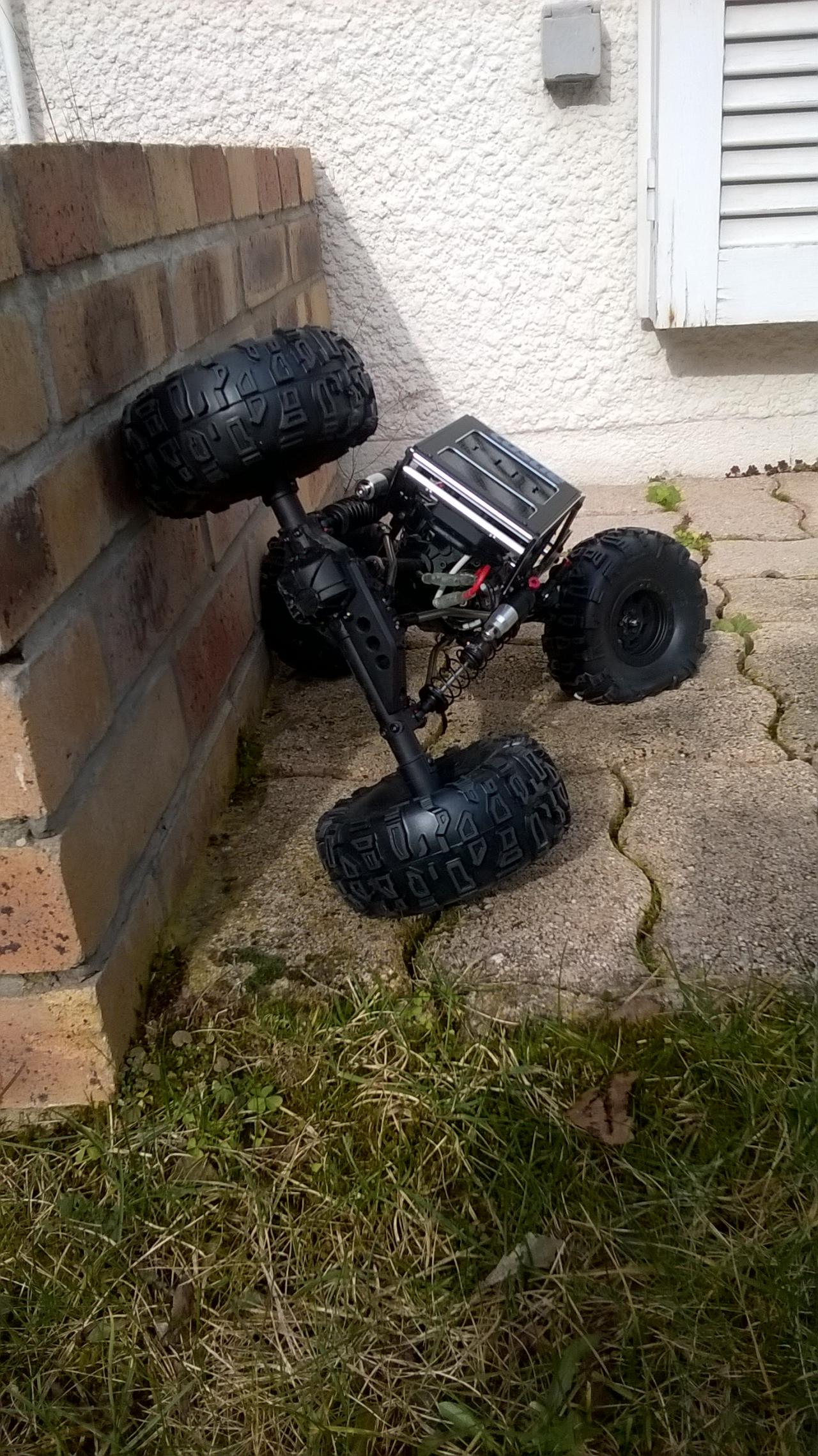

    Il évolue toujours :yes3:
    le recepteur vient de retourner dans la boite etanche car le climat est ................légèrement humide :nnotd3:

    En version "seche", l'electro est fixée sur les lien sup AR
    [​IMG][​IMG][​IMG][​IMG]
