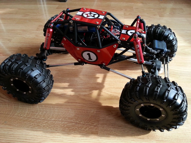

    Et voilà le gros barbu est passé et j'ai pu donner son R1 à mon fils.
    Bon il y a quelques semaines je lui ai demandé quelle était sa couleur préférée et il m'avait répondu rouge.
    Du coups, j'ai pas été cherché très loin pour la déco :rir3:
    Assez sympa à monter, plus rapide que le Wraith en tous cas, mis à part la visserie en cruci :roll3:
    Bon avec une visseuse électrique c'est pas gênant.
    La seul option qu'il a reçu (commandée en même temps que le kit c'est les renforts de chassis supérieurs.
    Côté électro il a reçu un vieux servo bluebird 8 ou 9kg qui servait dans un ancien short course 4x2,
    un Moteur BL Robitronic 10.5T qui servait dans mon ancienne DTM
    un contro Turnigy 35A sans capteur, auquel j'ai retiré le ventilo car trop bruyant.
    Pour la télécommande, la 2.4ghz qu'il utilisait avec sa traxxas 1/16.
    J'ai utilisé du plastidip pour rendre un minimum étanche l'électro.
    Au pinceau tout autour des jointures du contro et sur les branchements à l'air libre ; pour le récepteur, j'ai démonté la plaquette électronique que j'ai plongé directement dans le plastidip et remis aussitôt dans son boitier, pour que ça sèche à l'intérieur.
    Bon évidemment le 10.5T est trop puissant je lui ai donc bridé l'accélération en paramétrant la télécommande.
    Il garde pas mal de couple à bas régime et de nervosité, et sur le plat dans le salon il n'y a apparemment pas de cogging, malgré donc l'absence de capteur.
    J'ai hâte d'aller rouler avec mon fils (et de l'essayer bien naturellement) dès que le temps sera un peu plus clément.

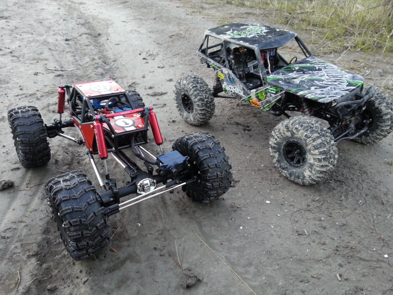

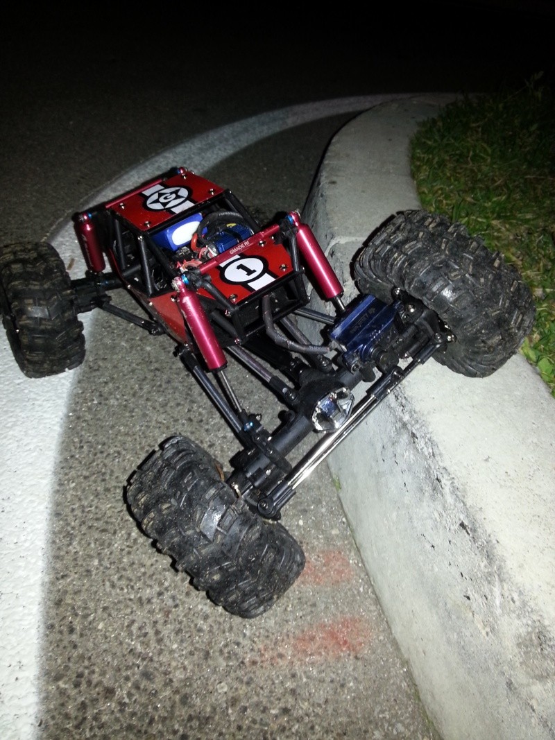

    Aujourd’hui donc première sortie avec papa Wraith.
    Ce petit engin a un bon potentiel ; il suffit largement dans cette configuration pour mon fils.
    Il a tenu pas loin d'une heure avec un petit lipo de 2200mah.
    Les pneus d'origine ne sont absolument pas fais pour faire du crawler, la gomme est bien trop dur et ils sont très "rigides".
    Il ne braque pas bien donc je pense qu'il faudrait le passer en 4 roues directrices pour du crawler pur.
    Remplacer les liens inférieurs par des courbés.
    Engin très agréable à voir évoluer :smile3:

    pour l'angle de braquage, il faut un peu limer les porte fusée et les hub au point de contact, tu gagnes quelques degrés.
    les pneus sont tres dur, a mon avis doivent pas etre mauvais dans la terre un peu meuble.
