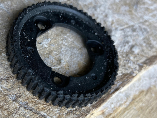

    En attendant de m'occuper de la suspension, il faut aussi que je revois le couple pignon/couronne.
    Je pense que j'ai trop serré l'entredent après l'upgrade de Noël, mais pas que :
    C'est la face côté arrière qui est visible ici.
    Je pensai aussi avoir mis trop de frein filet sur la visse du pignon mais visiblement pas assez car elle a fini par se desserrer.
    Bien que le 0,8 et le 32dp soient quasiment pareil, j'ai eu un doute.
    J'étais en pignon GPM 32dp 11 dents avec couronne Traxxas 0,8 54 dents, je passe en pignon Traxxas 0,8 10 dents et couronne Traxxas 0,8 52 dents.
    Pignon et couronne de la même marque donc la compatibilité devrait être top et à moi de régler correctement l'entredents.
    Ça tir court mais pour mon aire de jeu c'est très bien.

    Le maigre écart de module à bien fusillé la couronne. J’avais eu le même genre de dégâts sur un Scx10, pignon Traxxas et couronne Axial....

    Merci beaucoup pour l'offre mais, pour l'instant ça devrait aller.
    C'est la 54 dents qui a été flinguée et j'en ai ramené une de métropole à Noël.
    Là j'ai montée la 52 dents car le seul pignon de marque Traxxas que j'avais était en 10 dents.
    Et j'ai ajouté une couronne 52 dents à la commande d'huile et de ressort passée ce matin donc pour l'instant ça va.
    Donc couronne Traxxas = pignon Traxxas...
    C'est ce que je craignais.
    Dommange car les pignons Traxxas ont des vises 2,5 mm et j'avais trouvé un pignon Corally avec une vise M3 (Corally Pignon 32Dp ø3.17mm en acier renforcé)
    Traxxas est en M08 et Axial en 32DP, bon à savoir.
    gicab et pleinair37 aiment ça.

    Pas forcément juste bien rester sur le même module ;) Donc du m08 (y)
    Pour l’entre dent prend bien tes repères avec un tuto par ex il doit bien y avoir ça sur yt…

    Je pense surtout qu'il faut passer en couronne métal...

    L'intérêt de cette couronne plastique à 5 balles c'est qu'elle fait fusible... C'est très simple à changer en plus. Si l'entre-dents est bien réglé, elle tient vraiment longtemps.
    Et puis tout en métal c'est bruyant...

    Je suis assez daccord avec le côté fusible.
    Et si je n'arrive pas à régler correctement avec une couronne plastique, je n'ose imaginer les dégâts avec une couronne métalique.

    C’est pas ouf le tout acier sauf avec Robinson ou autre acier renforcé… sur le blitz et le gros savage ;)
    La c’est le pignon moteur qui ce fait manger :humhum:
    Sur l’exo couronne plastique ras depuis 8ans (y)

    Sur les buggys la majorité des couronnes sont en plastique et ça tient super bien sauf si des cailloux passent dedans.
