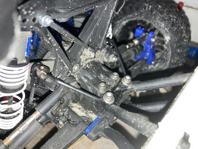

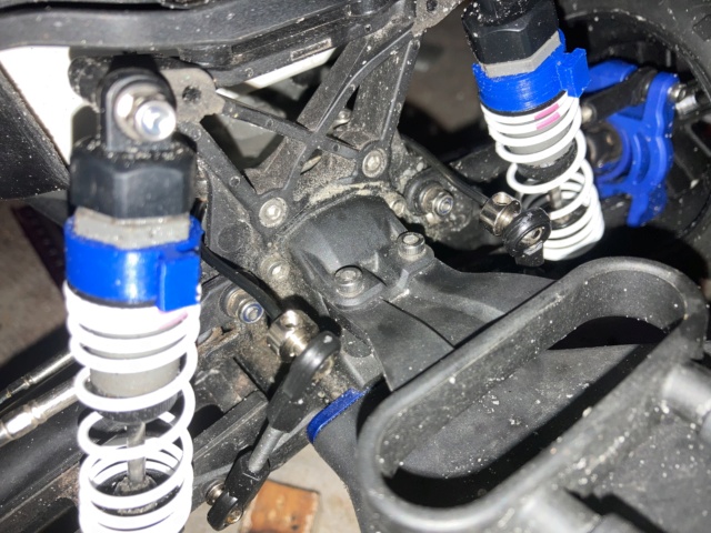

    Montage des barre anti-roulis...
    Arrière :
    Avant :
    Oui je sais, ce sont les barre "rigides".
    Et test rapide car la météo était à la pluie.
    Sur mon terrain de jeu, surface en sable plutôt plane avec des creux parfois assez prononcés (et remplis d'eau) mais pas de bosses cassantes ni de bosses permettant des sauts, le comportement est ultra sain.
    Aucun départ en tonneau intempestif, rayon de braquage court, entré et sortie de dérapage du train arrière totalement contrôlable, ...
    Définitivement il m'aurait fallu un point de comparaison pour savoir si son comportement est vraiment très bon ou si ce ne sont que mes impressions.
    En batterie 3S, j'ai eu l'impression que le Vélinéon manquant de force lors des passage dans l'eau (jusqu'à 4 cm de profondeur) malgré la démultiplication assez courte (10/52).
    Est-il possible d'avoir un moteur de même diamètre que le Vélinéon et qui ait la même vitesse de rotation tout en ayant plus de couple ?
