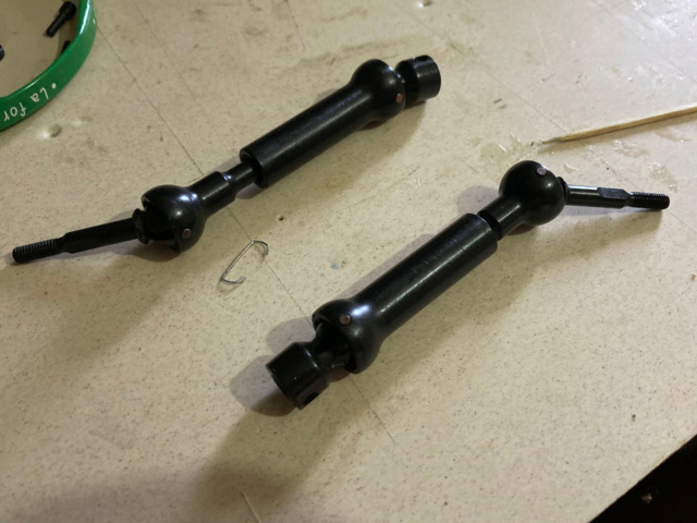

    Tu roules que dans le sable ? On dirait que tes cardans ont été limés... Dans ce cas il vaut mieux passer sur du cardan acier...
    Manhattan apprécie ceci.
  8. Manhattan
    13 Septembre 2019
    2 114
    3 966
    Oui, mon terrain de jeu est presque exclusivement sur du sable tassé mais du sable quand même :
    Effectivement, le plastique à pu être aussi fragilisé par les projections de sable.

  15. Manhattan
    13 Septembre 2019
    2 114
    3 966
    Les achats sont arrivés, merci RCMart... sauf pour les frais de port qui sont... harg.
    De quoi remettre en état le train arrière avec une petite mise à niveau au passage :
    Et de quoi upgrader un peu le différentiel central :
    Mais pour monter ça je vais au moins attendre de recevoir l'arbre de transmission central TeknoRC.
