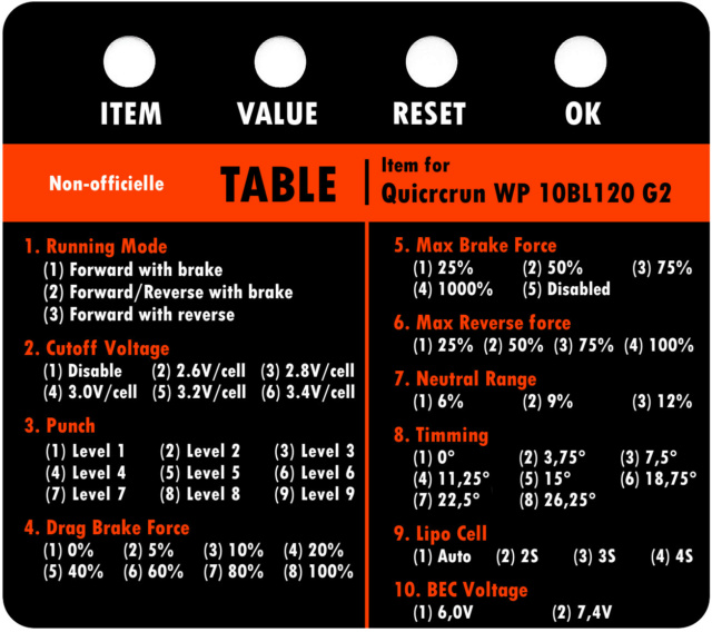

    N'arrivant pas à trouver le bon autocollant pour la carte de programmation du variateur (Hobbywing Quicrun WP 10BL120 G2), je me suis fait le mien.
    Plus qu'à faire faire l'autocollant.

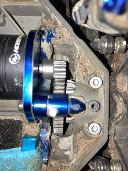

    Le constat une fois à la maison :
    Heureusement que le pignon et la couronne sont solides.

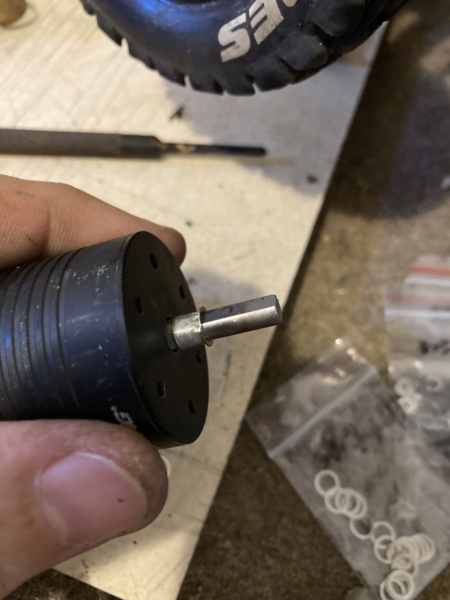

    Pour éviter qu'il ne glisse le long de l'axe moteur, j'ai "usiné" une bague en alu à partir d'un tube de diamètre intérieur 4mm et l'ai emmanché en force sur l'axe moteur.
    Comme le méplat ne fait pas toute la longueur de l'axe, cette bague finie par se bloquer.
    Je n'ai eu qu'à mettre une rondelle pour ajuster la longueur restante :
    Puis j'ai pu mettre le pignon en place sans avoir à ajuster sa position avec le moteur dans la voiture.

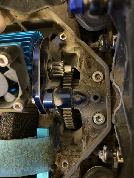

    Le résultat :
    Dimanche je teste tout ça pour vérifier que ça fonctionne et que j'ai bien réglé l'entre-dent et ça sera reparti pour faire voler du sable.
