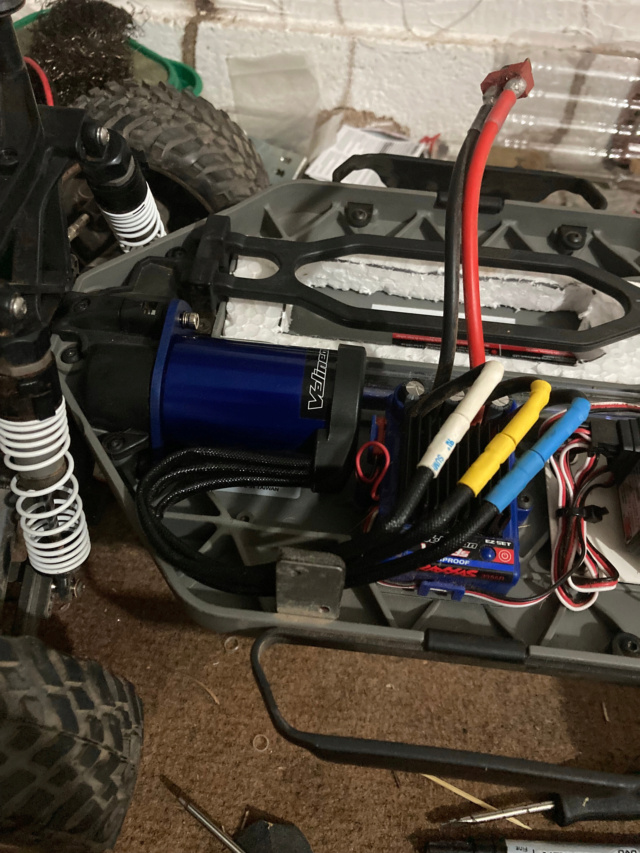

    Ce soir ça a eu lieu un combat acharné...
    J'ai voulu changer le pignon moteur...
    Il était bloqué...
    La flamme pour cramer le frein-filet n'y a rien fait...
    Deux forets inox y ont laissé leur vie...
    Il a fallu l'intervention de la Dremel avec un disque à tronçonner...
    Et je l'ai eu !
    Je précise que l'arbre du moteur n'a même pas une éraflure.
    Et du coup j'ai remonté le moteur avec un pignon 12 dents (au lieu de 13) en le pivotant de 90 degrés afin de libérer la place pour mettre un bon ventilateur avec radiateur si possible.
