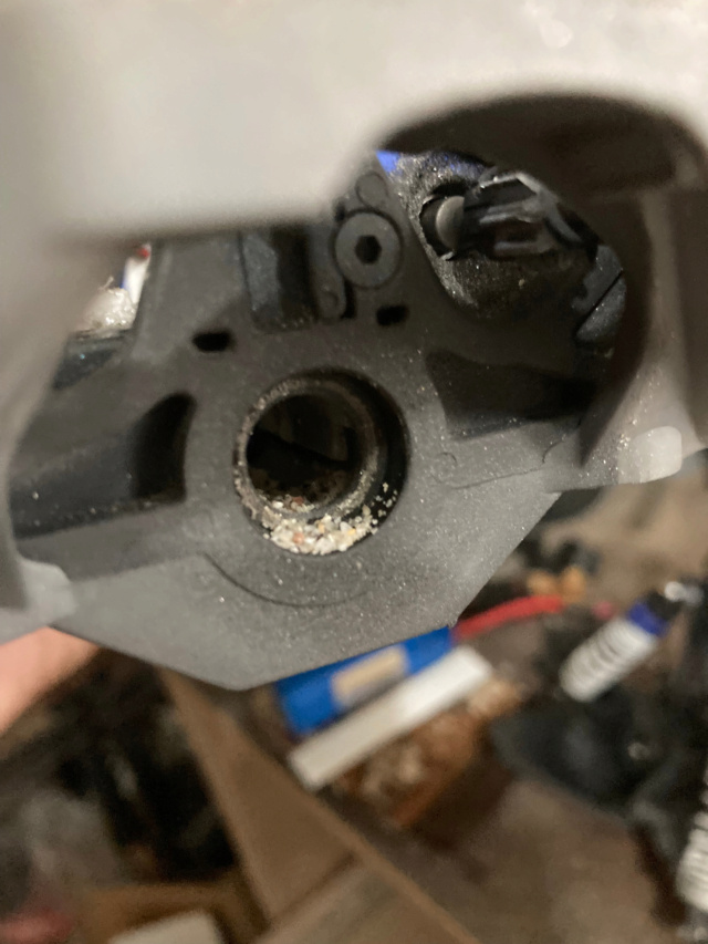

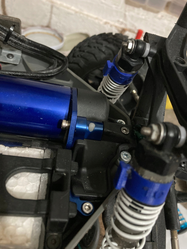

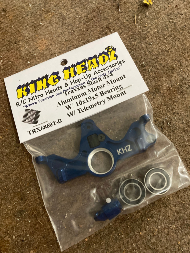

    Sur un autre sujet, petit Noël avant l'heure :
    C'est bien crade là-dedans :

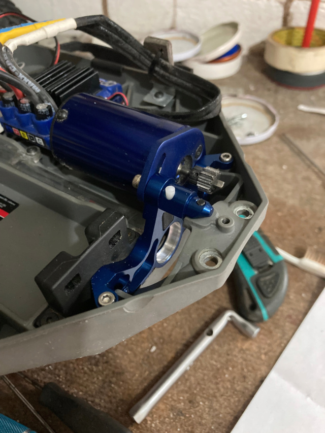

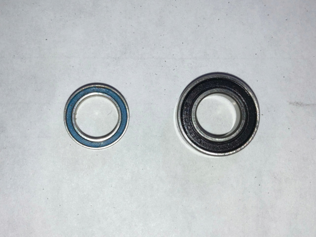

    Belle différence de taille entre l'origine et le nouveau roulement :

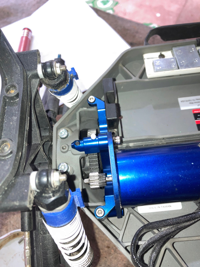

    Mise en place :

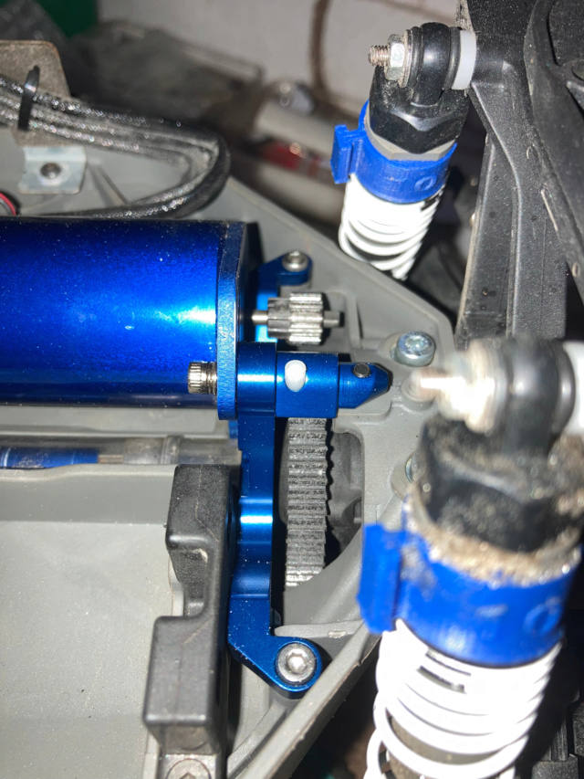

    C'est beau quand c'est neuf :
    Montage terminé, on ne le voit presque plus :
    Le roulement plus dimensionné devrait mieux tenir lors du passsage à 100% de la puissance (je suis encore en mode "training") et la masse d'aluminium devrait contribuer un peut à dissiper la chaleur du moteur.
    dawii, gicab et fb11 aiment ça.
  11. fb11
    16 809
    38 485
    C'est sûr que ce roulement va pouvoir supporter une charge supérieure et le support alu plus rigide. D’origine c'est quand même un peu léger...

  12. Manhattan
    13 Septembre 2019
    2 114
    3 966
    Test ce soir.
    Pas de différence flagrante de comportement mais le nouveau support moteur absorbe bien un partie de la chaleur du moteur.

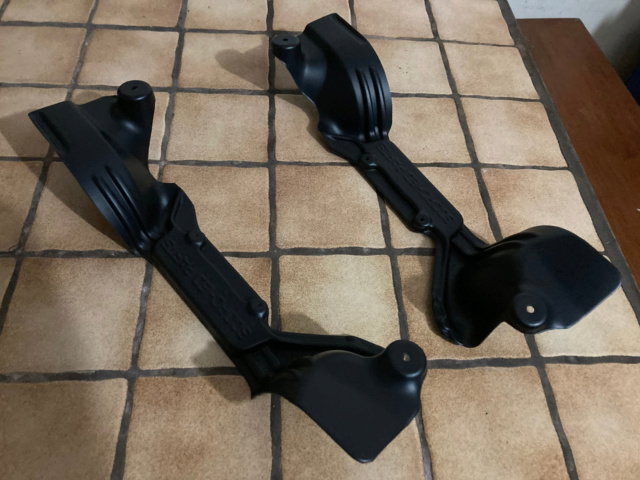

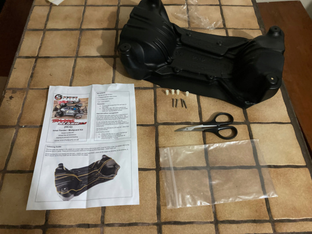

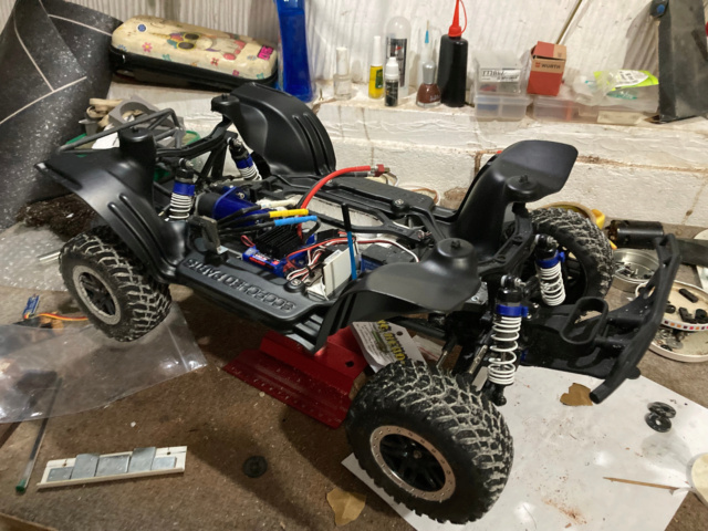

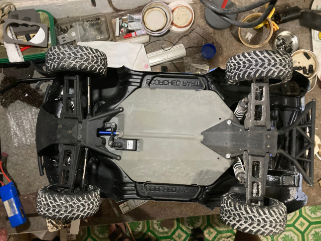

    Après 1 mois d'attente, c'est enfin arivée :
    La bonne surprise c'est qu'il n'y a pas eu de frais de douane supplémentaire.
    C'est fournit avec la visserie de remplacement et un ciseau à lames courbes.

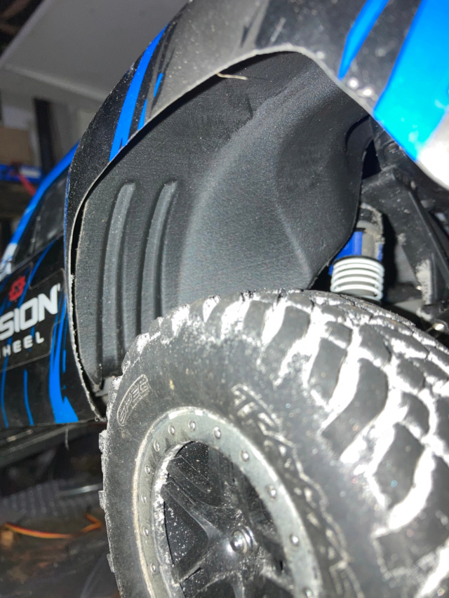

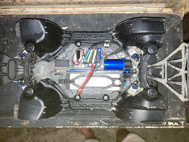

    Inner Fender Wells - for Traxxas Slash 4x4 HCG
    Une fois découpés :
    Sur la bête :
    Vu de desous :
    Passage de roue avant :
    Passage de roue arrière :
    La qualité semble bien au rendez-vous.
    La découpe se fait facilement et à part pour l'arrière, ça s'ajuste très bien sans retouche.
    Plus qu'à tester pour voir si ça va limiter le chargement de sable.
    Au moins ça protègera un peu la carrosserie.
    Ju', Scal68, dawii et 2 autres personnes aiment ça.
  14. dawii
    8 878
    21 709
    Ils ont l'air très bien ces passages de roue et ça rend bien au niveau look(y)
    Ju', Scal68 et Manhattan aiment ça.
  15. Scal68
    16 508
    44 150
    C'est propre, ça ne protègera pas de façon absolue mais ça va limiter une partie des projections de sable sur les éléments..
    Ju', Manhattan et dawii aiment ça.
  16. Manhattan
    13 Septembre 2019
    2 114
    3 966

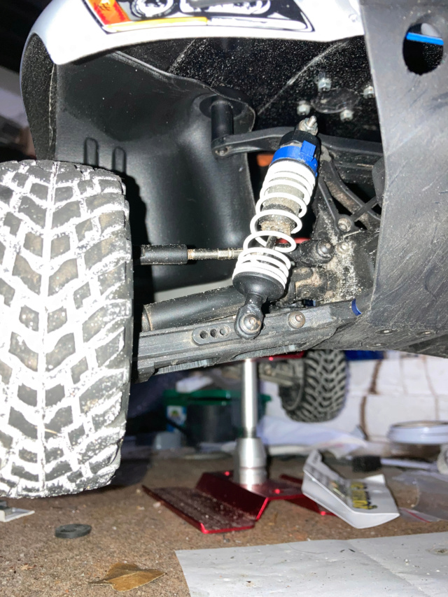

    Après avoir fait mumuse sur le sable humide :
    Je dirais donc que ça protège très bien des projections même si ce n'est pas absolue.
    De manière assez subjective, je dirais quand même que le moteur chauffe davantage.

    #156 Manhattan, 4 Décembre 2022
    dawii, Ju' et fb11 aiment ça.
  17. fb11
    16 809
    38 485
    C'est effectivement efficace (y)
    dawii, Ju' et Manhattan aiment ça.
  18. Ju'
    5 571
    18 390
    C'est clair, ça fait bien le taf ! (y) à voir niveau température interne après, ça colmate beaucoup les entrées d'air, tu n'as pas de souci de ce côté là, surtout avec le climat particulier chez toi ?

    Si, je penses que le moteur chauffe davantage.
    Pourtant il a moins de charge car j'ai desendu le pignon à 11 dents au lieu de 13 d'origine.
    Mais bon, je vais gruyèriser encore un peu l'arrière et à Noël je ramène ce qu'il faut comme ventilo pour l'esc et le moteur.
    Et si ça chauffe trop, le combo Hobbywing Xerun XR8 SCT + Moteur 3660SD G2 3200kv (5mm) me fait de l'oeil.
    J'enverrais le velinéon sur le Twin Hammer... non je plaisante :hihi:
