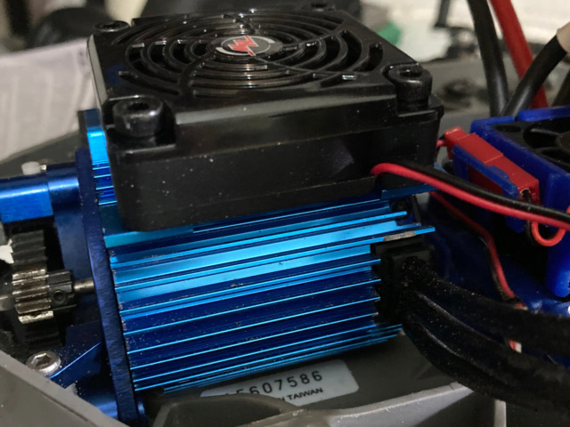

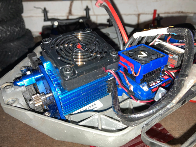

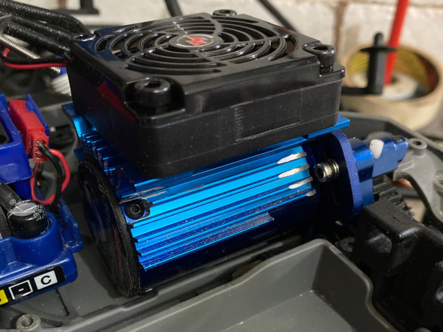

    Début du montage des quelques options de noël.
    Je commence par de quoi améliorer le refroidissement (j'espère).
    Le variateur et le moteur ont eu droit à leur ventilateur :
    Quand on cherche à mettre le plus gros ensemble radiateur/ventilateur possible, forcément il y'a un moment où il va falloir découper :
    dawii, Scal68, gicab et 1 autre personne aiment ça.

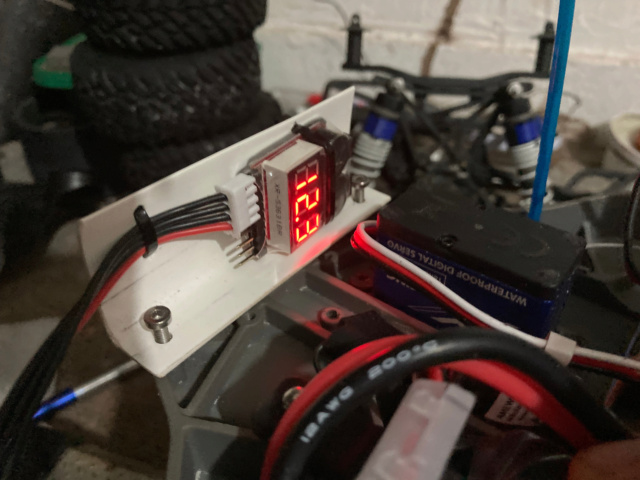

    Installation d'un buzzer pour surveiller la batterie :
    Bien que le cut-off du variateur semble correcte, le buzzer à l'avantage de surveiller chaque cellules individuellement et donc de protéger une éventuelle cellule plus faible en cas de mauvais équilibrage.

  3. Vince74x4rc
    Vince74x4rc membre
    15 Septembre 2022
    147
    184
    Top ces petits buzzers. (y)
    Je les règle sur 3,7 V ce qui, une fois le pic atteint, permet de retrouver ma batterie à 3,9 V prête à être stockée sans repasser par la case chargeur.
    Je les utilise depuis 10 ans dans mes planeurs et ça bipe tellement fort que même à en altitude et dans le vent, on entend quand ça sonne.
    Par contre, j’en ai qui sonnent puis s’arrêtent de biper pour re sonner plus tard si on insiste sur la LiPo et j’en ai un qui sonne sans s’arrêter jusqu’à ce que je débranche …:eek:

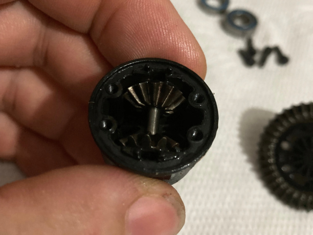

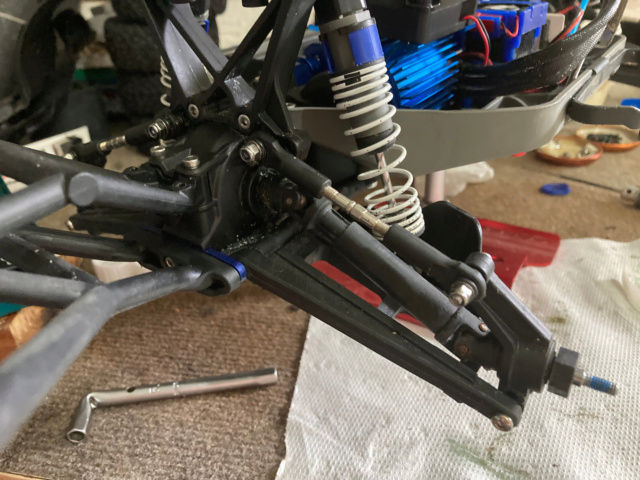

    Ce matin c'est suite des modifications de noël.
    Il faut s'occuper des différentiels.
    Celui de l'avant est... complètement vide :

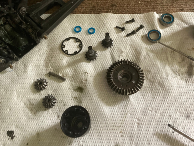

    Celui de l'arrière contient juste ce qu'il faut de graisse pour lubrifier les engrenage mais rien pour le freiner.
    Ce sera donc démontage intégrale, nettoyage puis remontage avec un peu de graisse là où il faut seulement :

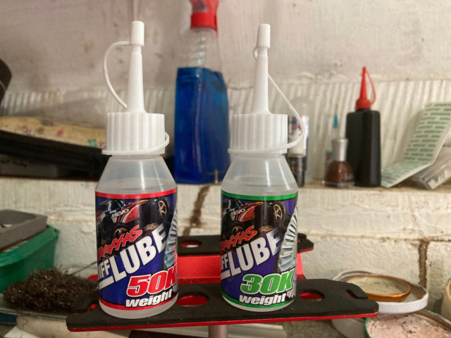

    Pour le remplissage, voici ce que j'ai mis :
    La 50k à l'avant et la 30k à l'arrière.
    Le comportement devrait bien changer, en bien j'espère.

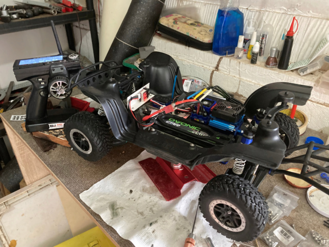

    Remontage des trains avant et arrière avec une petite protection même si pour l'avant c'est plus esthétique qu'autre chose.
    Le visses tête bombée ont pratiquement toutes été remplacées par des visses têtes cylindrique (l'emprunte est plus grosse et plus profonde).
    Remontage terminé, plus qu'à aller tester la bête :

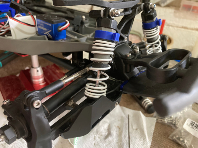

    Il y'a cependant un point qui me chagrine :
    Lorsque je passe une ornière, l'avant passe bien mais l'arrière se fait catapulté en l'air.
    Quelqu'un aurait une explication ?
    Et une solution aussi ?
    Je me tâte à monter une paire de ressorts plus souple à l'arrière mais est-ce ce qu'il faut faire ?
  6. fb11
    16 809
    38 485
    T'es amortisseurs doivent être trop durs à l'arrière. Tu peux les assouplir et mettre une huile plus fluide.
    Manhattan apprécie ceci.

    Ok,
    J'ai prévu de commander de l'huile pour amortisseurs Je pourrais tester quand j'aurais ça mais le premier problème est que je ne connais pas la viscosité de l'huile d'origine. Je commencerais par la plus fluide.
    Et niveau ressort, est-il pertinent de tester un ressort plus mou ?
    16 809
    38 485
    A moins qu'ils talonnent au passage de l'ornière en accélération. Si c'est le cas il te faudras les durcir .
  9. fb11
    16 809
    38 485
    Si tu peux filmer et regarder ensuite au ralenti tu verras si ton châssis talonne et donc que tes amortisseurs sont trop souples ou bien si les amortisseurs sont trop durs le châssis monte en l'air sans que les suspensions travaillent correctement sur toute la course.
    dawii et Manhattan aiment ça.

    Hum
    Justement, j'ai mis des calles pour limiter la course des amortisserus arrières dans le but de limiter les retournements en virage.
    Ca fonctionne pour ça mais ça doit être contre-productif pour les grosses bosses.
    dawii et gicab aiment ça.
  15. fb11
    16 809
    38 485
    Oui c'est très probable, tu pers de la course. Il te faudrait monter une barre antiroulis si c'est possible et enlever tes butées.
    dawii, Nicolas, gicab et 1 autre personne aiment ça.
  16. fb11
    16 809
    38 485
    Sur les rapides les suspensions sont très importantes, contrairement aux scales lents, c'est un vrai casse tête pour trouver les bons réglages, il faut faire des essais et ne modifier qu'un paramètre à la fois pour éviter de se perdre.

  18. Manhattan
    13 Septembre 2019
    2 114
    3 966
    L'arrière lâché à 30 cm avec l'avant encore au sol et les suspenssions arrivent en buttée.
    Tester fait ausi en la lachant entièrement à 50 cm et on entend bien le chassis faire un bisou au sol.
    En revanche il n'y a presque pas de rebond dans ces tests statiques.
    Du coup il me faudrait plutôt prévoir des ressorts plus durs mais avec une huile plus fluide ?

  20. Manhattan
    13 Septembre 2019
    2 114
    3 966
    J’avoue que je préfère que ce soit le châssis qui encaisse mais j’aimerais vraiment supprimer, ou au moins diminuer, ce coup de raquette au train arrière.
    Ressort plus mou ou plus dur, je vais peut-être prendre une paire de chaque pour tester.
    En statique, le rebond semble se manifester uniquement lorsque le châssis touche.
    Cela voudrait dire qu’il se manifeste parce que le ressort n’arrive pas à absorber suffisamment l’énergie du choc ?
