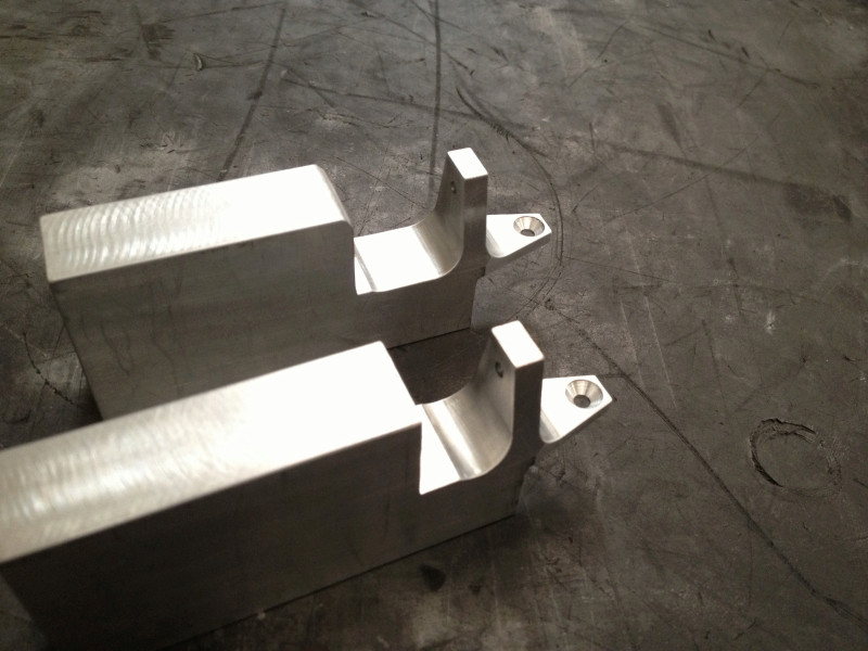

    Voilà, j'ai démarré l'usinage des fixations des tirants des ponts arrière.
    Une petite image pour vous montrer à quoi çà ressemble:

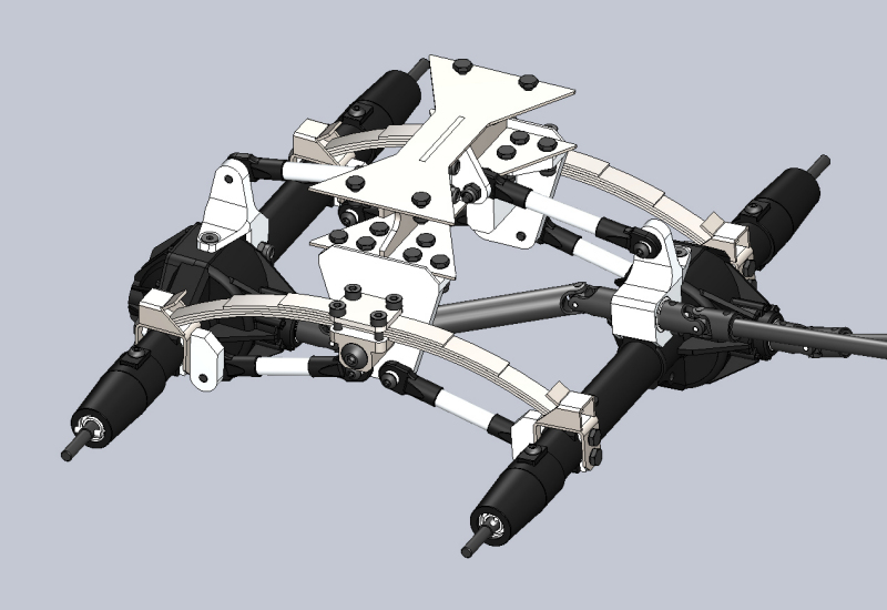

    A gauche sur l'image, la fixation pour le 1er pont arrière (avec le perçage qui recevra les roulements pour le palier des cardans) et à droite le 2ème pont.

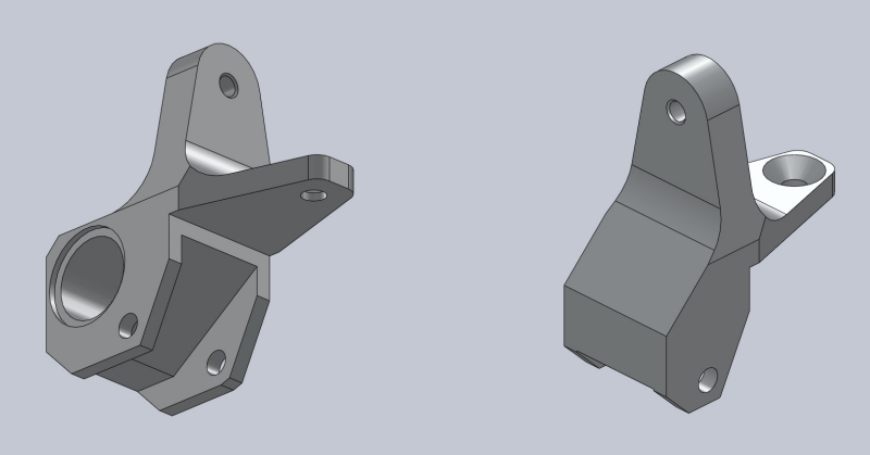

    Une petite vue de l'ensemble monté:

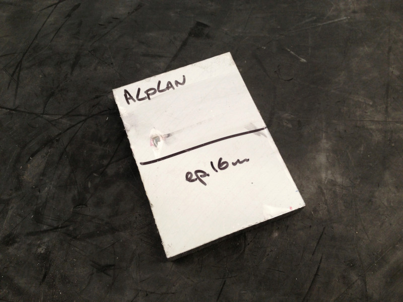

    J'ai décidé de partir d'un morceau d'Alplan qui présente l'avantage d'avoir 2 faces déjà usinées et bien parallèles, et à la même épaisseur que mes pièces:

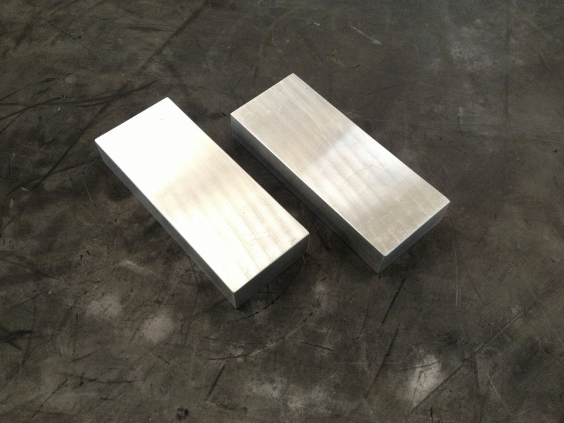

    1ère étape, découpe et fraisage des faces.
    La cote de hauteur est définitive; par contre, j'ai laissé une sur-longueur qui va me permettre de tenir les pièces pour les usinages à venir:

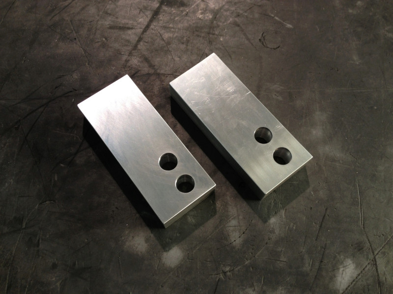

    Perçage de 2 trous d'ébauche Ø11:

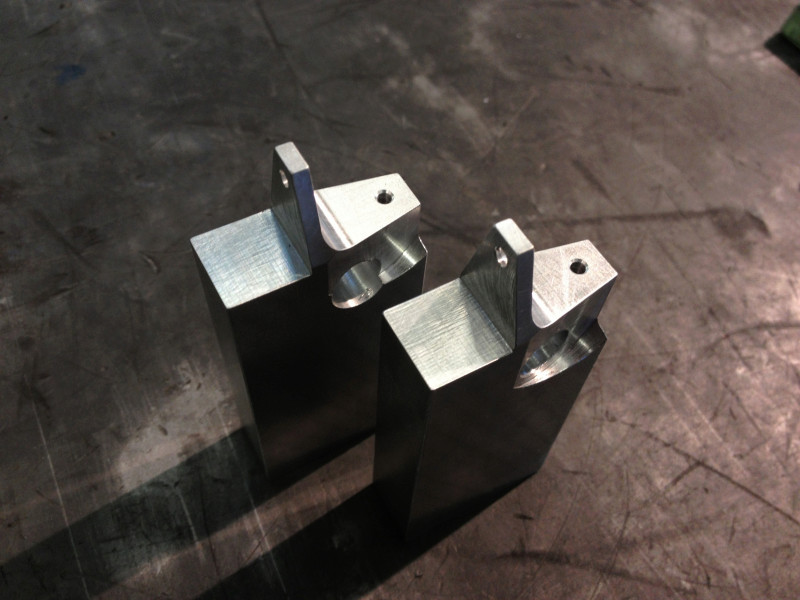

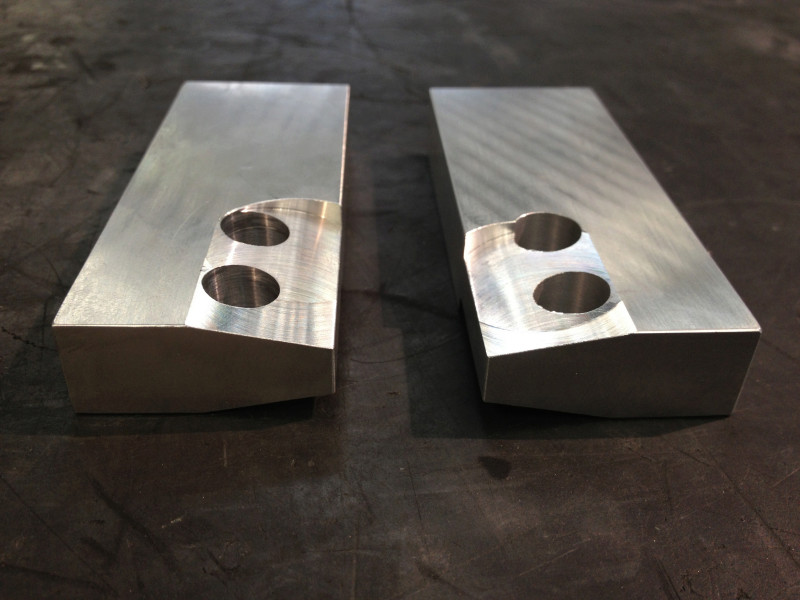

    Ensuite perçage des trous de fixation du tirant et du carter de pont:
    Fraisage des pentes extérieures:

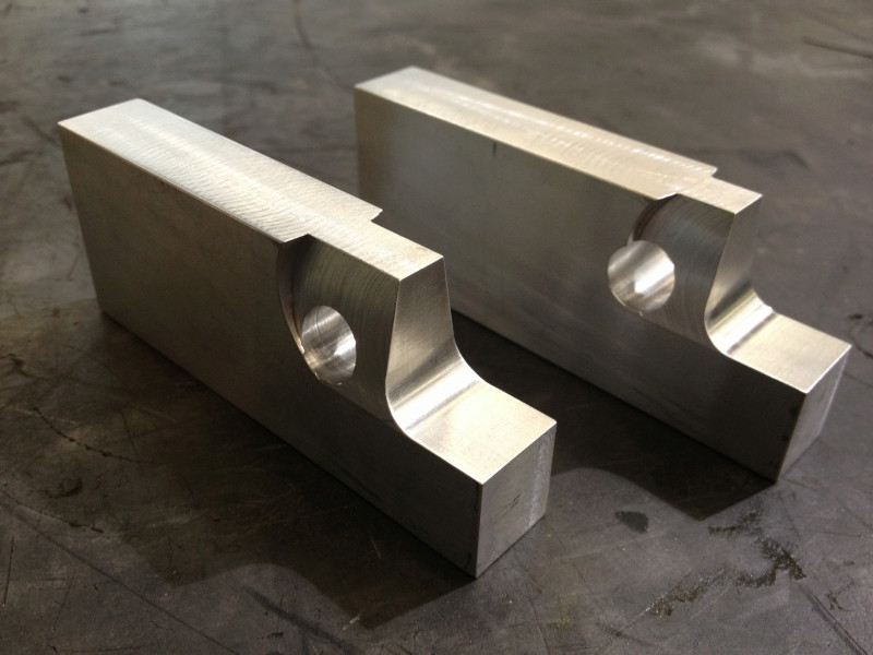

    Et usinage de l'épaulement du dessous:
    Voilà pour le moment. Il y a environ 2h30 d'usinage pour en arriver à ce stade. La suite la semaine prochaine :wink3:

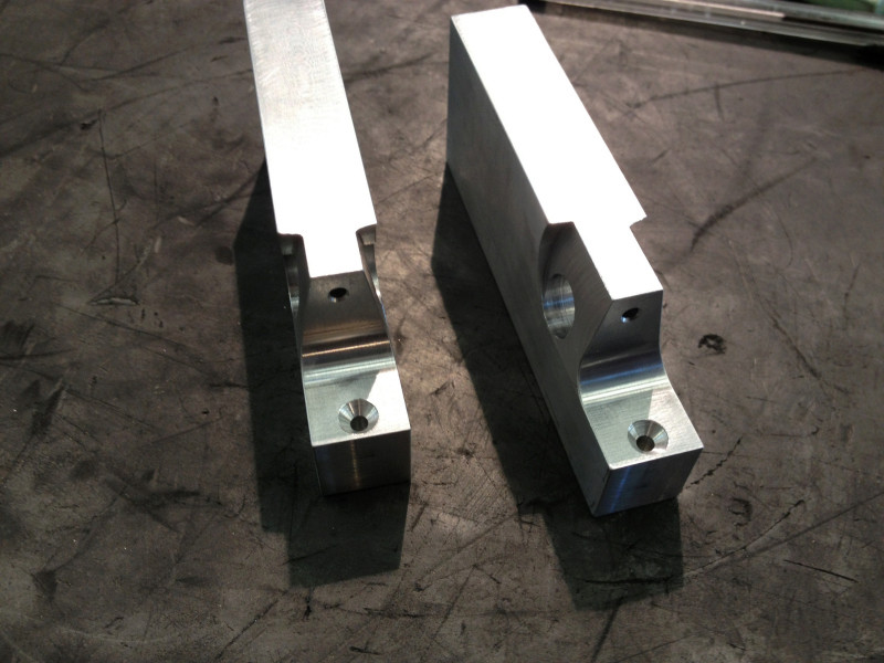

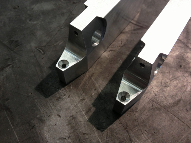

    Une autre phase réalisée ce matin:
    #136 hanjin-san, 18 Octobre 2013
