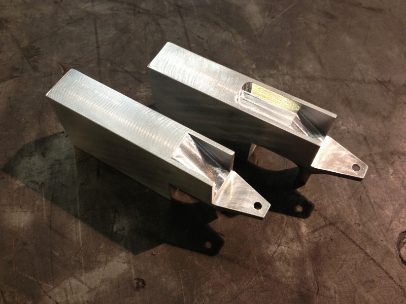

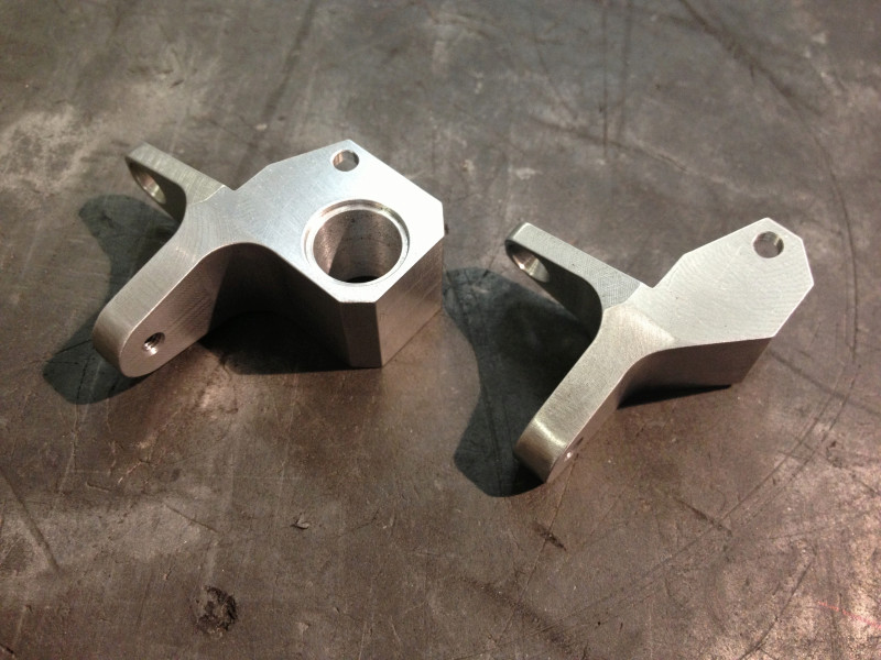

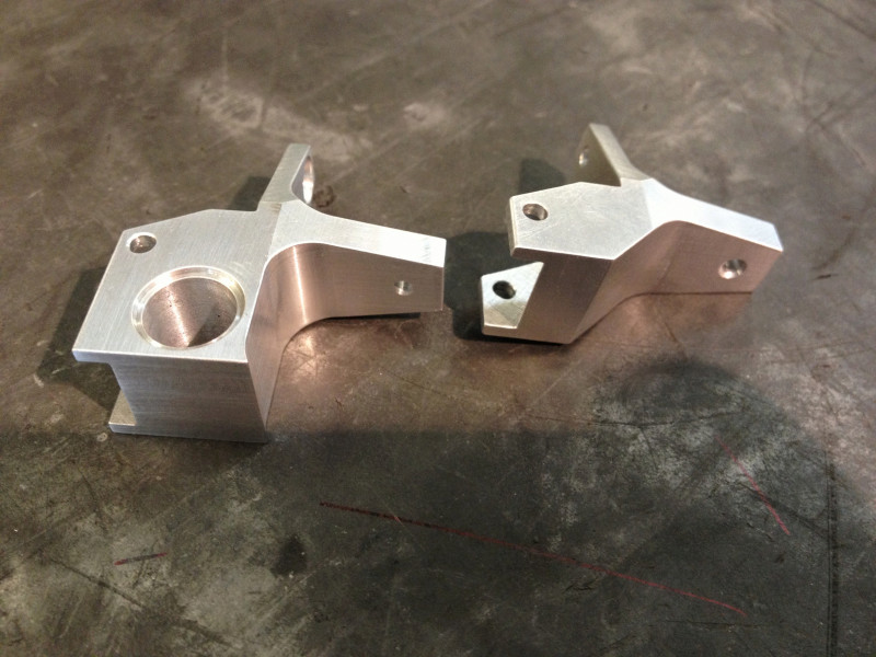

    Aller hop c'est lundi => reprise du taf => reprise de l'usinage de mes fixations donc suite de mon roman photo :mdr3:

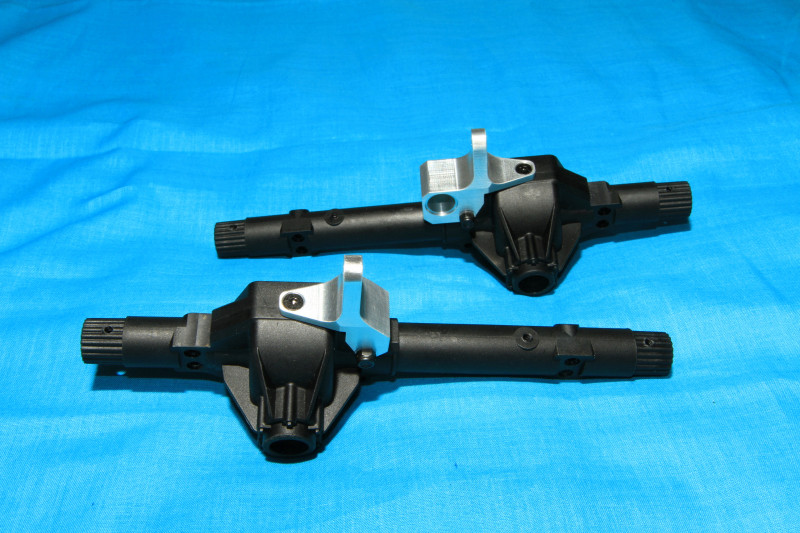

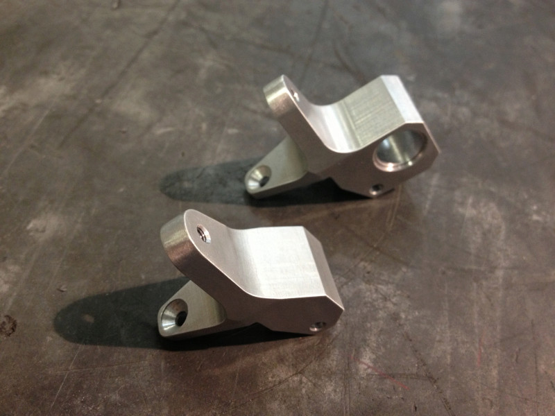

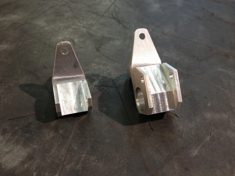

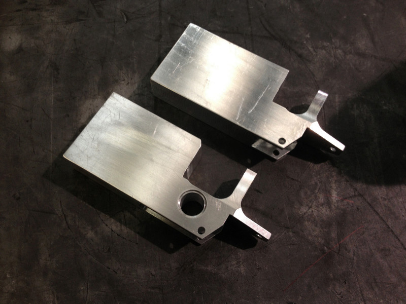

    Donc phase suivante, fraisage de la partie qui va venir s’emboîter sur le carter du pont:
    Perçage des différents trous restants:
    Coupe et mise à longueur définitive:
    Réalisation des différents chanfreins et rayons et finition globale:

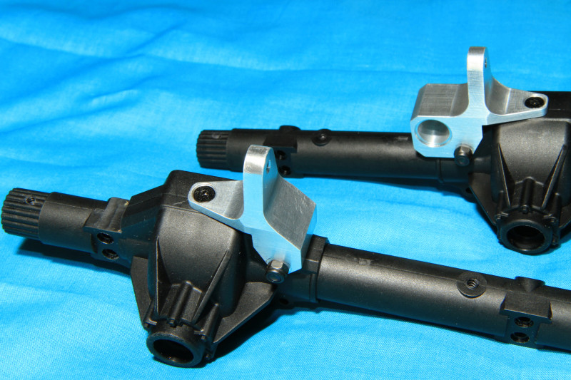

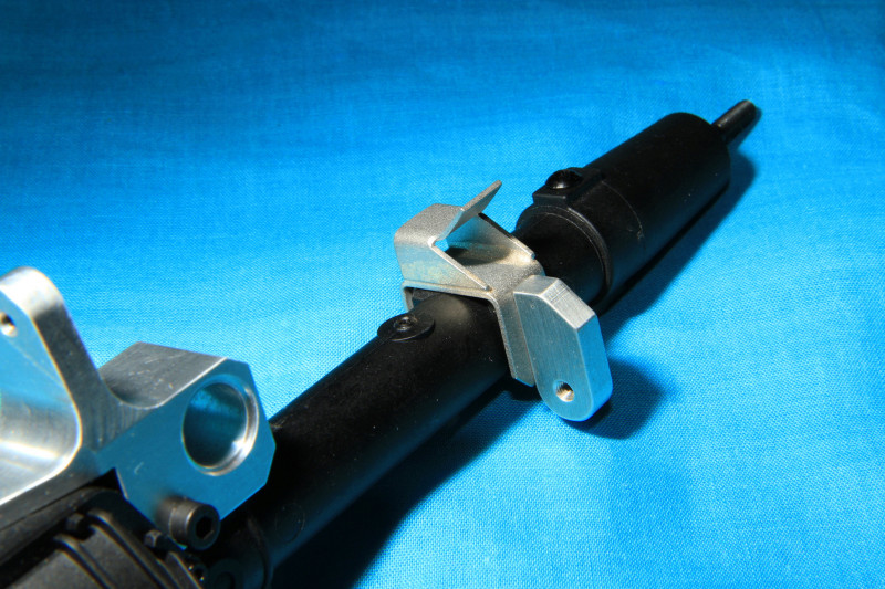

    Et enfin montage sur les carters:
    Voilà vous savez tout :yesintel3:

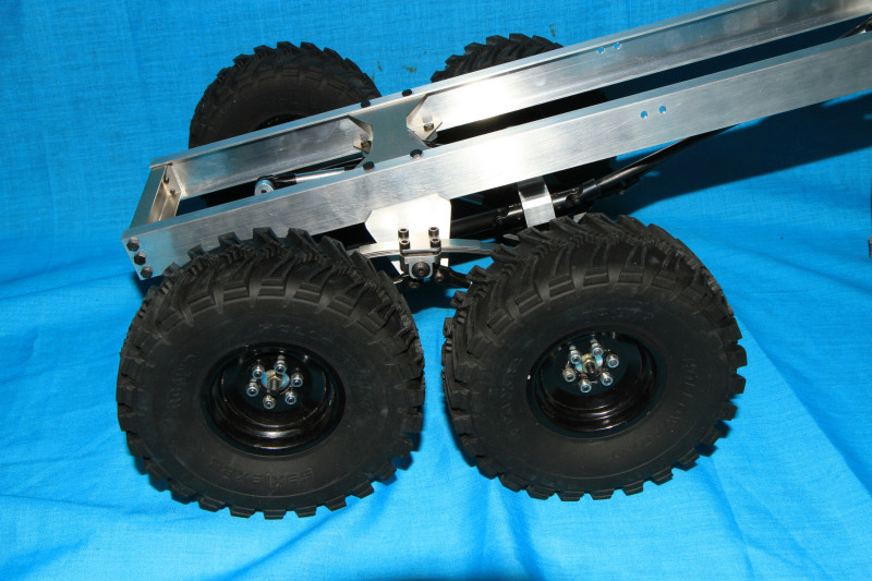

    Je te rassure, çà ne vient pas du jour au lendemain. Ça fait 10 ans que je suis dans le métier (sans compter les études) donc niveau usinage, j'en ai déjà vu pas mal, çà aide. Pour la conception, je n'ai pas de formation, je fais tout au feeling avec ce que je connais. J'ai toujours aimé fabriquer concevoir... Là aussi Solidworks aide beaucoup et sur un ensemble comme celui là c'est quasi indispensable (en tout cas pour moi) :wink3:
    Le projet avance super bien en ce moment, je peux bosser tout les jour dessus et çà c'est cool :yes3:

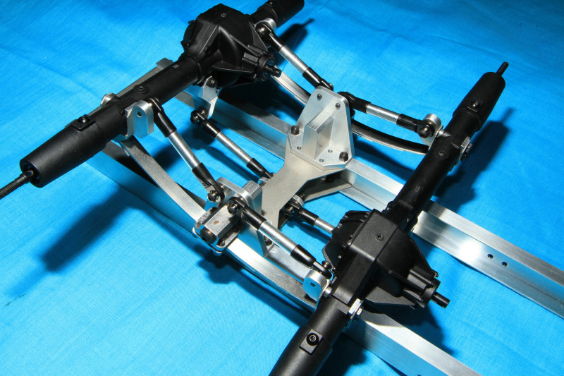

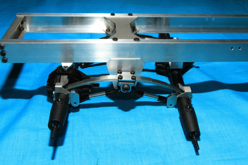

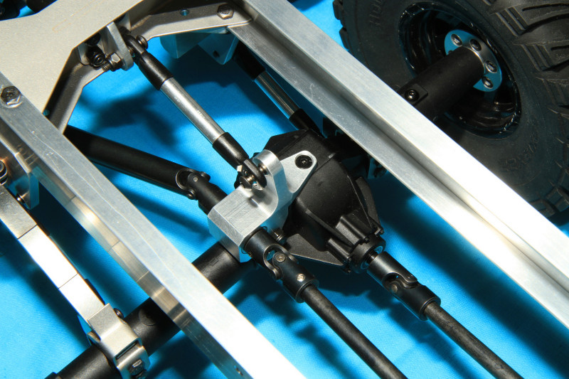

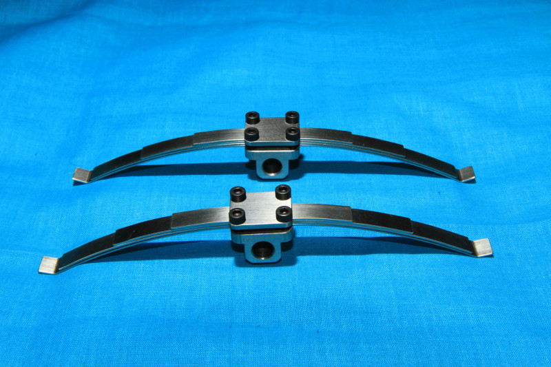

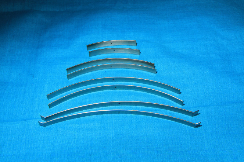

    Comme je le disais plus haut, j'ai aussi découpé mes lames arrière. Voilà le résultat après une petite mise en forme à la rouleuse:
    Les lames courtes sont volontairement plus cintrées pour bien plaquer celle qui se trouve en dessous.
    Une fois assemblées sur leur pivot:
    Du côté pont, les pièces qui viennent recevoir l'extrémité des lames et ainsi assurer le guidage latéral:
    Le tout assemblé:

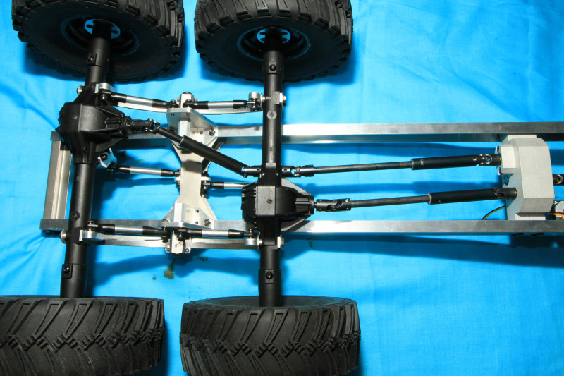

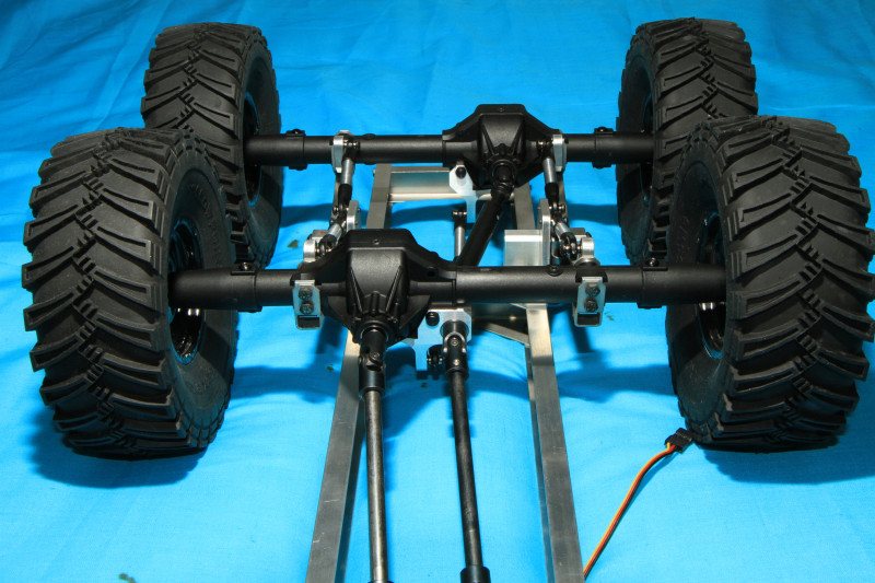

    J'ai eu quelques petits soucis également avec les cardans (et oui tout ne vas pas du 1er coup :rir3: ).
    J'ai acheté chez Notyro des cardans en 170-200mm (les plus longs donc) pour relier la boîte de transfert et les ponts arrière.
    Lors de la modélisation, la longueur était bonne, juste mais çà passait. Entre temps, j'ai changé la géométrie des tirants et je n'ai pas revérifié derrière les cardans :shy:
    Du coup, un cardan trop court et l'autre trop long :sarcas3: :hein3: :roll3:
    Cela n’empêchait pas les ponts de travailler mais il manquait un poil et c'est les cardans qui faisaient butée. Je ne pouvais pas les laisser comme çà donc petite rectification.
    Pour le plus long, pas de problème, démontage un petit coup de scie, fraisage de nouveau plats pour les vis sans tête et hop, réglé.

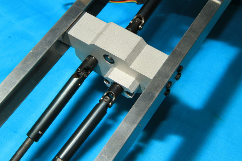

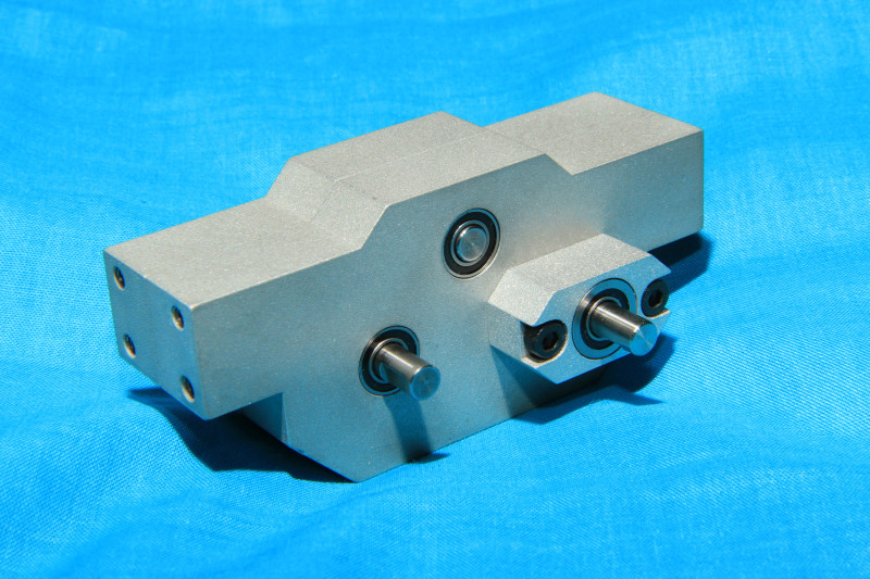

    Par contre pour le plus court, je n'ai pas pu modifier le cardan directement donc j'ai joué sur la longueur de l'arbre en sortie de boîte de transfert.
    Il me fallait 10mm de plus mais juste rallonger l'arbre ne me plaisait pas trop en raison du porte à faux supplémentaire sur le roulement.
    Je me suis donc confectionné un petit palier, avec son roulement, fixé sur la boîte:
    Avec les cardans montés:

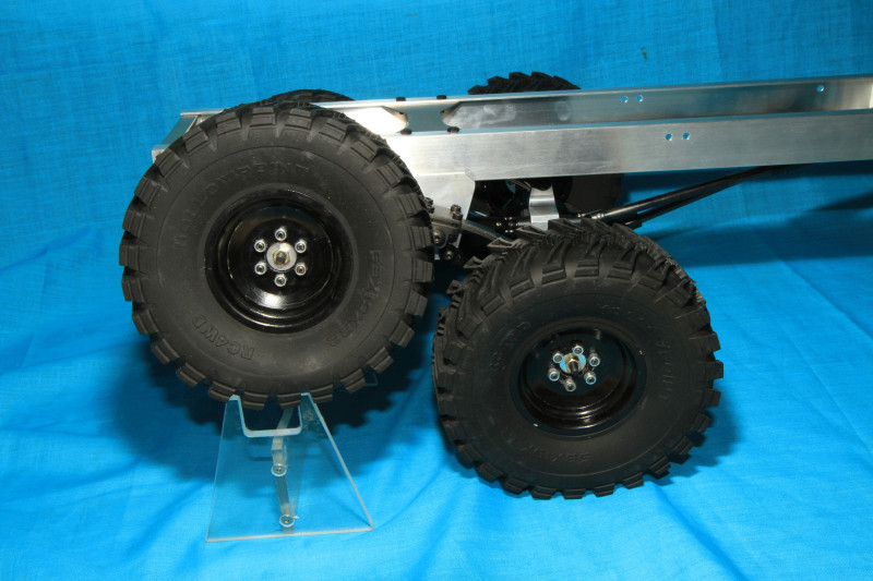

    Et petit test de débattement avec les roues montées:
    Donc voilà, une bonne étape réalisée et le résultat de fonctionnement de la suspension est pas mal, en tout cas bien mieux que ce que j'espérais.
    Les lames sont encore un peu raides à ce stade mais çà croise déjà bien tel quel. Je vais voir plus tard mais c'est possible que çà reste comme çà.
    Par contre, je pense revoir un peu les différents jeux que j'avais volontairement mit (un peu dans l’excès d'ailleurs de peur que la suspension soit bridée).
    #149 hanjin-san, 23 Octobre 2013

    Mais je me pose une question: comment tes lames sont fixer à ton pont? ou sont elle seulement calé dans leur logement? :sarcas3:

    Elles ne sont pas fixées effectivement. Elles sont juste en appui sur le logement car elles avancent et reculent lors des débattement.
    En fait les ponts sont guidés longitudinalement par les tirants et ces logement viennent empêcher les ponts de ce balader de droite à gauche, comme sur le vrai :wink3:
    D'ailleurs je dois revoir ces pièces car j'ai mit trop de jeu et les lames ont un flottement vertical qui risque de poser problème par la suite (torque twist...).
