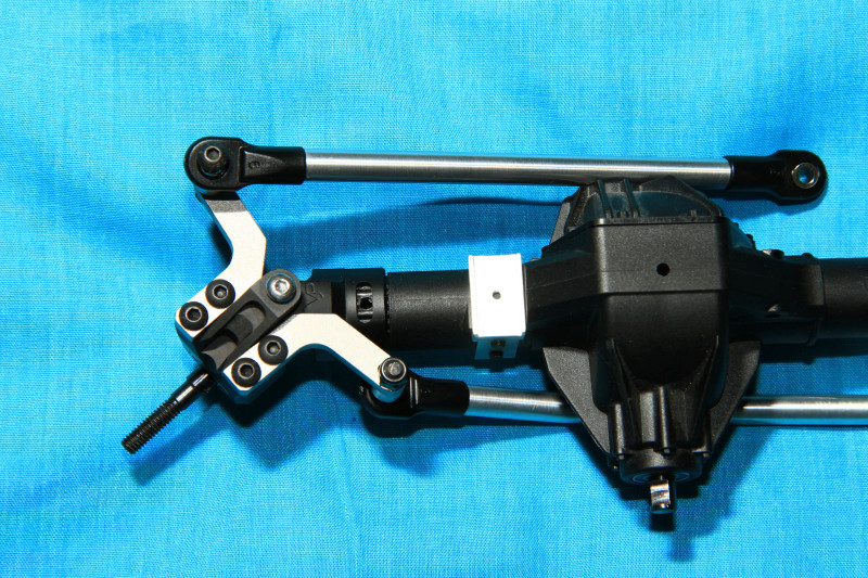

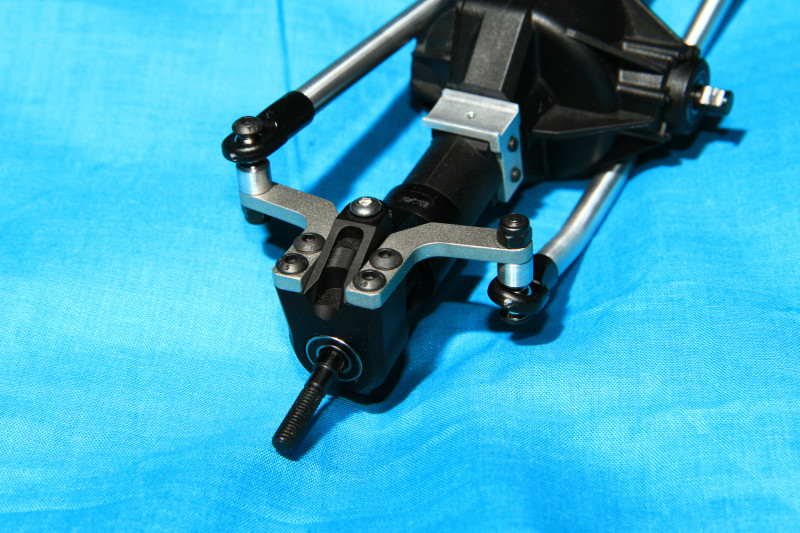

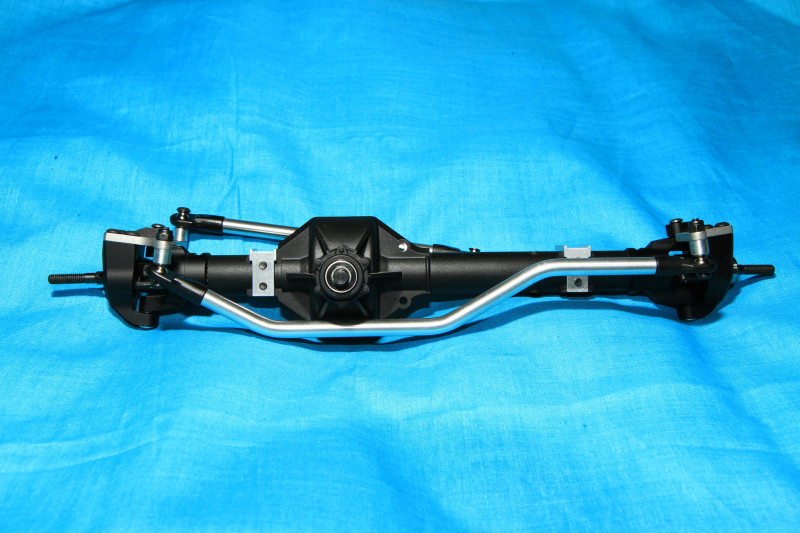

    Salut à tous, un peu d'avancement sur le pont avant.
    La direction est terminée, les pattes, biellettes et entretoises sont réalisées:
    Une idée de l'angle de braquage maxi:
    Maintenant au tour des lames, je vais me fabriquer un petit outillage pour mettre en forme les œillets facilement et sans chauffer, j'ai fais un essai à froid et çà a plutôt bien fonctionné.
    @+ pour la suite les amis :wink3:

    Encore du beau travail, mais pourquoi mettre la barre de direction en dessous ?
    Elle va toucher tous les obstacles que tu vas franchir. Sur le dessus le cardan la protègerait.

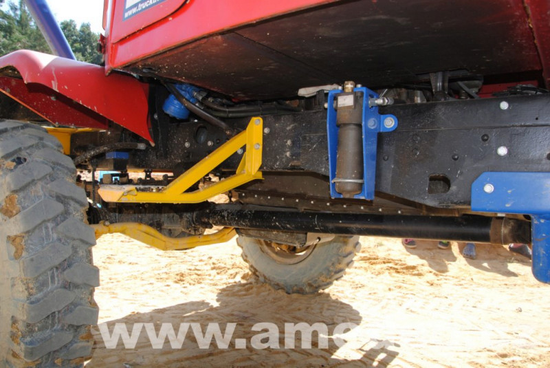

    C'est juste pour une question d'esthétique, pour que ce soit comme l'original:
    Après si c'est vraiment pénalisant, je pourrai toujours la passer au dessus :wink3:
    Y'a déjà quelqu'un sur le coup :blerp3: :mdr3:
