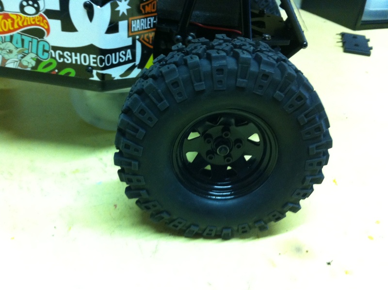

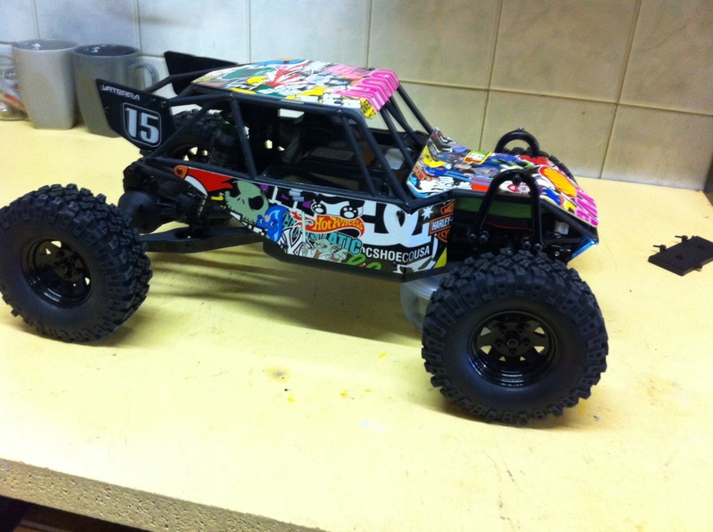

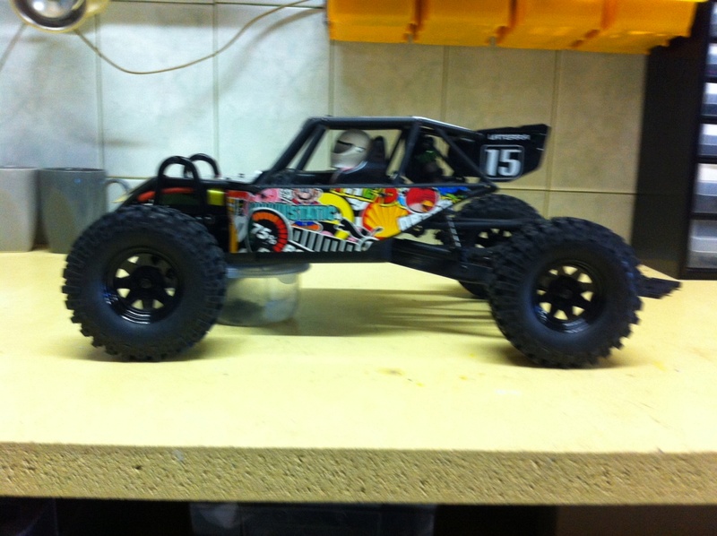

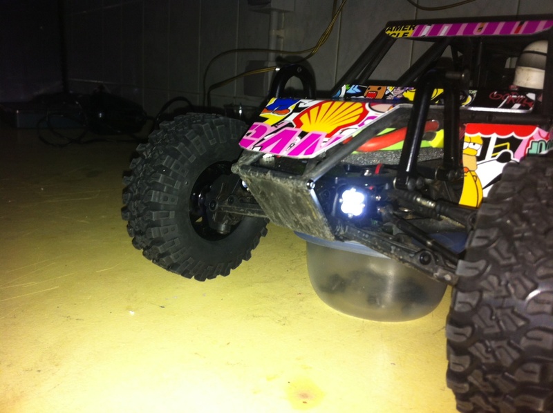

    Salut , en stock depuis 2 ans ou un peu plus ( occasion quasi gratuite sur le bon coin !) , j'ai enfin monté mon twin .
    Rien d'innovant , que du matos déjà éprouver sur de nombreux twin.

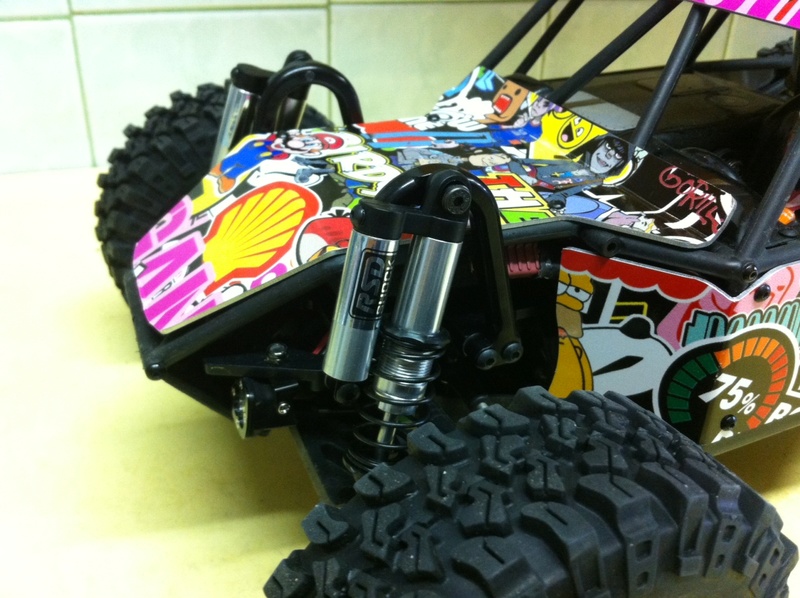

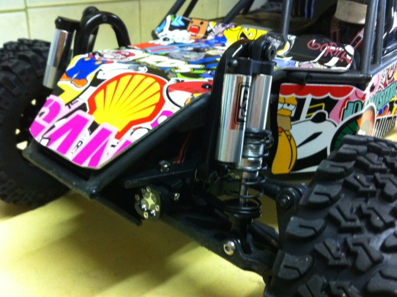

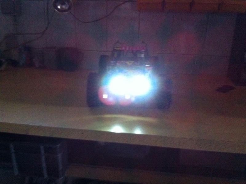

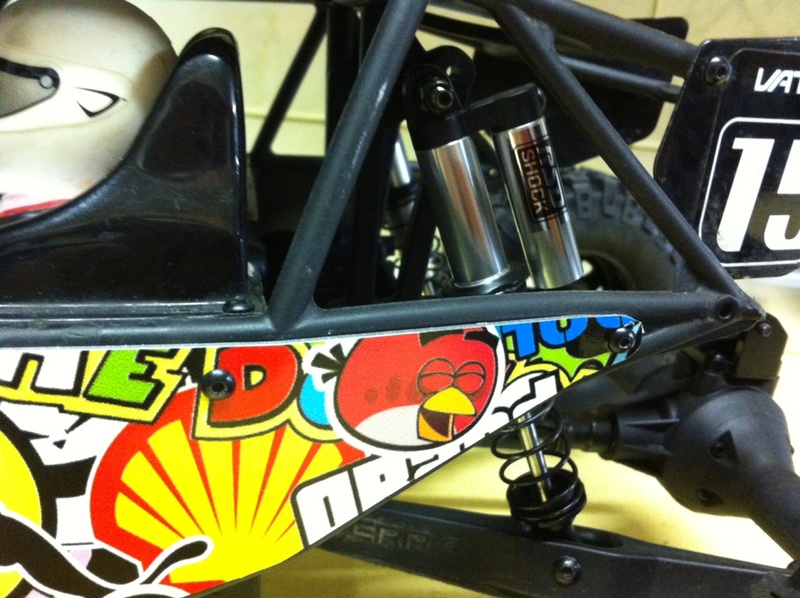

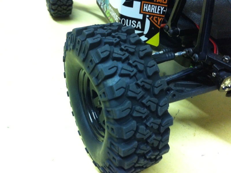

    Moteur axial 27 , vario titronic , savox 1256 pour la direction , servo de base pour la boite , des roues 1.9 avec des pneus chinois ( eBay)mousse découpée en étoile , carro alu et déco " stickers bomb " , lipo à l'avant avec platine GCM , et nouveaux amortos Gmade Rsd piggyback 80mm a l'avant et 100mm à l'ar ( ils sont sortis d'Orly donc en route !). Phare Rc4wd Baja Design.
    Cage raccourcie à l'arrière.
    Un radiateur axial va prendre place à l'arrière.

    C'est quoi , c'est une nouvelle version avec les amortisseurs avant a la verticale comme un buggy ?
  16. flo07
    flo07 membre
    3 Janvier 2012
    955
    559
    Salut Nico , non toujours la même version mais avec une pièce de chez GCM racing ( canadiens ) qui permet de monter des amortos avant de façon classique mais surtout de loger le lipo a l'avant et "caché " en lieu et place du logement d'origine à l'arrière .
    Mask avait fait une pièce similaire mais perso sur ces Twins .
