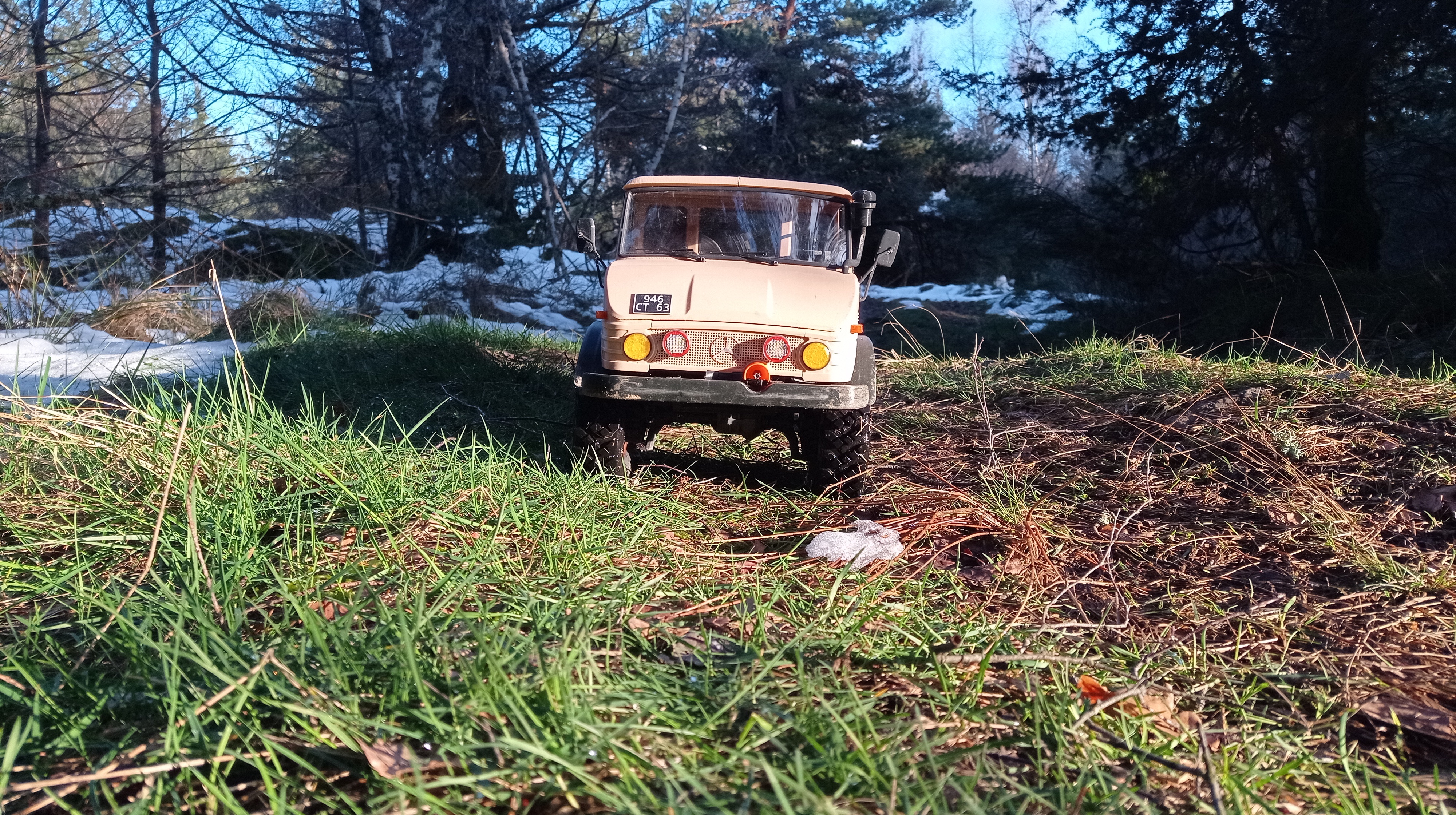

    Hello à tous,

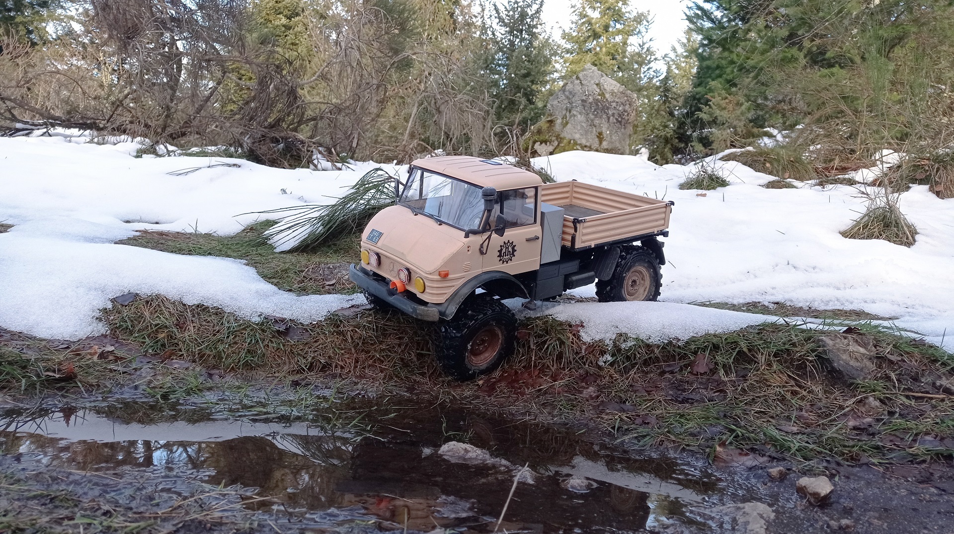

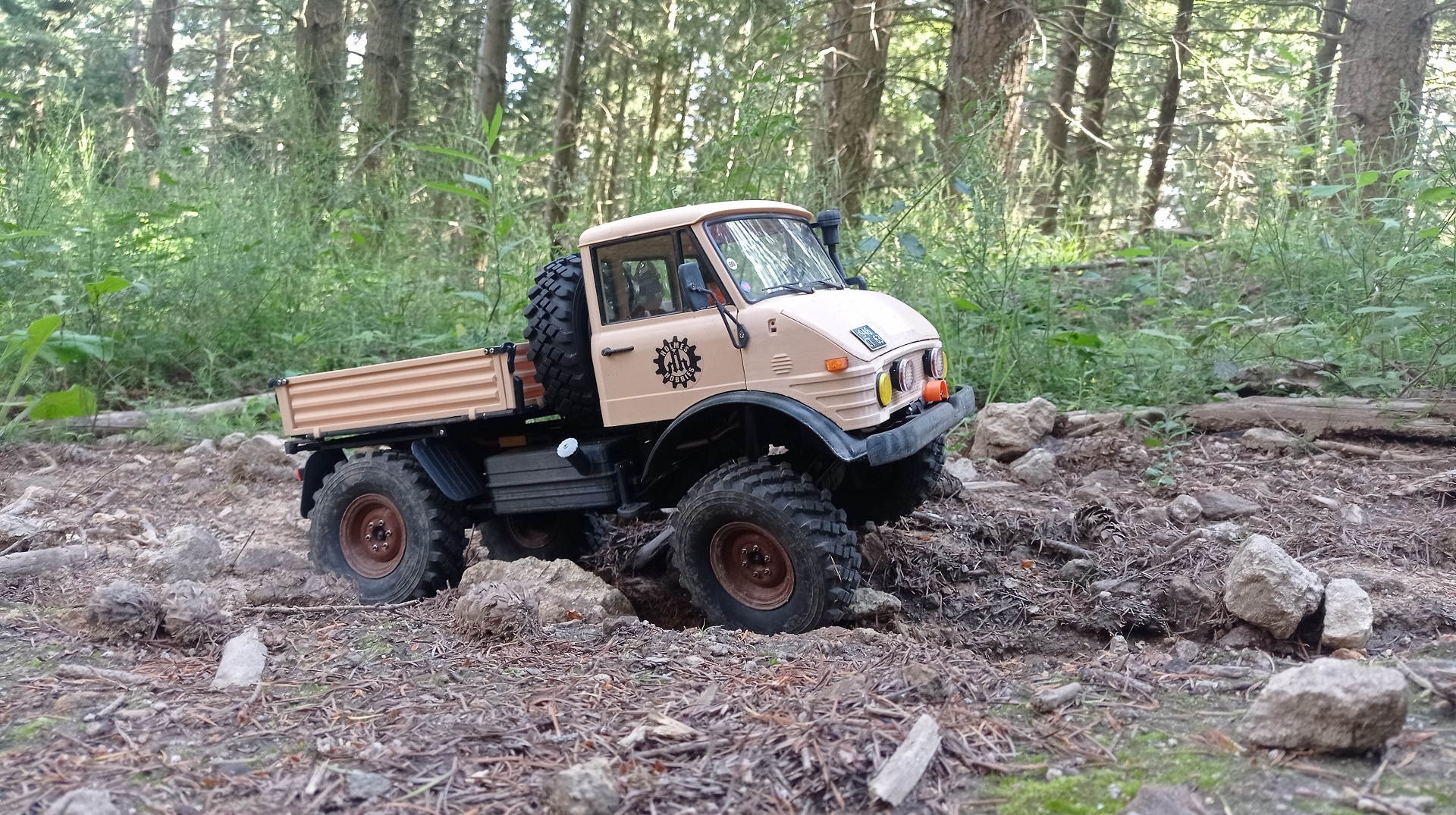

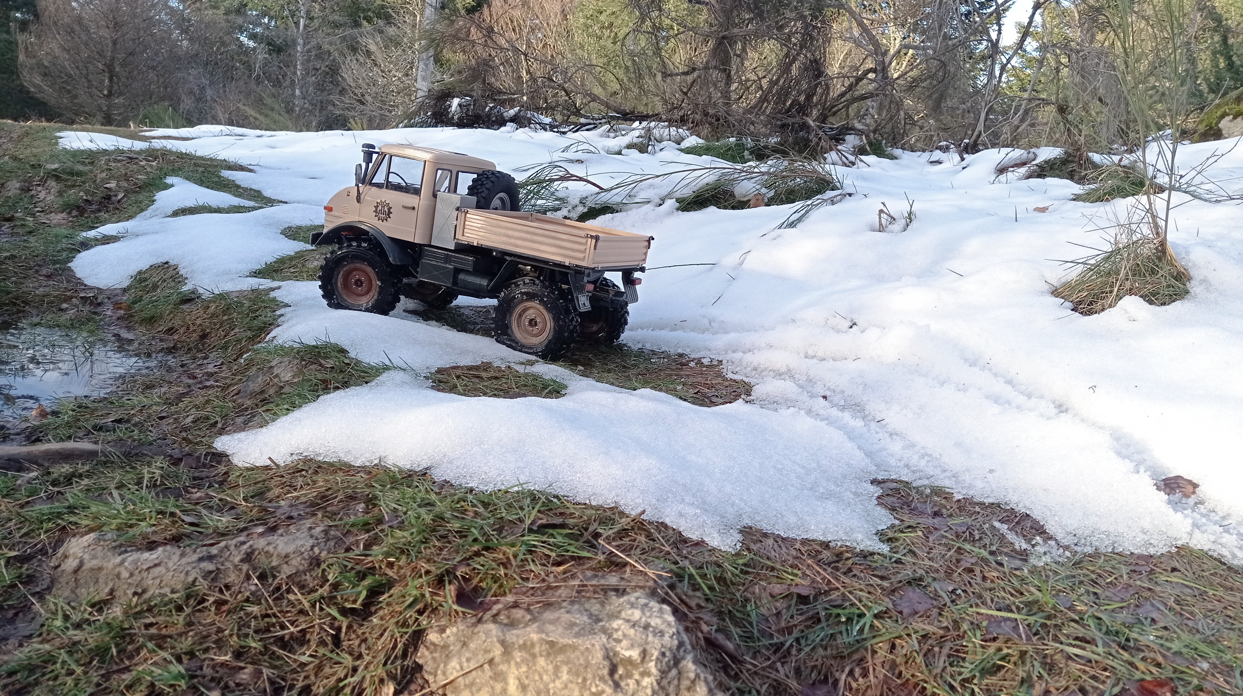

    Donc voilà je souhaitais vous présenter un véhicule, que je roule depuis, euh...presque 1 an maintenant...
    vous verrez que certaines photos ne sont pas de saison :hihi: ...

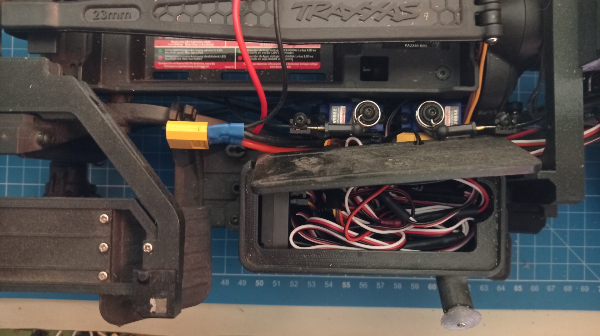

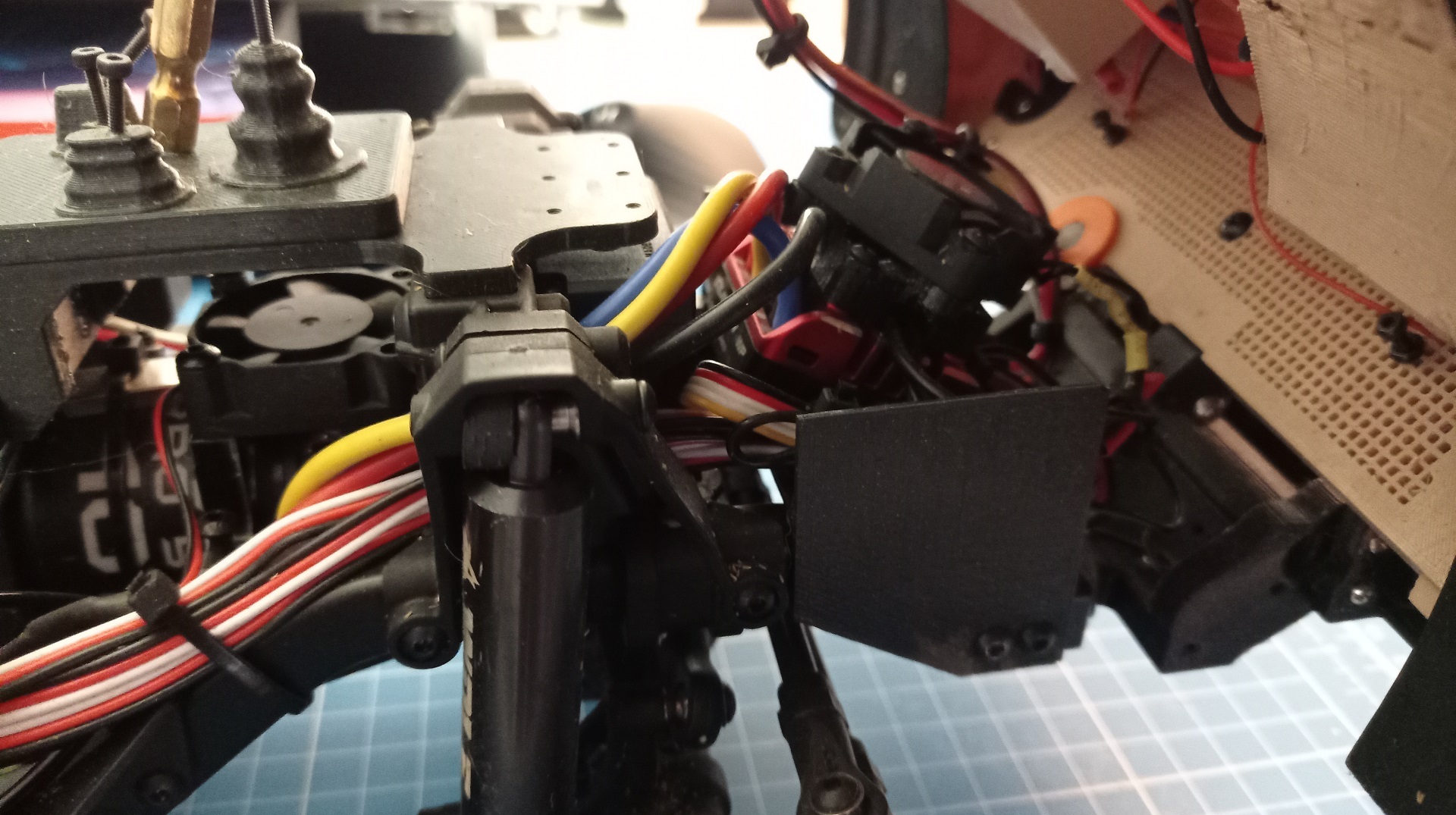

    Donc on est sur tout ce qu'il y a de plus classique en terme de châssis, un TRX4, avec la boite 2, et les ponts à diff verrouillables.
    Je me suis toujours demandé pourquoi Traxxas n'avait pas sortie une version Unimog du TRX, quel chassis s'y prête mieux ..., et en plus il nous on sortie d'autre Mercos....
    J'ai pris le kit châssis du TRX4, j'ai laissé les servos fournis, j'ai mis ma propre radio, avec plein de voiessss.
    Pour le vario j'ai mis le 1080G2, :love::love: juste une tuerie, la marche arrière sur voie auxiliaire :love::love:,
    c'est juste, quasi indispensable pour moi aujourd'hui, à tel point que j'ai dégagé un combo fusion d'un autre de mes modèle pour repasser sur du brushed couplé au G2...
    Pour la motorisation j'ai roulé 6-8 mois avec le 550 Traxxas (j'ai directement mis le pignon de 9 dents au montage, pour tirer le plus court possible),
    je roule en 3S.
    Et puis je suis passé sur un Holmes Hobby, un Torque Master pro 540 en 40T, et purée,... quel panard !
    Le ressentie est tellement bien, c'est onctueux, coupleux à souhait, :love::love::love:.
    La carro, elle, est imprimé 3D, le fichier provient de chez un créateur sur Cults3D, JESSECAD.
    Je n'ai conçu que quelques accessoires, les plaques, prise de force, boite et support de roue, à l'arrière de la cabine.

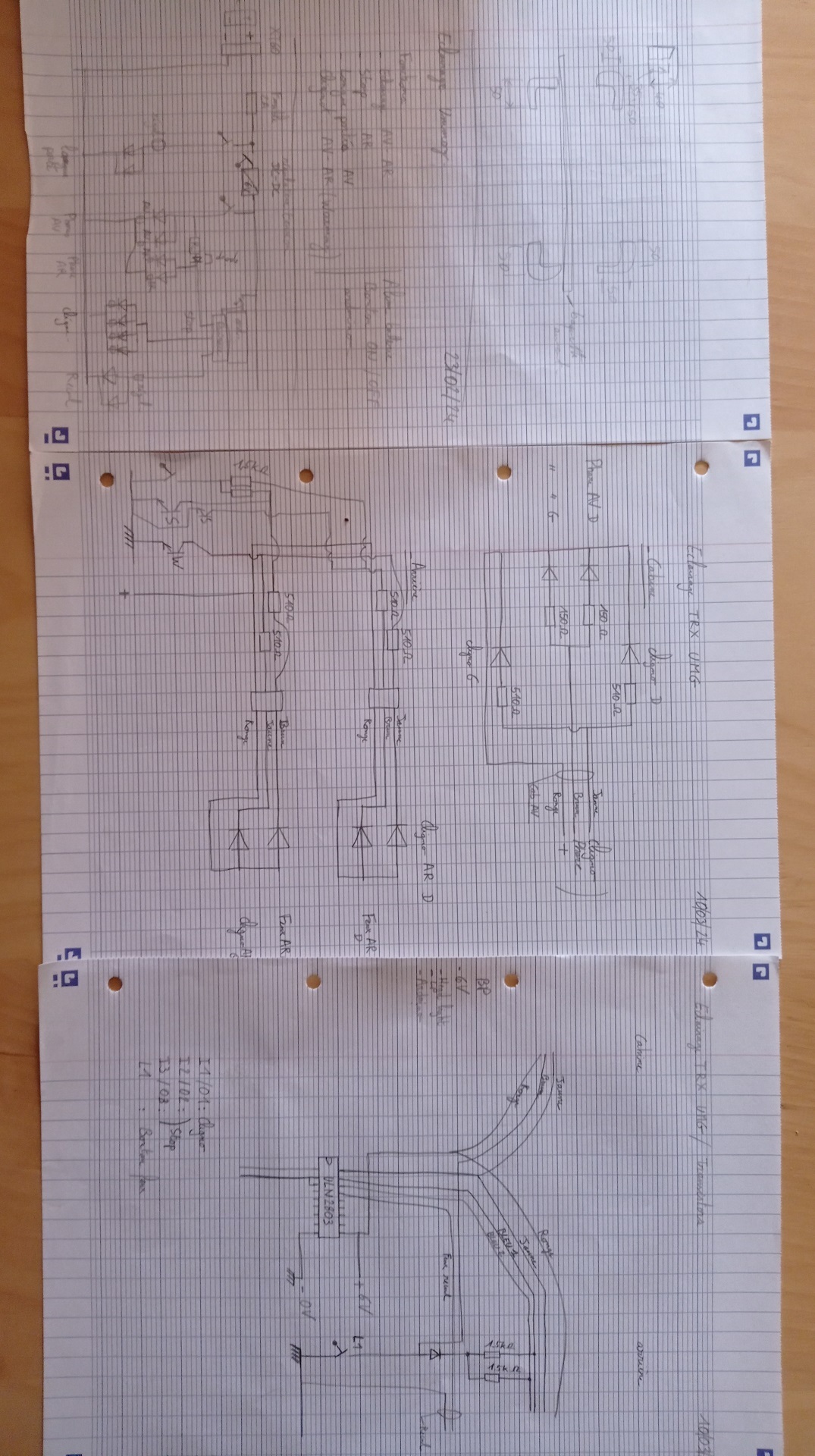

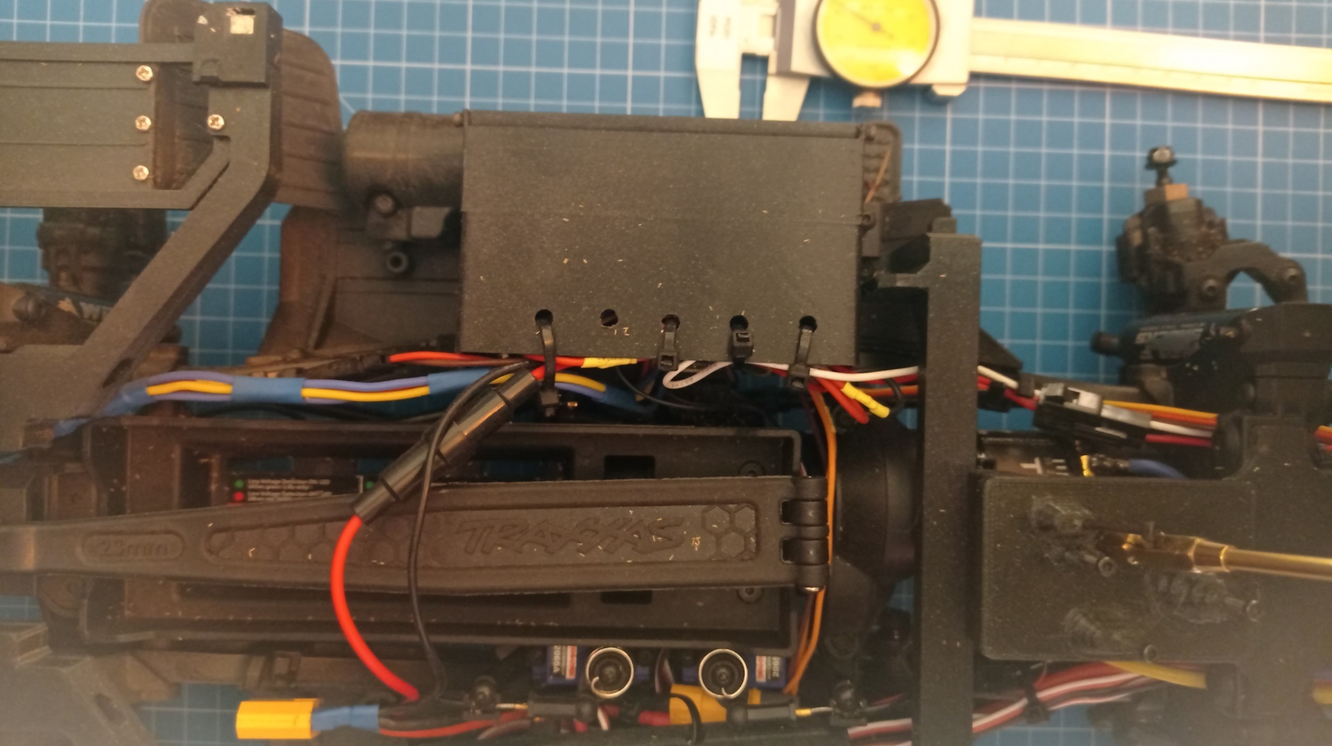

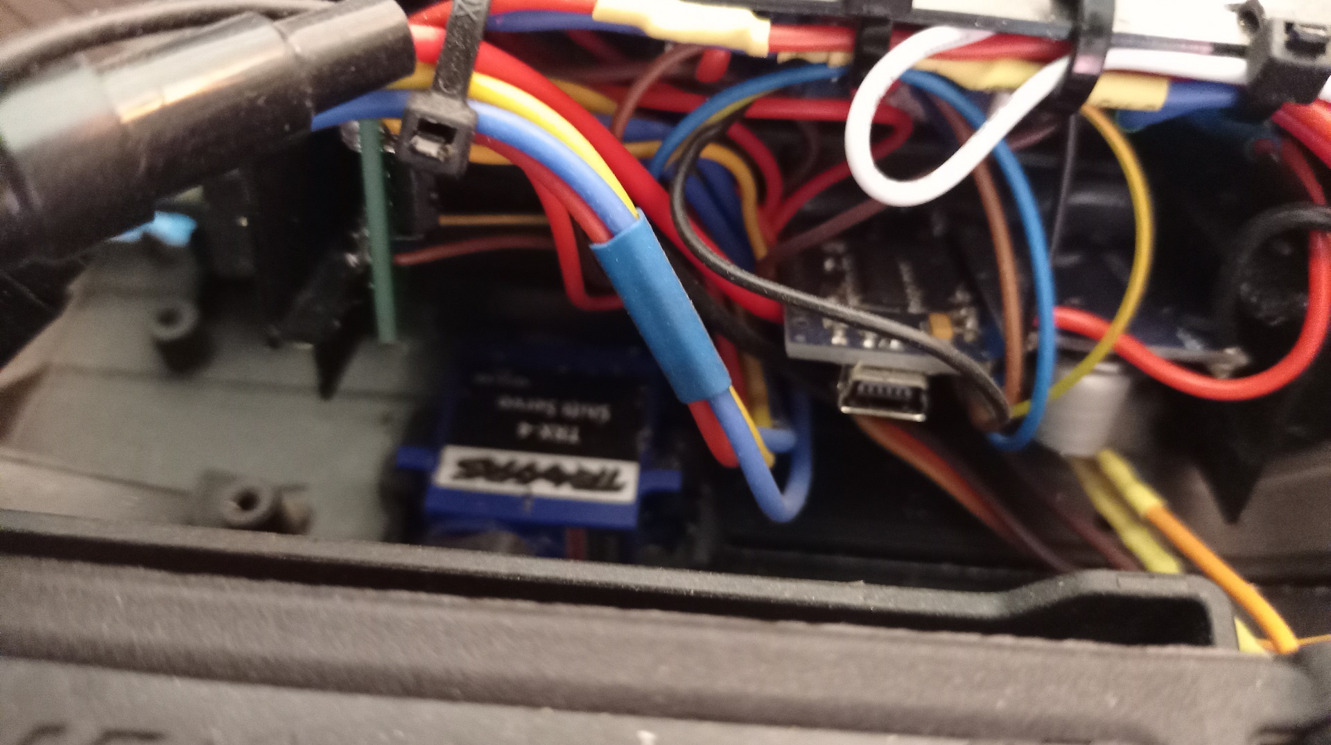

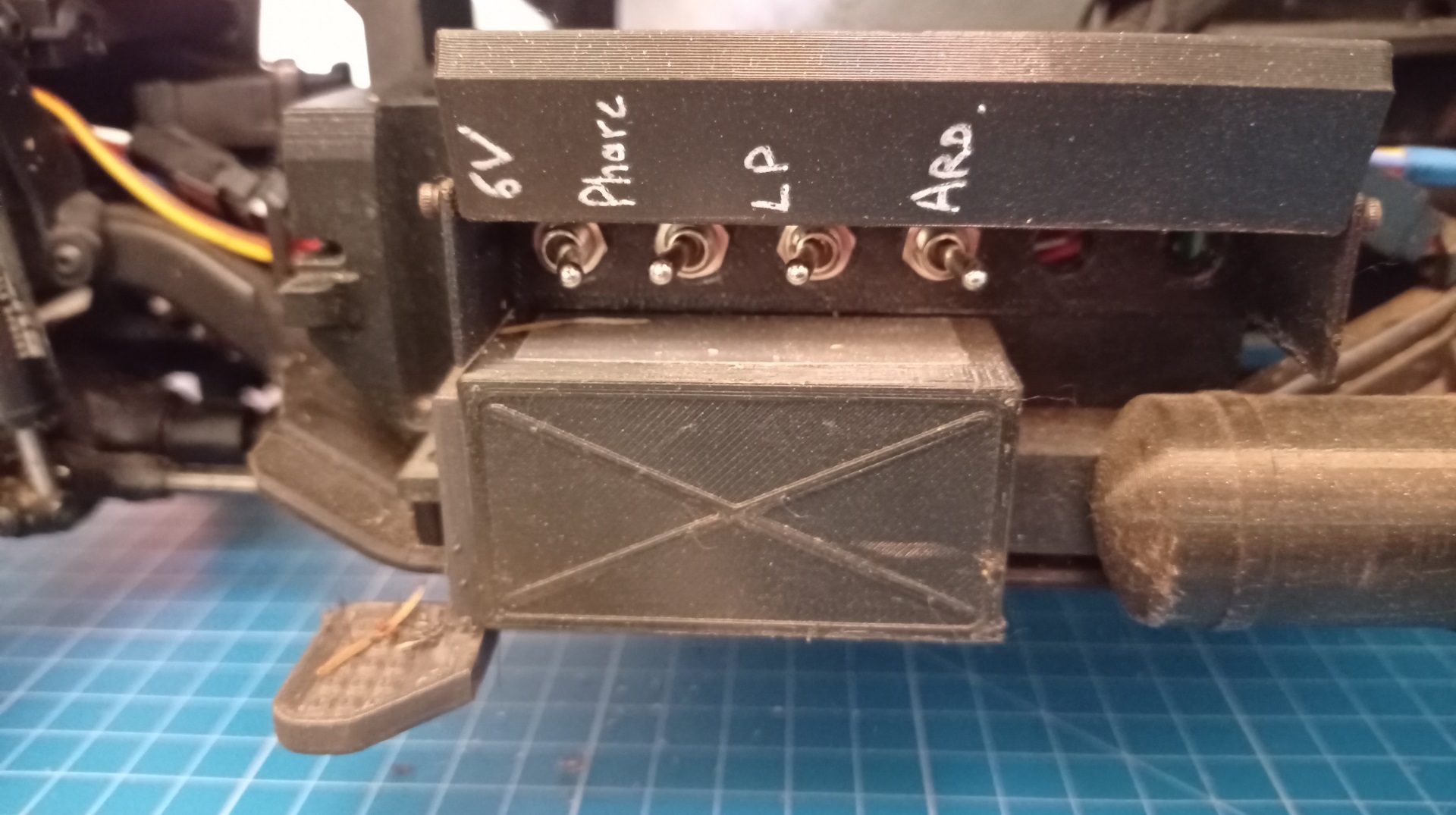

    La ou j'ai le plus mis les mains "dedans", c'est sur la partie éclairage (c'est ce qui va être le plus galère à vous montrez) :
    Ça faisait des années que je pensais à me faire un kit d'éclairage, avec les clignos, feux stop,...
    Je suis parti sur la base d'un Arduino, et puis je me suis mis en quête d'infos,...et j'ai vraiment passé beaucoup de temps là dessus, entre l'électronique (hardware), la programmation (merci au blog et forums de la commu Arduino),... et ce n'est toujours pas parfait... :confused:
    (un vrai programmeur l'aurait sans doute fait en une ou deux journée... mais bon quand aime...)
    Le fonctionnement est le suivant :
    On lit les valeurs (PWM) que le récepteur de la radio, envoie aux servos et au vario, et en fonction de ces valeurs, on agit sur les leds d'éclairage.
    J’avais un "mini" cahier des charges :
    - pas de cligno gauche/droite quand on tourne, seulement les warning, si je ne touche pas la radio un certain temps.
    - Un "effet" ampoule à filament, allumage et extinction progressive des feux.
    J'ai schémas et code, mais je ferait peut être un topic dédier, je vous mes juste quelques uns des mes brouillons
    Voici quelques photos de la partie cachée de l'iceberg :
    L'idée est de continuer à le faire évoluer :
    - Quelques bug de programmation...
    - Modifier la suspension, pour être un poil plus scale, séparer les ressorts des amortisseurs
    J'espère avoir le temps de vous faire une petite vidéo, pour vous montrez tout çà.
    Merci d'avoir lu mon roman, a+.
