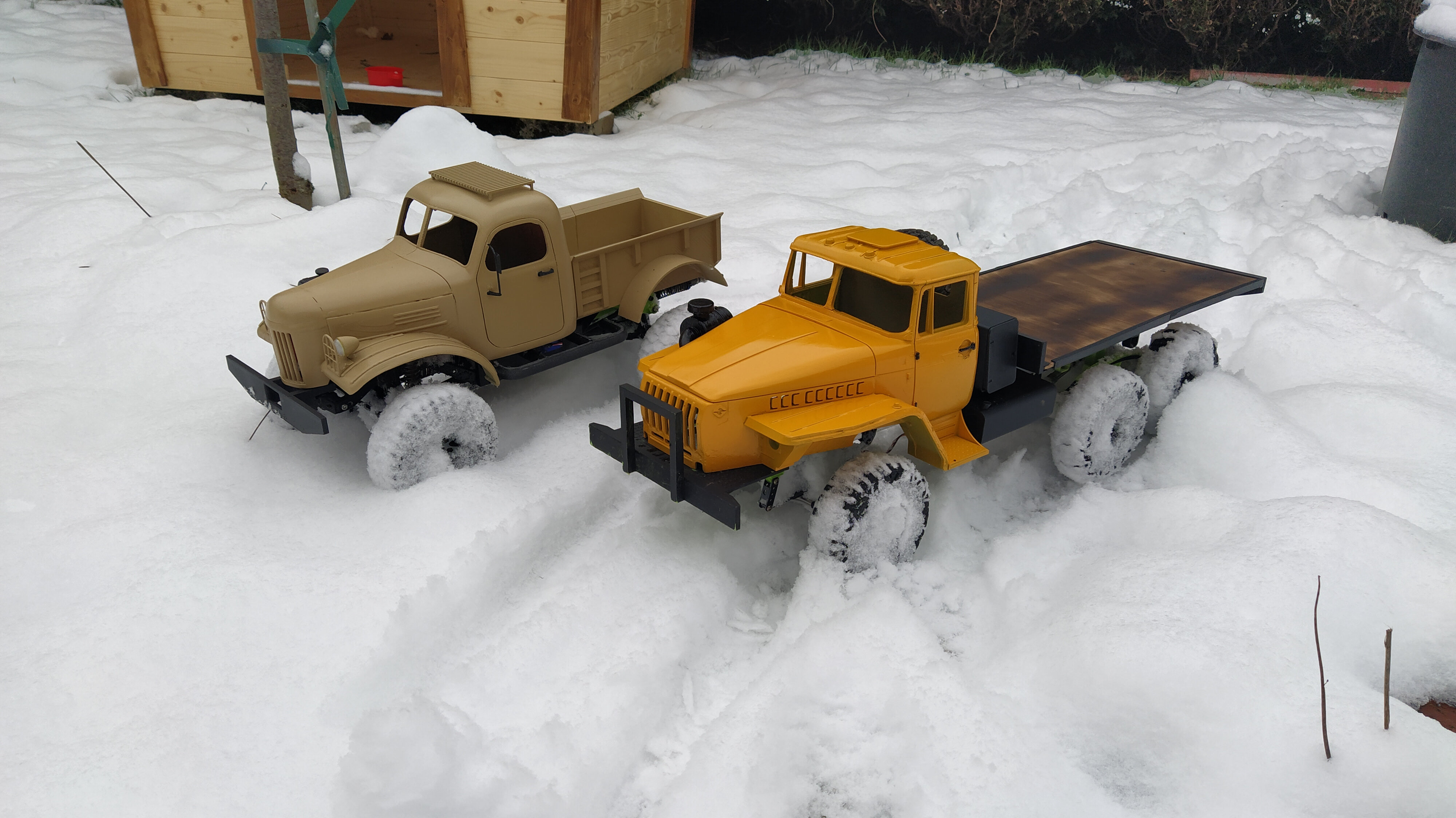

    Dernières modifs en date, un caisson à côté de la roue de secours pour accueillir et protéger l'électronique, ainsi qu'un petit changement esthétique du plateau avant la finition des côtés.
    Et ce matin première vraie sortie avec sont cousin 4x4 avec cabine de Zil en mode chasse neige dans le jardin !!!
    Du bonheur le 6x6, déconcertant de facilité avec une adhérence vraiment meilleur (forcément avec deux roues en plus y'avait des chances que ça adhère mieux :hihi::hihi::hihi:)

    Beau projet (y), tu t'es bien débrouillé, ça croise super bien et le plateau est très réussi :bravo:.
    J'aime bien le jaune, ça change du vert kaki :)

    Merci ! effectivement le vert militaire on en voit beaucoup ! En jaune orangé beaucoup moins !
    On va voir si la suspension arrière en PLA résiste à la torsion à long terme mais pour l'instant c'est plutôt pas mal au niveau des croisements de pont

    C'est une belle machine. Par contre, je trouve personnellement que ton pont basculant arrière est totalement irréaliste. Ca croise trop. Ou alors faut virer le plateau et en faire une version trial.
    J'ai beaucoup travaillé ce point sur le mieux pour lui limiter ses envies et garder un truc cohérent par rapport à l'usage du véhicule.

    Effectivement il croise énormément, je suis sur le coup avec différentes tailles de butées, sur l'avant du pont j'ai actuellement 5mm de moins, ça va être égalisé, c'était le premier jet "sans plateau".
    Les lames vont aussi être épaulées parce qu'elle ont tendance à courber quand le train arrière pousse.
    Dans tous les cas il aura plus de croisement que la version 1/1, j'aimerai qu'il garde de la capacité de franchissement.
    Bref y'a encore pas mal de boulot au niveau conception ET finition.
    C'est mon premier pont basculant alors tous les avis et conseils sont bons à prendre ;););)
