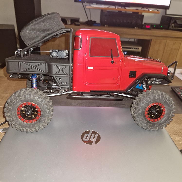

    bonsoir
    Selon vous quels amortisseur en métal à la place de ceux en plastic pour mon utb 18 (qui sont pas mal onctueux ) pour en faire un chasseur de rocher encore plus efficace
    Merci :)

    ils font quelle longueur ces amortos !!??? [​IMG]

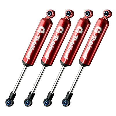

  5. sawblade
    11 843
    16 574
    Je trouve les gmade très gros en diamètre (c'est une des raisons qui font que je n'ai pas validé les g-transition sur ma willys 1/7).
    Pas sur que ce soit une solution idéale pour les petites échelles

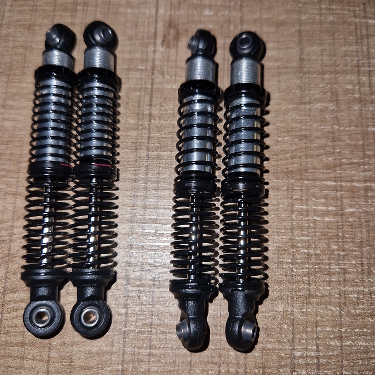

    - Suspension: MST TC80 (modifié)
    il parle justement des amortos montés de la réf. MST TC80 mais " modifiés " ... (n)
    ça tombe bien , au cas où ( contacte moi en mp si ils t'intéressent éventuellement ... ) because j'en possède 4 NEUFS :
    que j'ai enlevé 4 d'un châssis MST CFX W BJ45 NEUF car je le trouvait trop haut perché :
    j'ai monté des amortos de 70mm à la place :

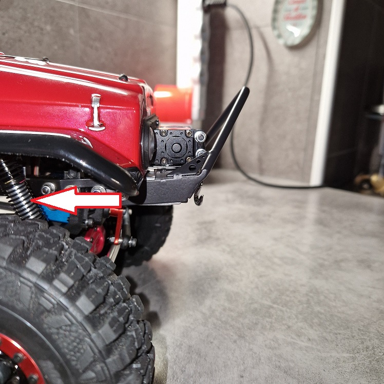

    Merci de vos réponses
    Je ne souhaite pas qu 'ils soient haut perché justement links à l 'horizontal en position repos après l 'avoir juste posé
    je ne veux pas de rebond à la récéption d'une petite marche mais qu 'il s'écrase en douceur
    Je garde la cage d'origine de l UTB mais je vais élargir les voies , mettre des links coudés et un poil plus long sur l 'arrière et l avant
    0.5 cm et 1 cm à l 'arrière
    lest à l 'avant porte fusée et sur la fusée et lest sur le pont arrière mais moindre
    Est ce que c'est plus du type gmade drop que je dois m 'orienter ou garder les ressort et amortisseur classique ?
    Existe il des type gmade avec de l 'huile position inversée pour éviter les fuite , donner un comportement onctueux ? ou aurais je ça que sur des amortos type d 'origine ou mst etc
    Merci
  8. mugen38
    20 884
    10 360
    Rien ne t'empêche de monter à l'envers des TC80 comme je te propose mais ensuite c'est à toi de trouver le bon compromis huile / ressort ...
    :humhum:
    PS : d'ailleurs sur mes photos les amortos de mon MST CFX W sont justement montés à l'envers ... :D

    J ai aussi des factory team de l element u poil ong mais avec des cales pourquoi pas?
    Je les avais acheté en after market
