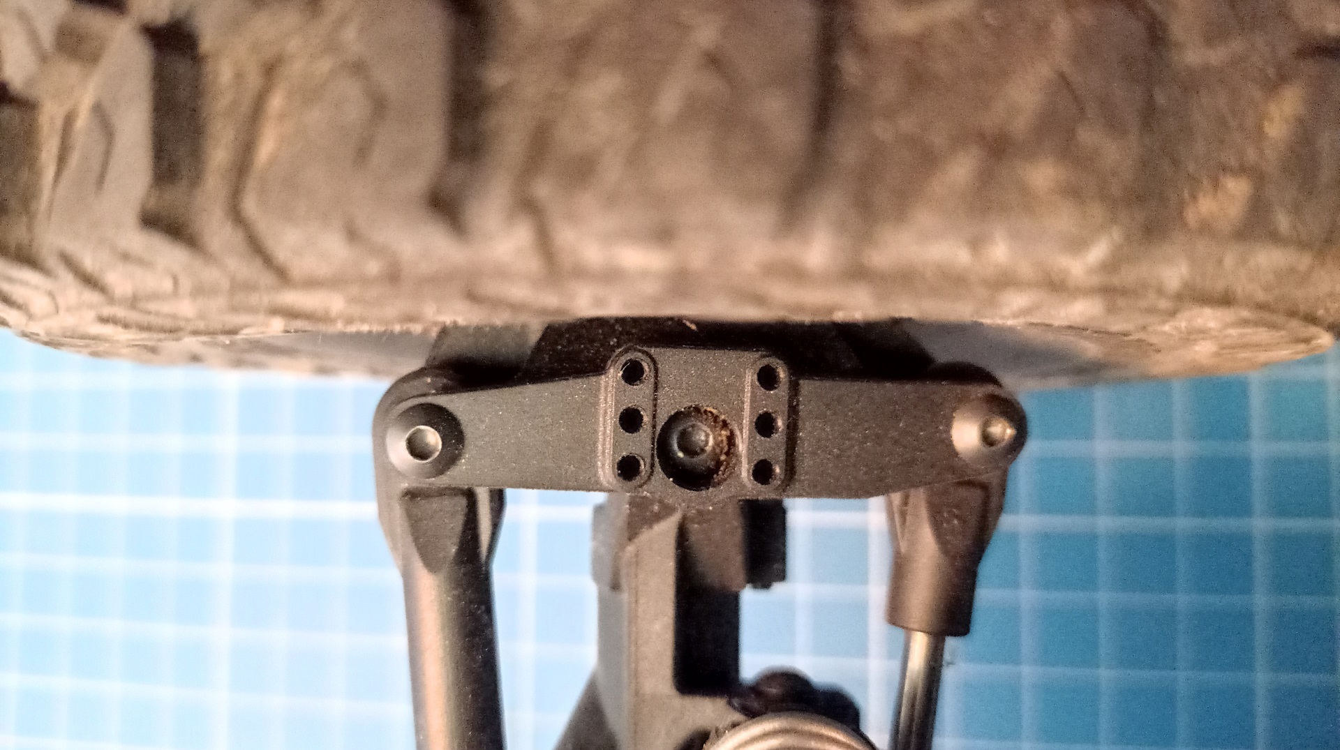

    Il y a un défaut, de mon point de vue, de conception, au niveau du pont avant les roues n'ont pas assez d'offset, et le pneu de droite viens frotter le porte fusée, ce qui peu le découper (le mien à morflé à la 1ere heure de roulage), pas top pour un joujou à 600 boules...
    (photo à venir)
    Du coup je lui ai mis des jante qui trainaient, afin de préserver les pneus.

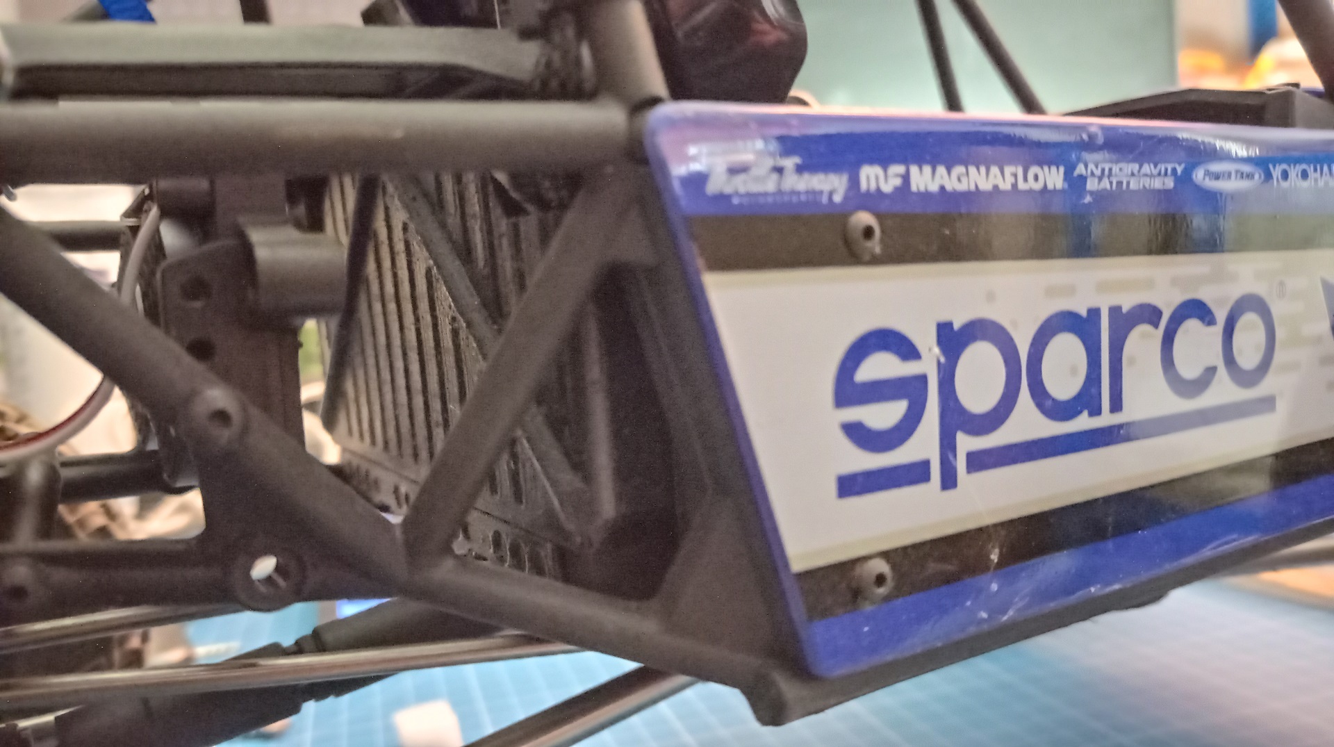

    Le panneau arrière, qui cache l'intérieur sous le cockpit :
    Le porte fusée avant droit, avec du coup les roues a déports plus important, avec les jantes d'origine, il n'y as pas 2mm, entre le pneu, et la rotule...
