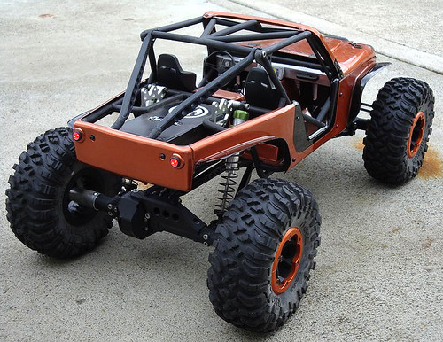

    salut à tous,
    Je m'étais trompé de post, je l'avais mis sur mon yéti

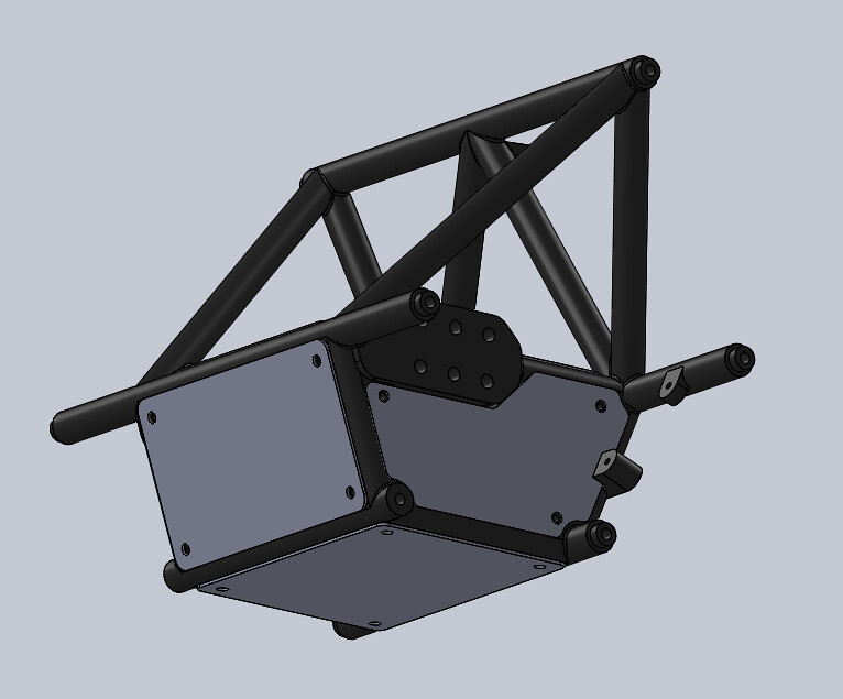

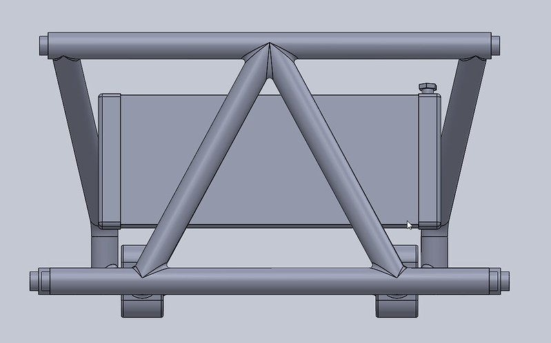

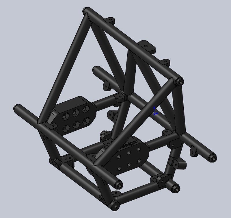

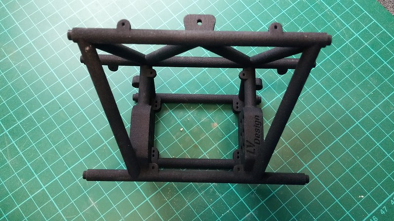

    voici mon projet FASTBACK. :D Je travaille sur une impression 3D pas encore finaliser :
    pour les non initiés l"idée est de coupé l'arrière !
    Par conte ma version va reprendre directement la partie amorto avec plus de réglage permettant d’abaisser le centre de gravité, je considère que le toit super épais rigidifiant la partie sup on peut couper la structure sous le toit.
    les idées sont les bienvenues ! ;)

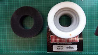

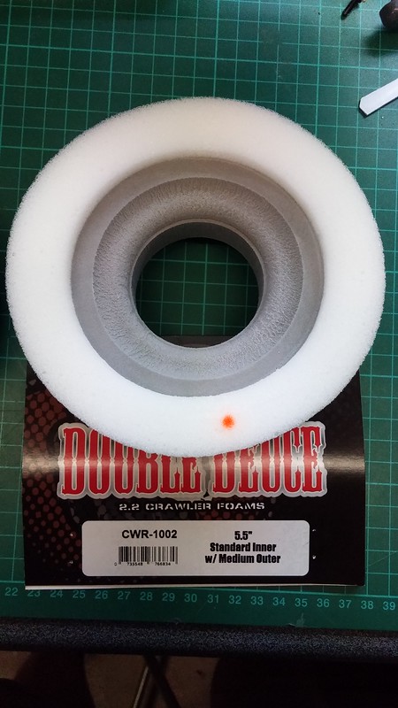

    Côté PNEUMATIQUE :
    Dans mes nouvelles roues j'ai changé les mousses d'origines trop molle pour mon utilisation par des Crawler Innovations Double deusce ! :D
    celle pour l'avant avec mousse Medium
    Pour l'arrière j'ai mis des Firm.
    Les rèfs. :
    • l'AV #CWR-1002
    • l'AR #CWR-1003

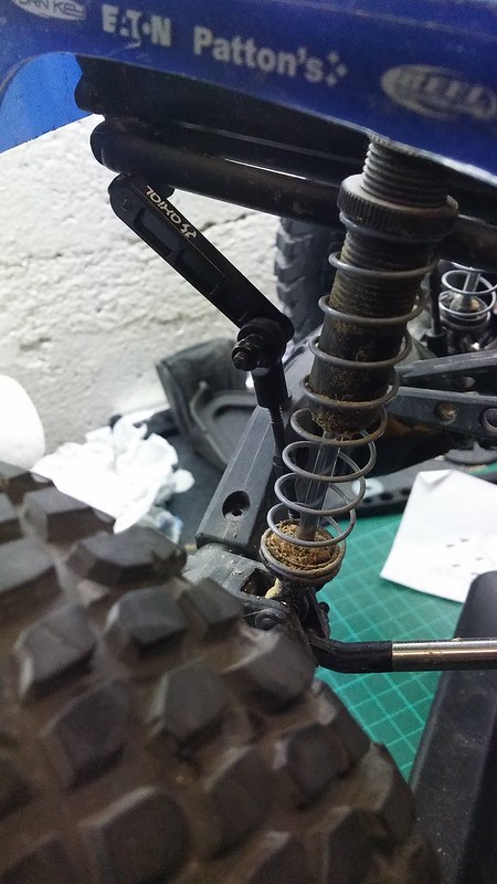

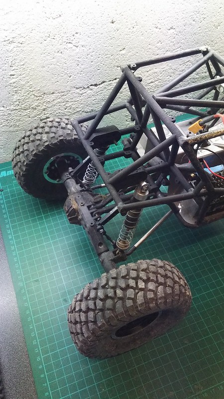

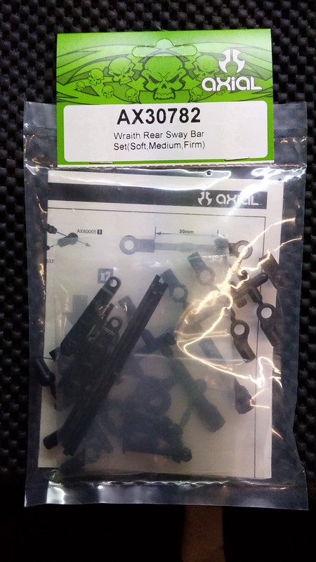

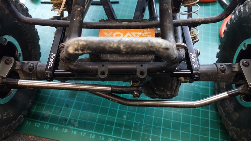

    Côté AMORTISSEMENT/PILOTAGE :

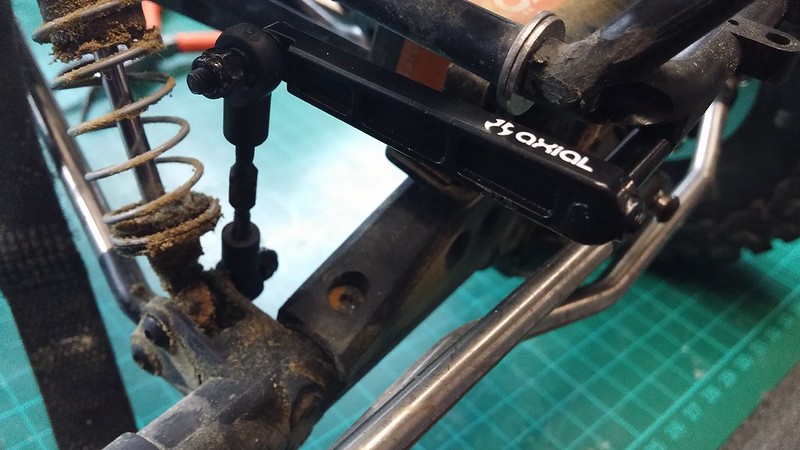

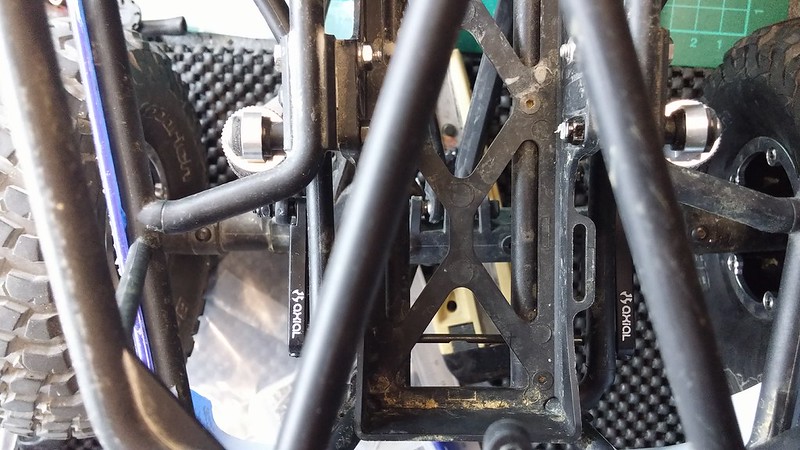

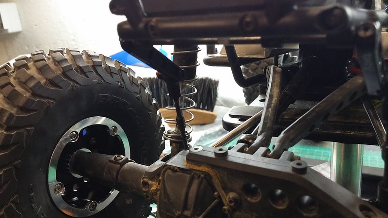

    J'ai installé des barres anti rouli AV/AR, j'en avais marre de rouler de travers et cherchant plus de la vitesse cela devenait nécessaire. Pièces Axial !
    [​IMG] [​IMG]
    L'installation nickel, ces pièces se montent sur les ponts avec les supports amortisseurs vers le haut, pour les monter avec les supports vers le bas il faut donner un coup de Dremel sur une des ailettes du boitier du pont !
    A l'arrière :
    A l'avant :
    Les rèfs. :
    • l'AV #AX30781
    • l'AR #AX30782
    les kits comportent toutes les pièces pour monter l'ensemble et comportent 3 barres de torsion chacun afin de trouver son bonheur ! (y)

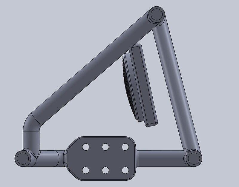

    salut à tous,

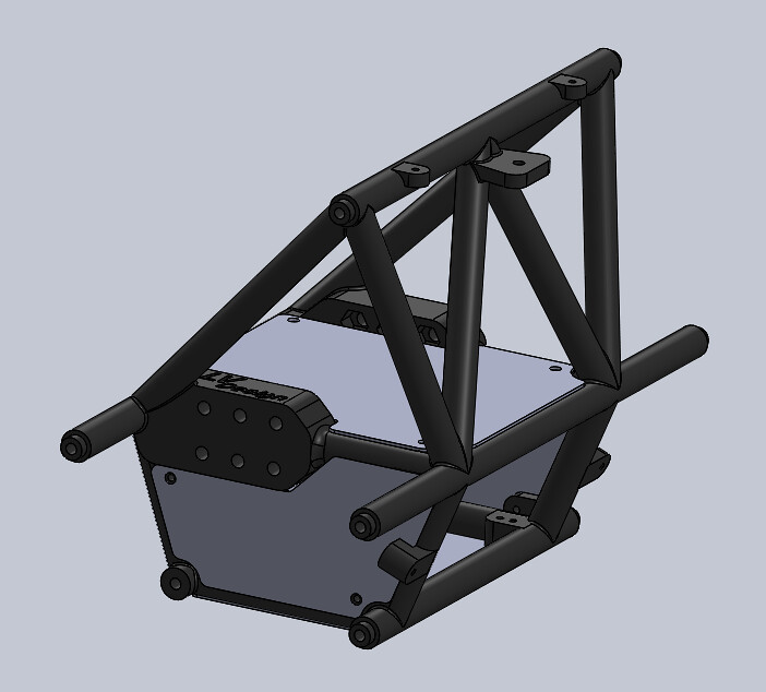

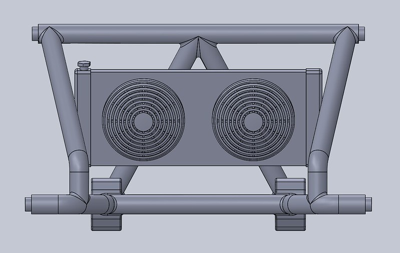

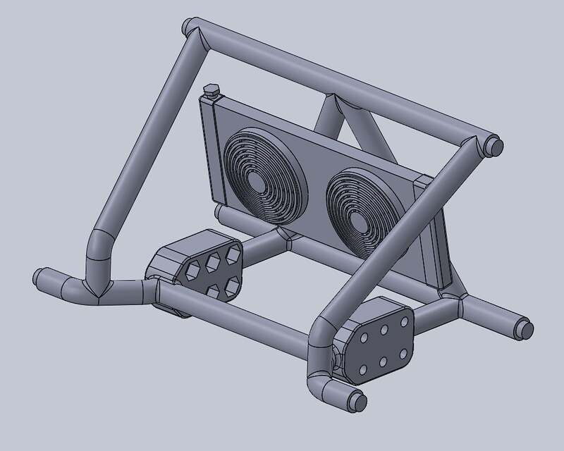

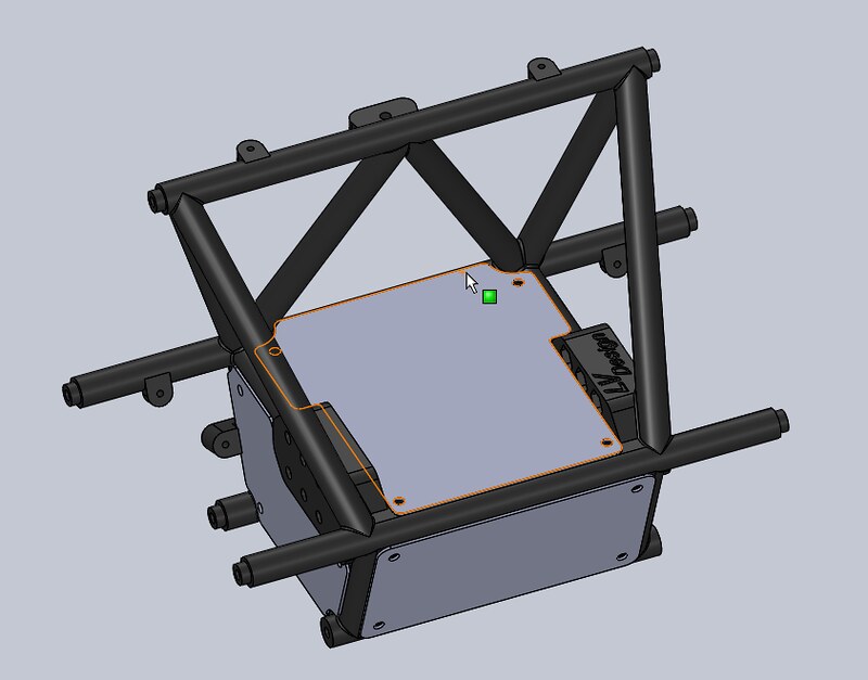

    voici la dernière version de mon impression 3D, elle devrait arriver cette semaine ! :D
    avec les tôle cela donne çà !
    Il faut que je fasse les plans pour les tôles pour les faire découper laser ! (y)
    Je vous tiens au jus !

  5. maxou4236
    maxou4236 membre
    4 Février 2011
    2 324
    1 058
    C'est propre tout sa :)
    Pour les tôle il faux fournir les fichier DXF des tôle ( clique droit exporter DXF )
    Si tu trouve personne pour les decouper fait moi un mp ;)
    le varan apprécie ceci.

    j'hésite ente inox ou alu ! :D
    #66 le varan, 28 Octobre 2016
  7. maxou4236
    maxou4236 membre
    4 Février 2011
    2 324
    1 058
    Alu ou inox legerement polis sa peux etre bien sympa .
  8. benjiv
    5 440
    7 732
    Bon choix les mousses CI Double Deuce. J'équipe presque tous mes scales avec. Ca aide à bien tenir le pavé notamment les dévers en évitant de voir le pneu se déformer latéralement.

    Super boulot ca donne envie de faire la même chose ! J'y avait pensé de faire des pièces en impression 3D mais je m'interroge sur la solidité. En quel matière as tu fait imprimer ta pièce et ca te revient à combien ?

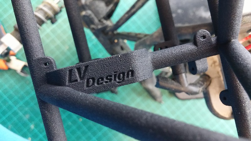

    pour l’impression j'ai opté pour poudre de nylon chez shapeways.com (ils sont basés aux USA et Pays Bas), pour le procédé petite vidéo ci dessous :
    la matière c'est du nylon PA 2200, fiche technique ICI
    normalement, livraison mercredi !
    concernant le prix, étant la première pièce, j'ai pas payé les frais de port + petite remise : 56€.
    Pour le tôle j'ai fait le plans, mais je voudrais aussi faire celle du côté, je vais tracé des patrons et les reproduire sous solidworks.

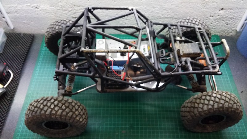

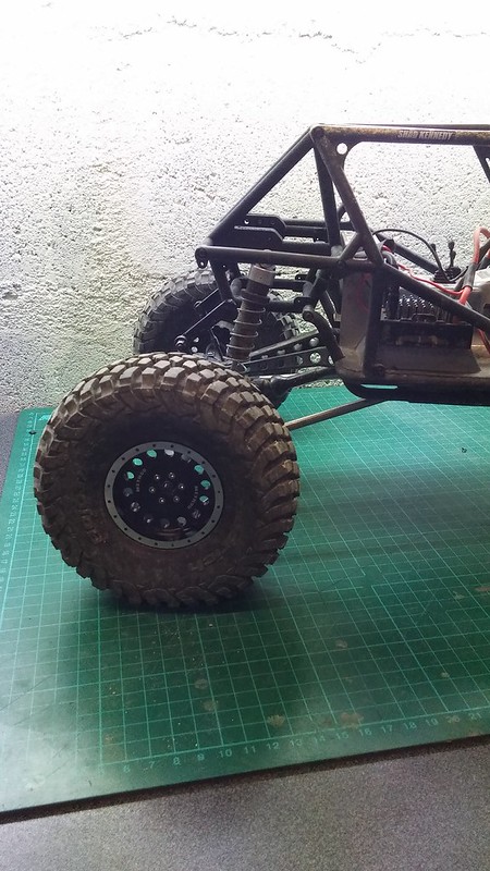

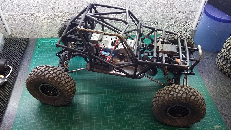

    salut à tous,
    les photos comme promis, j'ai pas le temps de mettre du blabla :shut:, va falloir attendre fin de semaine ! :p
    A+
    LV

  15. Cariguel
    Cariguel membre
    4 Octobre 2016
    20
    C'est pas mal du tout ! Comment est le plastique par rapport à celui d'Axial ?
  16. redwine11
    redwine11 membre
    3 Juin 2016
    166
    53
    Superbe ta piece, tu pense que ce sera solide ?
  17. gicab
    7 254
    14 379
    Ça rend bien cet arrière racourci (y)
  18. Alex07
    super sympa sa change le look du wraith jaime bien c'est original

    top se que tu as fait pour la pièce 3D ;)
    solidworks j'imagine?
