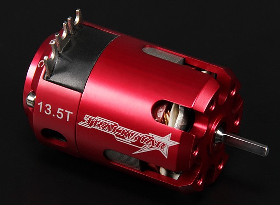

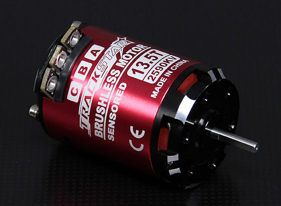

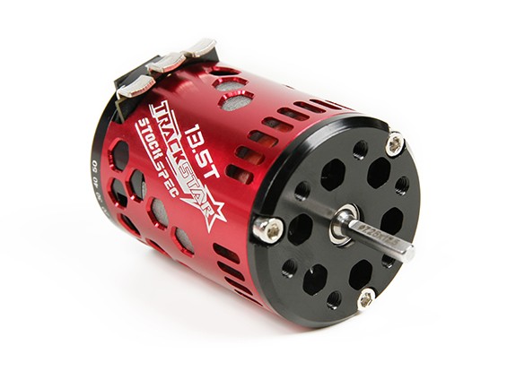

Salut, c'est un Trackstar 13.5T 2590Kv vendu 35$ livré à l'époque: Par contre je viens de voir qu'il n'est plus commercialisé chez Hobbyking qu'en 8.5T, ils l'ont remplacé par ce modèle vendu un poil plus cher (39$ livré depuis la Hollande): Radio Control Planes, Drones, Cars, FPV, Quadcopters and more - Hobbyking Ou la V2 à 50$ livré toujours depuis la Hollande en 13.5T: Radio Control Planes, Drones, Cars, FPV, Quadcopters and more - Hobbyking Ce dernier sera sans doute mon prochain moteur dès que le premier sera HS.
Auréli1, ton moteur est un 13.5T avec un Kv de 2590, comment faut il pour faire l'autre version en 13.5T en 3040Kv Par contre tout ces moteurs sont bien aéré !
Ils ont renouvelé leur gamme et je viens de voir que ces moteurs n'acceptent plus le 3S... Par contre je viens de retrouver mon moteur rebadgé "SkyRc" et on retrouve bien les mêmes Kv: SkyRC 13.5T 2590KV 2P Motor & CS60 60A ESC & LED Program Card Combo Set New 17AY | eBay 56€ avec l'Esc (le moteur est sensored mais pas l'Esc apparemment). EDIT: On le retrouve aussi rebadgé chez Etronix: eTronix Phaser 1:10 Sensored Motor - 13.5T / 2590kv - ET0362 | eBay

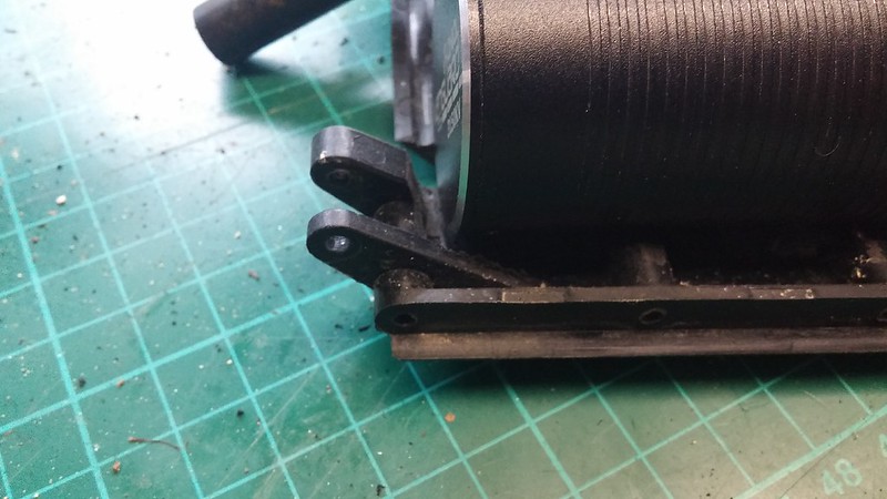

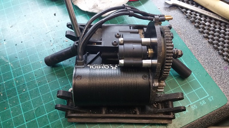

Salut à tous, au final j'ai racheté le moteur de Maduff, celui d'origine du Yéti un 3150KV. La mise en place a demandé un peu de Dremel mais il a fini par rentrer. Avec mes pignonneries 56/16 sa arrache la moquette et aussi l'axe AR, il a cassé au niveau de la goupille ! axe Vanquish de remplacement en commande ! Et je pense descendre sur un pignon moteur de 12 pour calmer la bête ! Petite Session Vid' à Luzarches avec le fréro et son EXO LV
