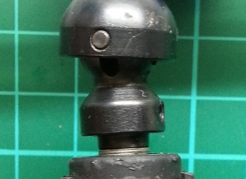

    je recommande dès la sortie du carton de changer toutes les rotules en plastique par des versions aciers, cela vous augmentera la durée de vie de toutes vos pièces plastiques, car rotule plastique sur plastique : tout s'use rapidement et prend du jeu.
    Il vous faudra pour cela 3 sachets de TRAXXAS #5347
    De vérifier le serrage de toutes les vis et du mettre du frein filet loctite 242 sur tout ce qui transmet de la puissance afin d'éviter les déconvenues arrachement au niveau de l'arbre de transmission arrière entre l'arbre cannelé creux et le cardan en acier.
    Et c'est parti, juste qu'à la prochaine casse.

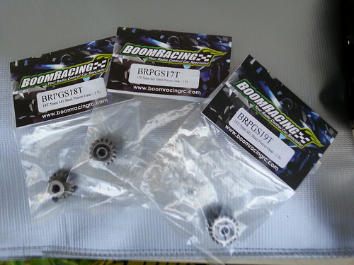

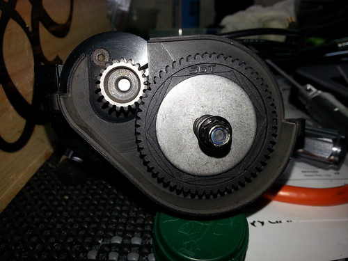

    après avoir acheté un assortiment de pigon moteur pour gagner un peu de vitesse
    Ne tenez pas compte des ref sur la photo, le premier envoi d'asiatees était une erreur.
    les ref :
    - Boom Racing 32P 17T/5mm Alloy Steel Pinion Gear - BRPG3217T
    - Boom Racing 32P 18T/5mm Alloy Steel Pinion Gear - BRPG3218T
    - Boom Racing 32P 19T/5mm Alloy Steel Pinion Gear - BRPG3219T

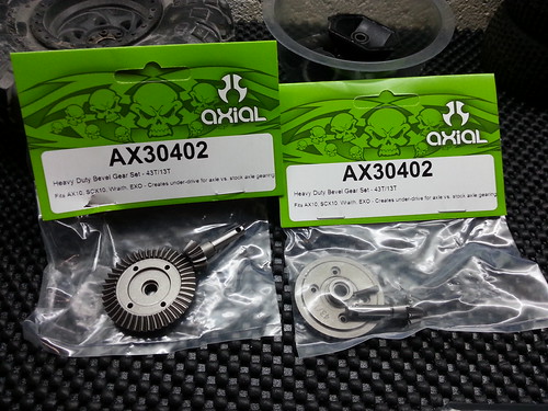

    Le passage en pignon de 19 à générer trop de couple sur l'essieu arrière donc le couple pignon conique arrière 38/13 AXIAL #AX30392, les dents se sont bouffées.
    Remplacer par la version acier en 43/13 à l'avant et l'arrière, AXIAL #AX30402
    le fait d'avoir changer le rapport, le yeti roule moins vite mais cela limite aussi le couple et donc préserve la transmission.

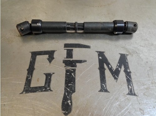

    Ensuite l'arbre transmission arrière s'est cassé, la vis se trouvant dans les arbres cannelés creux reliant les rotules aciers se sont desserrés et donc à eclater le plastique.
    Remplacer par MIP X-Duty Rear C-Drive Kit, Axial Yeti #14390
    Une autre version plus économique, est le renforcement à chaque extrémité du cardan par des bagues de chez Carter Fab & Machine

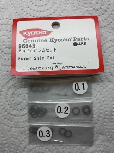

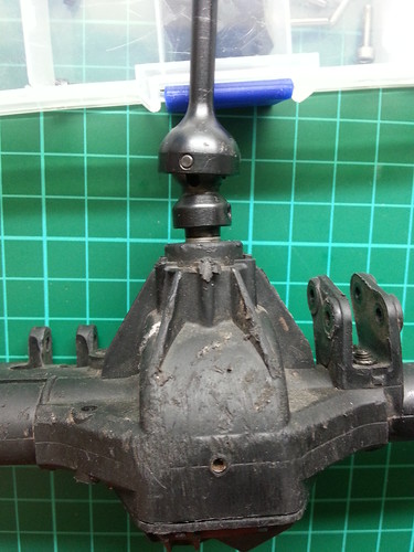

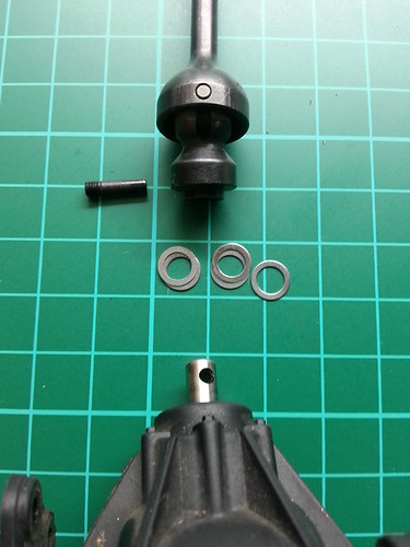

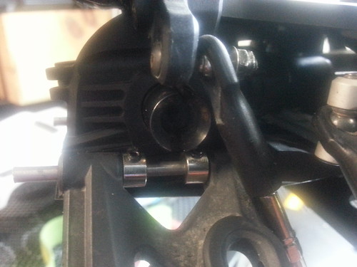

    Penser lors du montage de vos pignons à limiter le jeu axail avec des rondelles de chez Kyosho.
    Vous vous apercevrez si vous poussez le pignon dans le différentiel : les dents grattent l'une sur l'autre et donc se bouffent, dû mon changement pour des versions plus dure.
    [​IMG] [​IMG]
    [​IMG] [​IMG]
    Ne pas contraindre trop les roulements, un jeu de 0.1mm résiduel semble correct.
    la ref:
    - #96643

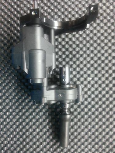

    Ne pas oublier de faire le différentiel avant. Pour le central totalement inutile car pignons parallèles.

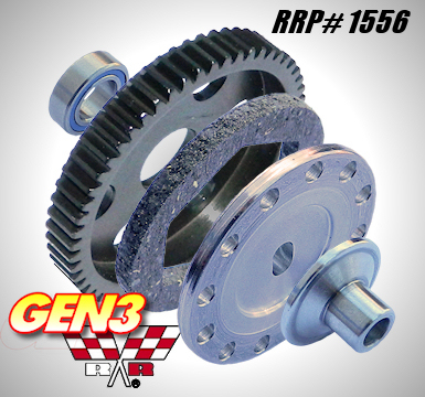

    changement de la couronne de AXIAL 64T 32P #AX31065 par la version 56T 32P #AXI31027
    (manque sur la photo les slippers #AX31068)
    cette réf n'est pas référencé pour le yeti mais pour le SCX10, qaund vous faites une recherche sur la version 56T, vous tombez systématiquement sur la version acier 4 fois plus cher.
    Pour ceux qui aime les feuilles de calcul, ci dessous un tableau qui permet en fonction de la batterie/Kv moteur/pignon-couronne/boite de transmission/pigon/couronne pont/ diamètre de roue/ de donner la vitesse théorique du Yeti. J'ai rajouté aussi une partie pour ceux qui ont installé la boite de 2 vitesses SSD.
    Iy a aussi un onglet avec un récapitulatif des diamètres de pneux en fonction des diférentes marques.
    https://drive.google.com/file/d/0B83oSBQhNctYQlJldkxzUGNITFk/view?usp=sharing
    sinon pour les élitistes il ya les versions 56T et 64T de chez Robinson Racing :D
    [​IMG] [​IMG]
    les ref :
    - version 56T RRP #1556
    - version 56T RRP #1564
    Pas dans mes priorités pour le moment.

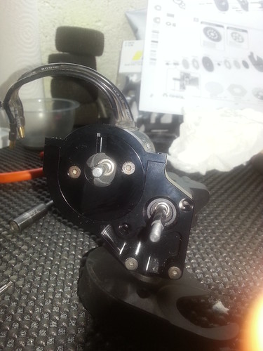

    Démontage des boites d'engrenages centrale, boite 2 vitesses, pont AV/AR avec un bon nettoyage à l'essence F puis un gros graissage avec de la graisse au lithium.

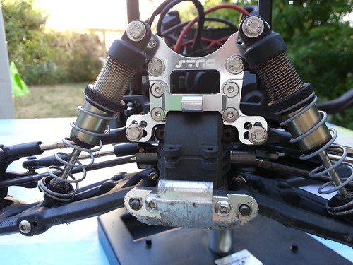

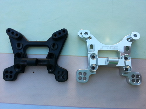

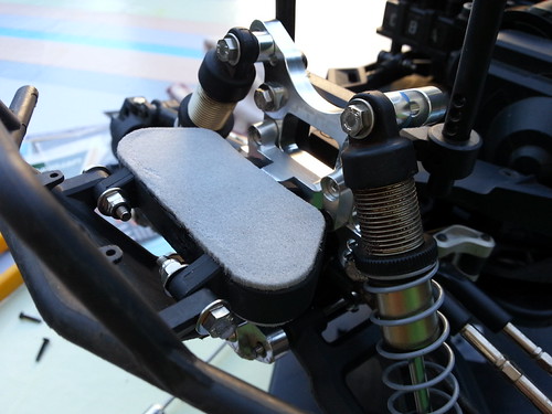

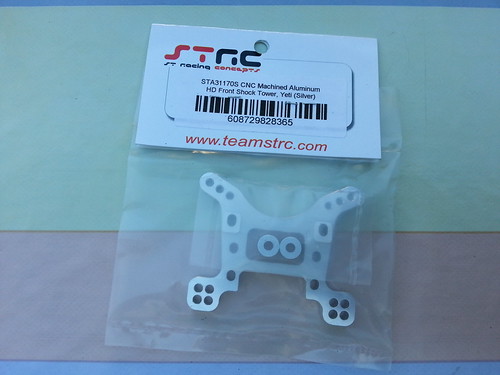

    Remplacement du support amortisseur en plastique par la version alu de chez STRC, ainsi que le support cale avant ( la version plastique n'a pas durée longtemps)
    [​IMG] [​IMG] [​IMG]
    [​IMG] [​IMG]
    les ref :
    - #STA31170S
    - #STA80093FS
    - #STA31112S
    Ajout de la mousse pour pare choc de chez CRAWLER INNOVATIONS
    [​IMG] [​IMG]
    la ref:
    - #CRI-5021

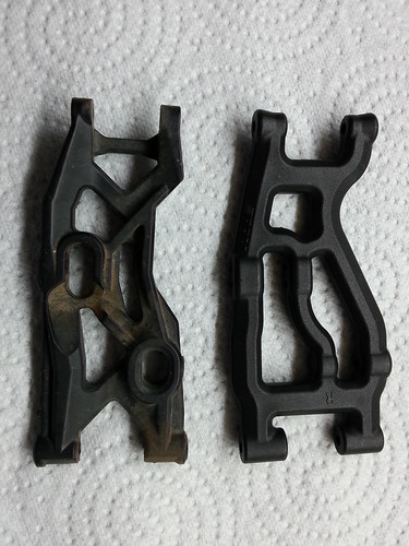

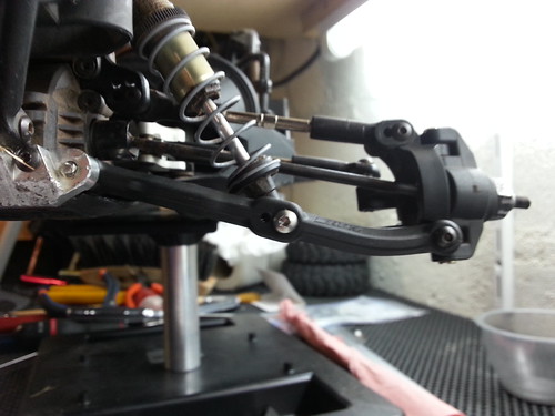

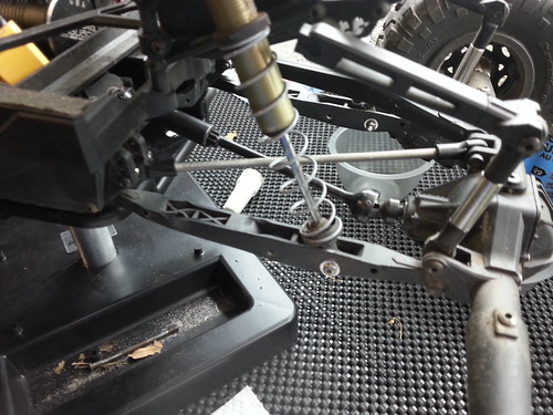

    Remplacement des bras avant par la version de chez RPM beaucoup plus rigide (version de droite sur la première photo)
    [​IMG] [​IMG]
    Bien passé
    la ref :
    - RPM Front A-Arms For Axial Exo Terra Buggy #70472
    /!\ A mettre des nouveaux axes de 3mm car les pièces d'origine ont un diamètre avec une tolérances en dessous de 3mm.

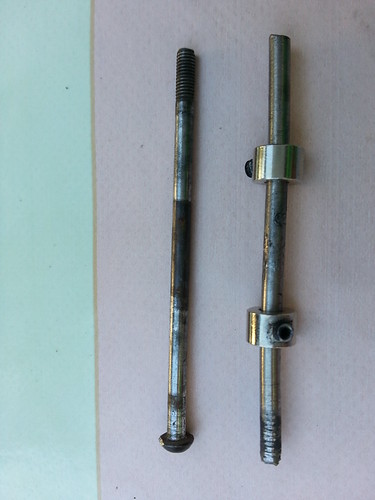

    La maladie du yeti : les axes des bras avant qui se tordent :cryi3:
    [​IMG] [​IMG]

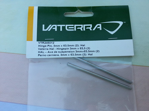

    Verison maison avec axe en titane grade 5 (mais non traité, donc de la guimauve, on apprend de ses erreurs) et des entretoises taraudées DU-BRO 1/16", à côté de 'laxe d'orignie aussi tordu.
    Nouvelle version avec les axes de Vaterra, je vous tiendrais au courant car par encore éprouvé avec les entretoises taraudées DU-BRO 1/8".
    les ref :
    - DU-BRO 1/8" #149
    - Vaterra 3x63.5mm Hinge Pin #STA80093FS

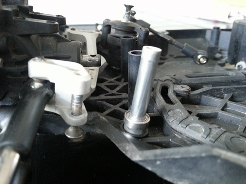

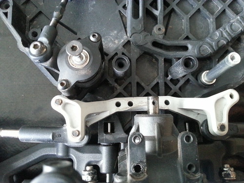

    Concernant la direction, j'ai monté les plots de direction alu avecc les roulements de Chez STRC et la barre de direction avant de chez Vanquish
    [​IMG] [​IMG]
    les ref :
    - #SPTSTA31122PS
    - #VPS07232
    Je pense que dés lors que les petits roulements seront HS, je les remplecerai par des bagues auto-lubrifiées 5x8x2.5mm de chez TRAXXAS.
    Les roulements ne tournant que sur un petit angle pas vraiment d'utiliter dans mettre, le kit permet quand même de supprimer les bagues en plastique d'origine et de mettre des axes en alu : plus rigide, les bagues bronze seront nickel pour l'utilisation et ne prendront pas l'eau !
    la ref:
    - #TRA3775

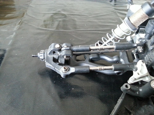

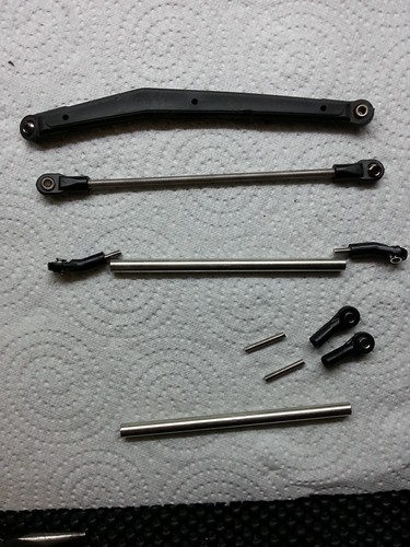

    Pour les bielletes de direction, j'ai remplacé celles d'origine en plastique par celle de chez TRAXXAS, vraiment pas cher. :yes3:
    Pour les fous du titane il y en a chez Vanquish, Blue Monkey, Lunsford et bien d'autres par contre le tarif n'est pas le même. :burp3:
    Il faudra changer les rotules acier par celle du kit TRAXXAS #5347 pour celles prises entre 2 flancs car trop large sinon.
    entraxe rotule à rotule : 77mm
    les ref :
    - #3643 (x2)
    - #5347 (x1)

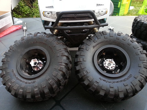

    la version RTR est livré avec des pneux BFGOODRICH® KRAWLER™ T/A® KX et des jantes axial WALKER EVANS RACING

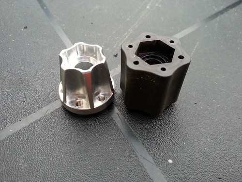

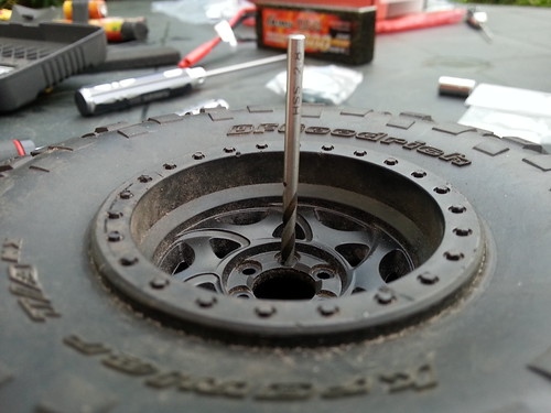

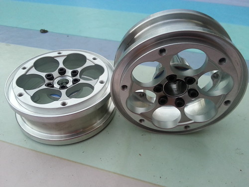

    la première modif a été de changer les axes de roues par les versions de chez Vanquish, les modèles .225 et .750 permettent de garder la largeur des trains d'origines.
    [​IMG] [​IMG]
    Pour monter ces petites merveilles d'usinage, il faut agrandir les trous sur les jantes, n'ayant qu'un foret de 2.8mm, j'ai fait avec mais 3mm serait plus approprié.
    les ref :
    - #VPS01042
    - #VPS01041

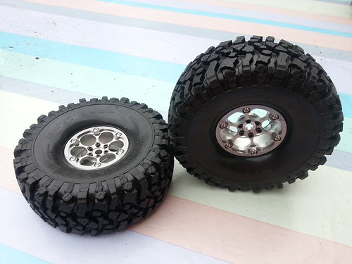

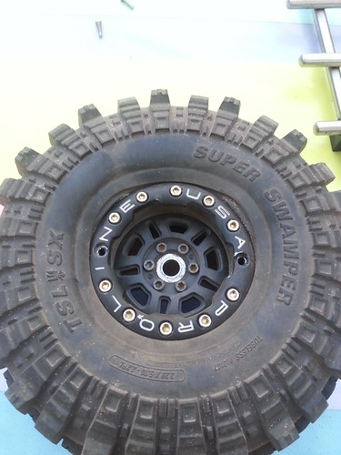

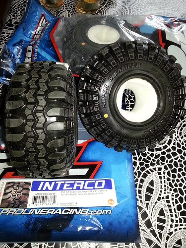

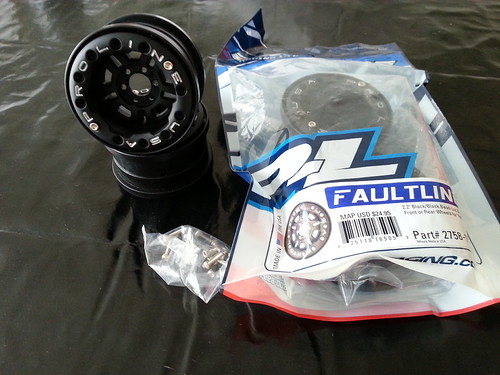

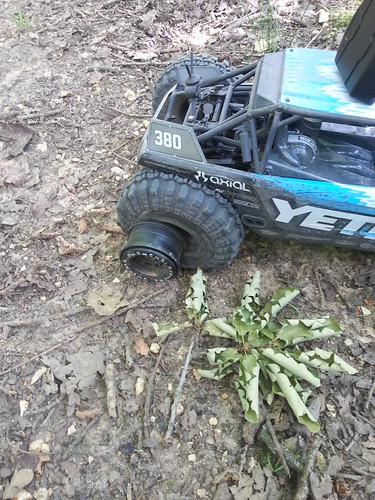

    Après avoir changé le pinion moteur en 19T et quelques sorties j'ai commencé à déjanter en permanence donc j'ai fini par les coller.
    Trouvant les pneux pas très accrocheurs , j'ai inversti dans les Proline Interco TSL SX Super Swamper XL 2.2" G8 Rock (148mm de diamètre) sur des jantes Proline Faultline 2.2"
    [​IMG] [​IMG]
    les ref :
    - #10107-14
    - #V2758-15
    Avant de monter les mousses, j'ai fait de beaux chanfreins sur les diamètres intérieurs afin de faciliter le montage.
    Pour vous donnez un ordre d'idée sur leur taille, pneu d'origine et les Proline
    Pour info j'ai réussi à les faire déjanter plusieurs fois ! :cryi3:
    [​IMG] [​IMG]
    Proline me dit que j'ai dû pincer les mousses au montage, j'y crois pas trop.

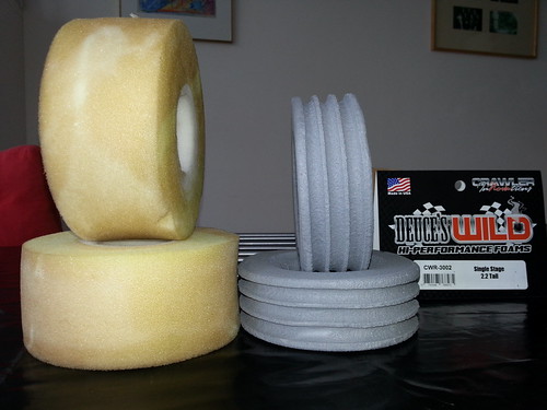

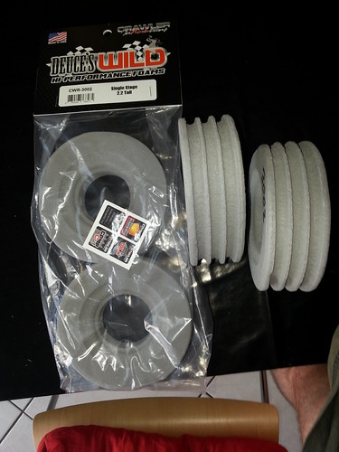

    J'ai donc investi pour essayer dans des mousses Crawler Innovations CI DW Single Stage Closed Cell recommandé par CI
    [​IMG] [​IMG]
    Question diamètre, il y a un tout petit peu de jeu qui peut être utile quand on crawle afin de créer du grip quand le pneu s'écrase, par contre en latéral il ya un peu trop de jeu, cela ne me plait pas, je vais découper de la mousse pour caler.
    Avec des jantes des jantes moins large cela devrait être mieux.
    la ref:
    - #CRI-3002

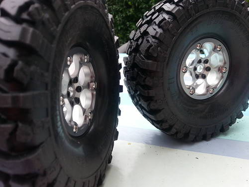

    après avoir réécrit à CI, ils me préconisent les 6T Double Deuce Standard foams.

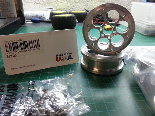

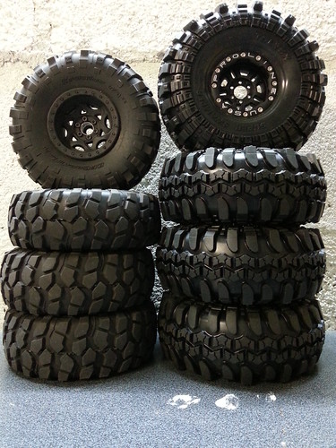

    nouveau train de pneu ! :rir3:

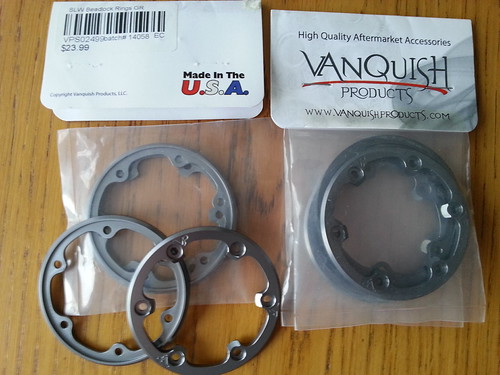

    jante Vanquish SLW V4 1" (la version la moins cher de vanquish :wink3: ), pneu Pitbull 2.2 Rock Beast II, j'ai mis les mousses Crawler Innovations CI DW Single Stage Closed Cell et des vis 4-40 Protek noir
    [​IMG] [​IMG]
    [​IMG] [​IMG]
    [​IMG] [​IMG]
    les ref :
    - Vanquish #VPS02126 livré avec les vis pour les flancs et moyeu SLW
    - Vanquish #VPS02499
    - Crawler Innovations #CRI-3002
    - Pit Bull Rock Beast II #PBTPB9002NK
    - Vis Protek #PTK-H-6201, vous pouvez aussi prendre la version 1/4" pour la longueur

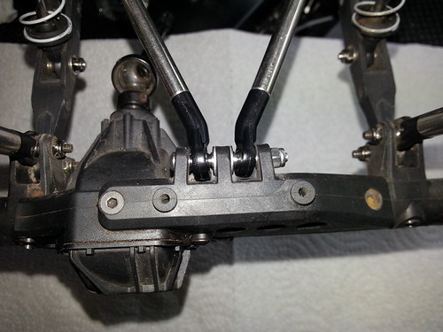

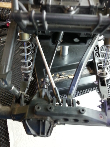

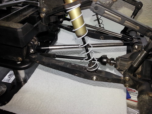

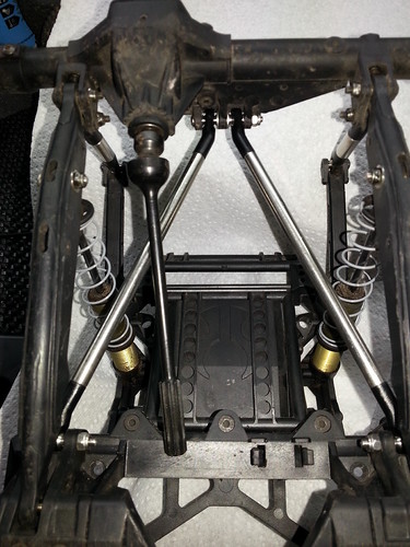

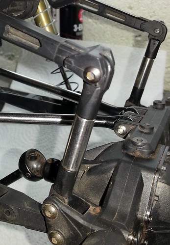

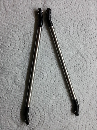

    Remplacement de bielletes de suspension supérieure arrière par une version maison
    #1 version proto

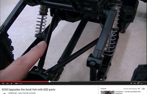

    J'avais vu sur youtube sur la chaîne de "GCMRacing1 - Scale Truck RC in Canada" http://youtu.be/YpDSlKIngqo, le remplacement des biellettes plastiques
    par des versions droites.
    Le proto réalisé avec avec une tige filetée M4 et des rotules TRAXXAS #5347, ne m'a pas plu car les rotules étaient pratiquement en butée en rotation.
    [​IMG] [​IMG]
    Pour ceux qui veulent les réaliser, il faut :
    - TRAXXAS #5347
    - entretoise diamètre ext. 7mm, taraudée à chaque extrémité en M4, longueur 106mm, pour remplacer la tige filetée de la photo
    - tige filetée M4
    #2 version
    Remplacement des rotules TRAXXAS droites par des verions RC4WD coudées
    [​IMG] [​IMG]
    [​IMG] [​IMG]
    on voit bien, ci dessous, que les rotules ont plein de jeux en rotation.
    Petit inconvénient : si vous compressez l'amortisseur gauche à fond la biellette vient caressée l'axe de transmission MIP. En comprimant la voiture à plat : pas de souci.
    Va falloir investir dans un pont arrière centré pour noël :mdr3:.
    - RC4WD #RC4ZS0074
    - entretoise diamètre ext. 6mm, taraudée à chaque extrémité en M3, longueur 102mm, en inox ou alu !
    - tige filetée M3

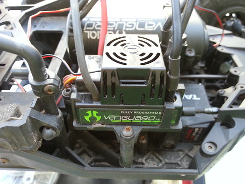

    Concernant l'électronique, j'étais très satisfait de l'ESC du RTR avant un gros accident.

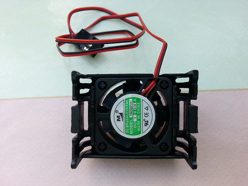

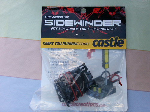

    Si vous souhaitez ajouter un ventilateur sur le ESC celui de Castle Creations se monte nickel.
    [​IMG] [​IMG]
    [​IMG] [​IMG]
    la ref:
    - #011-0085-00
    Pour le programmer vous pouvez utiliser l'adaptateur USB de chez Castle Creations, super top.

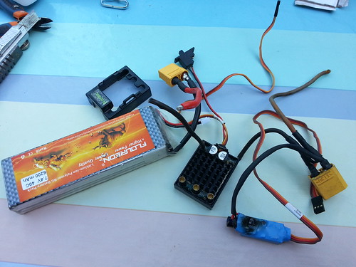

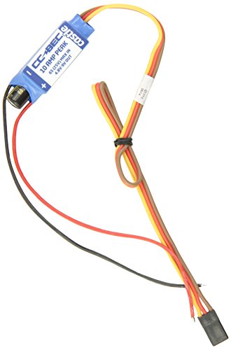

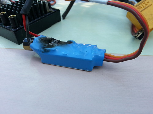

    Le drame arrive :cryi3: , j'ai voulu installé un BEC de chez Castle Creations dans le réservoir d'essence, un des plus répandu.
    la ref:
    - #10-0004-00
    Passage de câble nickel et hop tout à pris feu,oups j'ai inversé le + et le - sur la prise de la batterie.
    On se serait cru dans le générique de mission impossible avec la flamme qui avance sur tous les composants
    [​IMG] [​IMG]
    Fils fondus, dessoudés.
    plus qu'à réinvestir. :inkoi3:

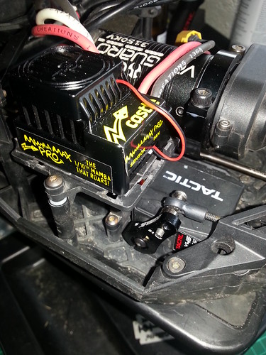

    Castle Creations Mamba Max Pro :
    la ref:
    - #010-0066-00
    Ne pas oublier, vous pouvez le programmer voir ci dessus.

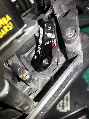

    Pour le servo, j'ai changé le palonnier d'origine en plastique par la version alu de chez Protek 25T
    [​IMG] [​IMG]
    la ref:
    - #PTK-7800-BK

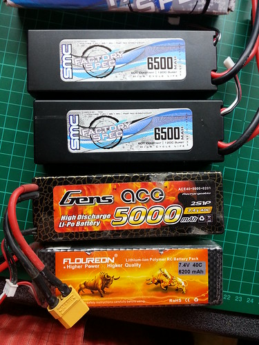

    Les batteries, je roule en 2S, avec 1 Gens Ace, 2 SMC et 1 Floureon
    Pas de gonflement, tout se passe bien !
    les ref :
    - Gens Ace 2S 7.4V 5000mAh #B-40C-5000-2S1P-HardCase-24
    - SMC 2S 7.4V 6500mAh #6560-2S2PT
    - Floureon 2S 7.4V 6200mAh

    Un grand merci pour toutes ces informations !!!
    J'ai également cassé mon arbre de transmission, et j'ai "bidouillé" un peu le faire tenir, en attendant d'en trouver un.

    Pour les jantes Titus si je ne me trompe pas, il faut que tu colles tes pneus, j'arrivais deja a dejanter en utilisation cool sur un scx10 alors sur un Yeti.. sinon elles ont un jolie look.
    Pour le cardan arriere y'a moyen de monter un model de Erevo/Summit en bidouillant un peu, special petit budget et ca tiendra longtemps.
    Je vais suivre ton post.

    Re: Varan's YETI project
    Avec ça, aucun problème, ça ne déjante pas, ça ne se déforme pas !
    Voodoo U4, mousses wild, Vanquish SLW en 1".
