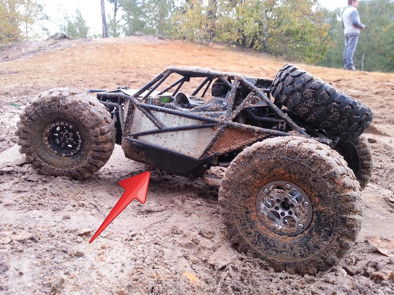

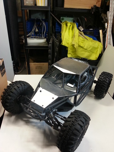

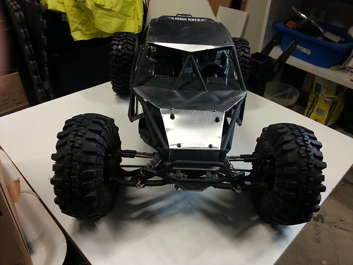

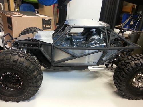

    LA CARROSSERIE :
    voici la bête avec ses panneaux HOME MADE :p
    A vote place je me méfierai, le conducteur vous mattes :D

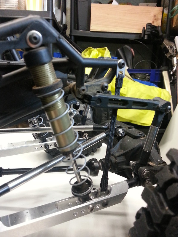

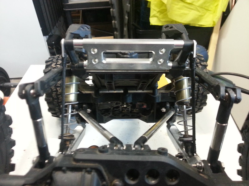

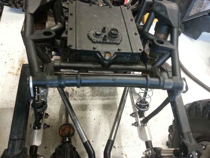

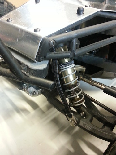

    LES SANGLES LIMITANT LA COURSE DES AMORTOS :
    La ref :
    • marque KBESS
    • ref : #KBM-YTBLK (set AV/AR)

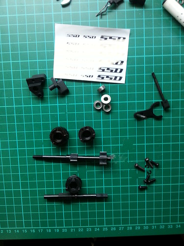

    LA TRANSMISSION :
    Kit 2 vitesses de chez SSD en cours de montage
    La ref :
    • marque SSD
    • ref : #SSD00041

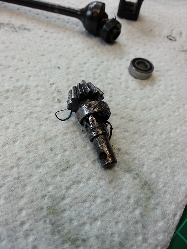

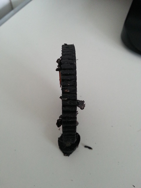

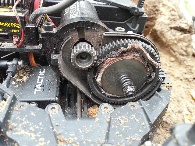

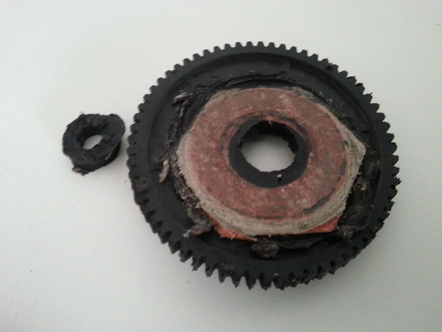

    Après une petite sortie dans le sable, 5 minutes après la couronne a fondu :(
    A chaque sortie, j'ai une merd...:humhum:
    #68 le varan, 18 Octobre 2015
  9. gicab
    7 442
    15 133
    Belle bouilli de plastique ;) j' ai rarement vue ça... ça as du bien bloquer... le moteur à fait le reste :humhum:

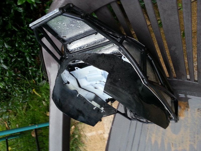

    LA CARROSSERIE avec les gardes boues MAISON
    Réalisé avec avec de la chambre de pneux VTT DH : bien épaisse :D

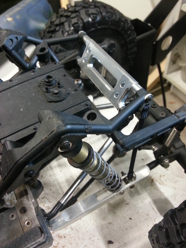

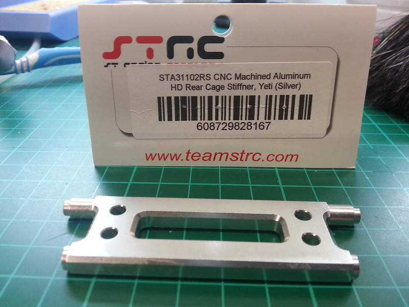

    LE CHASSIS | renfort de la partie arrière
    Suite à la pose des straps arrière pour limiter la course des amortos,
    le support arrière fléchi :confused:
    donc remplacement oblige par la version aluminium de chez STRC :D
    la ref :
    #SPTSTA31102RS

    Pour ta couronne, tu peux commencer par investir dans un roulement à bille pour remplacer l'entretoise en plastique.
    Sinon, lance toi dans une couronne métal, tu régleras définitivement tout tes problèmes.
    Sinon, ton montage à de la gueule, ca fait plaisir à voir.

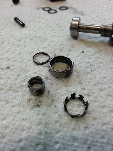

    Dernière casse, le WE dernier, j'ai roulé 5 minutes et un des roulements du pont AR c'est désintégré.
    [​IMG] [​IMG]
    Coup de bol le pignon ni la couronne ont subi de dégât :rolleyes:. Reste plus qu'à trouver rapidemennt en dépannage un roulement de secours en attendant ma commande chinoise ! :humhum:
    J'ai l'impression de passer plus de temps à réparer que de rouler ! :mad:

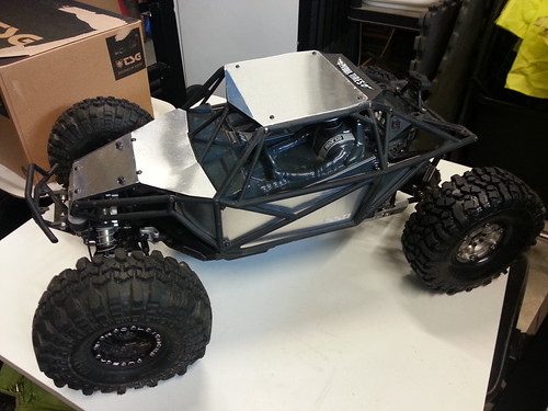

    16
    Il a vrai une belle gueule avec les tôles des flancs a l'intérieur du châssis
  19. le varan
    le varan membre
    8 Août 2015
    450
    163
    Tôle faite maison facile à réaliser et pas cher :p

    Je te conseille les roulements céramiques, t'en trouve sur ebay et surtout pas de WD40 sur les roulements : ça désintègre la graisse du roulement et comme ca tourne "à sec" ils explosent sous l'effet de la chaleur produite par la friction !
