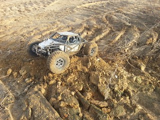

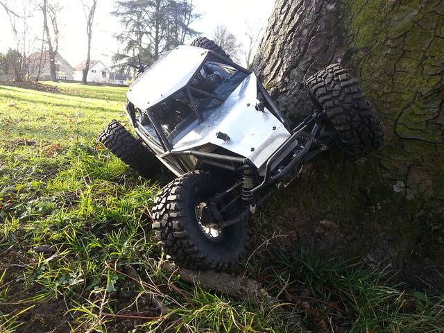

    petites photos suite à une sortie dans une zone industrielle en construction ! :humhum:
    [​IMG] [​IMG]

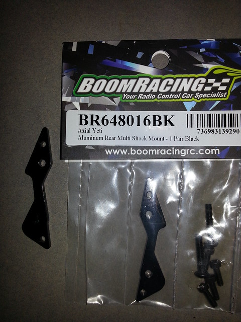

    bonsoir,
    les pièces du père noël arrive en avance ! :D

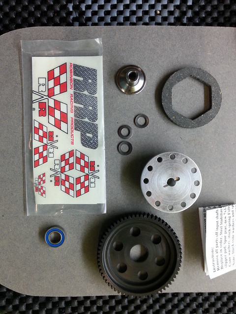

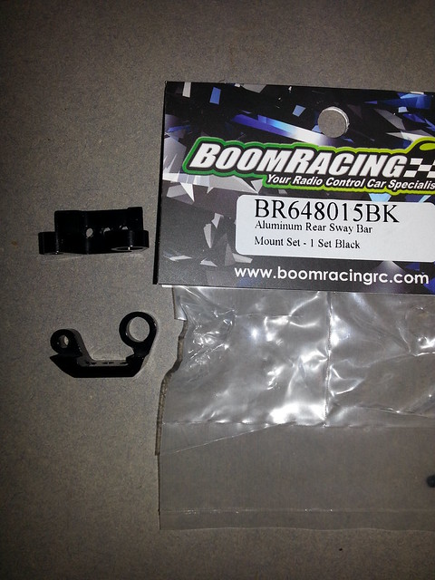

    ASIATEES faisait des promos, piècettes pour le plaisir :
    support en alu barre anti rouli arrière de chez BOOMRACING
    la ref: BR648015BK
    renfort fixation amortisseur arrière de chez BOOMRACING
    la ref: BR648016BK
    super promo sur amazon.com, $36 :humhum:
    Kit 64 dents robinson
    la ref: #1564

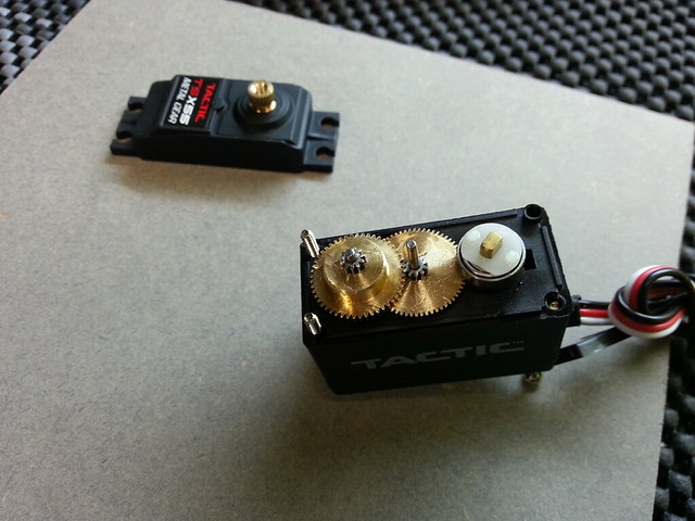

    Servo TACTIC la version 55 pour le changement de vitesse
    full acier donc mieux que celui d'origine et passe un peu plus de couple
    il va finir à la place de celui de la direction et inversement et surtout pas cher ! :hihi:
    la pièce la plus grosse arrive dans une semaine : STAY TUNED ! (y)

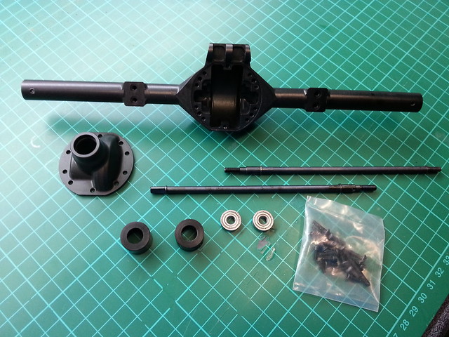

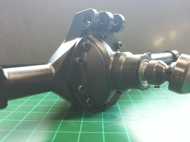

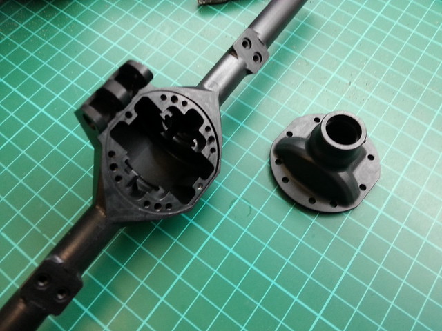

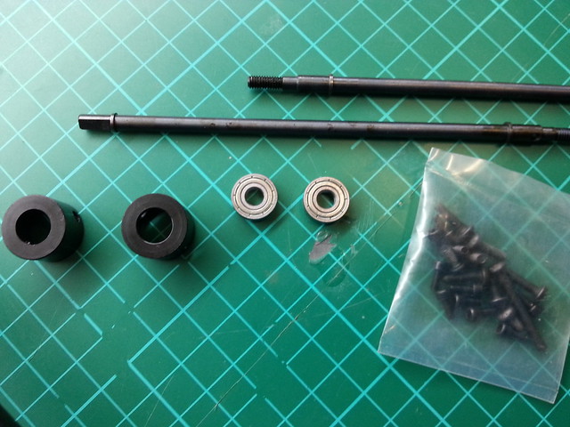

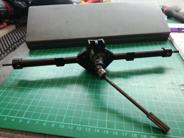

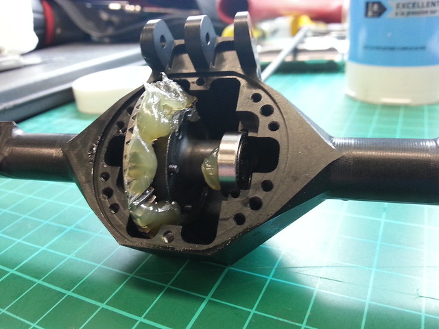

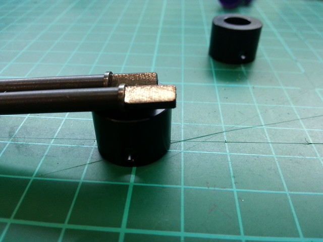

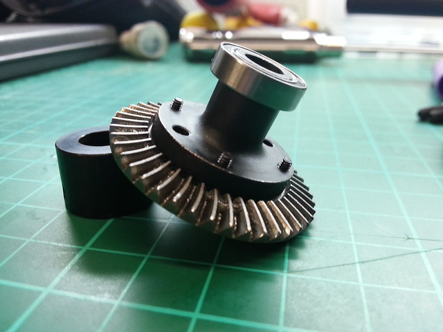

    Salut à tous,
    Santa Claus est passé sur son Yeti ! :D:D:D
    un pont arrière de chez SSD en Alu
    la ref : #SSD00052
    un locker de chez LOCKEDUPRC
    la ref : #0821

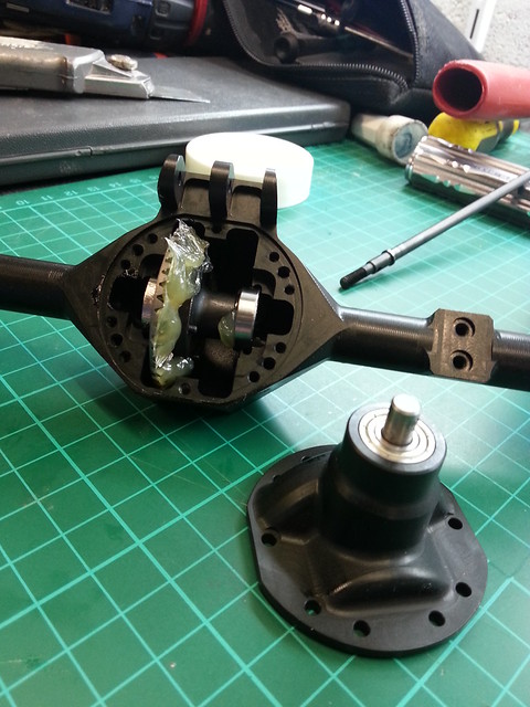

    Le montage :
    Afin d'avoir un jeu presque nul, le locker est réalisé à une taille nominale, il faut ajuster les axes au mieux, les miens après un coup de lime viennent se planter avec un jeu minime.
    Les roulements pour le pignon d'entrée passe en 13mm extérieur, ne pas oublier de le caler en utiisant les rondelles indiquées dans le début de mon post.
    Bonne fête ! ;)

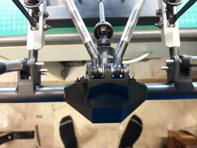

  12. le varan
    le varan membre
    8 Août 2015
    450
    163
    [​IMG]​
    mike42 apprécie ceci.
  13. mugen38
    20 904
    10 388
    ça pète la fiabilité là !!! [​IMG]
    Alex07 et le varan aiment ça.
  14. aureli1
    aureli1 membre
    17 Juillet 2011
    467
    207
    Classe le pont centrale, mais du coup tu montes quel type de cardans dedans?
  15. le varan
    le varan membre
    8 Août 2015
    450
    163
    Quand tu dis "cardans" tu veux dire le diff bloqué ?
  16. aureli1
    aureli1 membre
    17 Juillet 2011
    467
    207
    Non pardon je me suis mal exprimé, je veux savoir quel type de cardans tu installes à l'intérieur du pont entre le diff centrale et les roues.
  17. le varan
    le varan membre
    8 Août 2015
    450
    163
    salut, j'ai pas changé, c'est le MIP pour YETI ! :D que j'avais déjà ! :humhum:

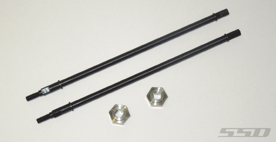

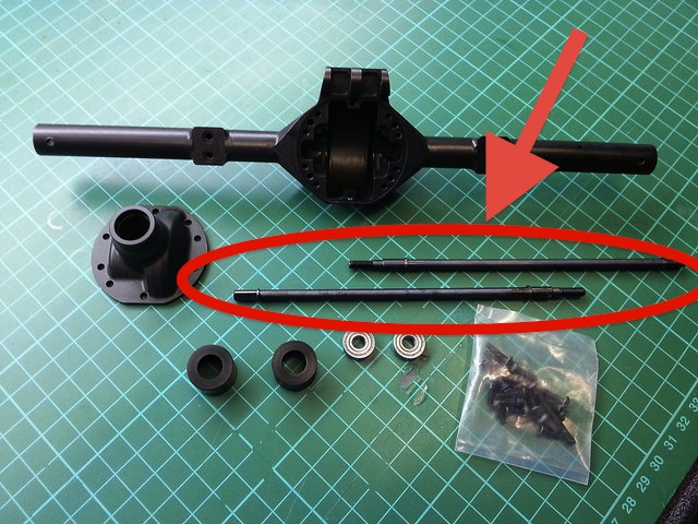

  18. gicab
    7 442
    15 133
    Je crois que aureli1 veux parler de ces cardans sur la photo ??? Sont ils livrée avec le pont ????
  19. aureli1
    aureli1 membre
    17 Juillet 2011
    467
    207
    Voilà c'est ça Gicab'.
  20. le varan
    le varan membre
    8 Août 2015
    450
    163
    Cela vient avec tout ce qu'il y a sur la photo.
    SSD vient de faire des nouveaux axes avec des écrous titane par contre ils ne viennent pas avec le kit de base : clic sur l'image cela te redirigera ver leur site
    info technique : les écrous de roues n'appuient pas sur les roulements dans les 2 versions cela évite d'avoir des contraintes radiales, quand tu sert la roue, l'écrou vient sur un épaulement de l'axe.
