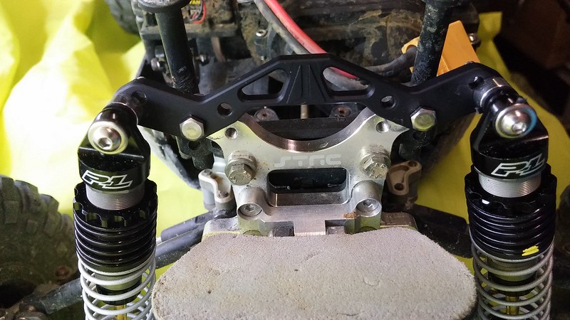

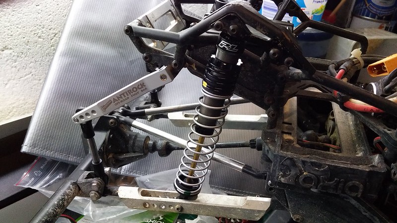

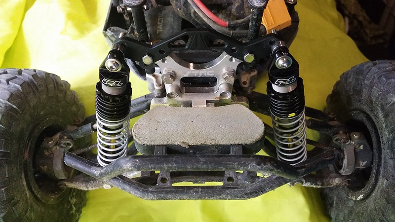

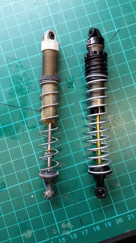

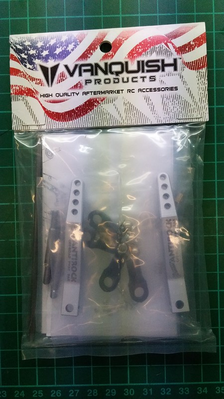

    mes dernières upgrades, je me suis focalisé sur les suspensions :humhum:
    changement :

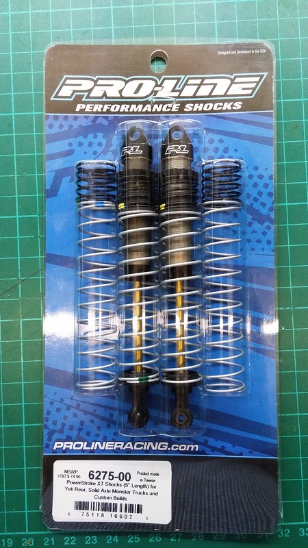

    • Des amortisseurs par des Proline Power stroke
    [​IMG] [​IMG]
    avant/après
    les refs :
    • avant proline powerstroke #6063-01(traxxas slash arrière)
    • arrière proline powerstroke #6275-00

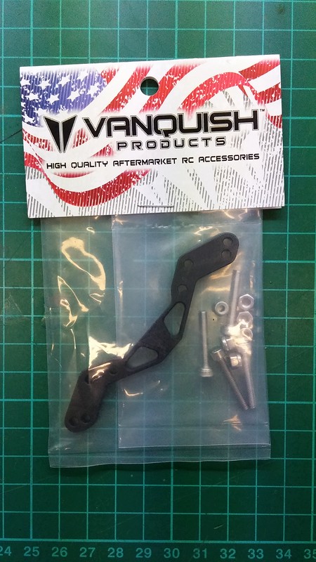

    • support amortisseur avant de chez Vanquish
    monté actuellement à l'envers (va peut être se retrouver sur les PA)
    Ramponne dans le chassis supérieur quanq on verrouille, par contre sans cette pièce les amortos ayant une course supérieure à ceux d'origine, en plein expansion se sont les tirants de chasse qui limitent la course :(.
    Va falloir réfléchir ! :love:
    la ref :
    • vanquish #VPS07770

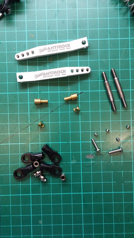

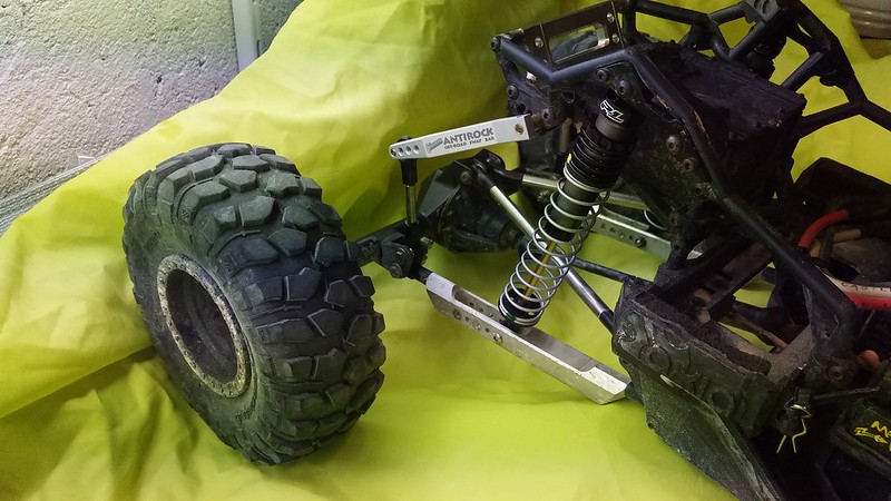

    • Barre anti rouli arrière de chez Vanquish
    la ref :
    • vanquish #VPS07691
    Avec les amorto à l'avant le Yeti traite moins le nez par terre ! :p Les essais ce WE ! :D
    pour info j'ai retiré les straps AV/AR limitant la course. :rolleyes:
    A+
    LV

    un autre problème est survenu sans les straps :(, le Yeti étant plus haut avec les amortisseurs Proline (plus long que ceux d'origine) je suis à la limite avec les dog bone, j'ai perd un régulièrement, d'ailleurs je ne l'ai pas retrouvé :mad:.

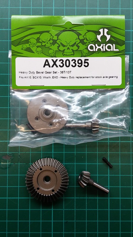

    il existe aussi en version HD en 38/13.
    la ref. :
    • pignon conique AXIAL 13/38 #AX30395

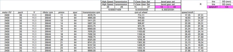

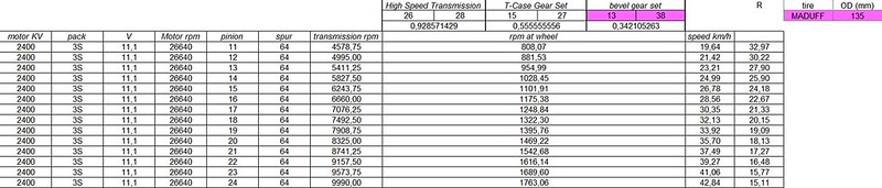

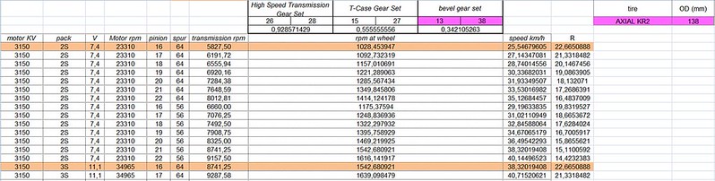

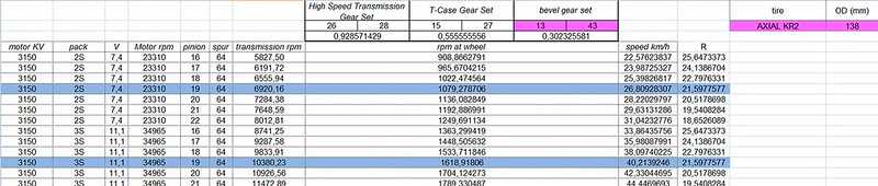

    pour te donner une idée sur la vitesse de ton YETI en fonction des KV moteur, batterie, pignon moteur, couple conique, ce petit fichier fait par mes soins : axial yeti_pinion-spur.xls
    A l'époque j'étais parti sur un 43/13 car le pont étant en plastique, je trouvais que l'AR était trop fragile.

    rappelles moi les KV de ton moteur ainsi que le modèle de pneu, je ferais des captures d'écran des différentes solutions issues de mon fichier.

    Merci pour les pneus c'est diamètre 135mm
    Le moteur 2400 KV
    Couronne 64 dents 32 DP
    Accus 3S
    Pour le pignon moteur j'ai le choix de 11 à 17 dents comme tu sais.
    Et au final de 18.77 à 37.31 suivant les couples coniques.
    C'est la le problème pour moi......Quel ratio sera le meilleur ?
    Merci encore

    Par contre le sway bar VP est super fragile au niveau des petites vis, une était déjà dure au montage et a fini arraché:mad:, il repart aux US sous garantie ! :D

    Salut Maduff,
    avec tes spec. :
    en 13/43
    en 13/38
    en 14/36
    cela te donne en fonction du pignon moteur, la vitesse de rotation à l'axe, puis la vitesse du véhicule rapportée au diamètre de la roue ainsi que le rapport R final.
    en version RTR, pignon de 16, couronne de 64 avec couple conique 13/38 en 2S et 3S
    en version LE VARAN, pignon de 19, couronne de 64 avec couple conique 13/43 en 2S et 3S
    en 3S sa arrache la moquette et très difficilement controlable avec les pneus d'origine en gomme dur.
    En 2S avec les pitbull Rock Beast II c'est bien. Je ne peux pas vous faire de retour en 3S car les jantes CI se sont arrachés des hub VP :D.
