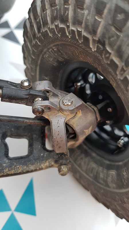

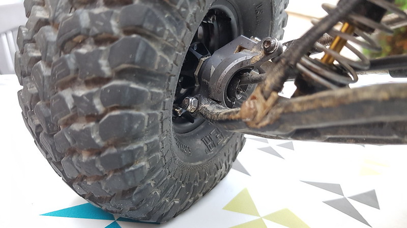

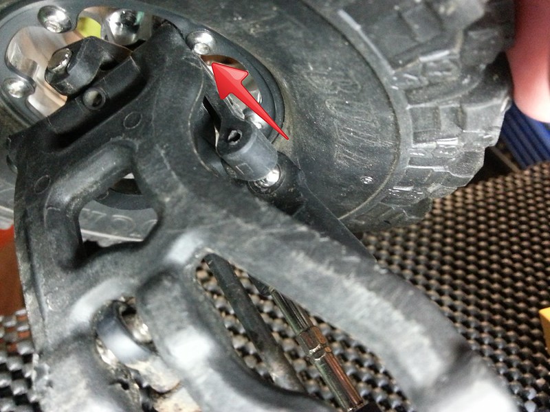

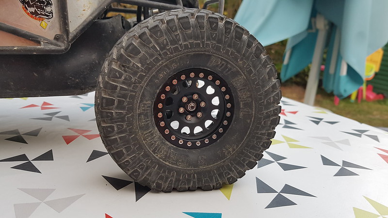

    salut à tous,
    mes dernières modifs :
    Malgrès mais le changement de hub pour élargir au maximum l'avant pour faciliter la bracage du train et éviter le contact entre les bras RPM et les jantes, page 3 de mon post :mad:
    je me suis laissé tenter par des chinoiseries "Vanquish", les jantes ne sont pas large du tout et permettent d'avoir le hub pratiquement à l'extérieur de la jante et donc un grand rayon de bracage !:humhum:
    Bracage maximum et rien ne touche ! :D
    Et tout cela pour la modique somme de 40,80€ pourquoi se priver, la finition est au RDV ICI, le prix a encore baissé, elles sont à 33€ les 4 !
    Les pneus et les mousses étant larges, j'ai bricolé une petite presse avec 2 planches pour écraser les pneux afin de pouvoir visser les 2 demis jantes entre elle.
