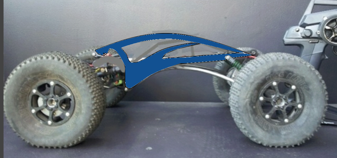

    je crois que je vais modifier le haut de mon chassi un peu comme l’animation ci-dessous
    j'ai repris une ancienne photo, c'est juste un petit test pour voir
    je reste quand même a 8cm de hauteur

    Attention à la hauteur du "pare brise". :wink3:

    OUPS il fait juste 2.5cm :confused3:
    il est ou déja ton post sur les dimension ( c'est bien toi au moins)

    Si il fait 2,5 c'est bon. :wink3:
    Le sujet sur les mesures : viewtopic.php?f=103&t=15739
    N'hésites pas si tu as un doute ou si ce n'est pas clair. :smile3:

    Quel intérêt Pat?

    améliorer le retournement je pense; je préfères la 3 ème version sur ton exemple :yes3:

    oui c'est ça, pour le retournement, et idem je suis pour la 3eme version avec l’arrière un peut plus haut.
    il faut aussi que je refasse les flanc de chassi avec le nouvel encrage des amortos AV, mais je suis pas encore décidé pour la forme :tadaa3:
    ptet comme ça :sarcas3:

    Perso, je préfère la version originale, avec la cabine haute. Pour plusieurs raisons :
    • Au plus ta cabine est basse et au plus le retournement est difficile, une fois les 4 roues en l'air. Au plus la cabine est haute, et au plus le retournement est facile.
    • De même pour facilité les pirouettes arrières, lors des renversement, une cabine haute et correctement arrondi favorise le retour sur les 4 roues. Sur le Margouillat, j'ai une cabine très arrondi et assez haute, c'est pas les qlq grammes déplacés plus bas qui vont changer le comportement de la machine. par contre il se retourne très bien, presque sans avoir a mettre de coup de gaz.
    Du moins c'est comme cela que je vois les choses ;)
