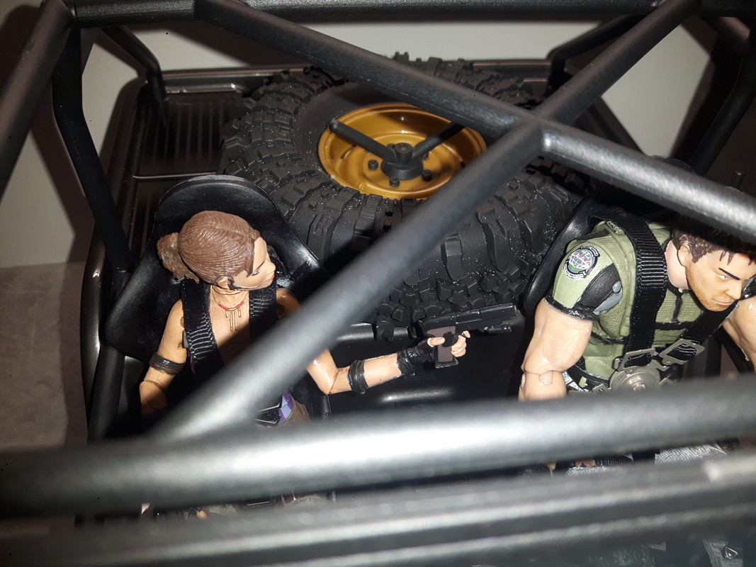

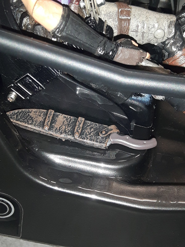

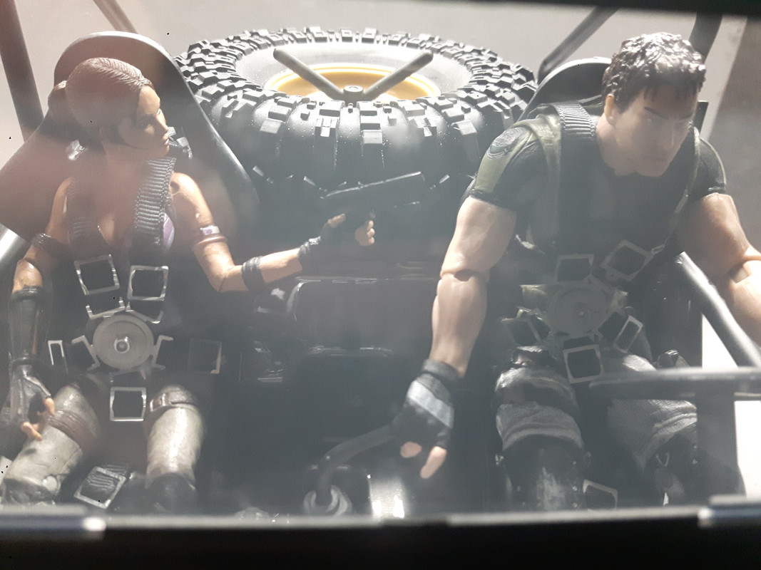

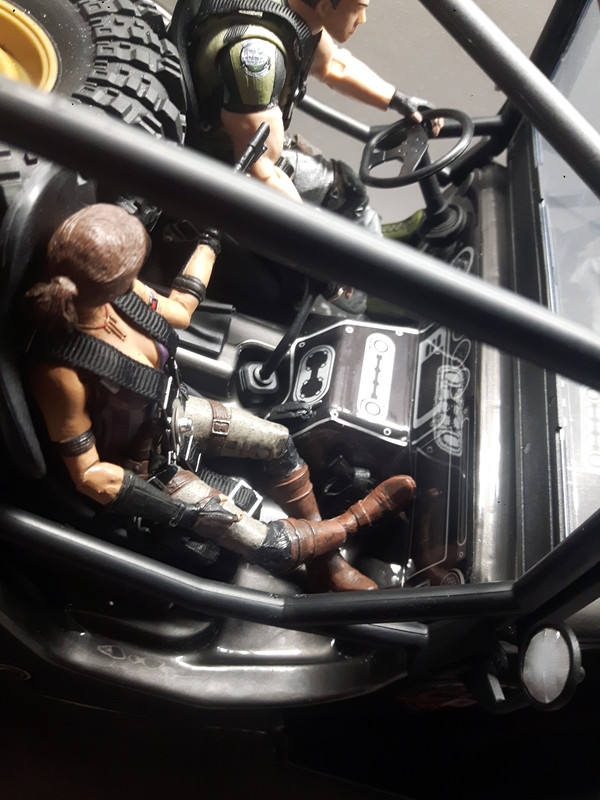

    quelques news de mon dernier projet de modifs mais qui était assez perso ...

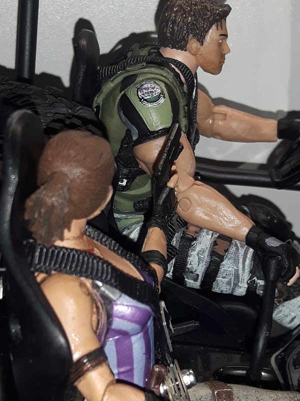

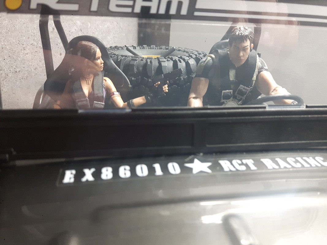

    LARA CROFT s'est " invitée " à côté du pilote :
    bon ... quand j'écris " s'est invitée " ... je pensais plus à :
    " s'est incrustée " !!!!!!!! [​IMG]
    bon ... place aux autres photos :
    je comprends que le pilote fasse la gueule maintenant !!! :D

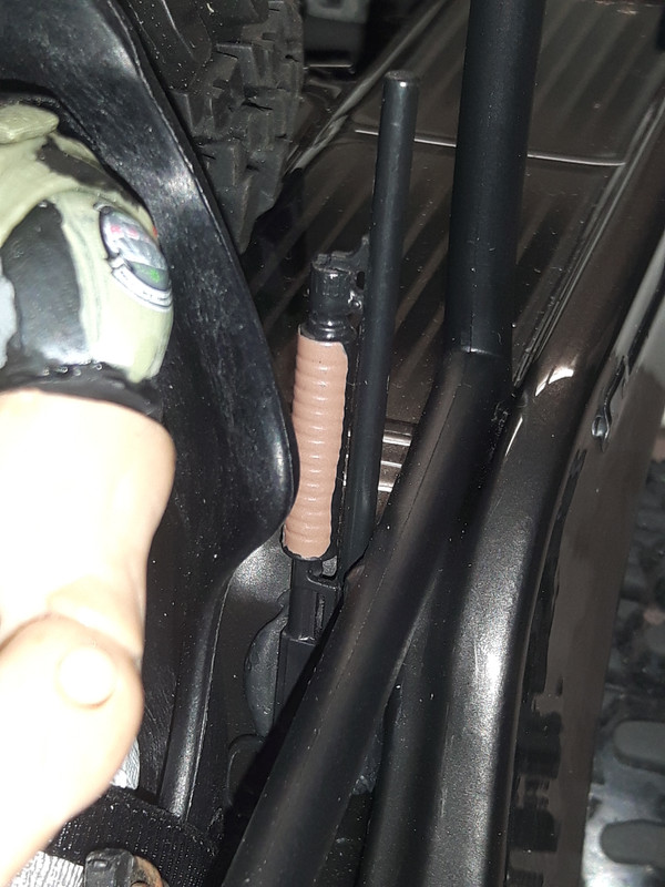

    la suite ... sécurité oblige , elle a droit elle aussi à son harnais 5 points :
    et ça lui va pas trop mal :gne: heiiiiiiiiiiiiiiiiiiiiiiiiinnnnnnnnnnnnnnnn :passur: :
    ensuite , pour la position de ses jambes , pas évident de les placer car trop grandes et pas de place pour les enquiller , mais , j'avais déjà un plan en tête que j'ai mis à exécution et , tout s'est bien goupillé au final :
    les genoux ont subit de la chirurgie réparatrice :
    et pour que les 2 jambes passent , croisées de cette façon , je les ai raccourcis de 10mm :
    à cet endroit , et un coup de super glue après ... c'est juste , ni vu ni connu !!! :cool:

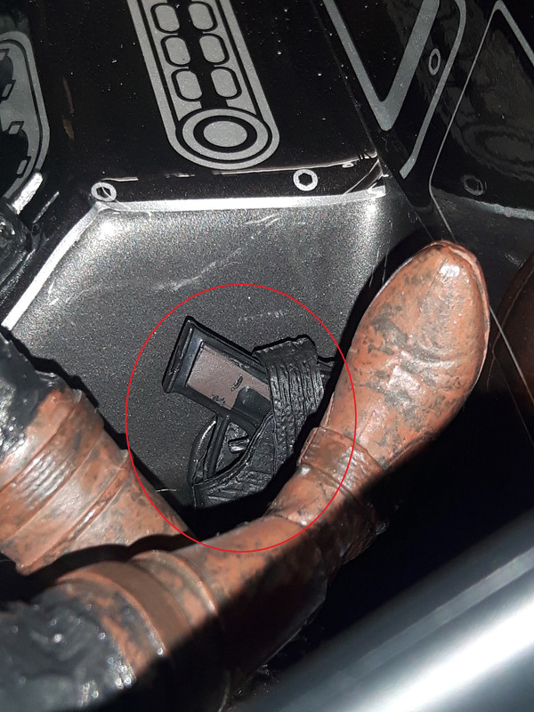

    ensuite même si je l'avais mise en vente , j'avais rajouté " 2 ou 3 " cadeaux comme :
    et donc , pour info , voilà à combien elle m'est revenue :
    la jeep RTR - 242€ FDPI sur Ali express
    et le restant vient de eBay :
    le variateur hobbywing 1080 + sa carte de prog. 40€
    le moteur Holmes Hobbies 21T TORQUEMASTER 56€
    la figurine du pilote 20€
    la figurine Tom Rider 20€
    les 2 sièges baquets 15€
    les 2 harnais 8€
    les 2 clips sécurisés 5€
    les 2 cardans boite / ponts 15€
    les 4 caches écrous plastiques 4€
    les 2 x2 leds rouge Tamiya 5mm 24€
    le servo de direction DS 3235 30kg / 7,4V 18€
    soit un total de + de 460€ sans compter les flingues etc , les 2 phares AVANT home made , l'huile des amortos , les 2 boitiers pour distribuer / brancher tout les leds , la graisse des ponts etc etc ,
    et je l'a vendait sur le forum 440€ FDPI :surprised: mais vu que personne n'en a voulu :honon:
    je vais me la garder :D au chaud , la tester dès que le temps sera plus acceptable
    et ensuite , elle me servira pour faire des démos je pense ou des petites balades aux scales festival !!! :passur:
    voilà ... @++++ :bandit:

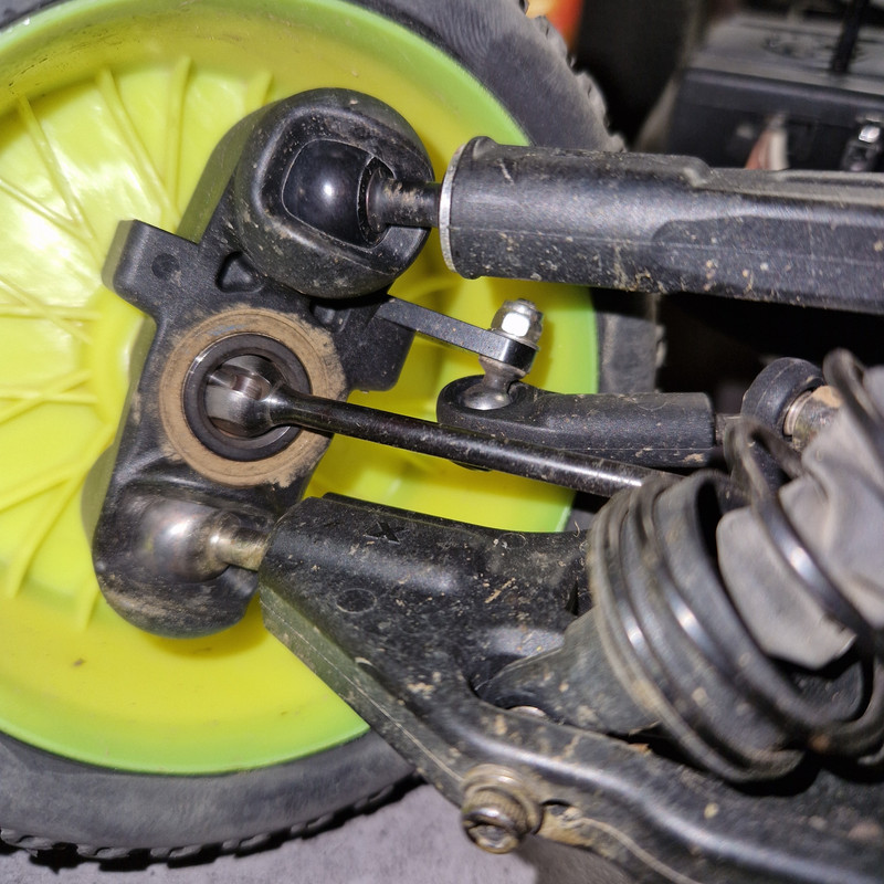

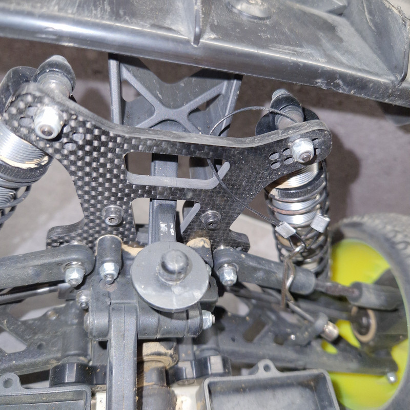

    je vais vous parler de mon buggy TT 1/10 , le BXR S1 version BRUSHLESS :
    la partie AVANT avec quelques options alu SAUF les fusées , je les ai mais ,
    elles avaient tellement de jeux que j'ai conservé celles d'origine ... supeeeeeeeeeer !!! :rolleyes:
    le servo choisi est brushless POWER HD BLS 2007-H

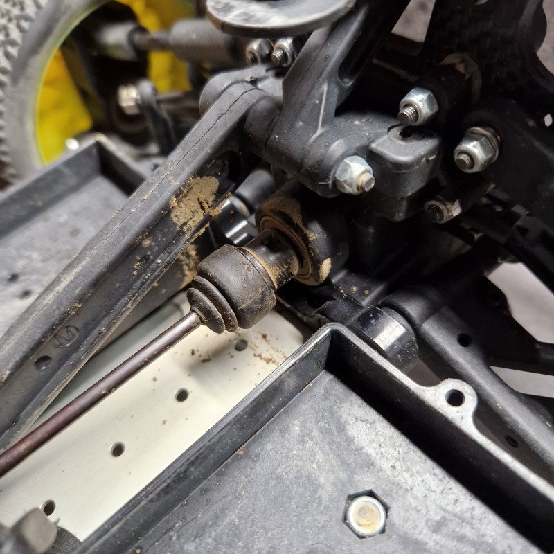

    un diff a été installé because à l'origine c'est un slipper donc:
    bien à l'abri de son cache ( réalisé avec un capuchon de bombe de peinture ... :D )
    exit les support d'amortos plastocs :

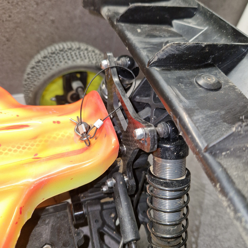

    hier , j'ai bricolé ceci car les chapes d'origines se sont déclipsées lors de mon 1er test :
    je vais cder des chapes M3 pour pouvoir remettre les pas inversés , dès que possible !!! :cool:

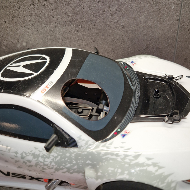

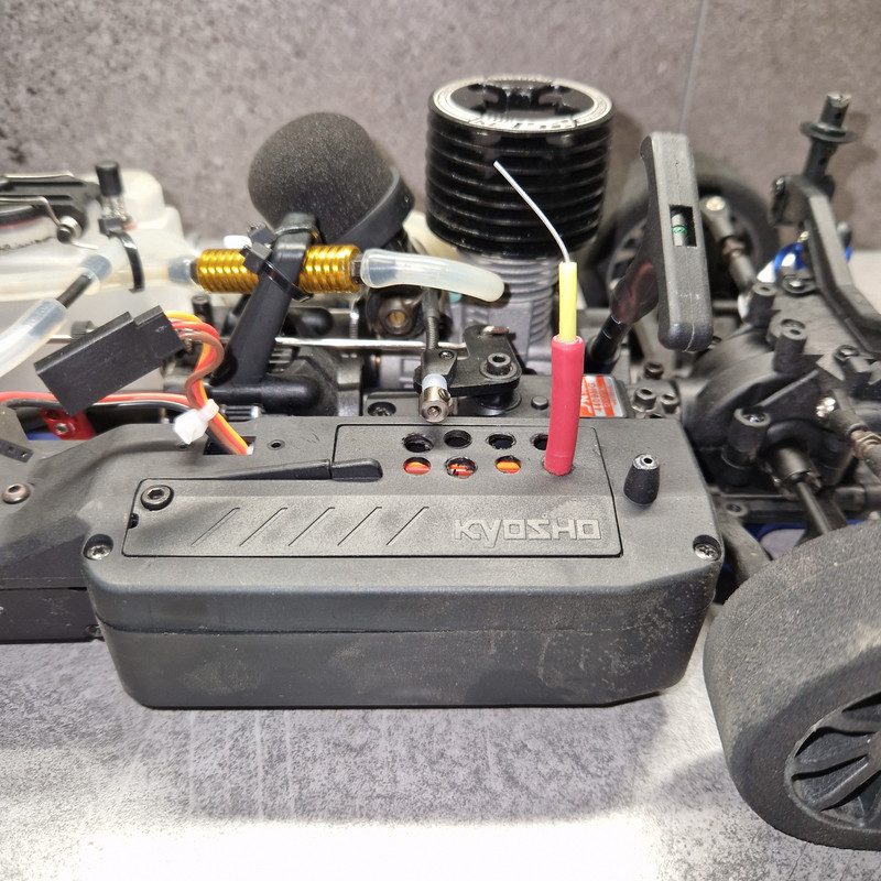

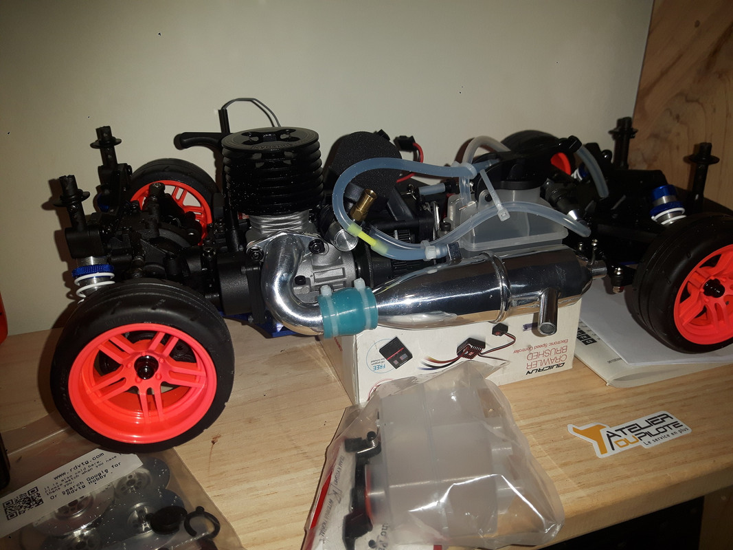

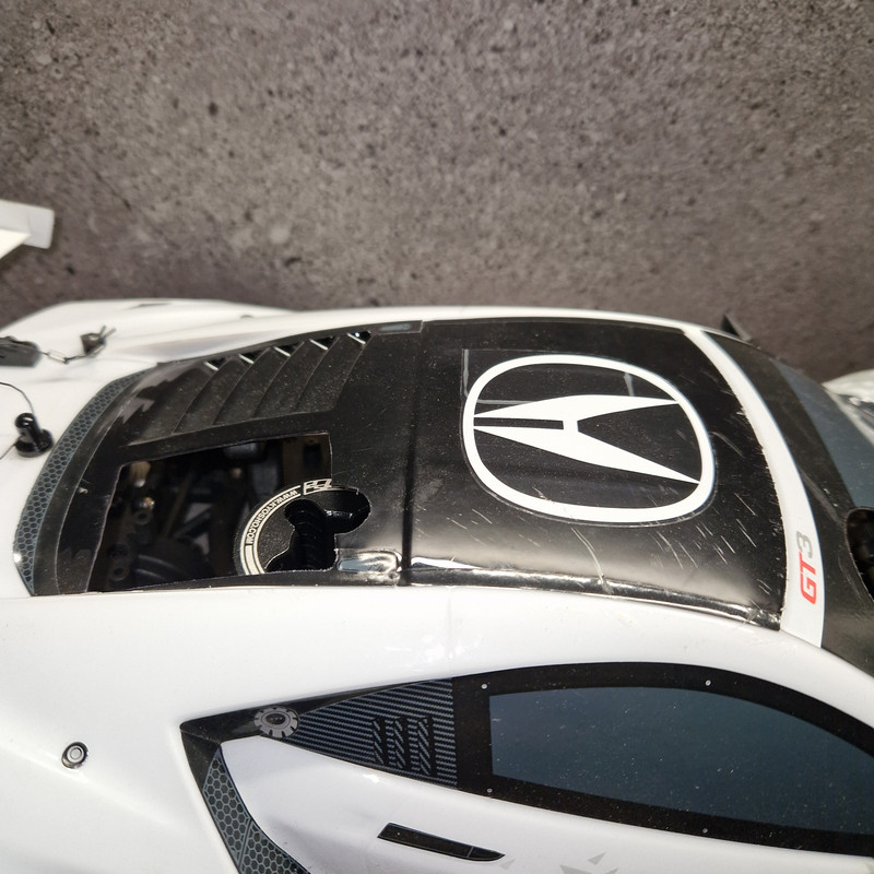

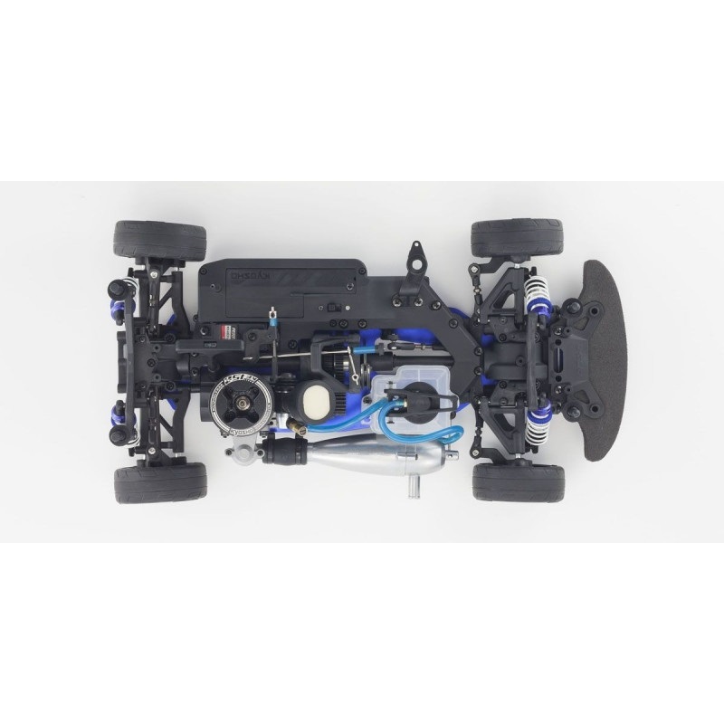

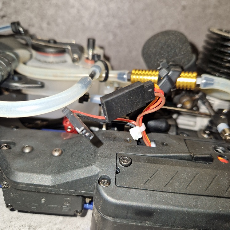

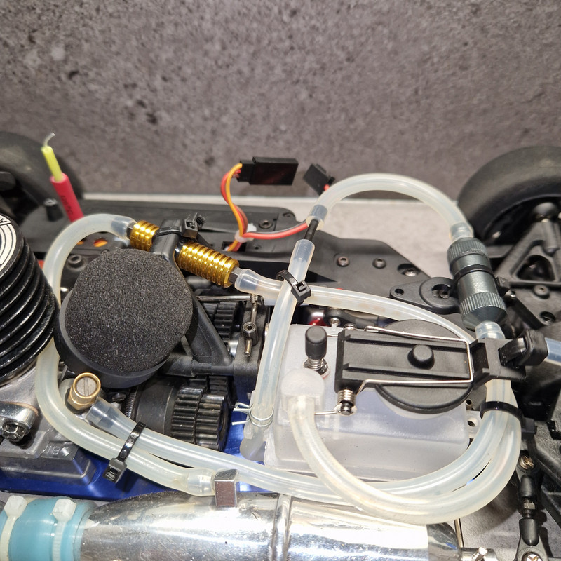

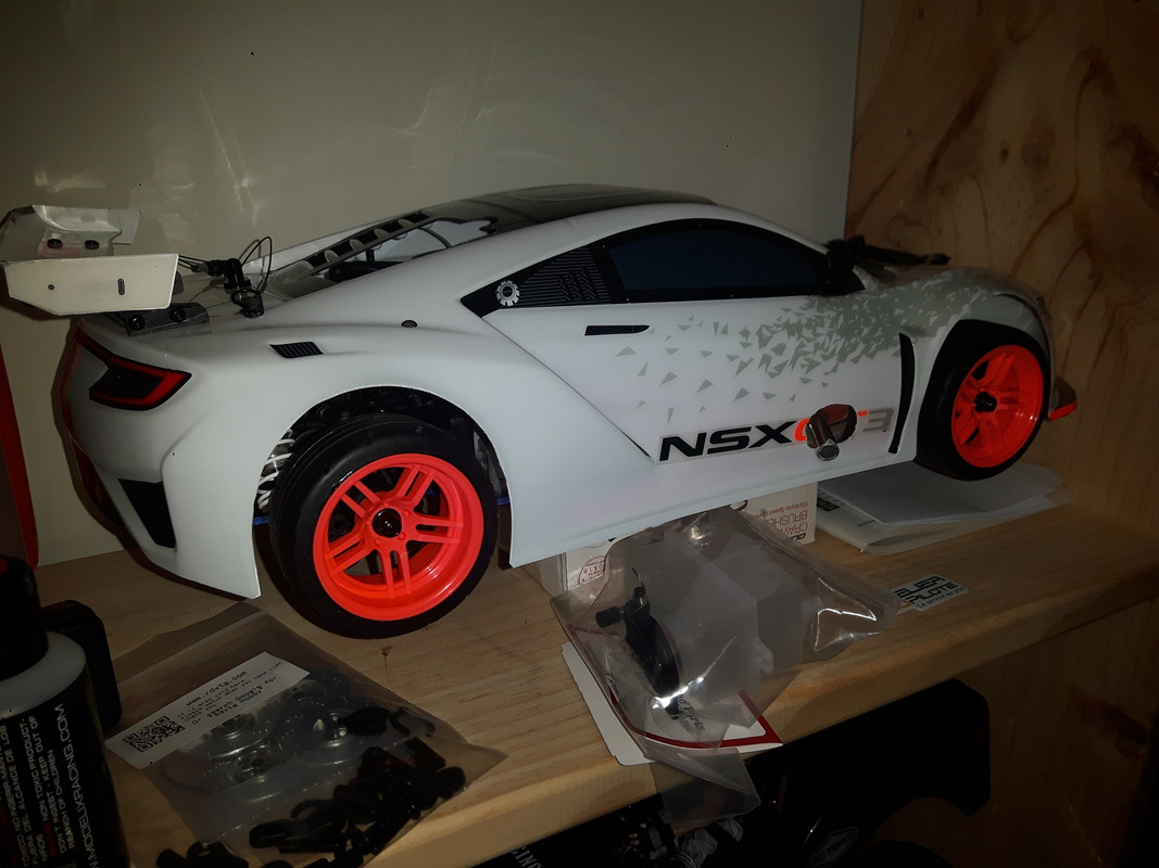

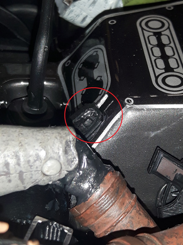

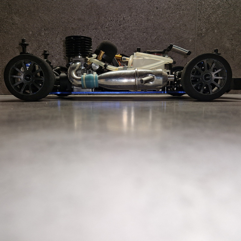

    une nouvelle arrivée ... mais c'est une 1/10ème Thermique KYOSHO FW06 carro ACURA 4x4 et moteur KE15SP (2.5cc) à tirette :
    résonateur et coude option ( miam miam ) :
    because d'origine c'est beaucoup moins top :

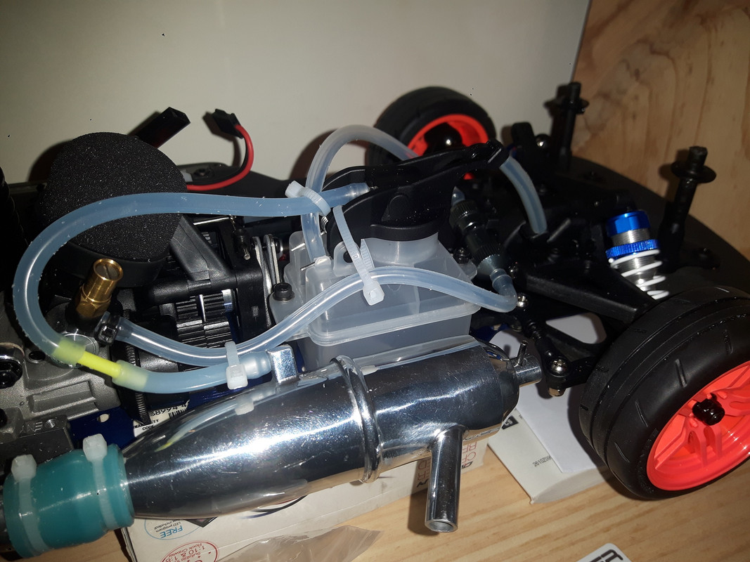

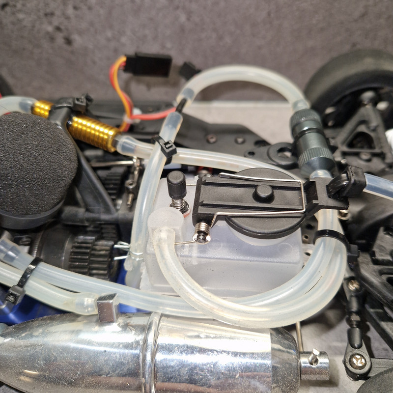

    voilà les branchements définitifs , après avoir changer le réservoir ( le nouveau possède une petite pompe qui évite de souffler dans la durite pour alimenter le carbu au démarrage !!! )
    donc AVANT :
    APRES :
    le " fameux " réservoir qui va bien :
    d'autres vues de ce châssis :
    les aérations du moteur ...

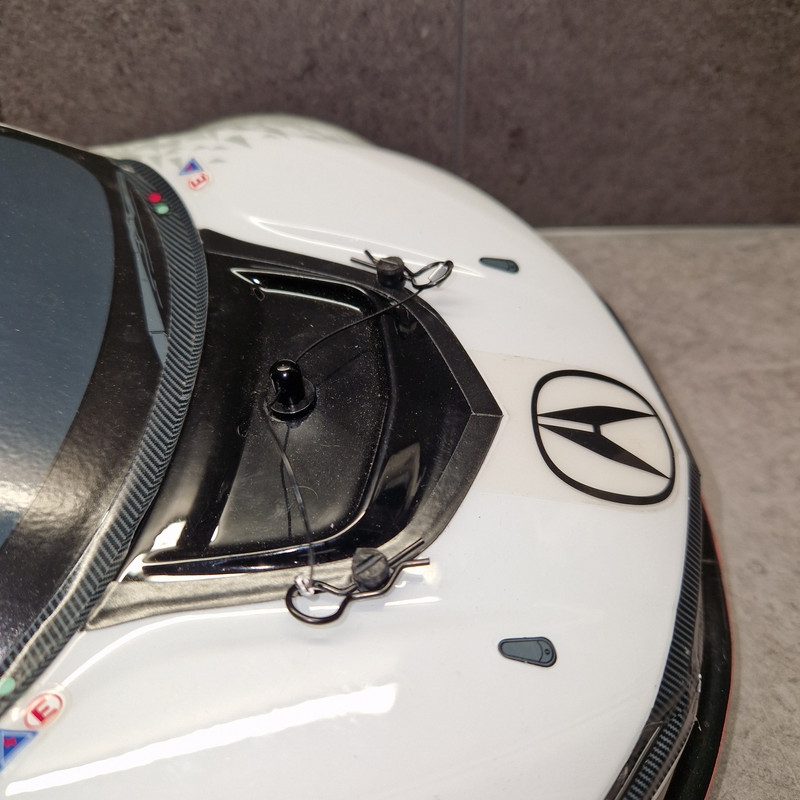

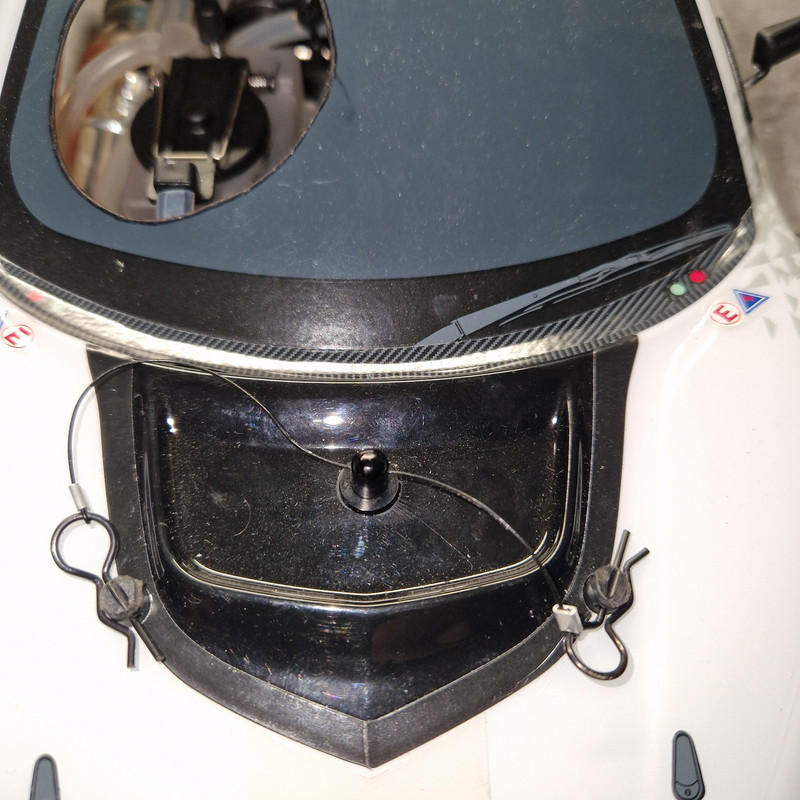

    la carro ne risque pas de s'envoler , ni ... ses clips d'ailleurs !!!
    notez leurs positions pour ne pas rayer la carro :
    et j'ai viré l'inter batterie NIMH / RX pour éviter un problème éventuel :
    c'est pour du bitume , y a pas photo :
    voilà !!! :D

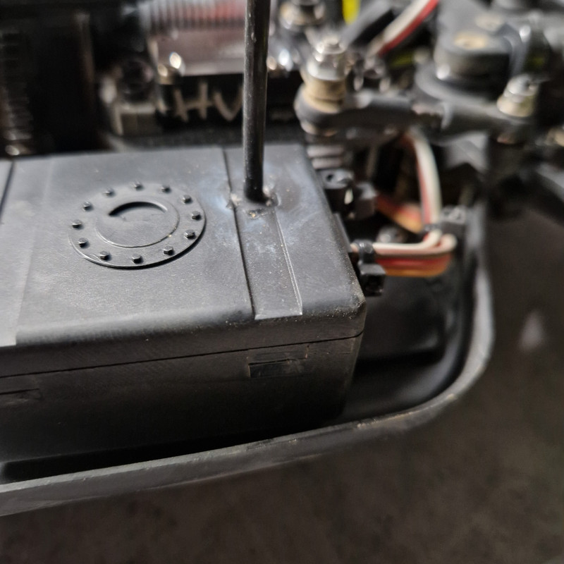

    et mon nouveau buggy 1/8 ... le XB8E version kit 2022 :
    Kit XRAY XB8E TT 1/8 Electrique - 2022 - XRAY - 350159 (aigoinracing.com)ù
    voilà mon exemplaire :love:
    et ses modifs :

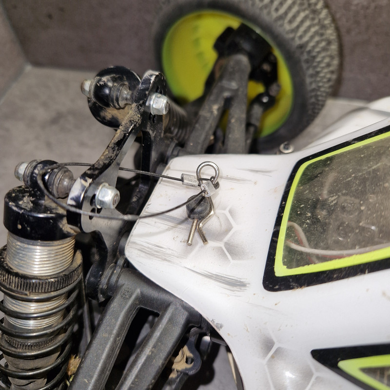

    comme d'hab hors de question de chercher les clips ...
    création d'un boitier pour protéger le RX :
    oui j'ai utilisé le boitier d'un SCX10 V1 :hihi:
    ce qui ne m'a pas empêché de lui poser une antenne et de façon plus que correcte :

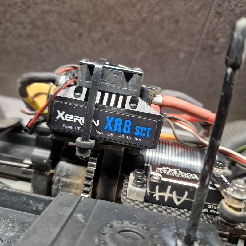

    because d'origine , c'est la place du vario ici :
    alors que moi , le vario je l'ai monté ici :
    ( pas de problème , il est ici en mode no soucy après avoir rouler pas mal de fois avec , les carro XRAY sont de très bonne qualité !!! )
    et pour info , il tient avec du scotch double face et un collier plastique d'électricien !!! :humhum:

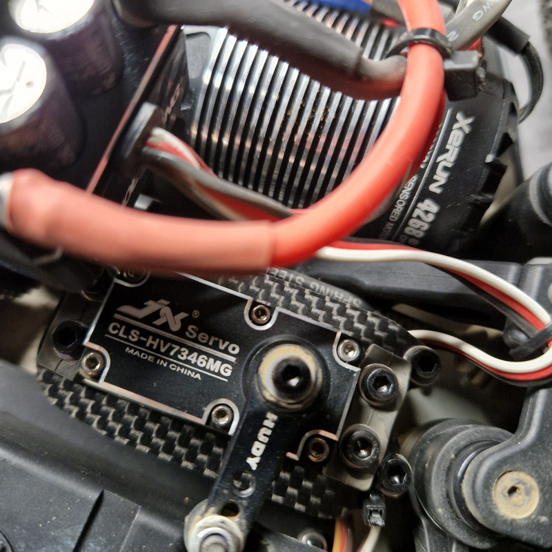

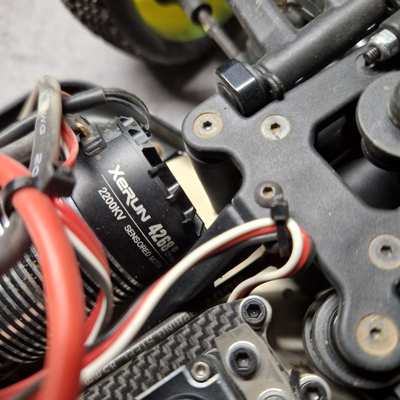

    son moteur , un 2200kv sensored comme son vario le XR8 SCT de 140A :
    avant j'avais un 1900kv mais je le trouvais un peu ... mou !!! :hihi::hihi::hihi::hihi:

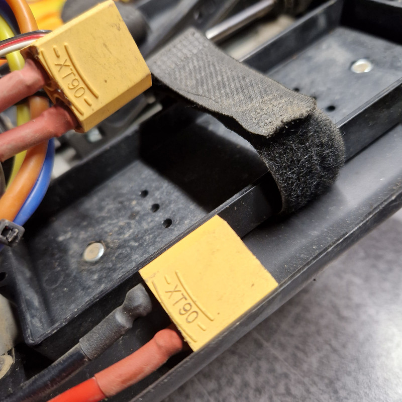

    les prises utilisées sont des XT90 que je recommande sur ce type d'engin :
    la qualité est bien présente :
    c'est limite du ... Deutsche Qualität [​IMG]
    :hihi::hihi::hihi::hihi::hihi::hihi:
    le servo choisi , boitier ALU est un JX servo réf. HV7346MG
    Caractéristiques:
    Structure coque entièrement en aluminium CNC.
    Roulements à billes doubles.
    Servo standard numérique programmable haute performance.
    Engrenages en acier de haute précision avec anodisation dure.
    Un couple élevé de 46 kg permet au servo d'avoir une qualité et des performances élevées.
    Largeur d'impulsion : 500 - 2500μs.
    Rotation à 180 degrés.
    Plage d'angle réglable de 0 à 180 degrés.
    Spécifications techniques:
    Marque : JX CLS-HV7346MG
    Nom de l'article : servo sans noyau 46 kg.
    Bande morte : 1μs 1520μs / 330hz
    Moteur : moteur sans noyau
    Largeur d'impulsion : 1000 - 2000μs = 90°
    Largeur d'impulsion : 500 - 2500μs = 180°
    Vitesse de fonctionnement (6.0V): 0.14sec / 60°
    Vitesse de fonctionnement (7.4V) : 0.12 sec / 60°
    Couple de décrochage (6.0V): 37.5kg.cm
    Couple de décrochage (7.4V): 46.9kg.cm
    Taille: environ 40*20*37mm
    Longueur du câble du connecteur : environ JR 265 mm.
    Poids : 37,5 kgRoulement : 2B

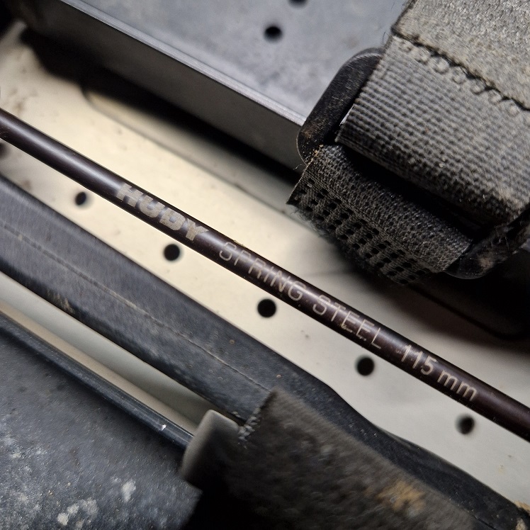

    son palonnier ALU marque HUDY :

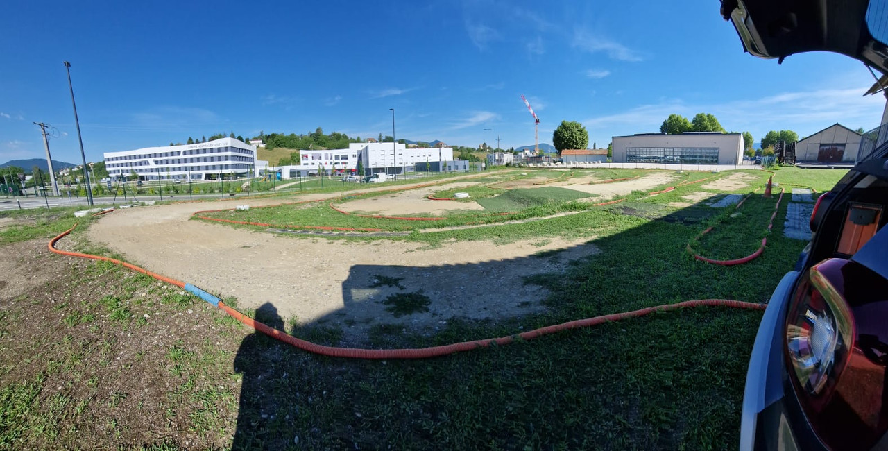

    Et voilà son terrain de jeu :

    [​IMG] mais en fait , comme précisé plus haut , cette piste est celle de mon nouveau club le CMB de BELLEY ,
    et là je venais juste de passer l'aspi donc elle est nickelle !!! :D
