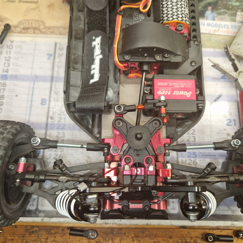

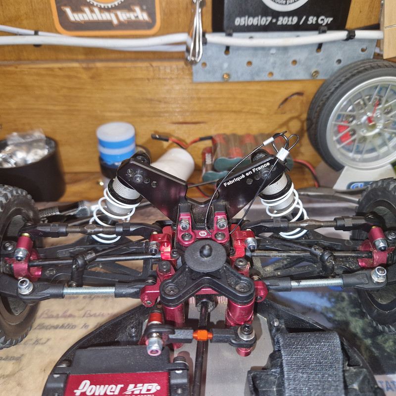

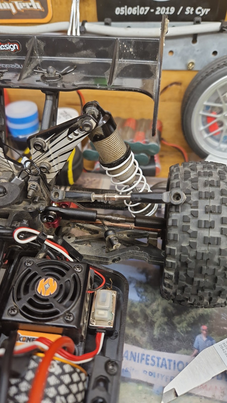

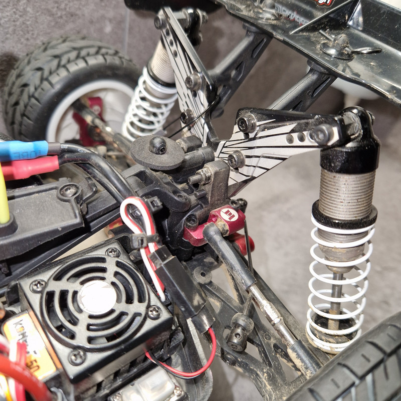

    concernant le montage des biellettes à pas inversé , voilà où j'en suis :
    Avant / Après ...
    j'ai finalement utilisé des biellettes en M4 ARRMA réf. AR330542 M4 x 48MM et ça le fait bien !!! :love:
    Arrma Biellette Réglable M4 48mm (x2) Typhon ARA330542 - RC Team,
    la suite ... donc Avant !!!
    Après !!!
    l'avantage d'avoir changer surtout les chapes d'origine ... ben c'est celui-ci :
    une vis M3 x 20mm avec un écrou nylstop et ça bougera plus maintenant :
    vu que AVANT c'était clipsé :shut:
    donc ... ceux de l'ARRIERE ... ça ... c'est fait !!! :D

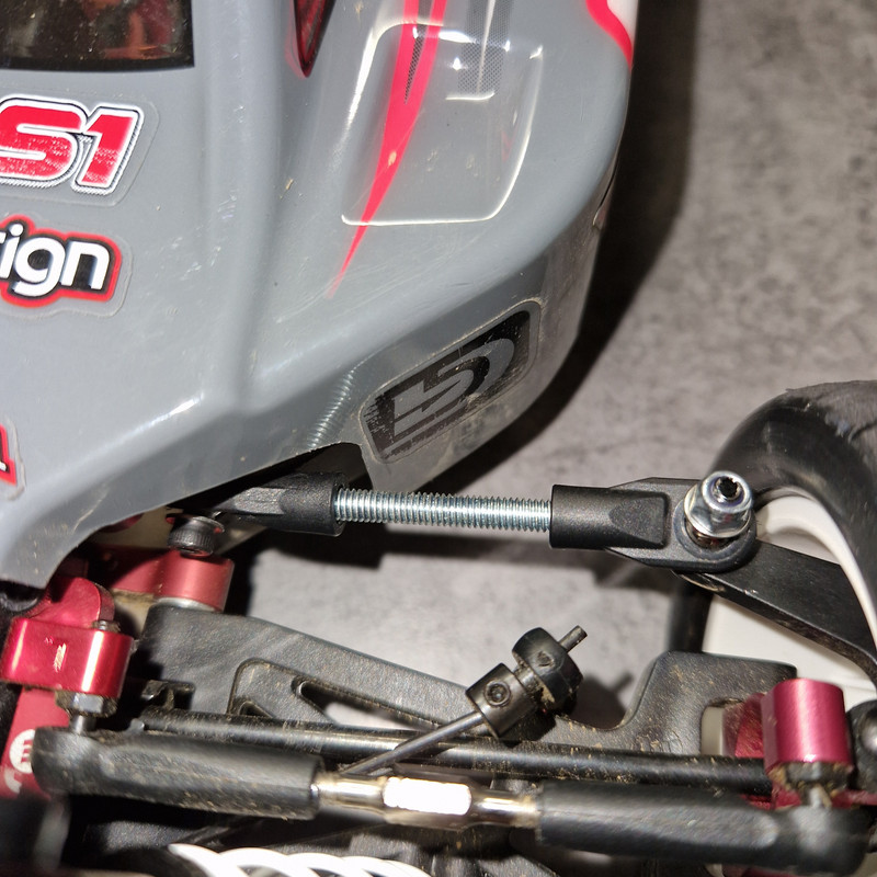

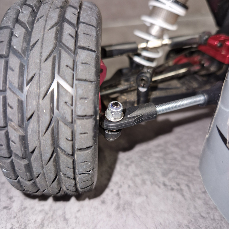

    l'AVANT maintenant :
    Avant ...
    Après ...

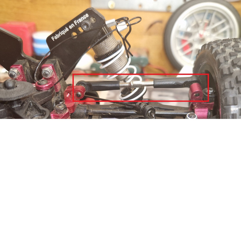

    concernant ces 2 barres ( mon 1er test ... ) :
    mouiiii ... je sais >>>>>>>>>>> [​IMG]
    j'attends 2 autres biellettes à pas inversé pour les changer !!! :rolleyes:

    le soucis ... c'était pas les pas inversés , mais ... les chapes clipsé :shut: ... qui se déclipsaient ( ceux des barres de direction ) :mad:
    donc ... action / réaction et hop !!!!!!!!!!!!!!!!!!!! :D
