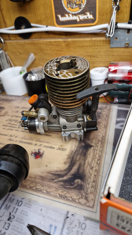

    il tourne pas trop mal ce moteur kyosho de loisir au final , on entend bien le ralenti stable , même
    l'accélération est nette après quelques secondes à ronronner , pour moi c'est nickel , et pour faire mes réglages pas besoin de faire hurler le moulin , juste le laisser monter en T° tranquilloo , prendre son temps , écouter le moteur , réagir si besoin mais une vis après l'autre reste juste à rouler pour régler sa pointe en ligne droite et surtout bien surveiller sa T° et ... ça va le faire !!! :D

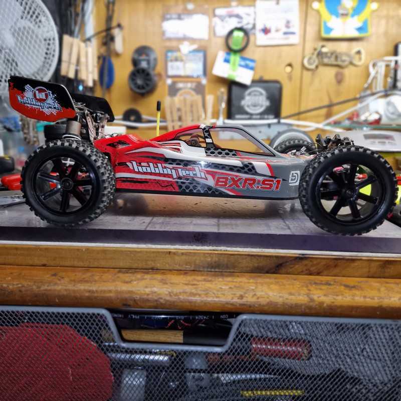

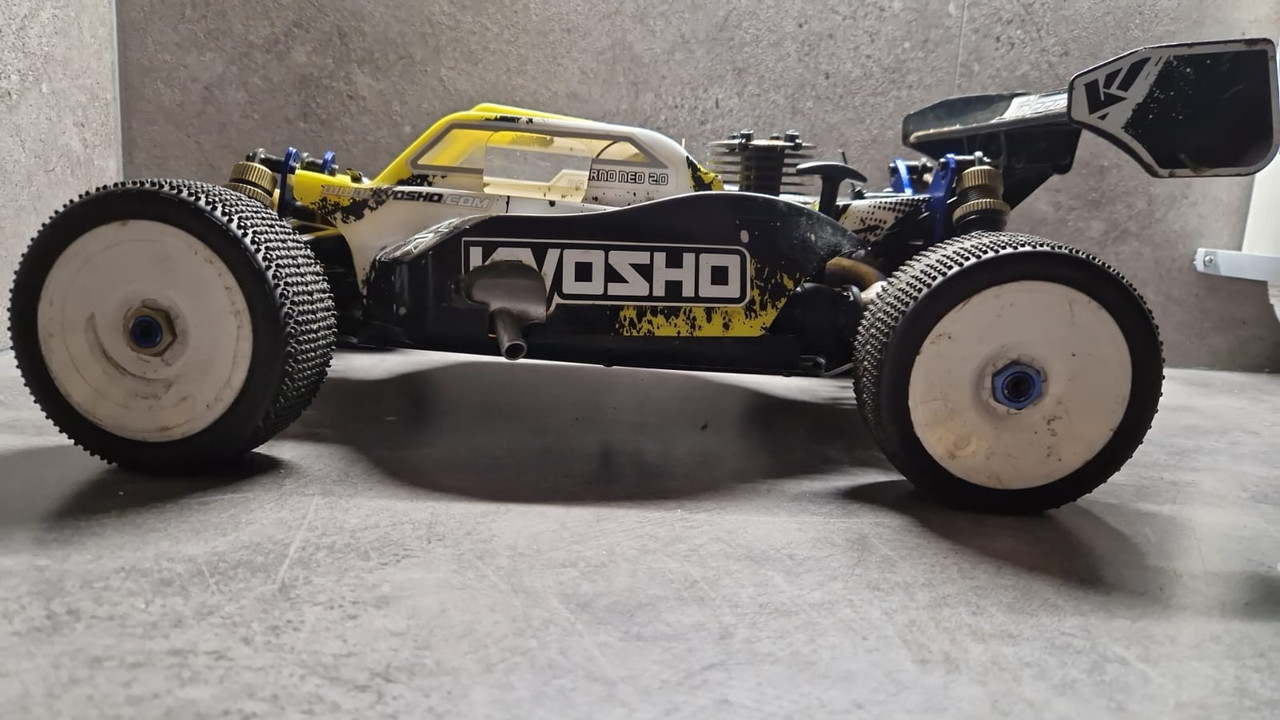

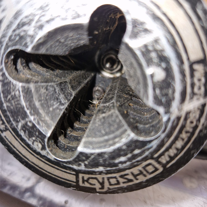

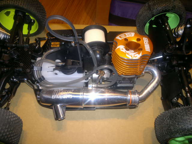

    mais avant je suis passé par toutes ces étapes concernant la révision de ce châssis + moteur :
    au tout départ , voilà le moteur choisi sur les 3 que j'avais en ma possession ...

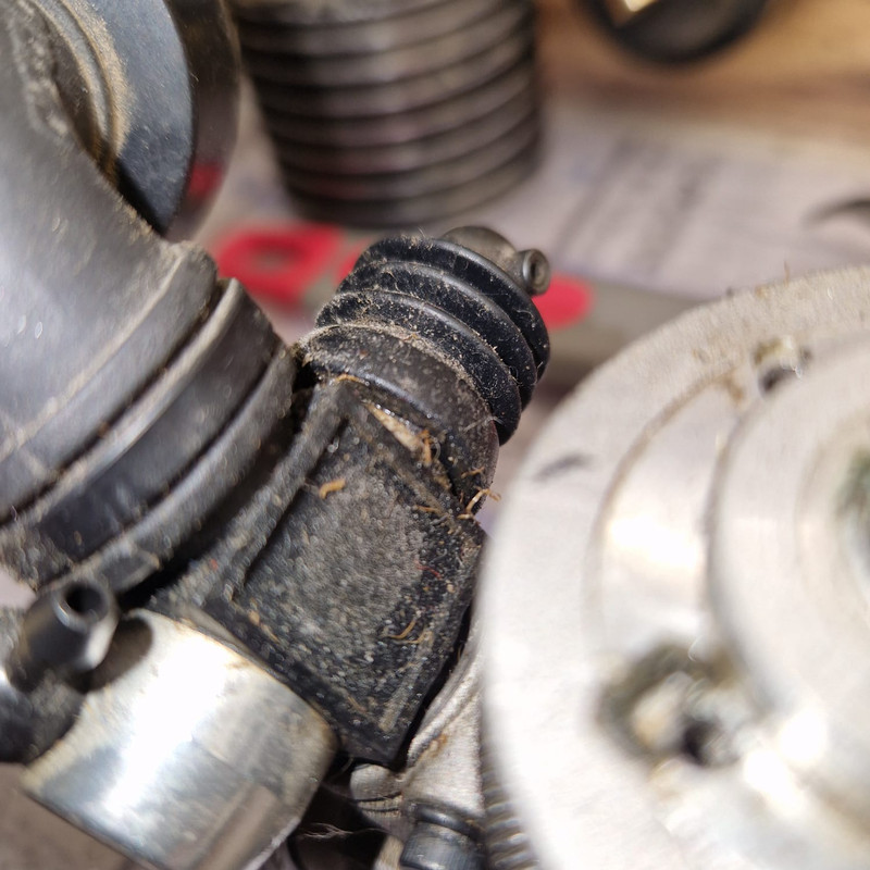

    because voilà l'état extérieur des autres moulins ... :shut:
    y z'ont fais les foins ma parole !!!!!!!!???????????? :hihi::hihi::hihi::hihi:

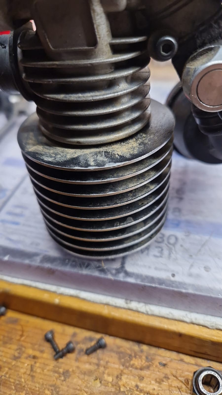

    et là , sur cet autre moteur , c'est de la terre / boue séchée et pas de la poussière donc , il a dut rouler dans l'eau :surprised: :

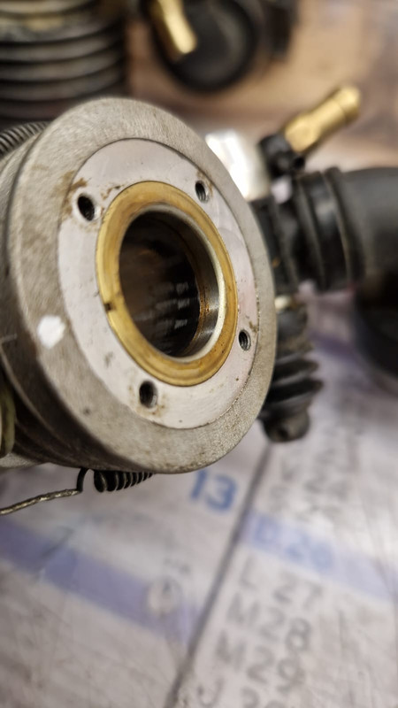

    un des 3 moteurs avait carrément une sale gueule au niveau de la chemise du piston :shut: :

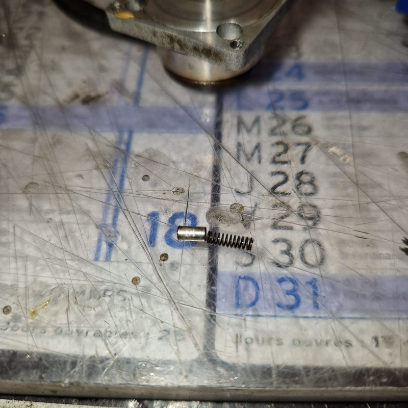

    ce petit axe permets la liaison c*l du vilebrequin / lanceur du moteur par * tirette ( * comme sur une tondeuse ) :
    vu l'état du ressort et de l'axe j'ai piqué un ensemble en meilleur état sur le moteur avec la chemise rayée :
    rien à voir avec l'autre !!! :humhum:

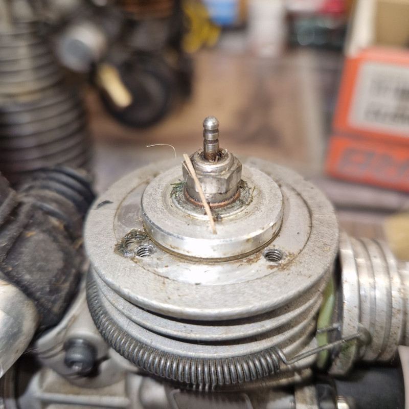

    ensuite ... je vérifie la bougie :
    (y)

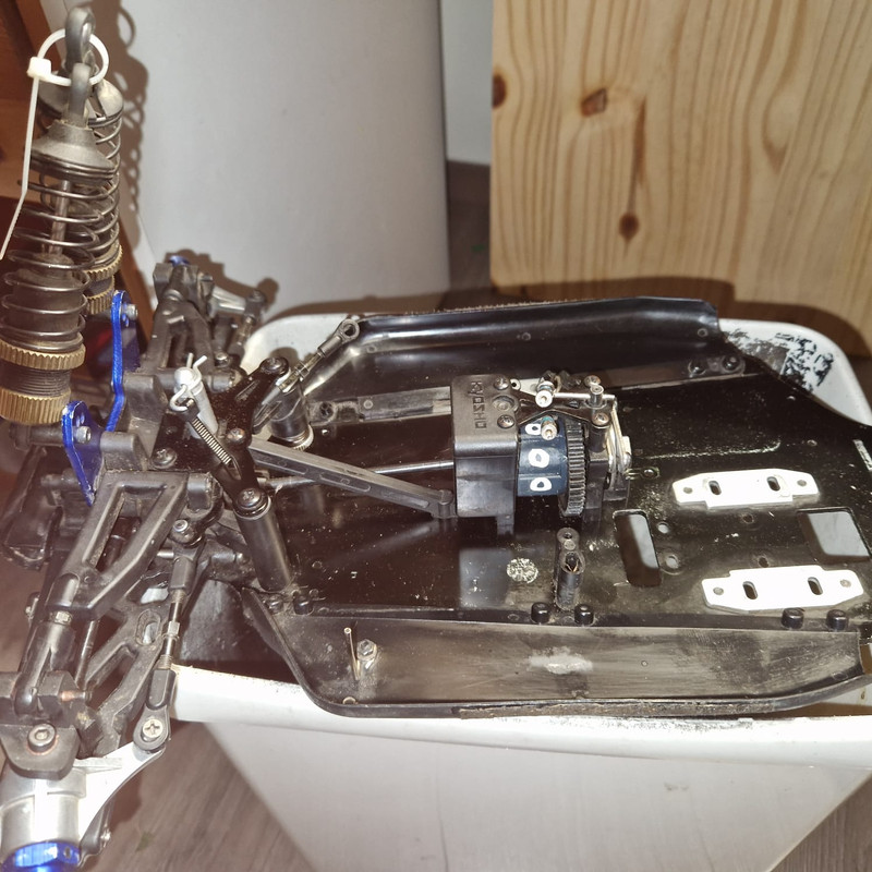

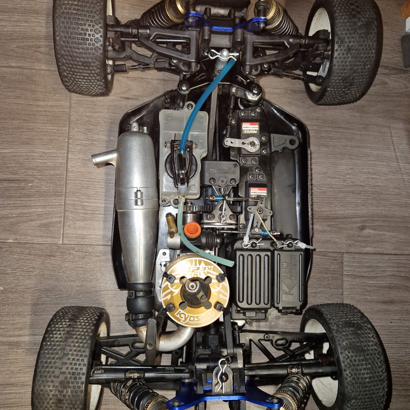

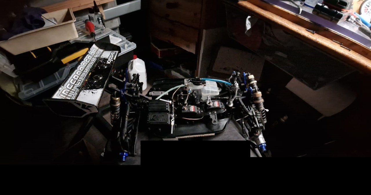

    le châssis à son arrivée :
    j'ai fait de la place , exit , le réservoir , la platine avec ses 2 servos , le boitier récepteur / accu , le résonateur ( le pot d'échappement ) :

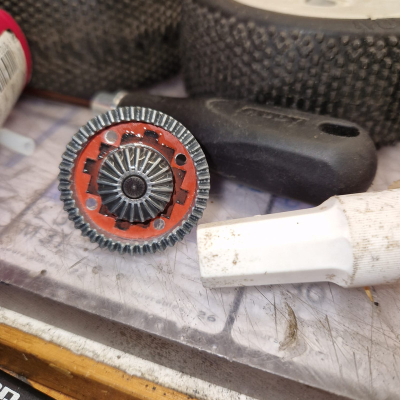

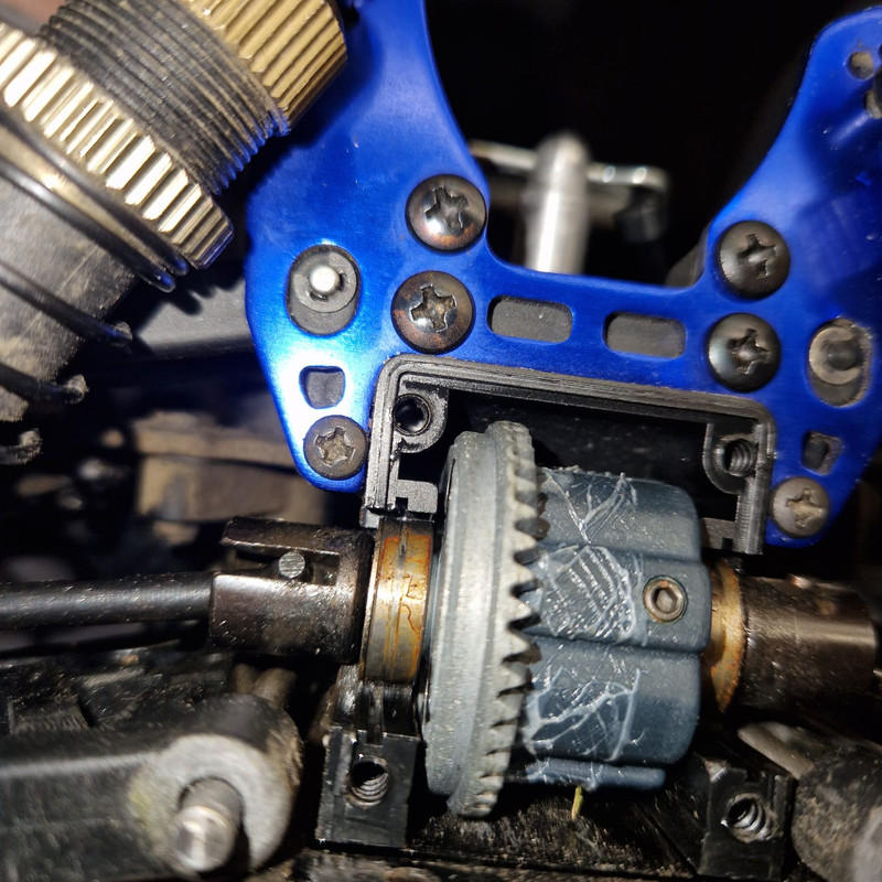

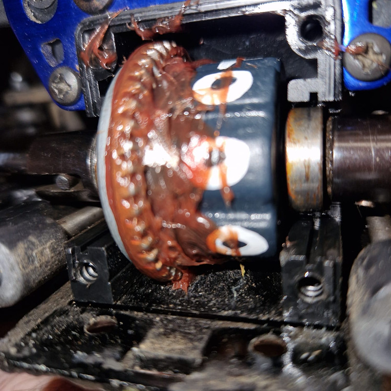

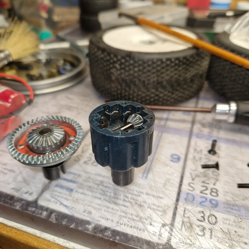

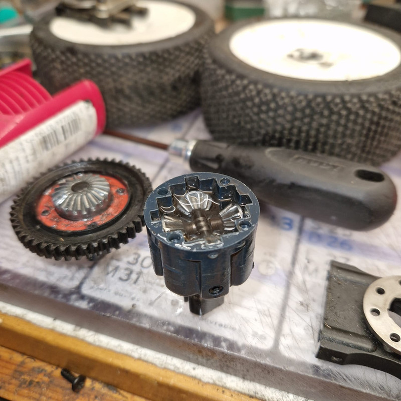

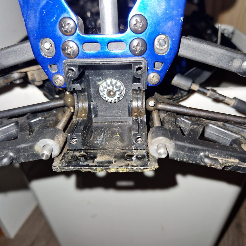

    j'ouvre la cellule AVANT pour sortir le diff. :
    ça me semble un peu sec tout ça :

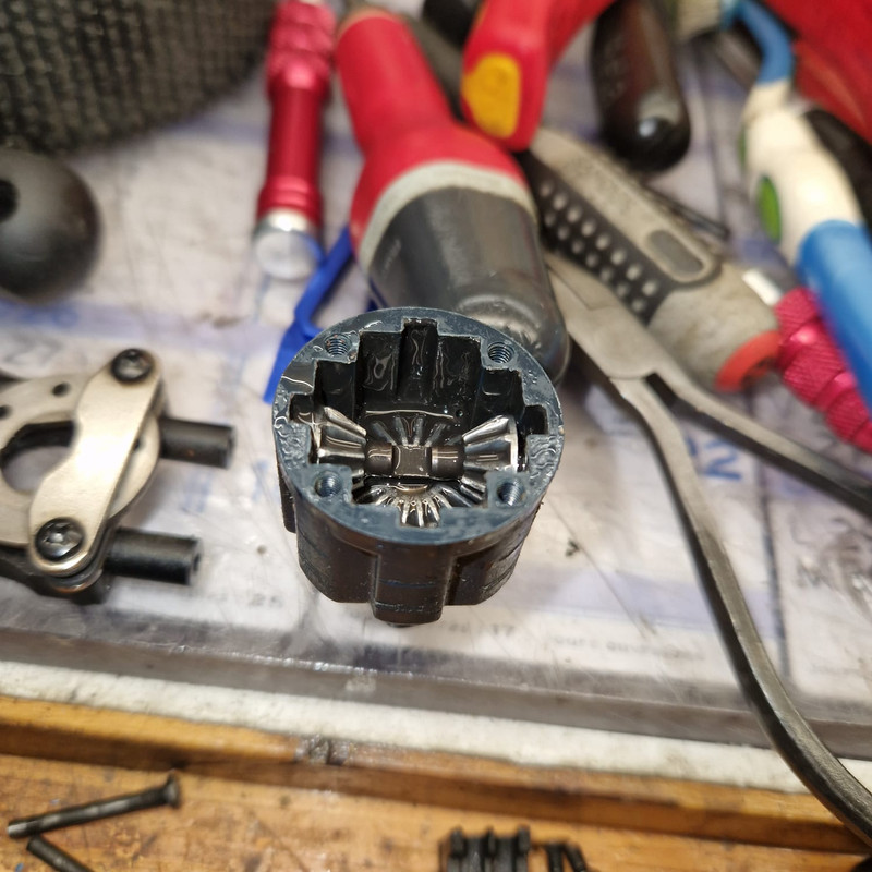

    la preuve en ouvrant le diff AVANT :
    mais je ne suis pas vraiment surpris ... :rolleyes:

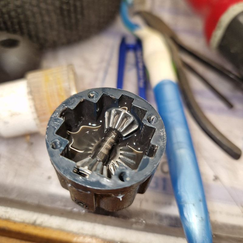

    mieux là ... avec de l'huile indice 7000 :
    j'aurai été bien ennuyé de ne pas voir ce joint sous la couronne du diff AVANT donc ... ça me rassure sur sa présence également sur les 2 autres diff :
    repérage de l'indice d'huile et remontage du diff AVANT ( ça va pas " coincer " ... là !!! :hihi: )

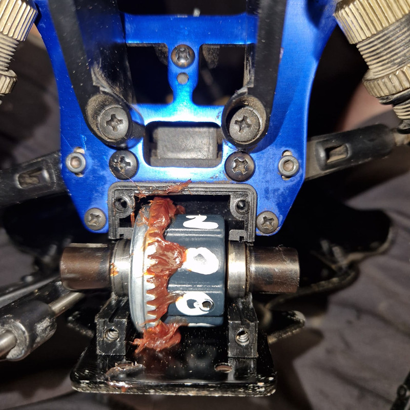

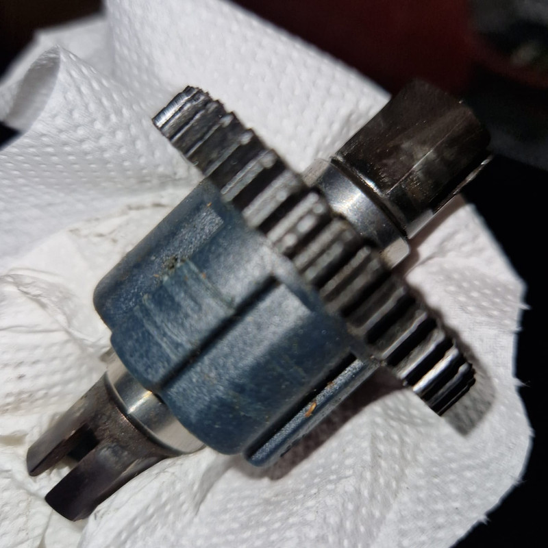

    après ... je passe au diff CENTRAL après avoir remonté le diff AVANT et tout ce qui le concerne :

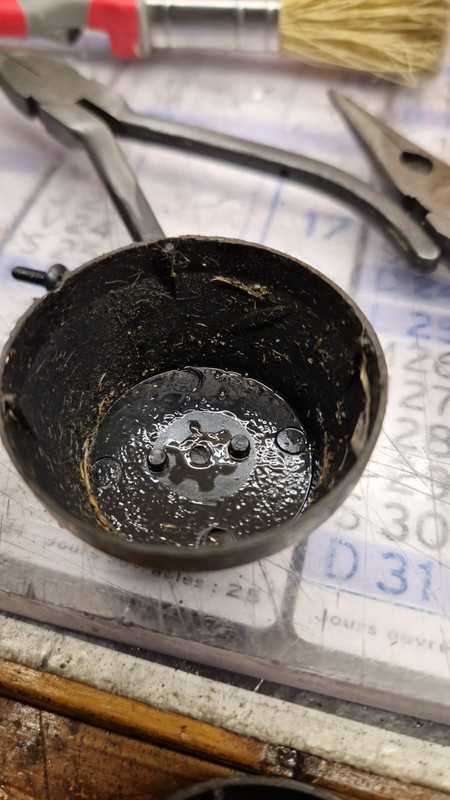

    l'est sec lui aussi :rolleyes: :
    enfin , il ne l'était plus après l'avoir vidé , nettoyé et , rempli avec de l'huile avec indice 5000 cst :
    et remonté sur le châssis :

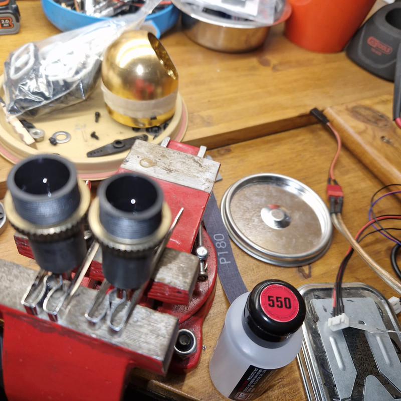

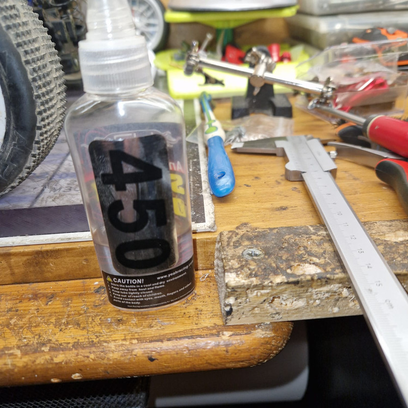

    après je passe à la révision des amortos de l'AVANT avec de l'huile en 550 cst :
    et ensuite ceux de l'ARR avec de l'huile avec de l'huile en 450 cst :
    merci à mon " petit " stock d'huile silicone :D ...
    remontage ensuite du boitier RX / accu + platine avec les 2 servos + le réservoir + mise en place d'un palonnier Alu pour la direction :

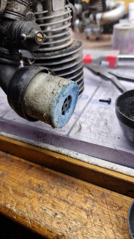

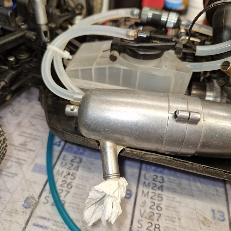

    là j'ai remonté le moteur et son résonnateur :

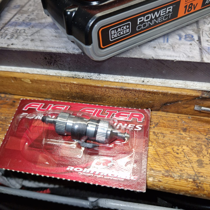

    je lui ai monté ce filtre essence entre l'entrée du carbu et la durite du réservoir qui aliment le moteur :
    j'ai pensé à orienter le résonateur vers le bas pour que l'excédent de carburant / huile , ne s'accumule à l'intérieur du résonateur et j'ai changer toutes les durites par de la durite de la marque TORNADO :
    et voilà ( l'assiette du châssis plongeante vers l'AVANT a été réglée par la suite ) :

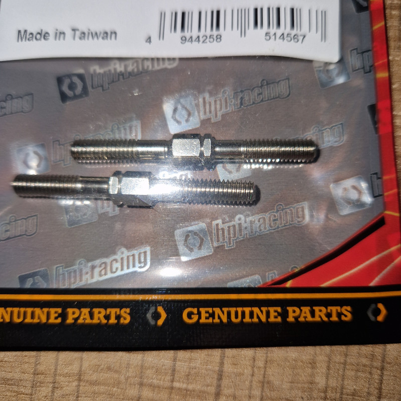

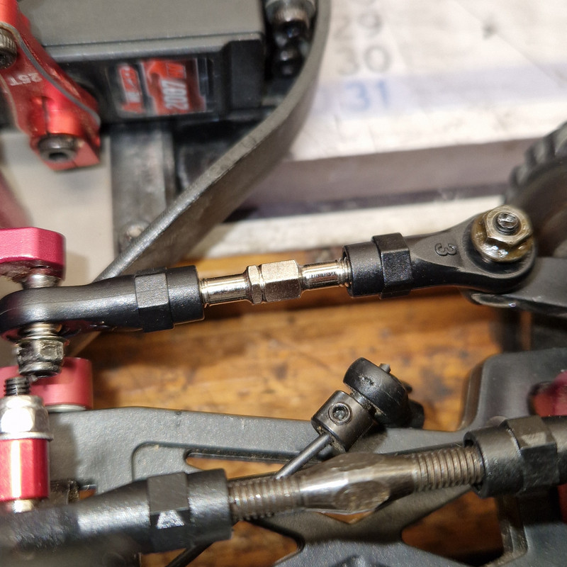

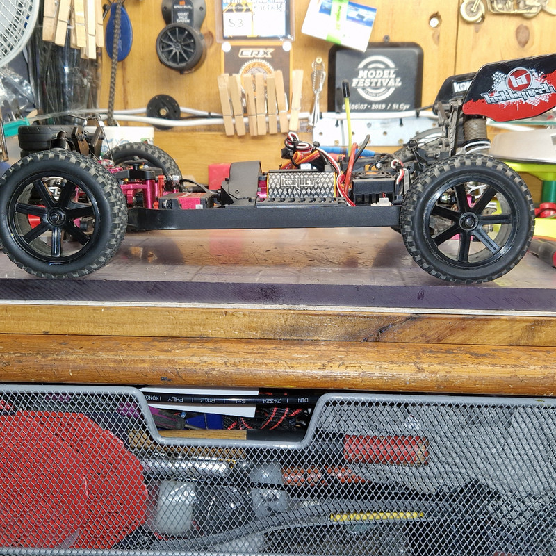

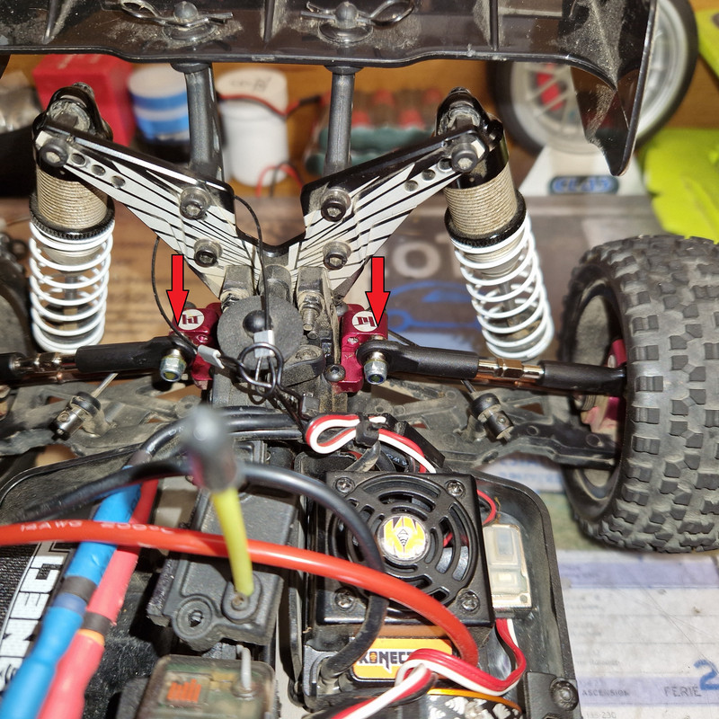

    finalement j'ai opté pour d'autres biellettes à pas inversé en M4 x 40MM HPI :
    mais je vous en dirais plus plus tard because là je vais devoir me préparer pour aller rouler avec mon TT /1/8 :
    XB8E version kit 2022 + Hobbywing 2200KV sensored ... :love:
  8. mugen38
    20 877
    10 334
    Re ...

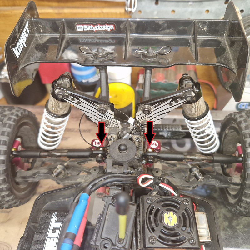

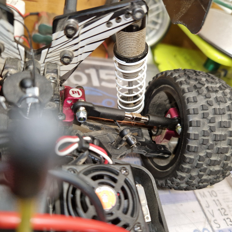

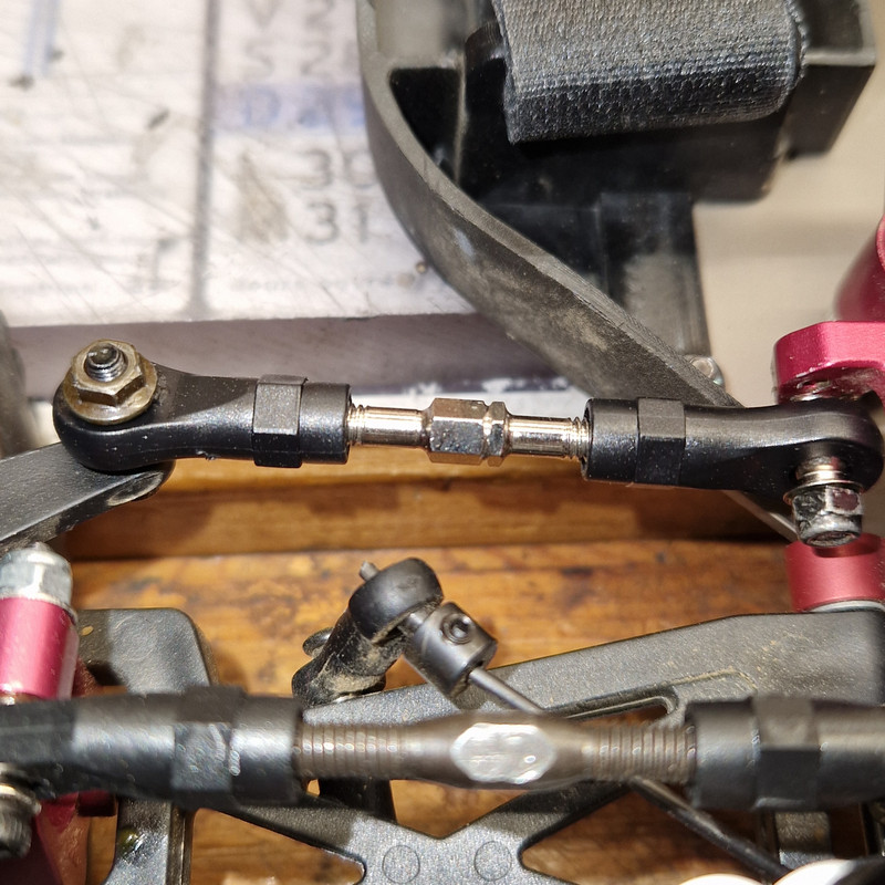

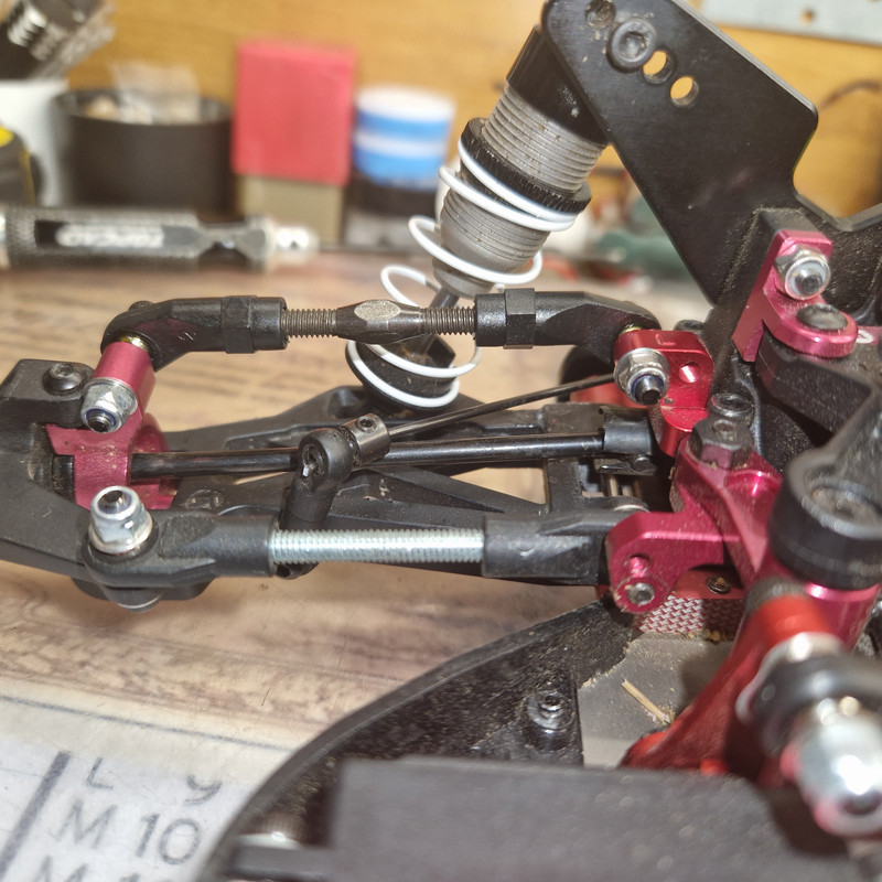

    donc pour les biellettes à pas inversés du BXR S1 , j'ai pris au final des M4 x 40MM pour ceux de la direction
    ( au lieu de la tige filetée M4 utilisée à la va vite :oops:)

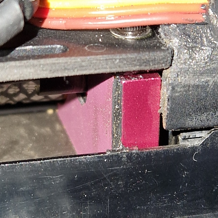

    et pour l'arrière , je les ai rechangé , vu que j'avais auparavant monté des M4 x 48MM ,
    ce qui m'a obligé de changer l'ancrage des trous de fixation des biellettes mais
    leurs chapes " butaient " contre des têtes de vis placées juste en dessous du trous de l'ancrage choisi :mad: :
    AVANT ...
    APRES ...
    c'est contre ces vis que venait buter les chapes :
    voilà ... maintenant c'est nickel !!!

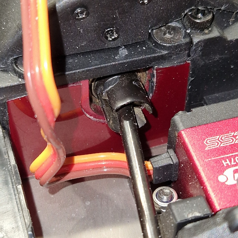

    et pour ceux de la direction :
    AVANT ... :oops:
    APRES ...
    les chapes utilisées pour la direction sont des TRAXXAS TRA8276 :
    Traxxas Set de chapes standard TRX4 (x10) 8276 - RC TEAM
    pour le fun :
    et voilà !!! :D

    20 877
    10 334
    maintenant oui , mais au départ , dès les premiers tours de roues les chapes se sont déclipser mais , ça , c'était ... AVANT !!! [​IMG]

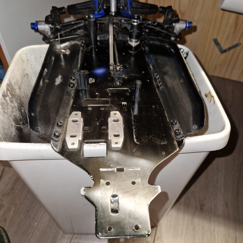

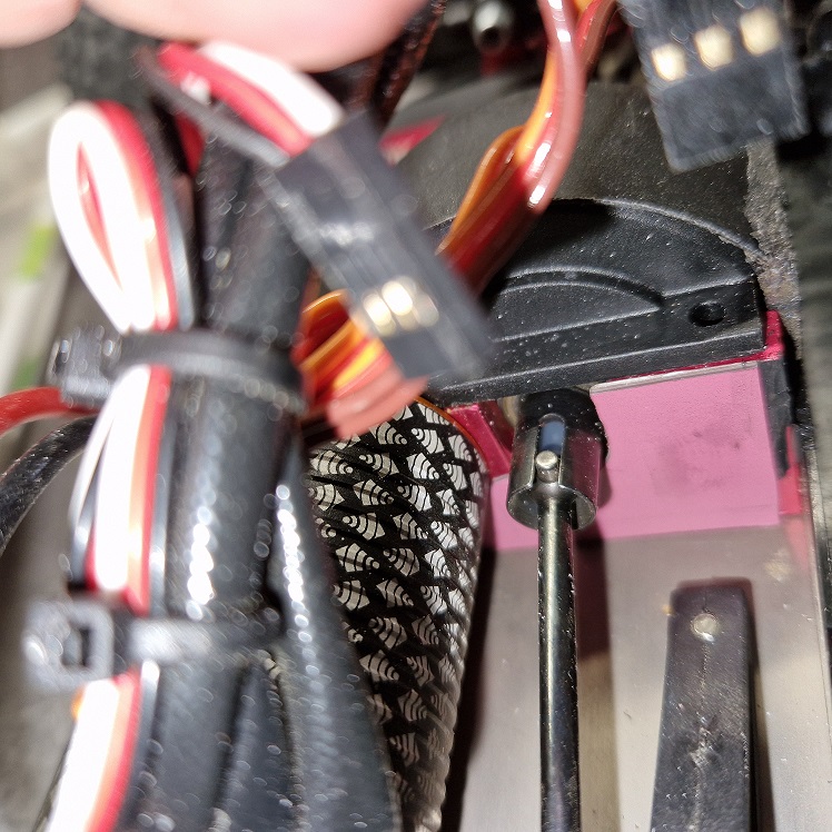

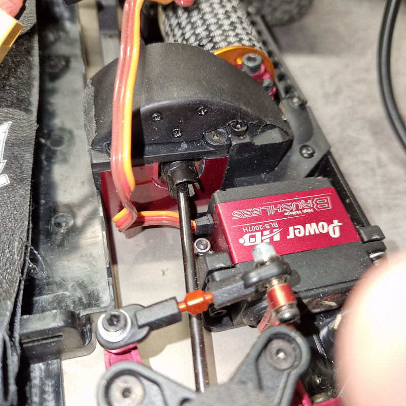

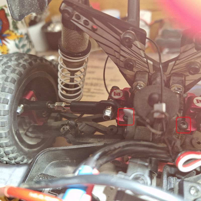

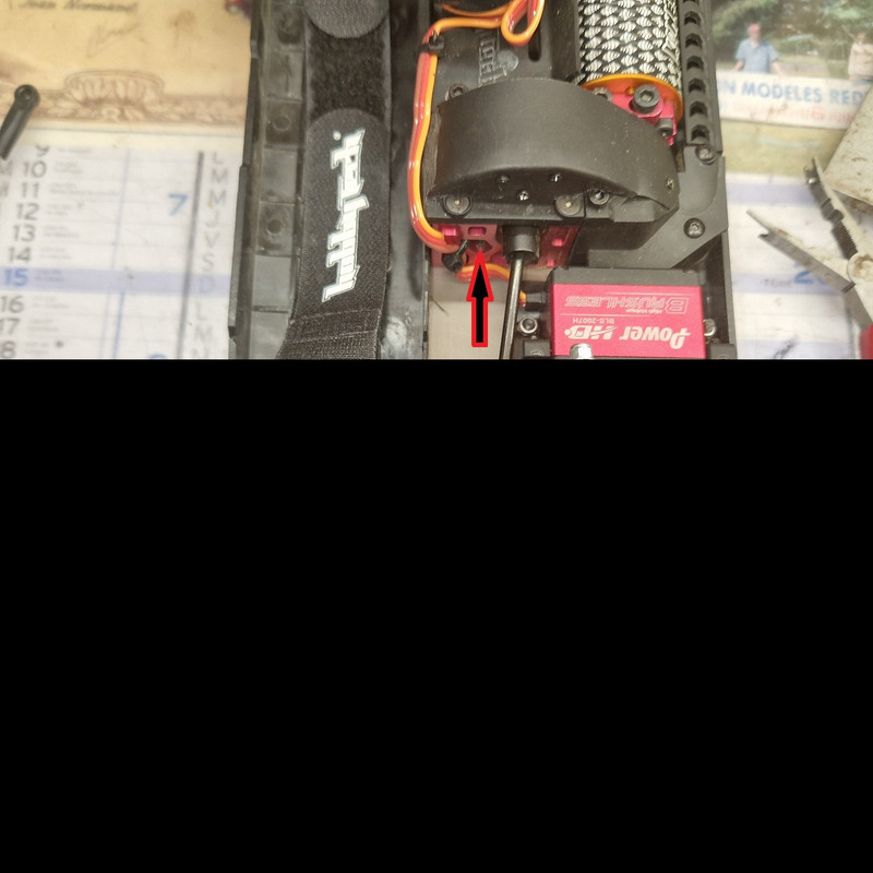

    dernière modif. faites sur mon BXR S1 et pas des moindres à mes yeux ...
    comme les supports du diff central en Alu ( options ) sont ajourés :
    j'en avait [​IMG] de voir des cailloux passer par ces ouvertures [​IMG] aux risques de voir ma couronne devenir HS :mad: alors ... j'ai pris les devants :
    ensuite ... j'ai sécurisé le fil du servo de direction :
    donc , la protection du devant , ça ... c'est fait !!! :D

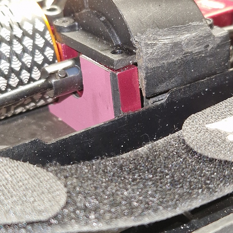

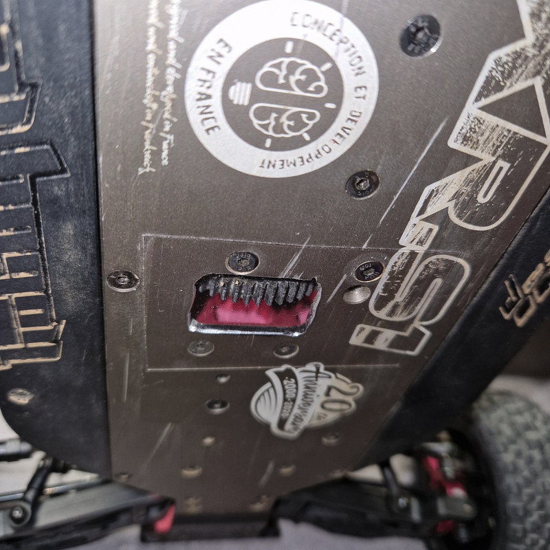

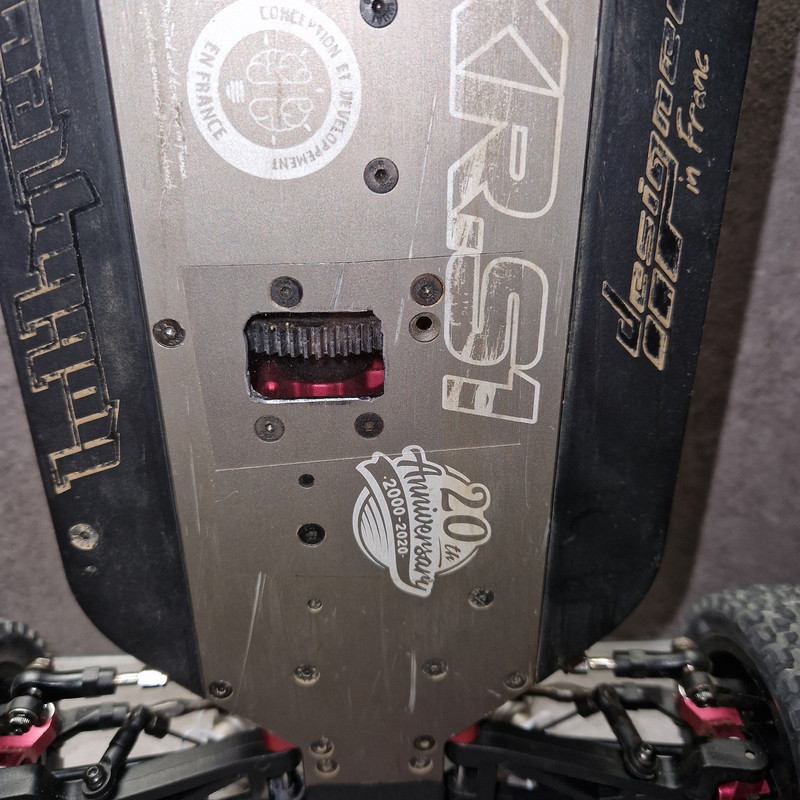

    maintenant ... je m'occupe de la protection de l'arrière :
    là ... c'était plus chaud à réaliser , il y avait l'emplacement du moteur à prendre en compte , d'ailleurs , je m'y suis repris à 2 fois :honon: mais , le résultat parle de lui même ... ça le fait non !!??? (y)
    je n'ai pas oublié de fermer l'ouverture du dessous :
    le film autocollant est de chez JCONCEPTS réf. 1155
    https://www.bing.com/ck/a?!&&p=6bc4...HMtdHJhbnNwYXJlbnRlcy0yLWMyeDMyNTI2NTE2&ntb=1
    Ha , au fait ... coût de l'opération = [​IMG] ben résultat ... zéro !!!!!!!!!!!!!! [​IMG]
    le donneur d'organe ( pour le lexan est le restant d'une modif. )
    et voilà !!! :D
