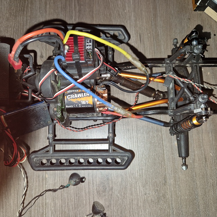

    me revoilà au travail , et cette fois , après m'être occupé du SCX10 V1 d' @jim33 ,
    j'ai entre les mains celui de son fiston !!!
    [​IMG] une fois de plus de me faire confiance !!! :cool:
    le voilà à son arrivée et donc tel qu'il a été vendu / acheté :

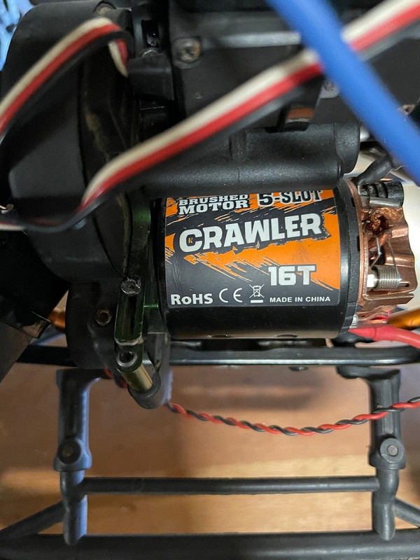

    variateur 1060 + moteur crawler 16T + 1 x boite de vitesse 2 rapports ( elle venait surement d'un Twin Hammers enfin ... je pense !!! )
    + 2 cardans aciers assez balaise au finale + une barre de leds et un " peu " de fil par ci et par là ... :hihi: ...
    mais bon ... son prix d'achat était en rapport avec la config. de la bestiole donc ... pas trop de surprise sur l'engin à mes yeux !!!
    la BV en question ,
    et ... son " installation " ... :rolleyes:

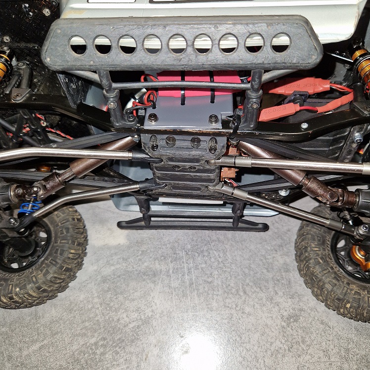

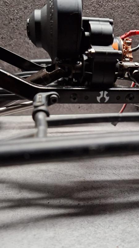

    je remarque un " certain " espace entre le skid central et la base de la BV :shut: :

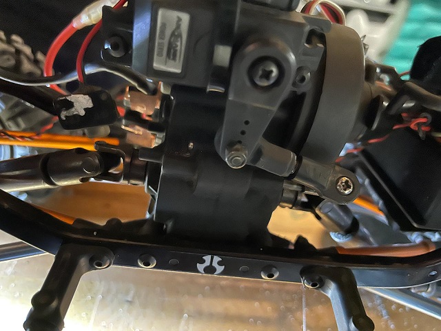

    ça c'est pour le dessus du skid , et maintenant le dessous ... re :shut:

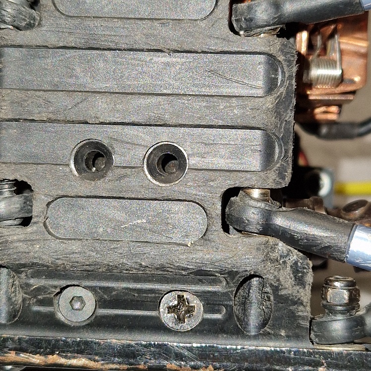

    ça ... c'est une aberration [​IMG] que vous ne verrez jamais sur les engins qui me sont confiés et que je bichonne et encore moins sur mes propres scales , je parle des vis avec des empreintes de têtes différentes et en plus il en manque 2 !!! :shut::shut:
    l'angle du cardan AVANT était assez prononcé , trop ... à mon gout :
    et les roues en 2.2 bien trop grosse et pas apprécié du CG car il n'arrêtait pas de verser à la moindre occasion :

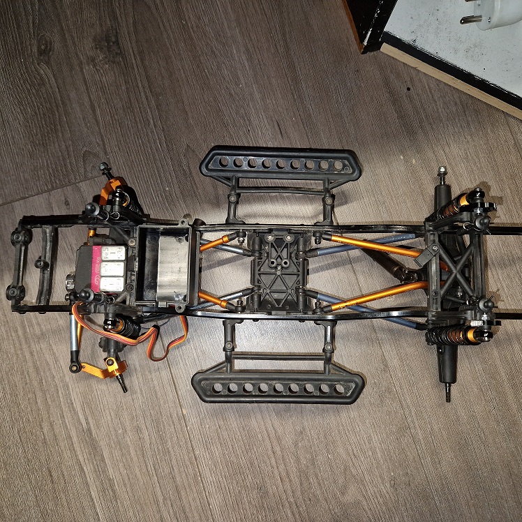

    j'ai viré tout ce qui devait l'être , histoire d'y voir plus clair :
    je jette un œil sur le servo de direction , qui à première vue semble ... sans soucis :

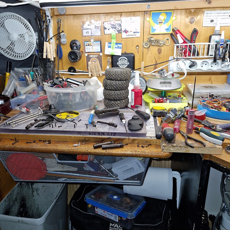

    le temps d'une pause café pour vous montrer où en est mon coin brico rc :
    dans le bac situé juste à gauche des 4 futures roues 1.9 , il y a une partie du SCX10 V1 ... :humhum:

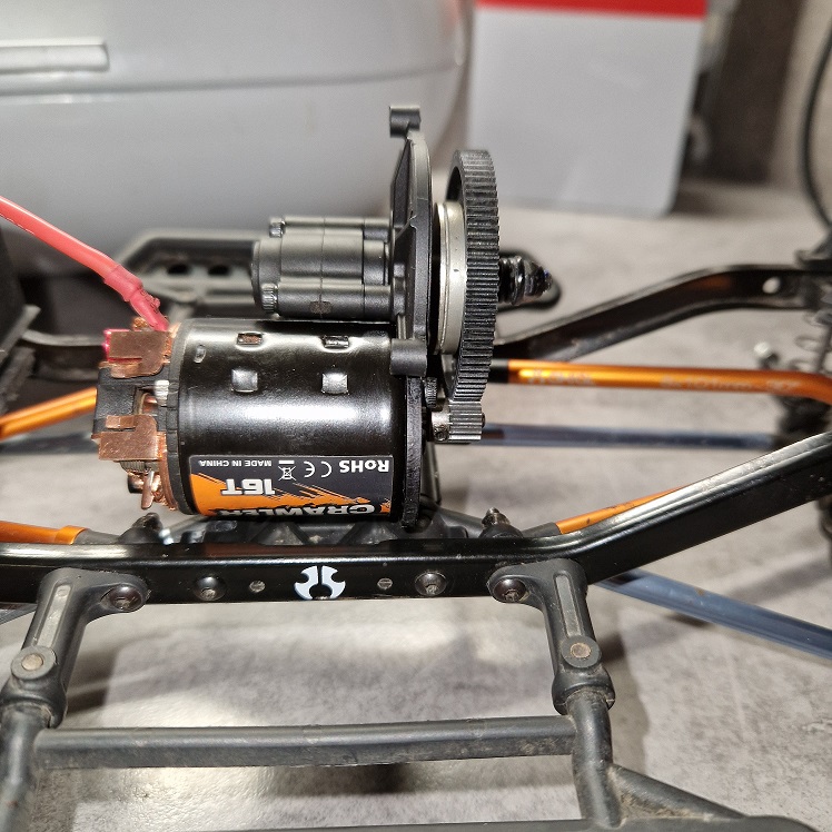

    je monte une véritable boite de transfert de scx10 v1 :
    je conserve le moteur fournit par Jim33

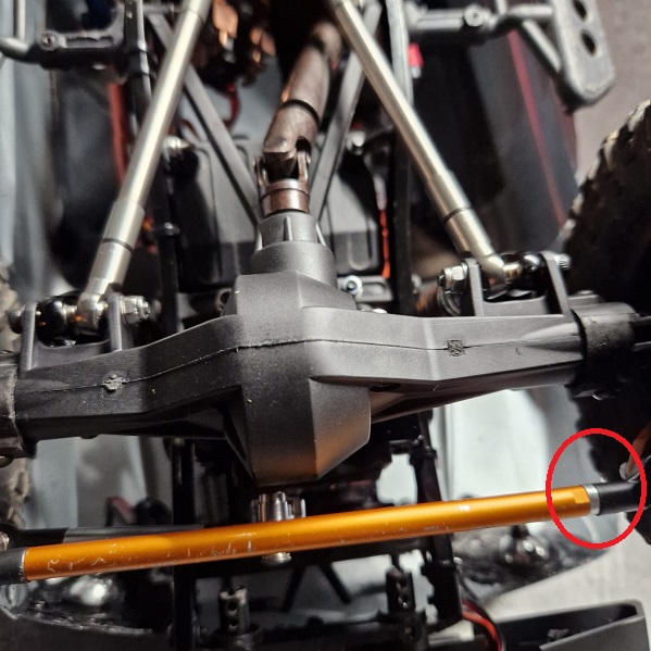

    j'ai ajouté une petite entretoise pour rectifier le parallélisme des roues de l'AVANT :

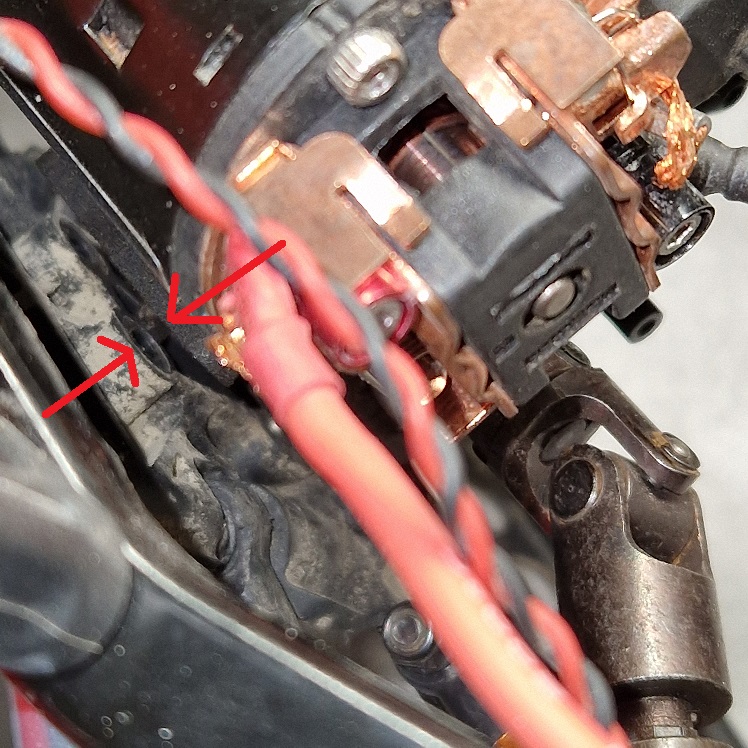

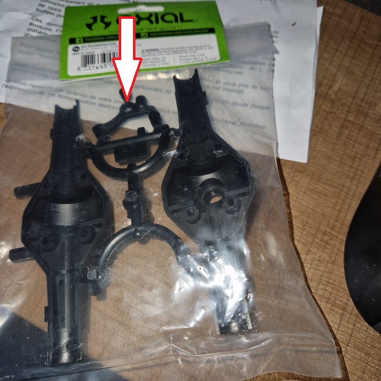

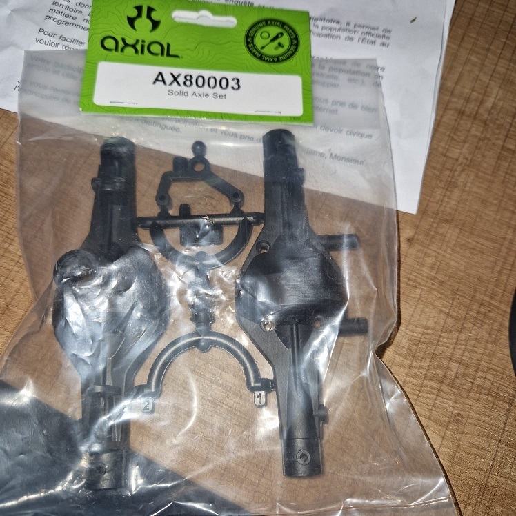

    en parlant du train AVANT les taraudages du pont au niveau des C HUB laissaient à désirer donc :
    et surtout cette pièce était fendue :confused:
    pile poil où la flèche pointe le bout de son nez :(
    et comme le lien supérieur en forme de Y du pont AVANT est maintenu par une vis et passe à cet endroit , hors de question de laisser tel quel !!! :D

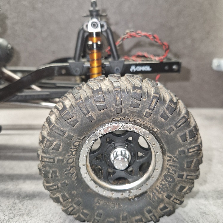

    montage des roues en 1.9 d'origine ( à la place des roues en 2.2 ) :
    j'ai changé tous les liens inférieur , ceux en place étaient pas top , et comme je les avaient en stock , autant qu'ils servent ici :

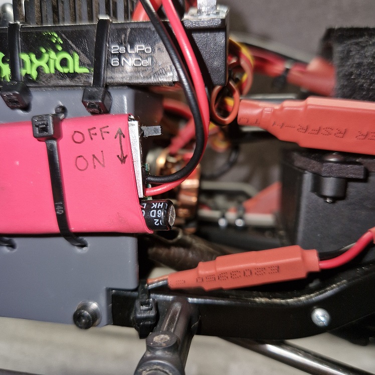

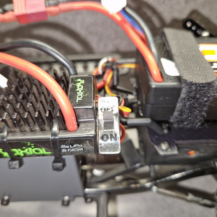

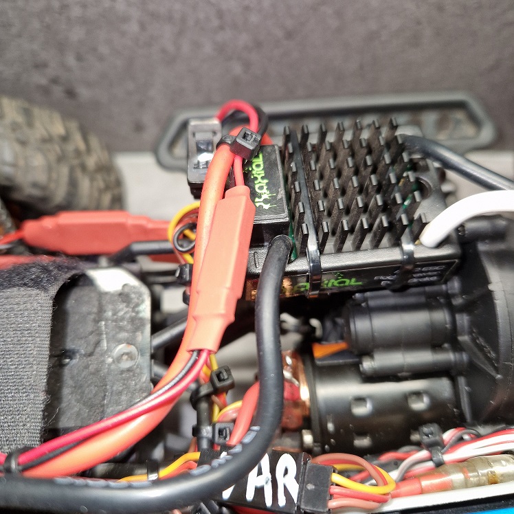

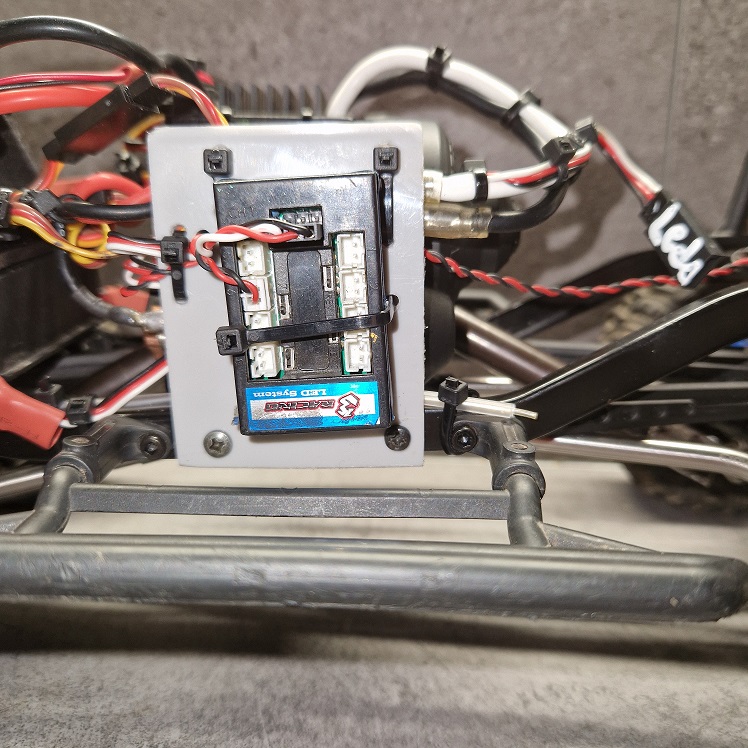

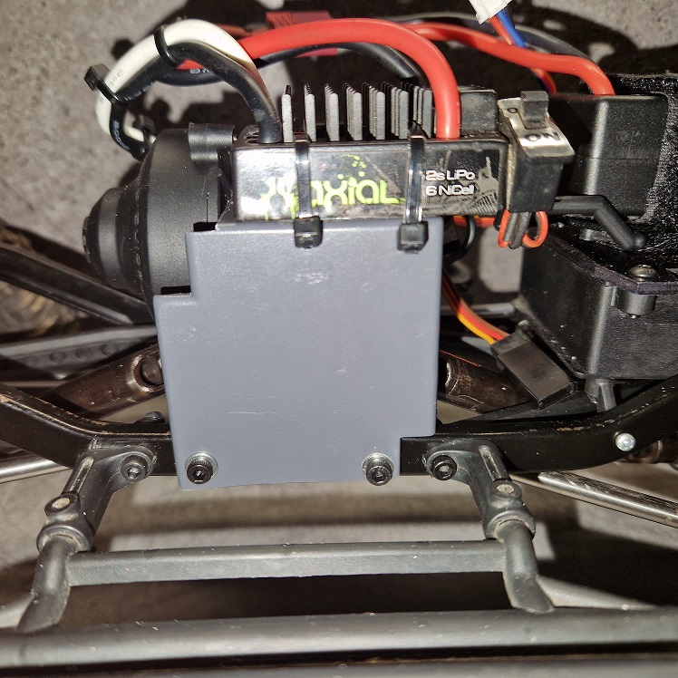

    mise en place d'un vario AXIAL AE-2 ( vu que Jim33 me l'avait fourni )
    au passage , je fais remarquer que j'ai sécurisé toutes les prises avec de la gaine thermo rouge ... :humhum:

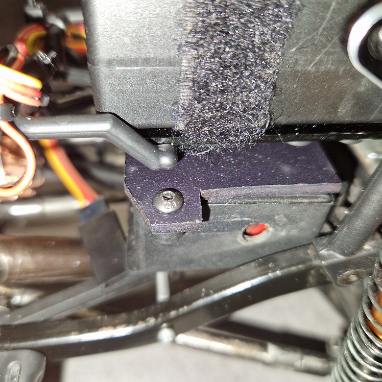

    j'ai placé le vario sur un morceau de plastique en forme d'équerre ( découpe home made ) :
    pour info , il tient avec du scotch double face et 2 colliers rilsan !!! :humhum:
    l'emplacement choisit pour son inter :
    #264 mugen38, 4 Février 2023
    Alastor, dawii et Scal68 aiment ça.
    20 877
    10 334

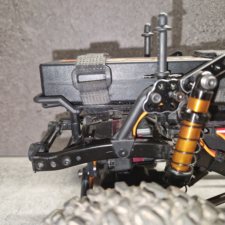

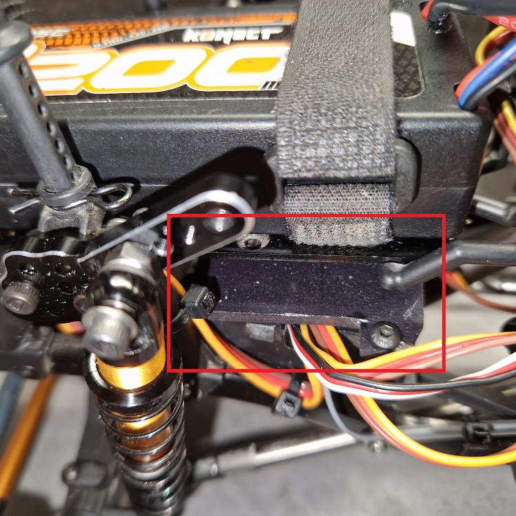

    le support de la batterie est toujours à l'AVANT mais , il est fixé correctement , maintenant :
    comme je n'avais pas de couvercle pour le boitier de l'électro , j'en ai fabriqué un home made
    de cette façon j'ai pu fixer le support de la batterie avec une vis tête fraisée et un écrou nylstop de M3 :
    pour mettre en place le module des leds du châssis et pour tenir en place les fils moteur etc :
    j'ai monté un BEC ALIGN qui sert aussi grâce à son inter , à allumer et éteindre la barre de leds de devant :
    bon ... tout est en place niveau électro :

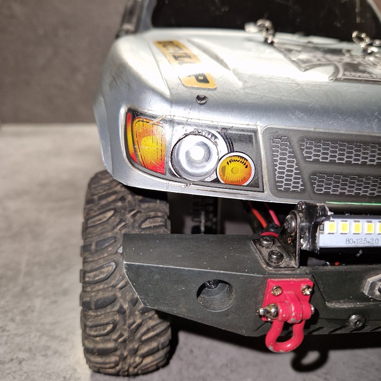

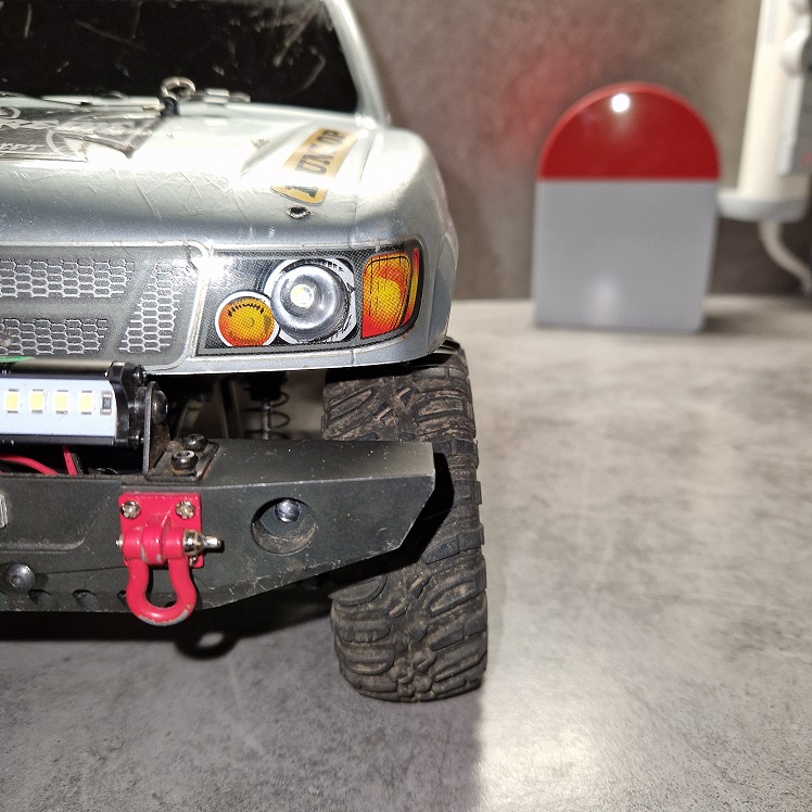

    la carro a reçu une " vraie " paire de phare home made (y) à la place des trous percé et des 2 phares disposé à 5mm de ces trous :shut:
    y a pas photo :
    la barre de leds fonctionne à merveille :

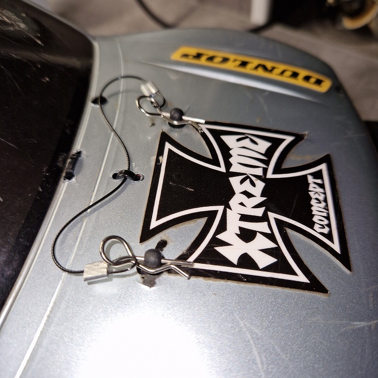

    le fiston de Jim33 ne perdra plus les clips maintenant :

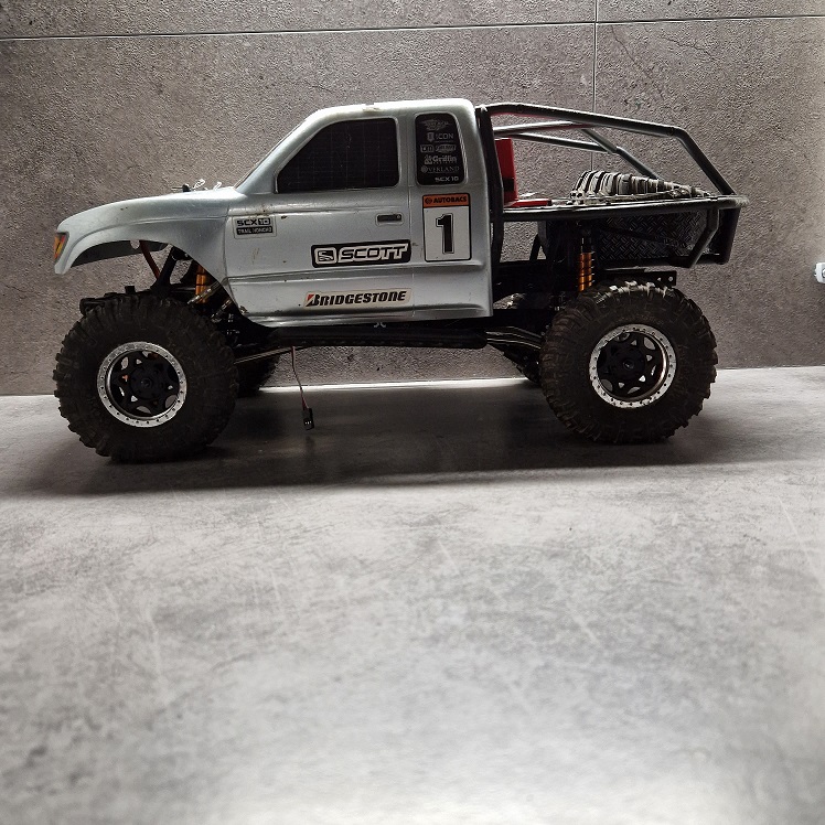

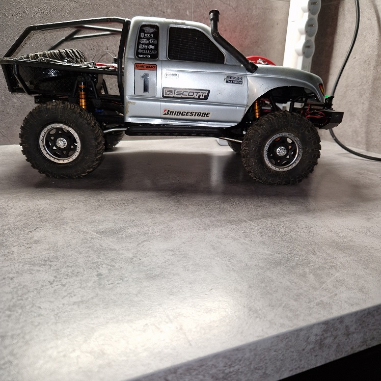

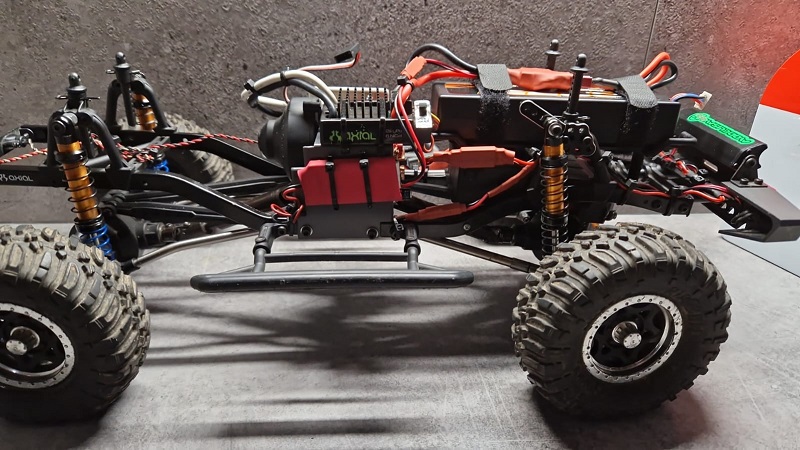

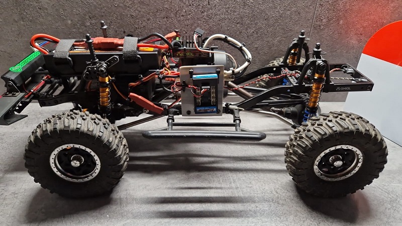

    l'allure finale :
    et ... le 1er résultat :
    et le second , la satisfaction en photo du pitit proprio :
    que demander de plus ... heiiiiiiiiiiiinnnnnnnnnnnnnn !!????
