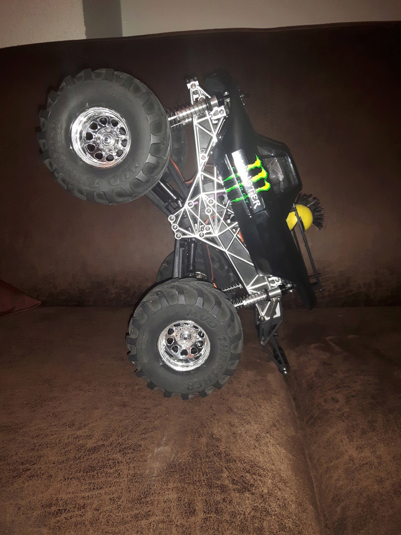

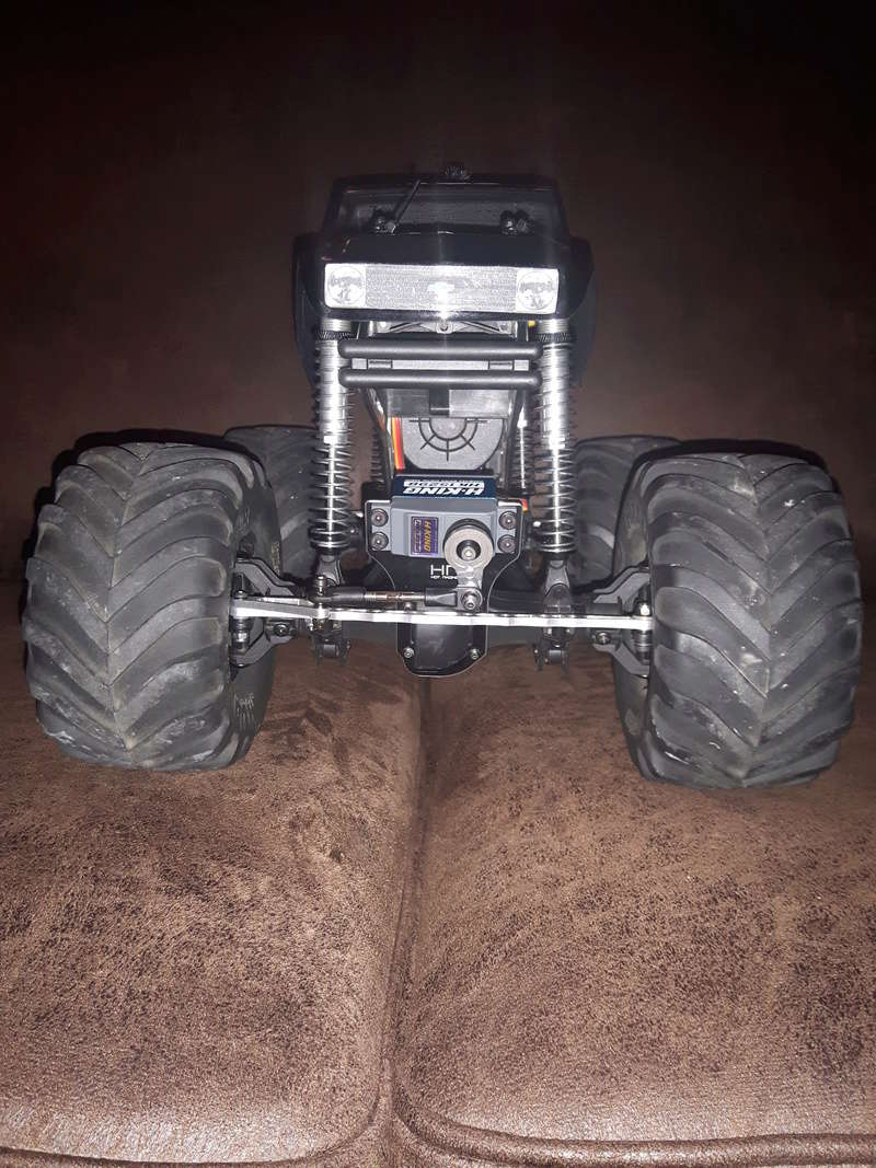

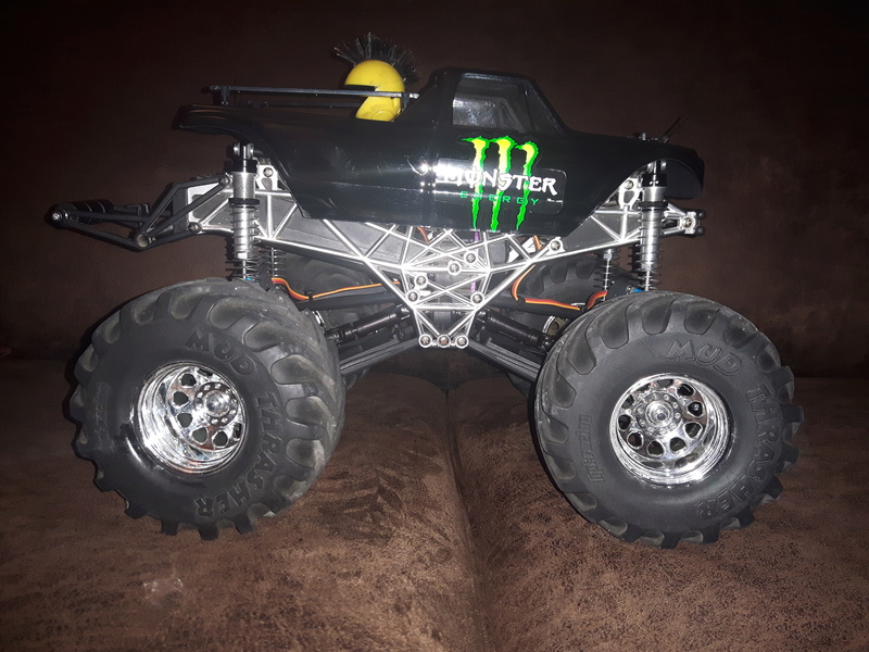

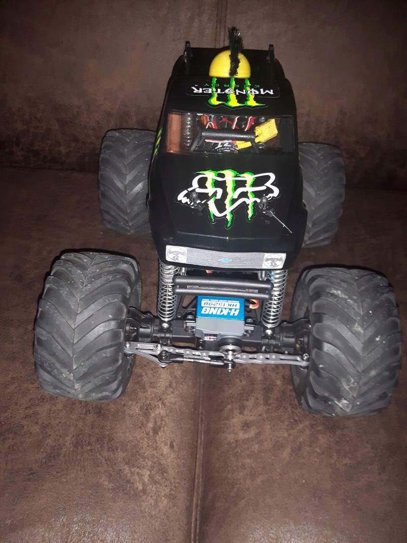

    hello ... enfin je peux vous le présenter :
    oui bon ... :humhum:

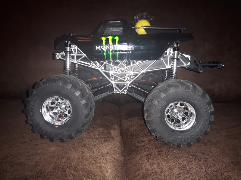

    commençons par le commencement :
    même pas peur :hihi:

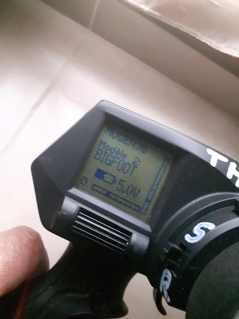

    4WS avec DX4C oblige :
    la suite :

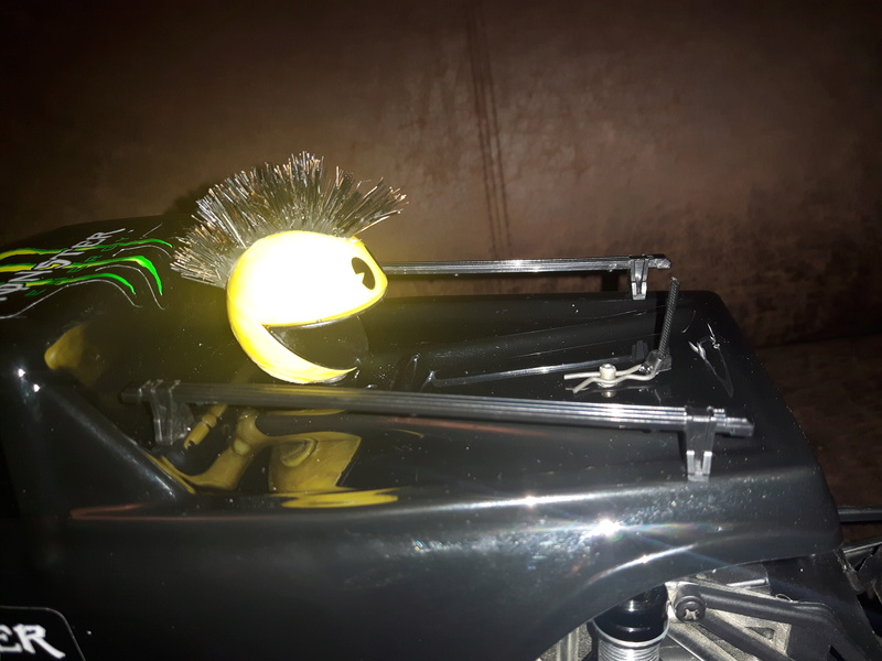

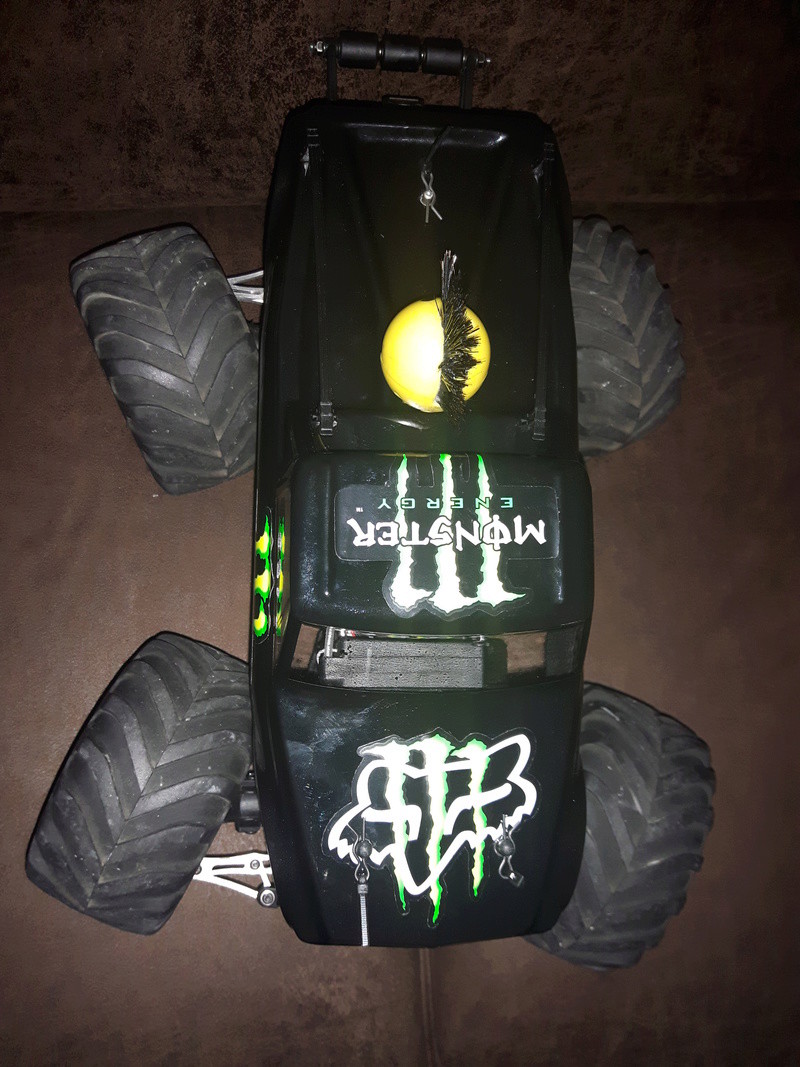

    je me suis éclaté à lui faire sa tête de punk :
    l' AVANT :
    de plus prêt :

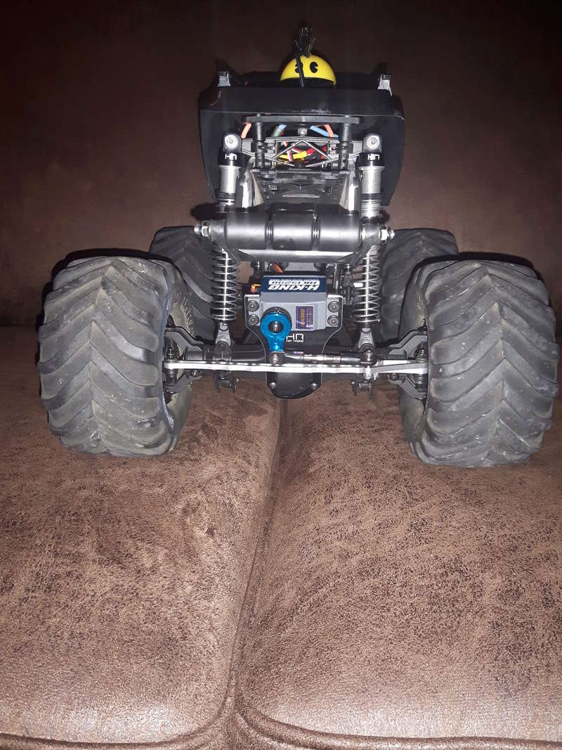

    l'arrière :
    de plus prêt :

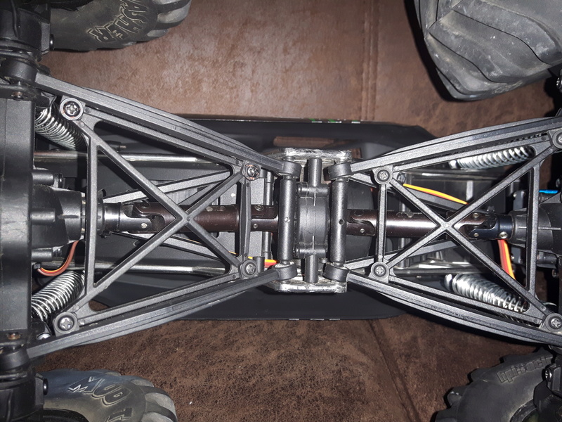

    vue du dessous avec ses 2 cardans aciers renforcés :
    le cordon spécifique que j'ai fabriqué :
    la suite + en détails arrive après , pour vous parler de ses améliorations histoire juste de fiabiliser l'engin !!!

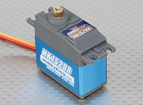

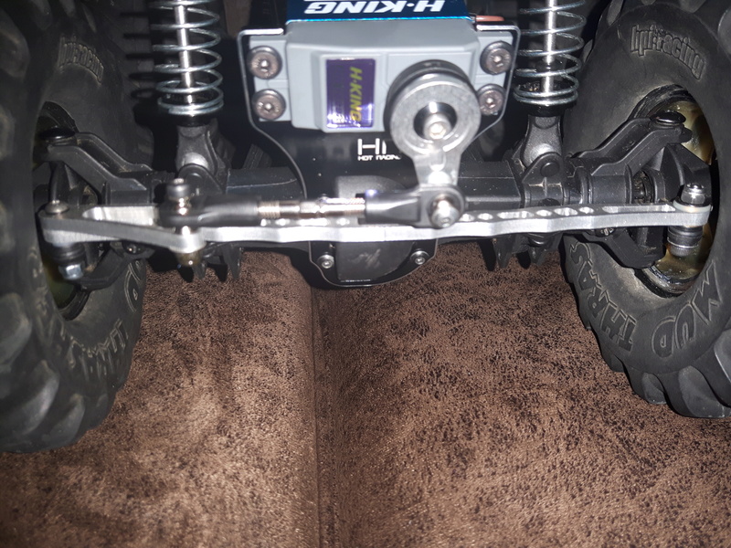

    les 2 servos :
    HobbyKing HK15298 High Voltage Coreless Digital Servo MG/BB 15kg / 0.11sec / 6 | eBay

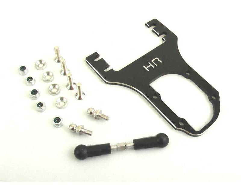

    de quoi les fixer sur les ponts correctement ( x2 ) :
    Hot-Racing WK24R01 Alum Steering Servo Mounting Kit Wheely King (New!) | eBay

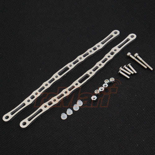

    ensuite les 2 barres de direction alu plus sérieuses que celles d'origine en chewing gum :
    HPI WHEELY KING STEERING ARM ROCK CRAWLER RC WK-09 *x2* | eBay
    montage ensuite de cette pièce ( x2 ) sur les 2 barres de direction alu :
    Level3-RC Custom Steerink Link Horns HPI Crawler Wheely King EP Car #WK-10 CSLH | eBay
    montage de cette tringlerie sur cette même pièce :
    Traxxas Stampede/Rustler VXL Turnbuckles Camber Link | eBay

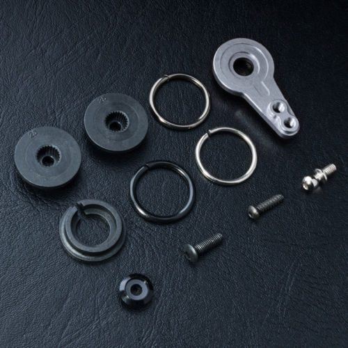

    ensuite je les relient au servo AVANT & ARRIERE avec ces 2 sauve servo de couleur différentes :
    le gris étant placé à l'AVANT ...
    MST #820002S Alum. servo saver (silver) -RCword- | eBay
    le bleu EST placé à l'ARRIERE :
    MST #820002B Alum. servo saver (blue) -RCword- | eBay

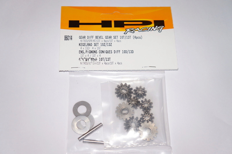

    remplacement des satellites et planétaires ( 1 sachet pour les 2 diff ) :
    HPI RACING Nitro RS4 Sprint FLUX Wheely King # 86014 - GEAR DIFF BEVEL GEARS IP | eBay

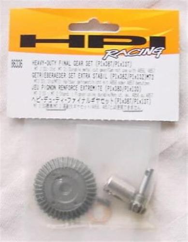

    remplacement ( x2 ) de la couronne du boitier des 2 diff :
    HPI 86336 Heavy Duty Final Gear Set MT 2 | eBay

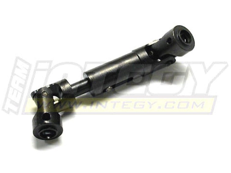

    voilà maintenant les cardans ( x2 ) utilisés pour relier les 2 ponts à la boite de transfert :
    Integy T8110 HD Heavy Duty Metal Center Universal HPI Wheely King -Brand New | eBay

    le but était de renforcé toute la transmission , mission accomplie , et là j'attends un set de pignons allant de 27T à 32T , un variateur quicrun 1080 et un moteur charbons INTEGY de 19T mais pas certain de monter ce combo dessus pour l'instant , car si le changement de pignons s'avère positif ( c'est à dire pour faire lever + vite et facilement le Bigfoot )
    je laisserais celui d'origine , donc affaire à suivre dès réception des pièces en attente !!!
    bonne lecture ... :rolleyes:

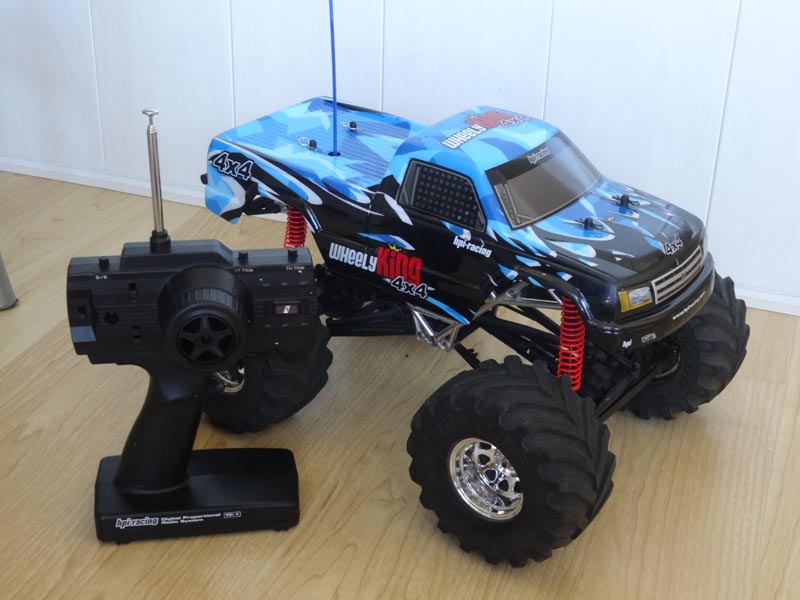

    par contre voilà à quoi ressemblait le mien à son arrivée :
    c'était quasi neuf donc nickel pour moi !!!

  14. Teddy
    La déco Monster Energy est une bonne idée sur ce type de truck.
    Pour la parfaire, je peindrais les jantes et le châssis arceaux en vert pétant Monster ;).
