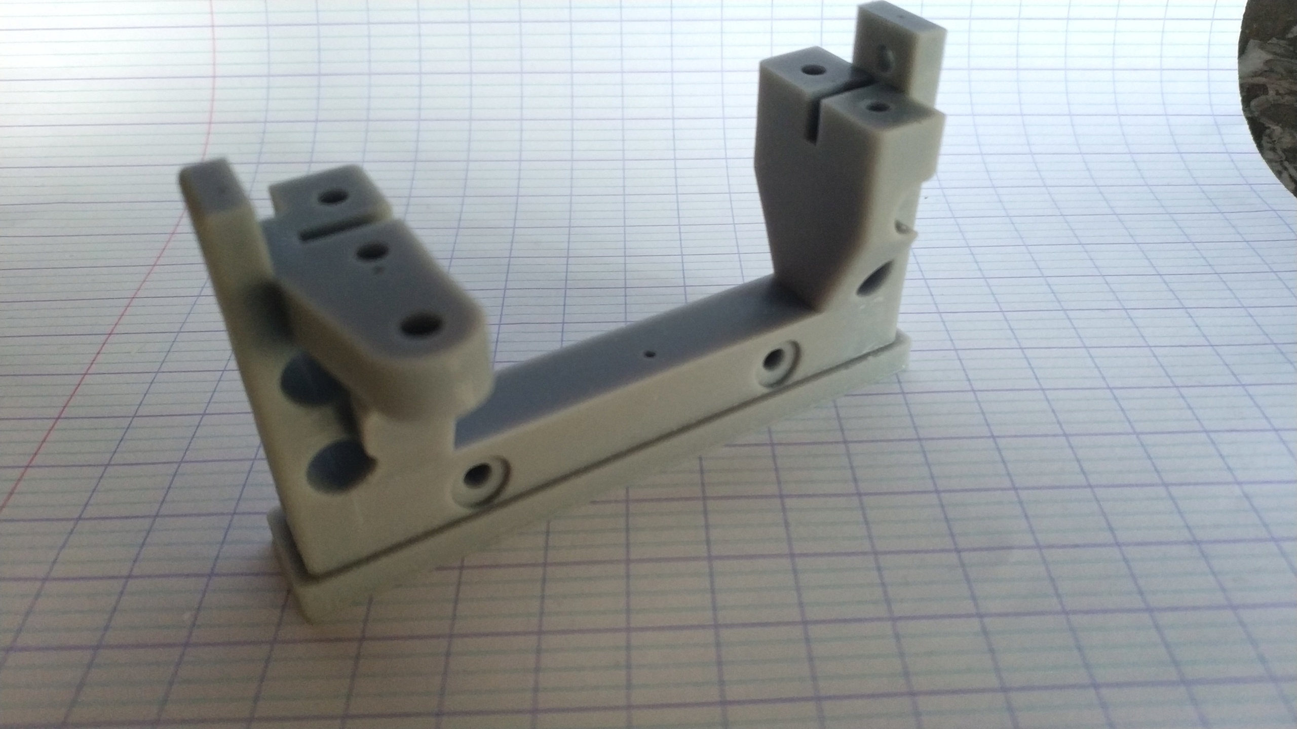

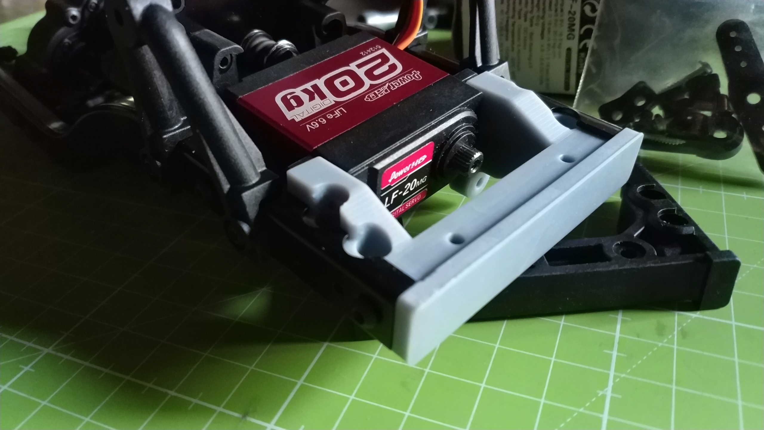

    Ça c'est ce qui me fais peur comparé au PLA pour des pièces techniques comme celle-ci, le servo et la barre Panhard.
    Peut-être en faisant un mélange avec de la résine souple ??

    En fait c'est surtout pour tout ce qui est vissé, pour le reste je me fais pas de soucis ça va tenir, c'est imprimé plein. Bon faut pas qu'il y ai un gros gros choc (genre chute de 1m ou choc frontal à 30Km/h), mais en utilisation normale ça va tenir.
    Sinon je pensais repercer les trous à 4mm et mettre ça à la Loctite :
    Amazon.fr : sourcing map M3x0, 5mmx9mm Bobine Hélicoïdale Acier INOX 304 Insert Fil 50pc
    Pour l'ajout de résine souple ça va surement encore renforcer la tenue aux chocs (meilleure absorption), mais pour les vis je ne pense pas...
