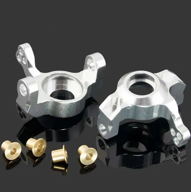

    Commandes pièces métal :
    € 63.76 6% de réduction|WLtoys K949 10428 A 10428 B 10428 C RC Voiture Pièces De Rechange En Alliage D'aluminium Accessoires de Mise À Niveau dans Pièces et Accessoires de Jouets et loisirs sur AliExpress.com | Alibaba Group

    Les options alu sont belles, mais perso j'ai quasi tout remis plastique, l'alu va se creuser et tu va avoir un jeu de fou dans la direction. Du coup essaie de voir si tu peux mettre des petits espaceur en laiton dans les pièces amovibles (surtout dans la direction) ça ressemble a ça (mais je sais pas comment ça s'appelle) : https://ae01.alicdn.com/kf/HTB1rhOx...dth=612&hash=001fa2352cf267b6028b774f1b2a2f0c
