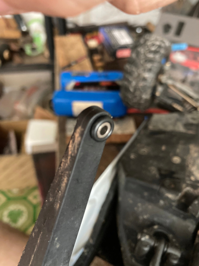

    Après presque 2 mois d'attente, ma commande chez Würth est enfin arrivée... 200 joints toriques 3x2.

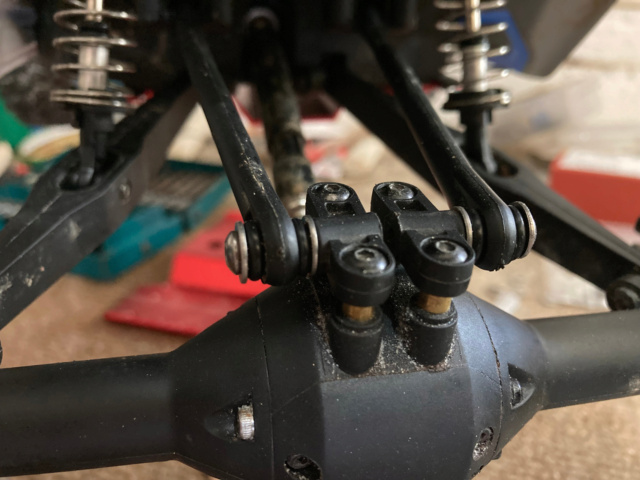

    Du coup je commence par le clone Twin Hammers qui a vu toutes les rotules de son train arrière (amortisseurs compris) doublées par des "silent-blocs" :
    Plus de jeu à l'arrière, un pont bien guidé et pas tant de résistance au mouvement en plus.
    Un peu quand même car maintenant il est top pour drifter dans la poussière.
    Il va peut-être devenir un Prerunner street pour le drift sur bitume...

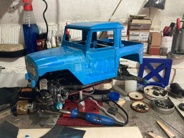

    Petit montage à blanc pour se donner du courage :
