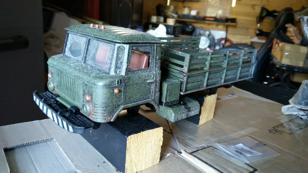

  20. dawii
    8 975
    22 016
    Tu avais des vitres avec ton kit ou c'est toi qui les a fait?
