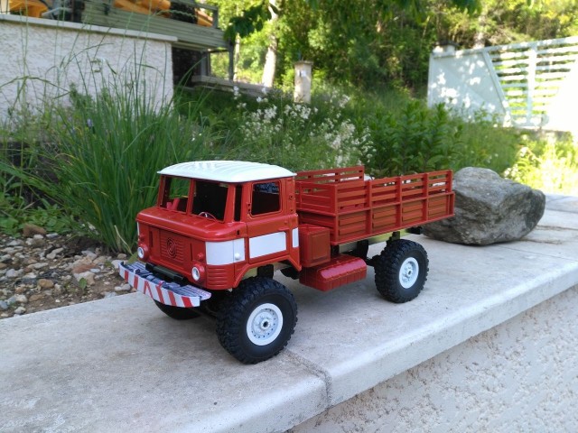

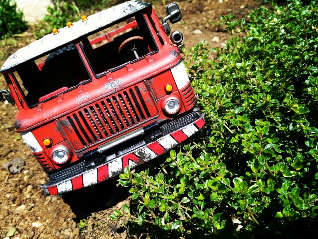

    Bon ben ça a bien avancé hier à l'occasion d'une après midi bricolage /copains :)
    Le châssis est terminé (un bon 30cm effectivement), l'électro câblée (même si j'ai un petit soucis sur le vario) et la peinture entamée.
    [​IMG][​IMG]
    Par contre c'est super bizarre, il me reste une grosse pièce dans le carton dont j'ignore l'utilité. elle fait un espèce de bruit de moteur bizarre "RRRRRRRRRrrrrrrr" ...
    Du coup j'ai attaqué la peinture et le détaillage ! Sous couche tamiya bordeau avec léger ponçage et nettoyage/ébavurage.
    Dominante rouge + blanc à la bombe
    [​IMG][​IMG][​IMG]

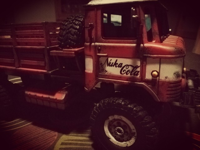

    Le cockpit est terminé et là j'en suis à la partie weathering ...
    g-marc, yann du 34 et gicab aiment ça.

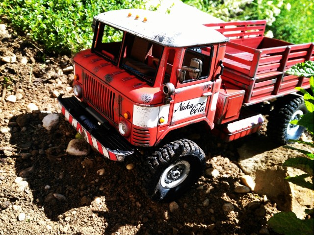

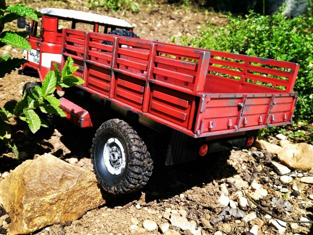

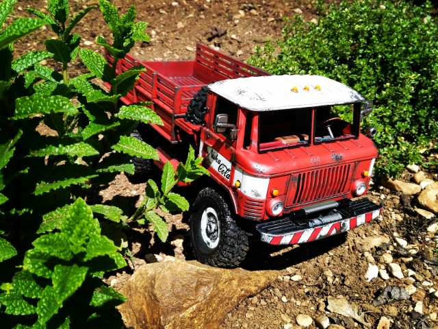

    Sinon j'ai été surpris, ça grimpe bien en fait, juste les pneus qui déjantent très facilement, faut que je trouve une mousse et les colles. Et l'amortissement à lames, qui est pas hyper efficace ...

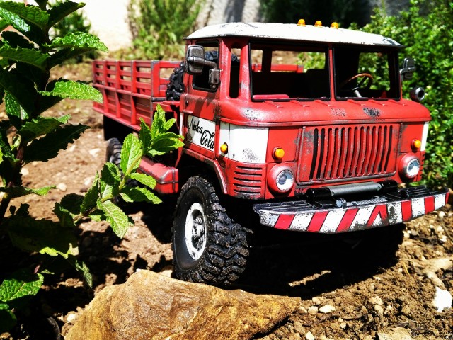

    Sinon, aujourd’hui c'était surveillance de bébé tout ko qui pionce, du coup j'ai eu le temps de peindre un peu ! Plus que les marquages à faire en pochoir !
    [​IMG] [​IMG] [​IMG]

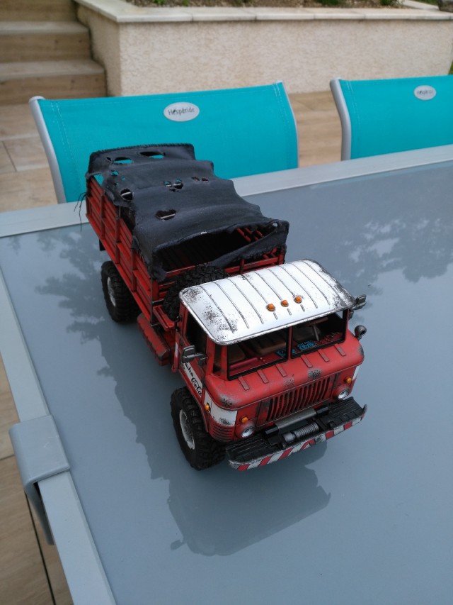

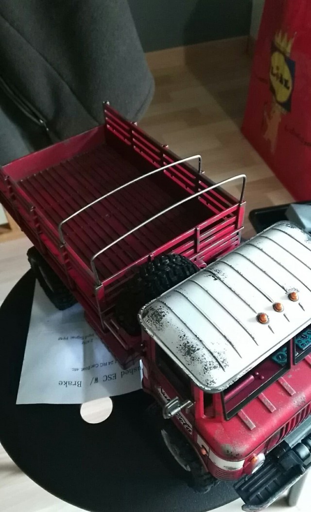

    Petit update :

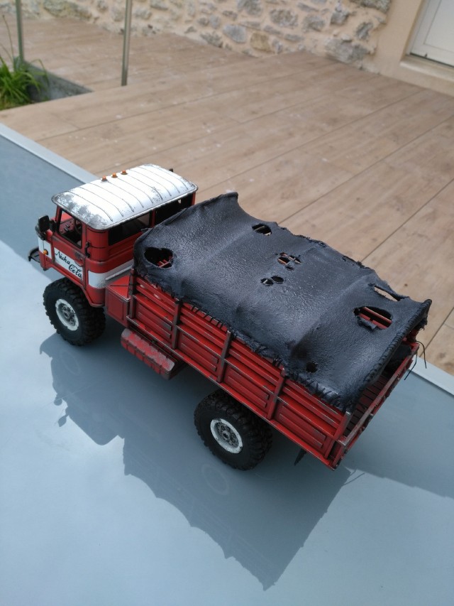

    Collage et remplissage des pneus avec des mousses - ça améliore énormément le comportement !
    Réalisation des arceaux de la benne (parceque ceux d'alixpress à 10e sont trop cher à mon gout)
    Bache en tissu cousu et encollée à la colle à bois + peinture pour donner un effet ciré et la durcir.
    Prochaines étapes :
    un pilote (certainement un Bruder au 1/16)
    remplir la benne !
