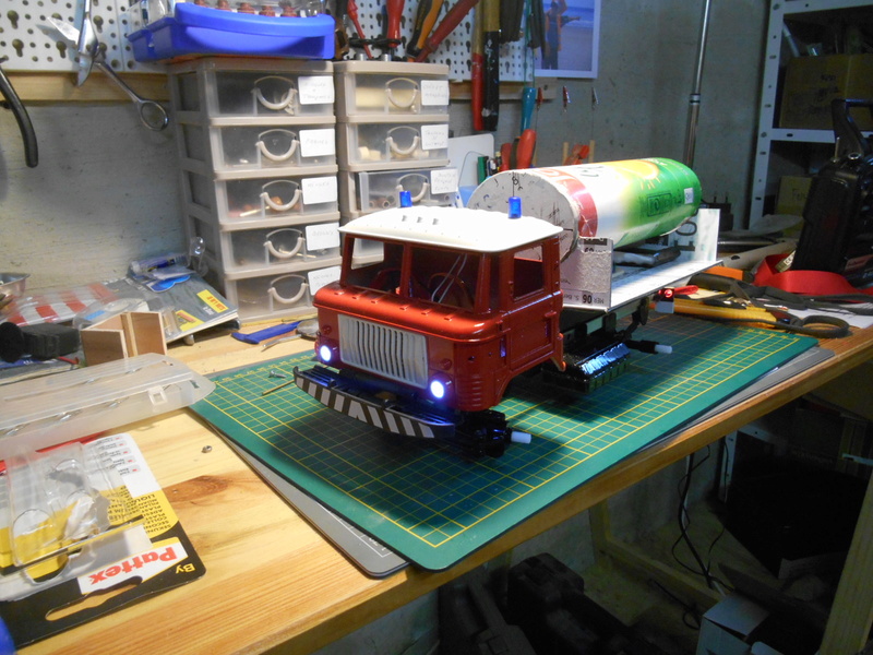

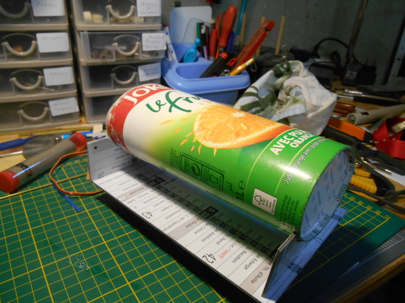

    11
    Celui de l'avatar un supply truck avec centrale lumière planquée dans la caisse, vario chinois à 4 balle et servo du kit.J'ai une bâche mais la flemme de la monter. Le deuxième sera un camion citerne rouge au couleur des pompiers de Moscou, il est en cour de réalisation; Pour la citerne,c'est une "bouteille" en carton de jus de fruit, pil-poil la bonne forme, juste à retailler en longueur, avec gyro et sirène .

    Ouf, j'ai enfin réussi à poster cette f....ue photo !!
    gicab et Geed aiment ça.
