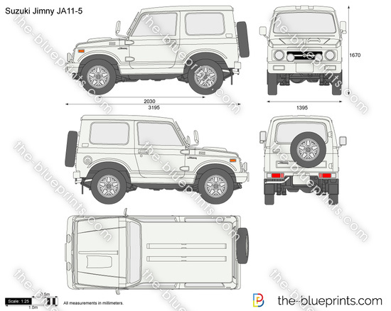

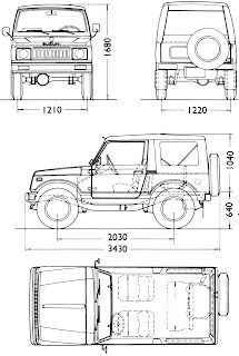

    merci pour le schéma Franck(y)
    Je vais le rajouter ici, ici ça correspondrait peut être à une version plus recente avec ponts / carrosserie un poil plus large...Les plus recents etaient plus large (legèrement si je ne me trompe)
    Ce serait le SJ 413:
    Le petit Jimny de JA-11 de 1995 est sur une base de carrosserie très etroite, peut être plus sur cette base. C'etait juste avant qu'ils modifient le chassis (là aussi je peux me tromper).
    Là ici, c'est le SJ 410:
    Il y a eu tellement de variantes de chassis et de modèles, Samurai, Santana , Vitara etc... on s'y perd, en tout cas je m'y perd:humhum:
    edit:
    Ici, le schema correspondant precisement au JA-11 5, (qui reprendrait l'architecture du SJ 410 ou inversement)
    Important aussi à savoir, ce modèle JA-11 était équipé d'un petit moteur 3cylindres suralimenté par un turbo, qui justifie son escope sur le capot;)

    Après mesures sur le Jimny WPL,
    Longueur:
    On est precisement à l'équivalent du 3295mm en longueur. 329mm en comptant les porte-plaques(y)
    Ca confirmerait une erreur sur le blueprint ou il est mentionné 3195mm de long de parechoc à parechoc.
    On se situe également aux alentours 343/344mm avec la roue de secours, comme indiqué sur de nombreux supports (3m43 /3m44)(y)
    Largeur:
    Pour la carrosserie, au niveau des poignées, c'est ok, on est approximativement à 13,8mm / 13,9mm très proche de l'équivalent 1395mm
    L'empattement du WPL correspond à peine au réel (les lames enore trop dure pour l'instant). Quand les lames se seront 'faites" l'empattement grandira de lui même pour approcher le réel qui correspond à l'empattement en compression du Jimny WPL... Il est aussi possible de tricher si nécessaire en limitant la "détente" avec une petite cale placée contre la jumelle.
    Une fois les lames plus comprimées, l'empattement coincide pratiquement avec le réel, les roues se recentrent dans les passages de roue et la hauteur du véhicule s'abaisse jusqu' à la valeur "constructeur".
    Cette histoire d'empattement est uniquement liée aux lames du fait qu'on se situe sur du modèle reduit...D'ailleurs les lames du 1:1 sont placées sous le pont et non au dessous, mais là c'est pour chipoter.
    Finalement, tout ceci pour confirmer que ce Jimny est un 1:10 pur et dur à 97,92% environ:p
    Plutôt très réussi en proportions :)
    Bravo à WPL qui a fait preuve de réalisme:bravo:
