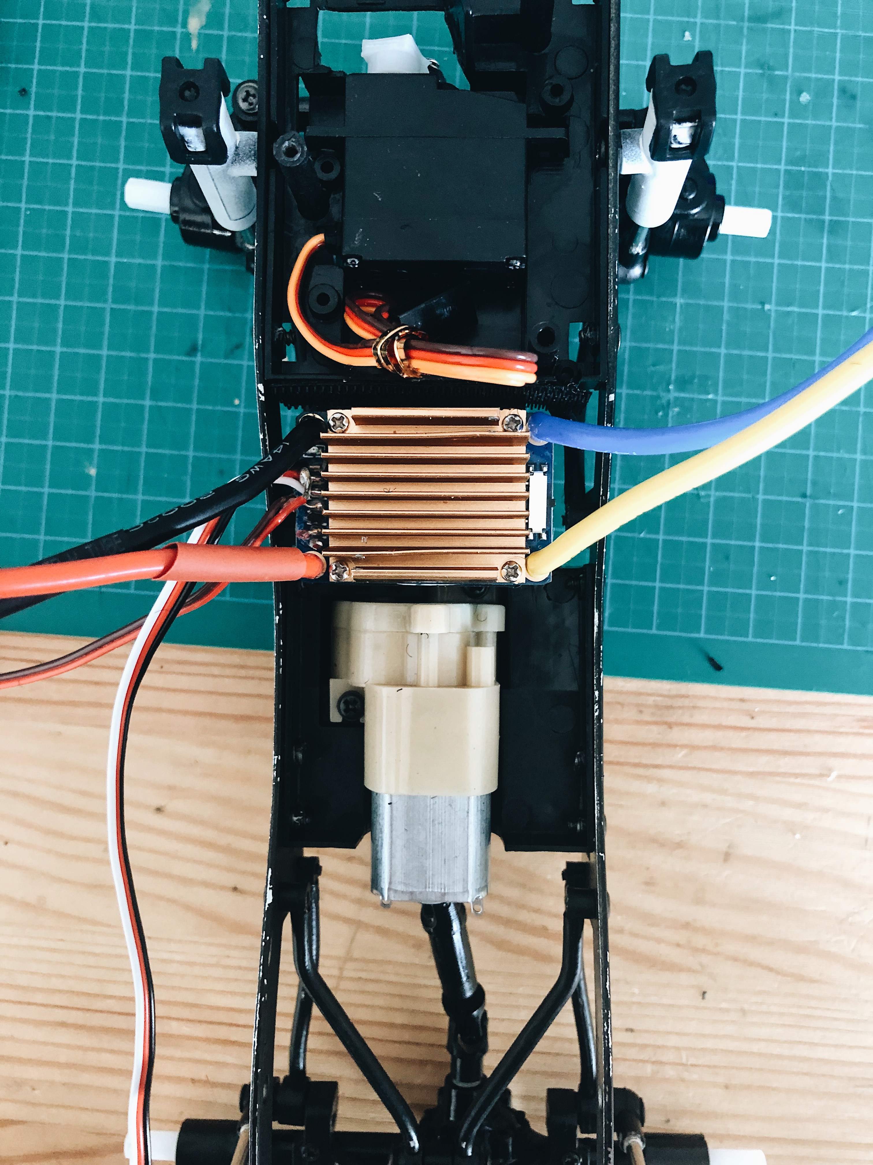

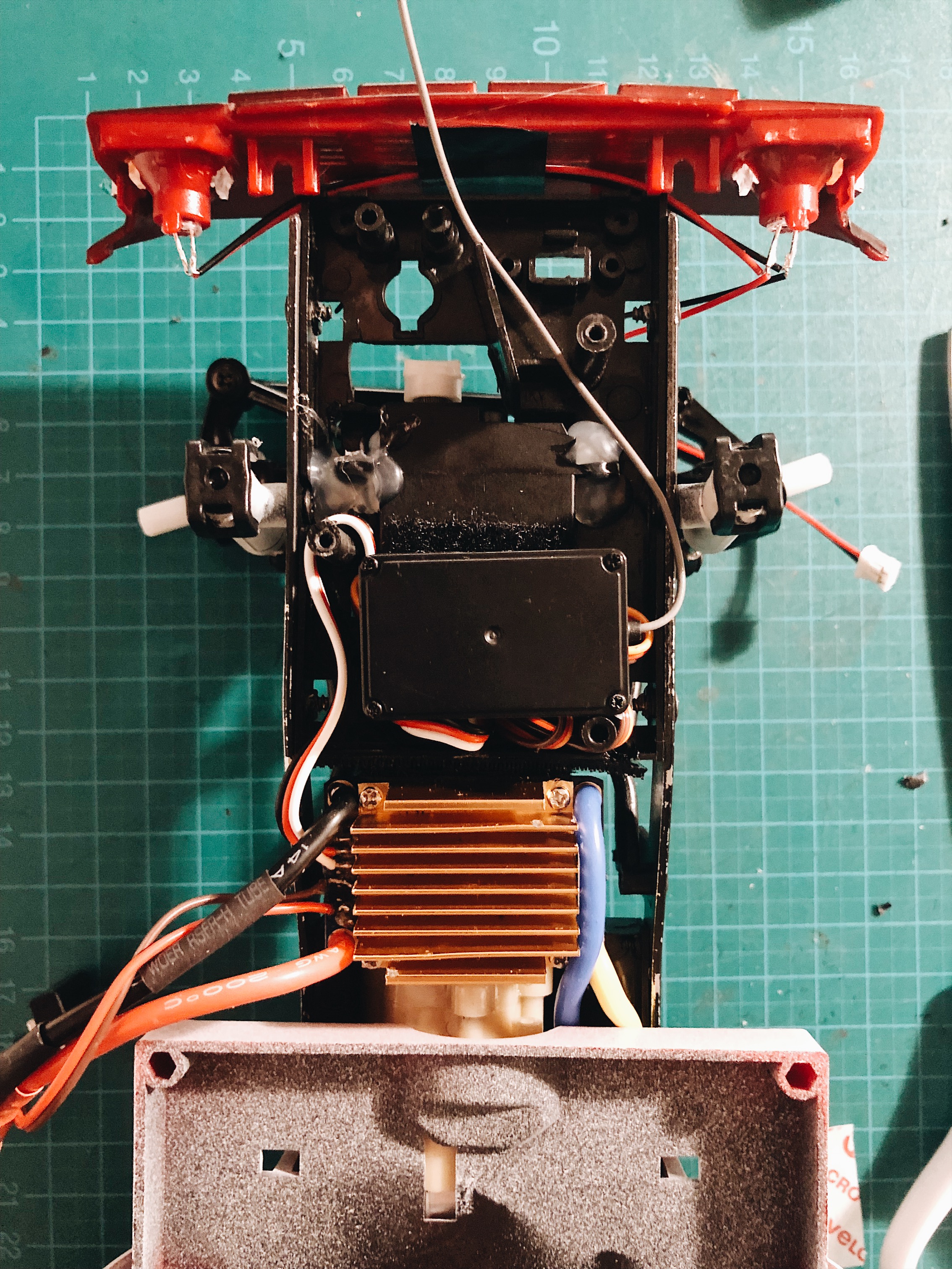

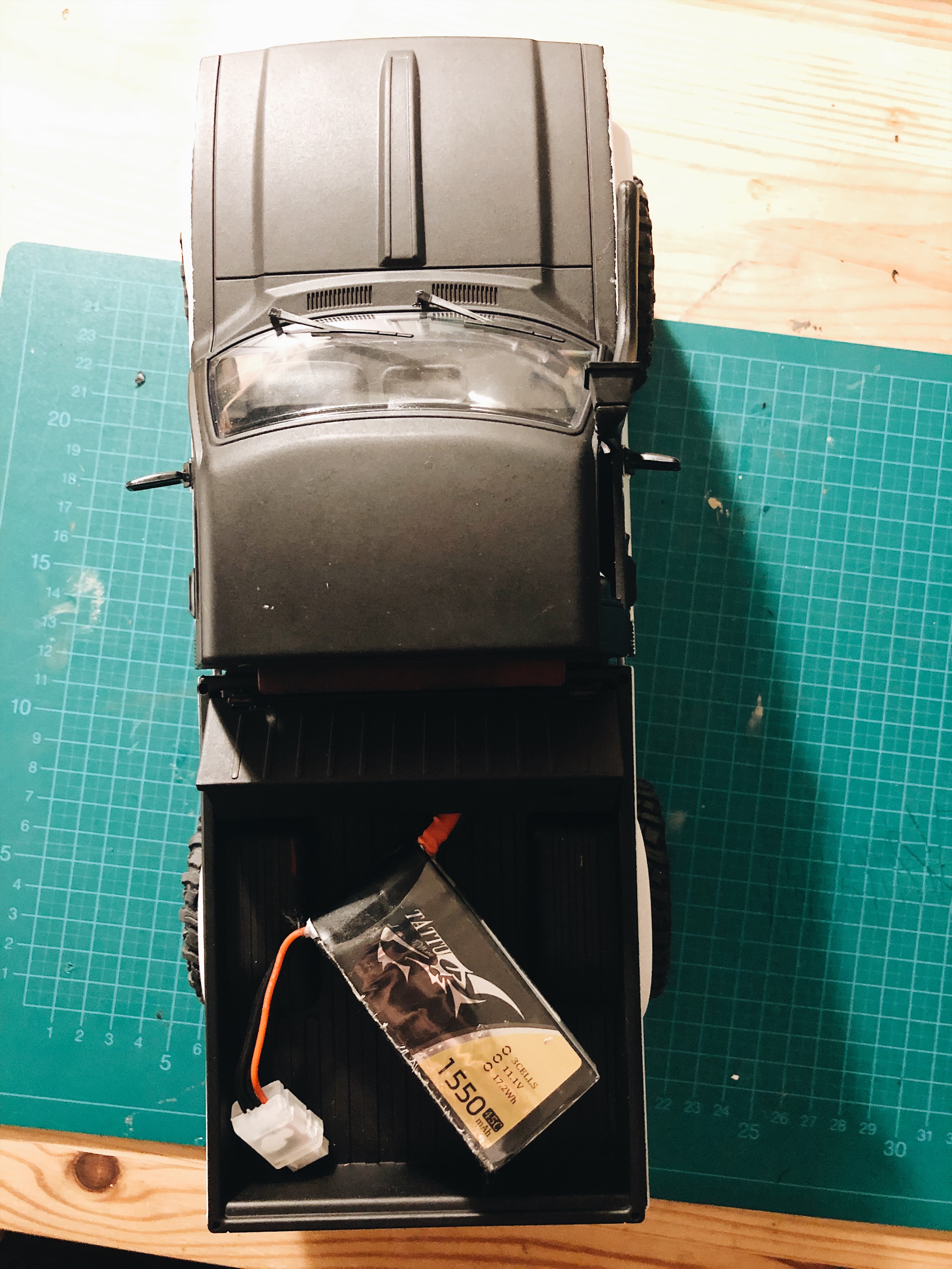

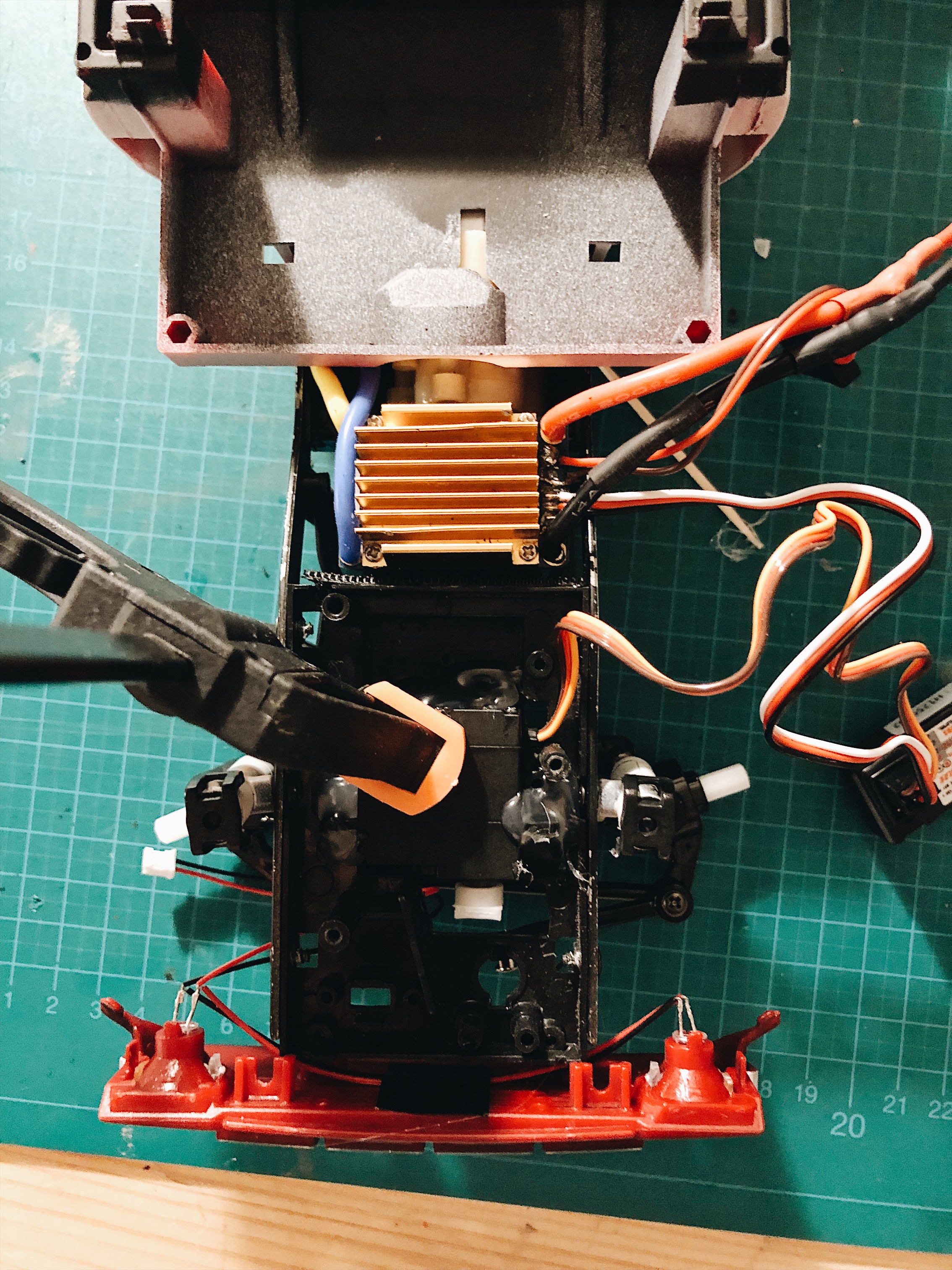

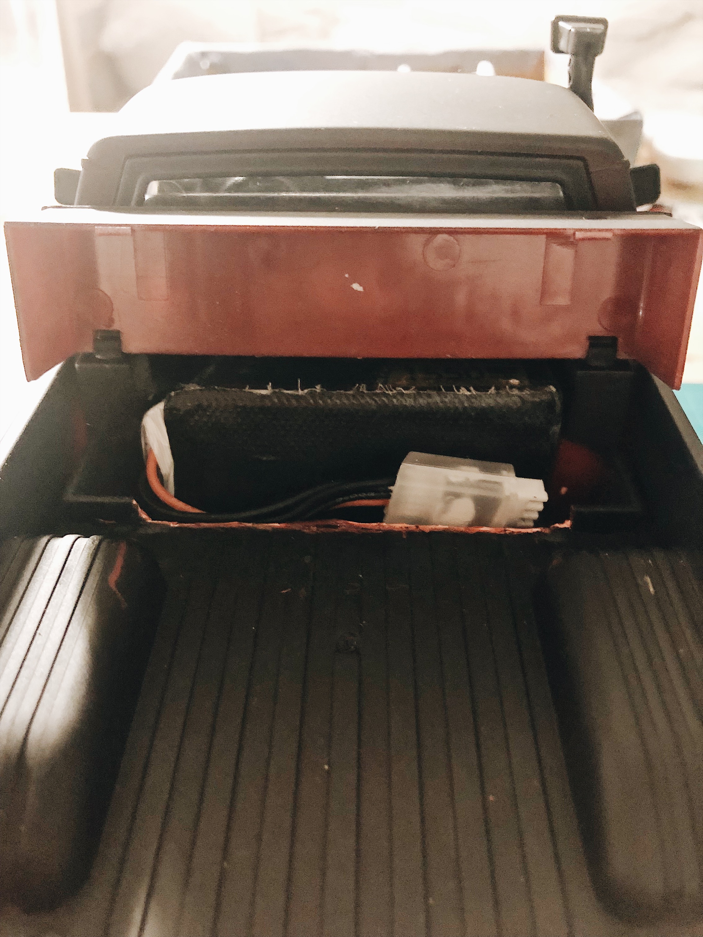

    montage de l'esc pour 3S lipo sur le WPL
    Pour pouvoir mettre le récepteur (mis a l'envers pour que tout rentre ) j'ai avancé un peu le servo,
    Et op La grosse rentre au chausse pied mais nickel et cela équilibre vraiment bien le Truck.

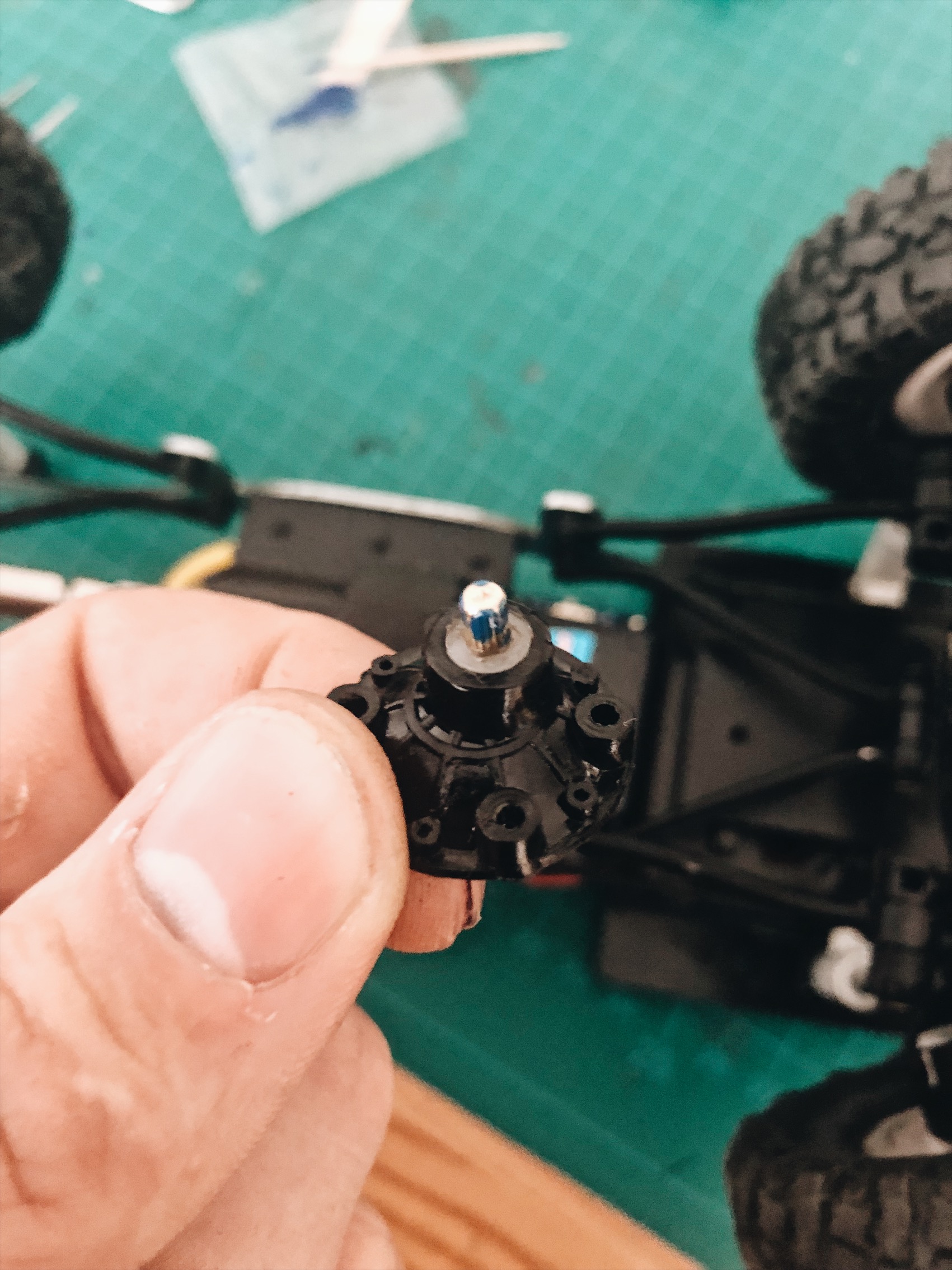

    Le seul hic avec la nouvelle version du WPL c'est qu'il te monte un pignon métal dans le Diff mais l'autre est en plastique !! du coup metal plastic ca marche moyen haha
    j'attend le kit metal avec impatience ....

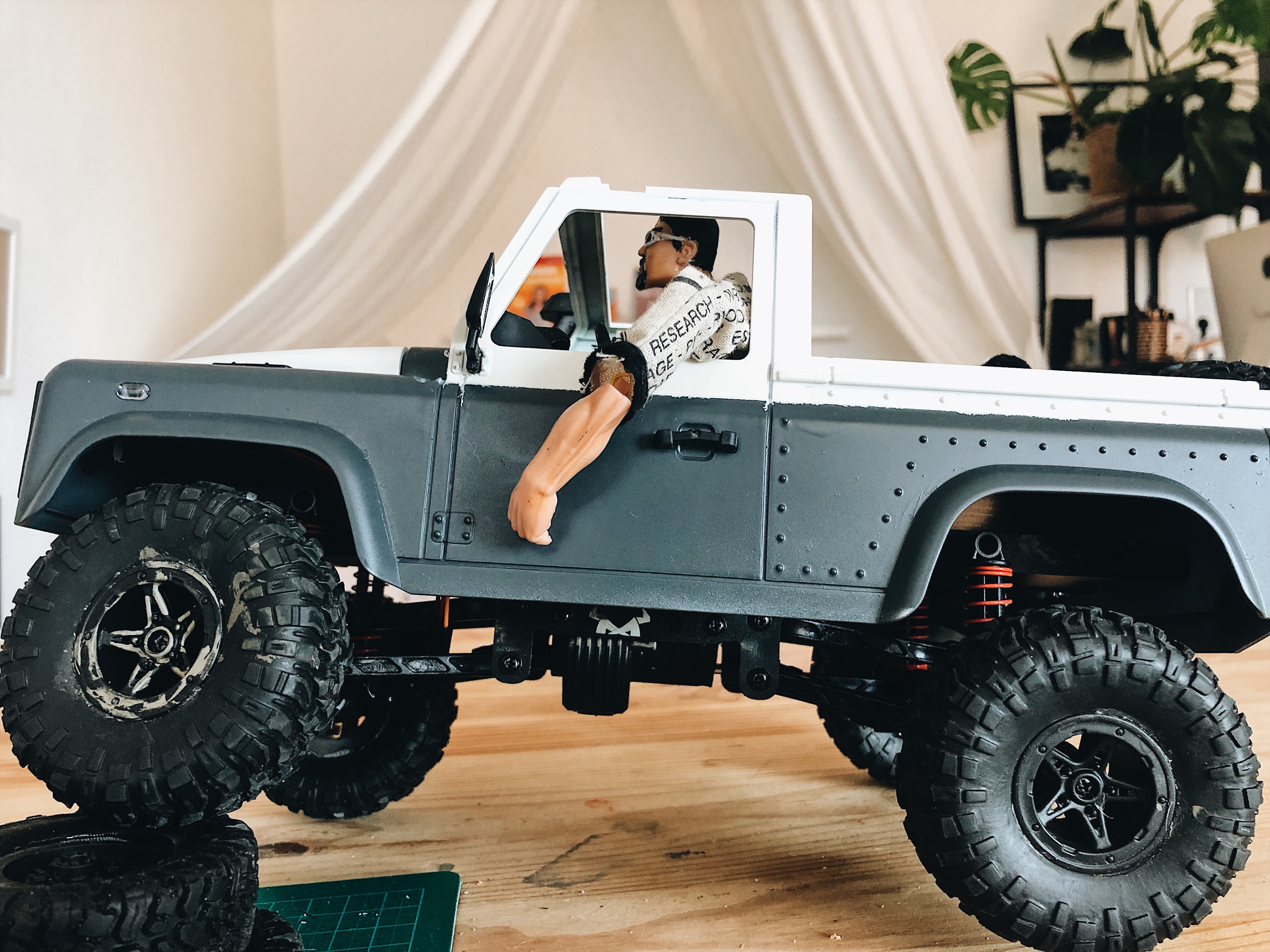

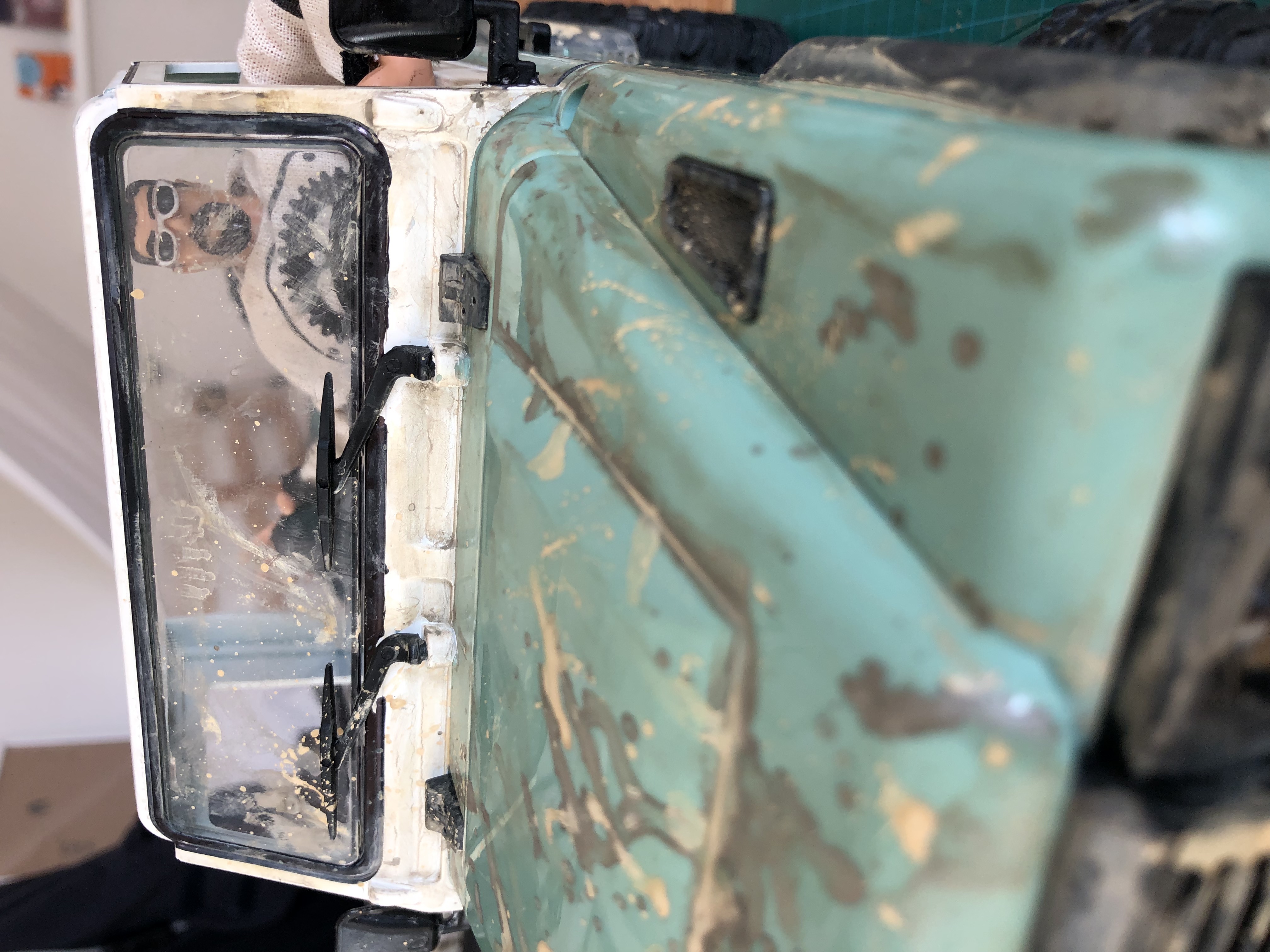

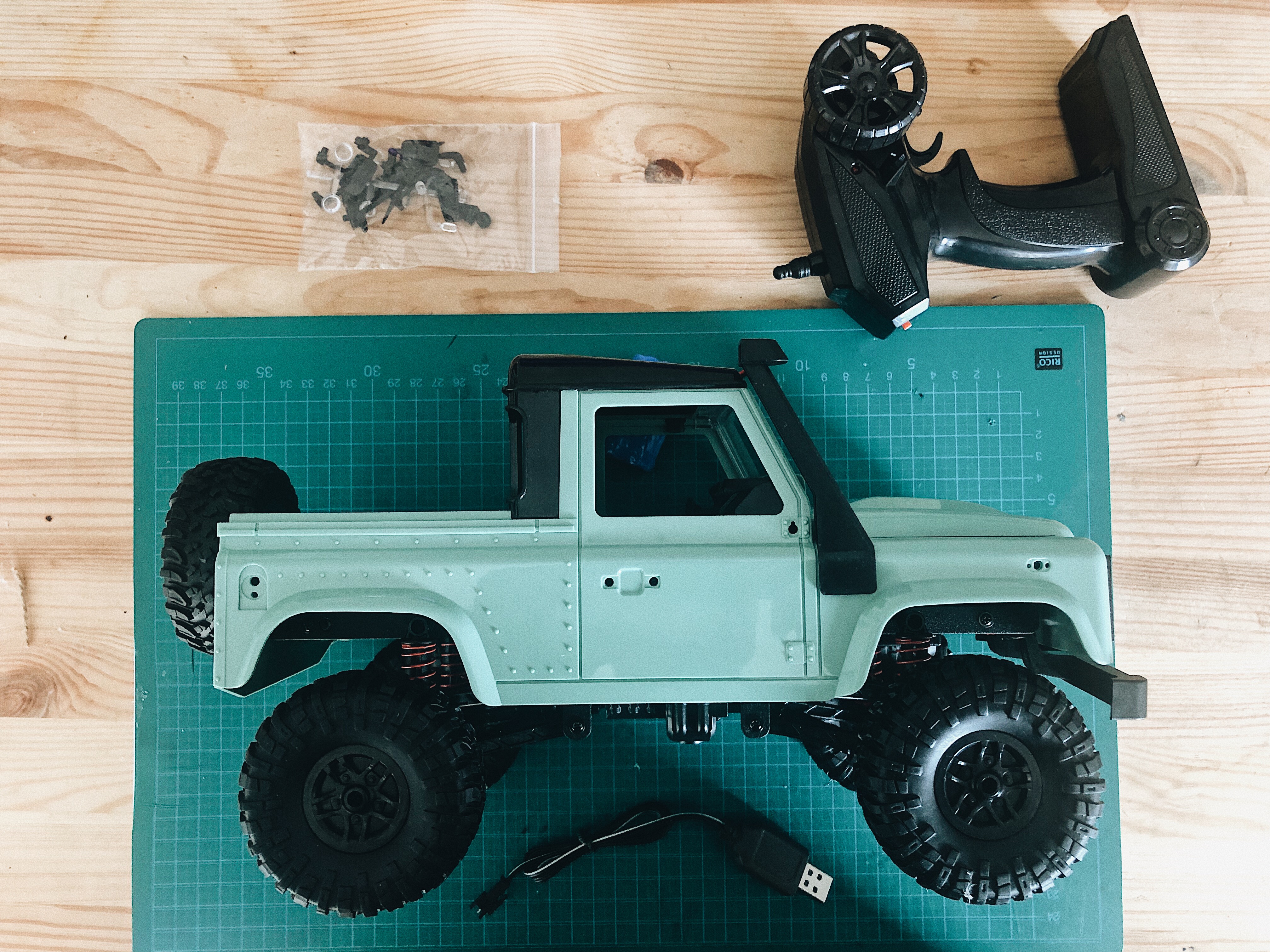

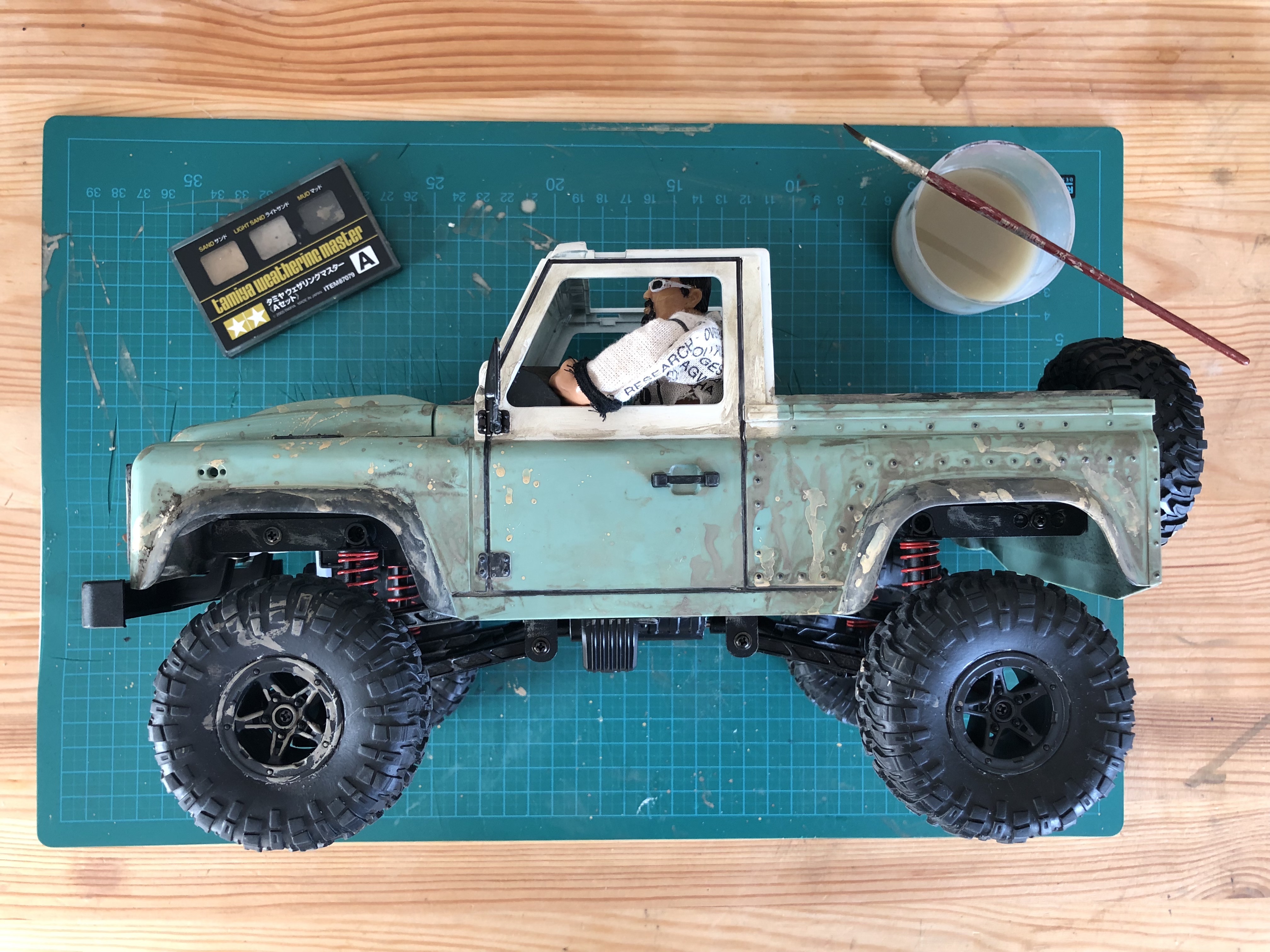

    Pour le MN D 90 j'ai eux des hésitations de peinture et pour l'instant il attend son ESC et son récepteur, d'ailleurs @sawblade si j'ai bien compris ton raisonnement, je vais recevoir un bec comme tu m'a dis et un ESC 2S car j'avais déjà commandé pour du 2S.
    Donc si mon raisonnement est bon si je branche une batterie Lipo 3S sur le bec et relis le BEC à l'ESC 2S normalement je suis bon ?
    Première peinture plus weathering mais beaucoup trop à mon gout!!
    Seconde Peinture :

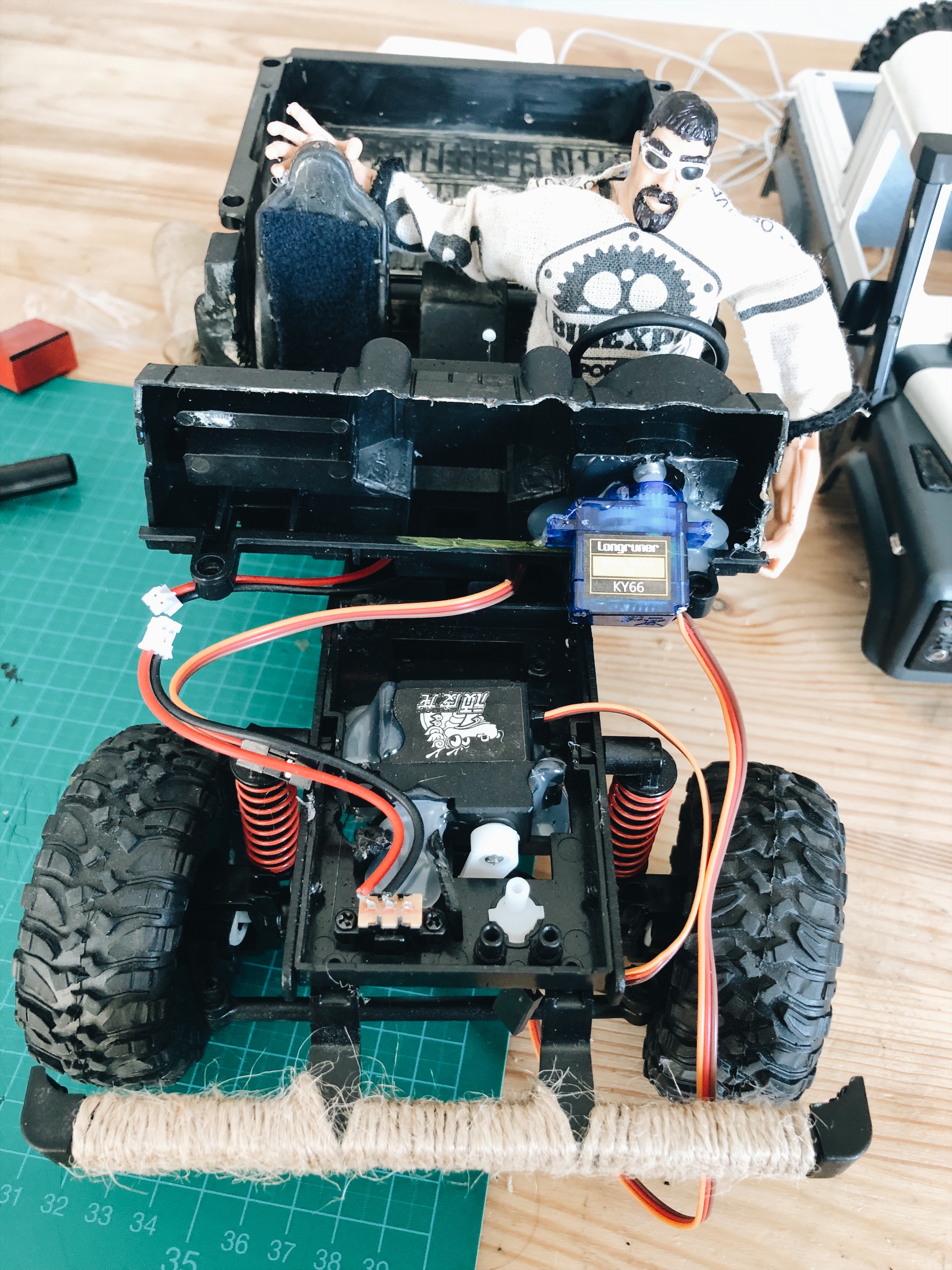

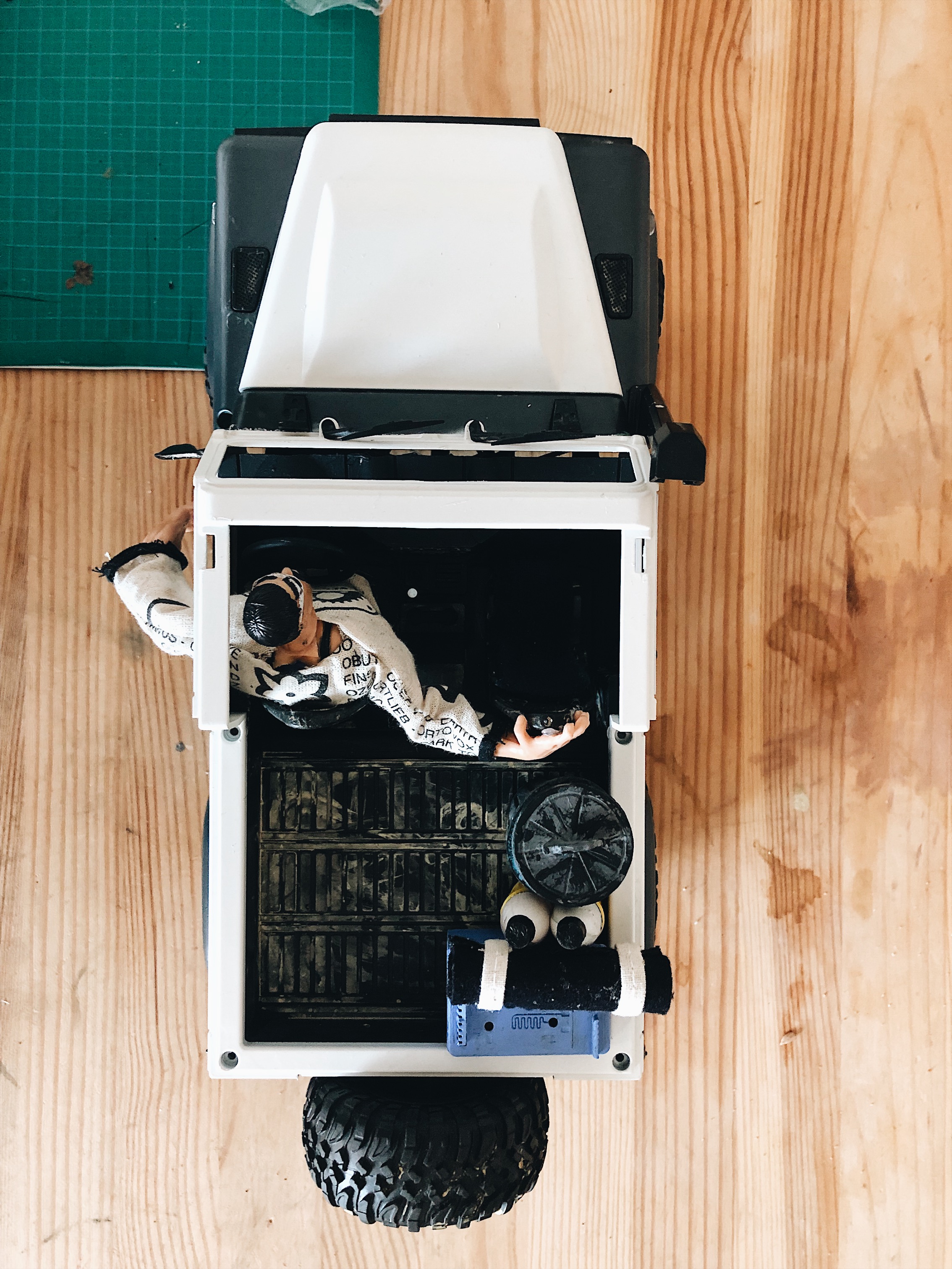

    Ptite modif du matin, servo monté pour le volant et pour la tête du personnage.

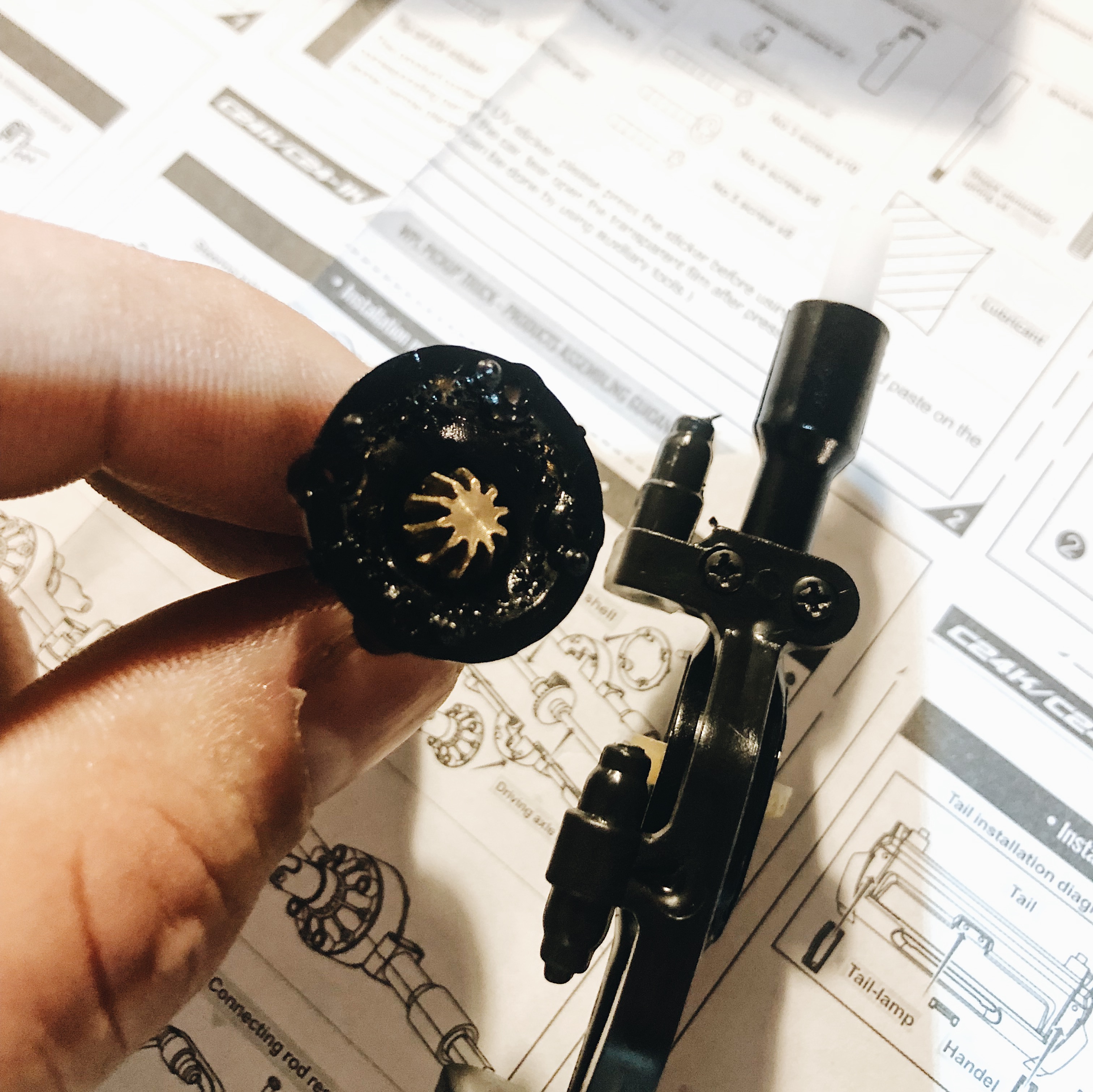

    18 Janvier 2019
    78
    21

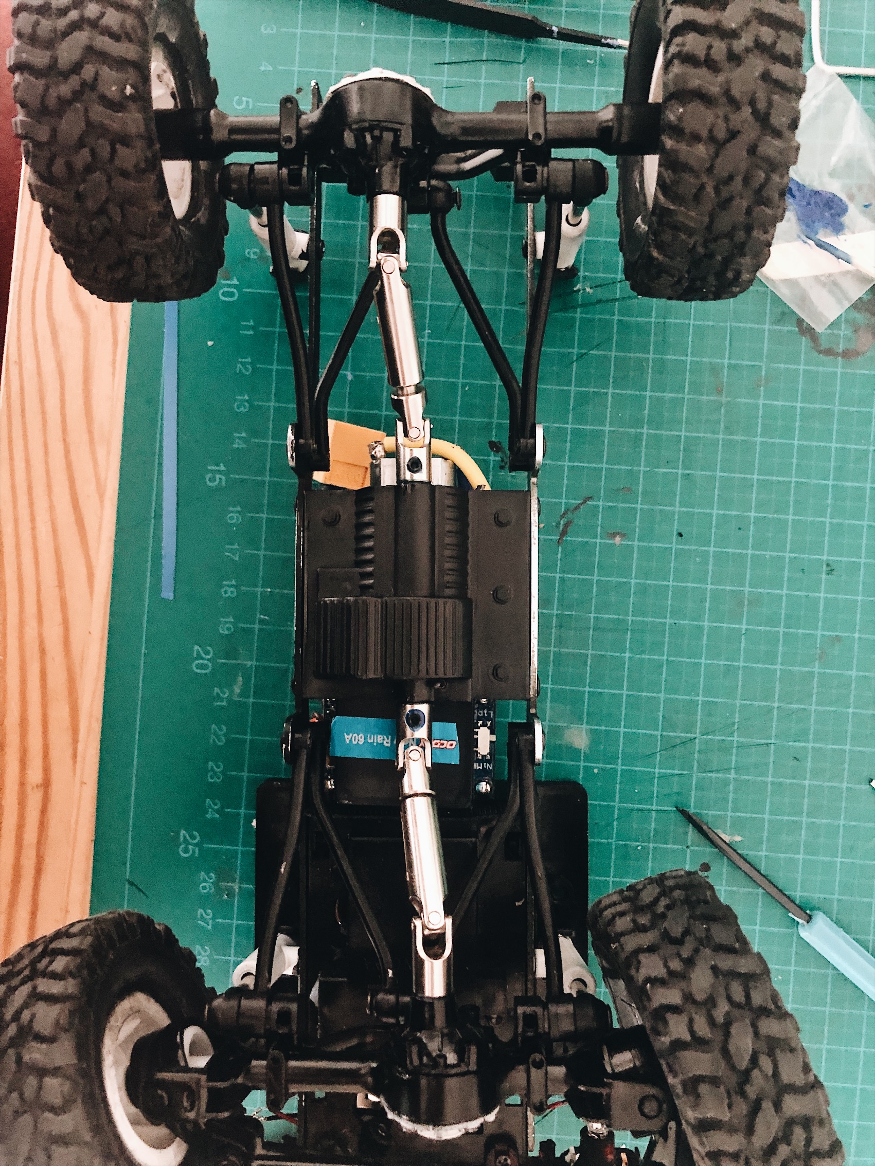

    une partie du kit métal arrivée et installé !! avec un peu de colle anaérobie au cas ou !
  20. sawblade
    La vrai modif a faire sur le train avant, c'est monter une barre panhard et supprimer un lien superieur.
    Au niveau guidage ce sera le jour et la nuit
