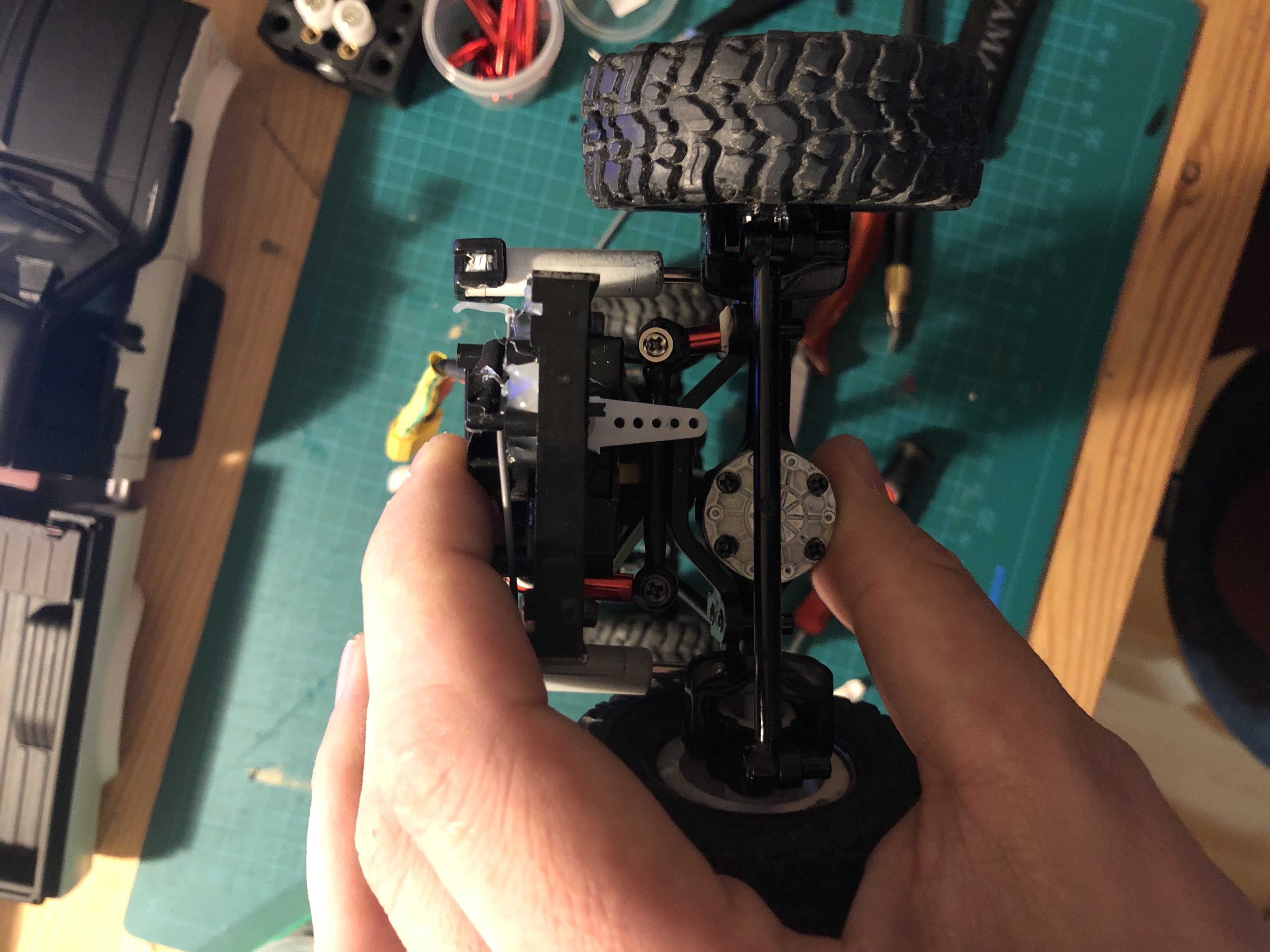

    Bon alors j'ai maté une vidéo (en anglais) ou il explique que le plus important c'est quand tu es à mis course tu dois être parallèle entre ta barre de direction et ta panhard.
    Du coup j'ai fait des ptits testes dis moi ce que tu en pense. Mais j'ai pas l'impression que cela change grand chose...

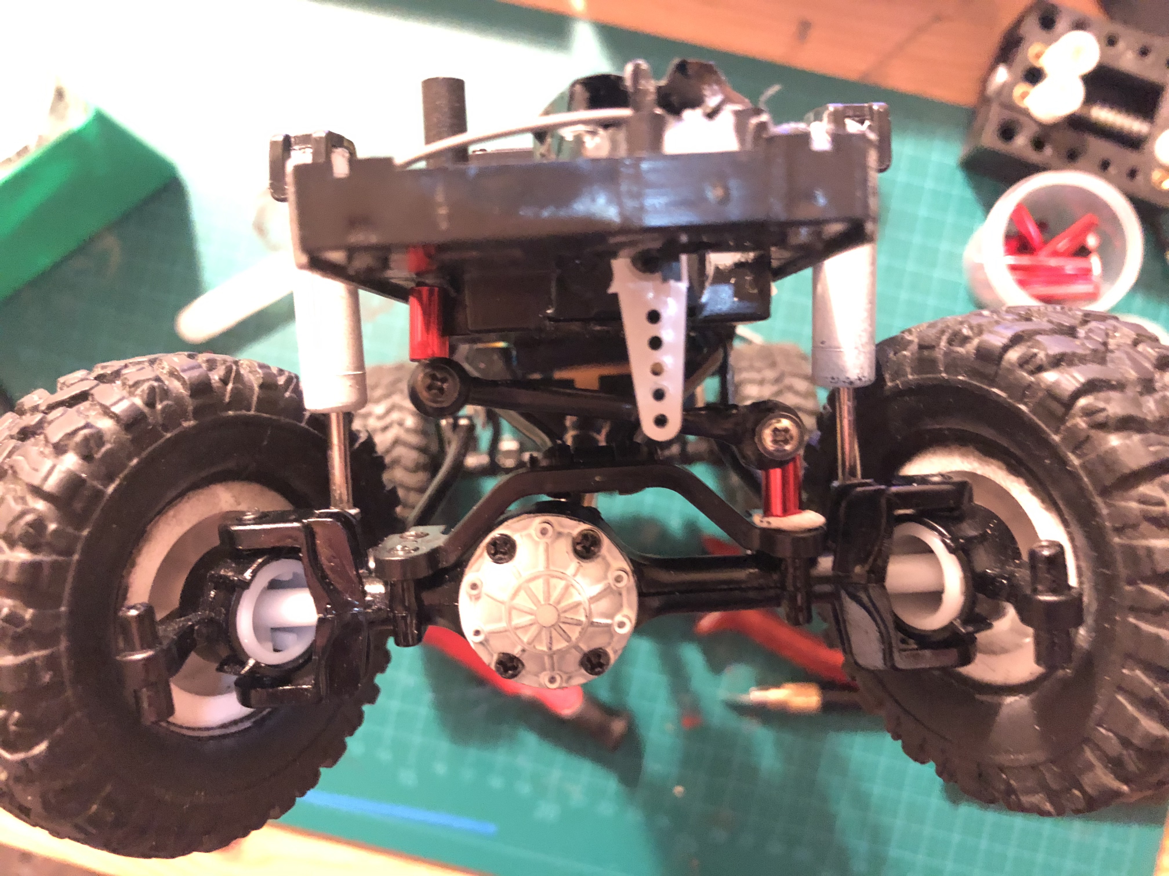

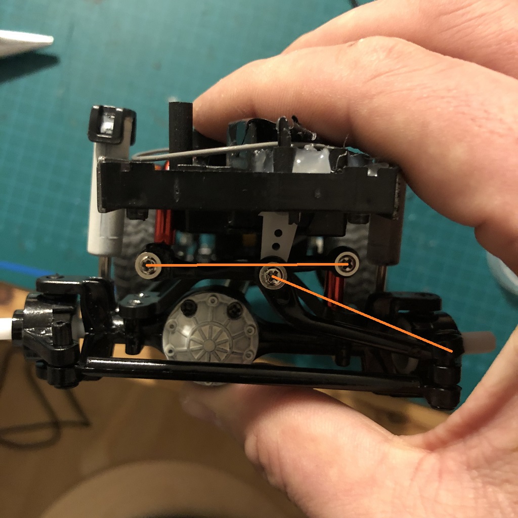

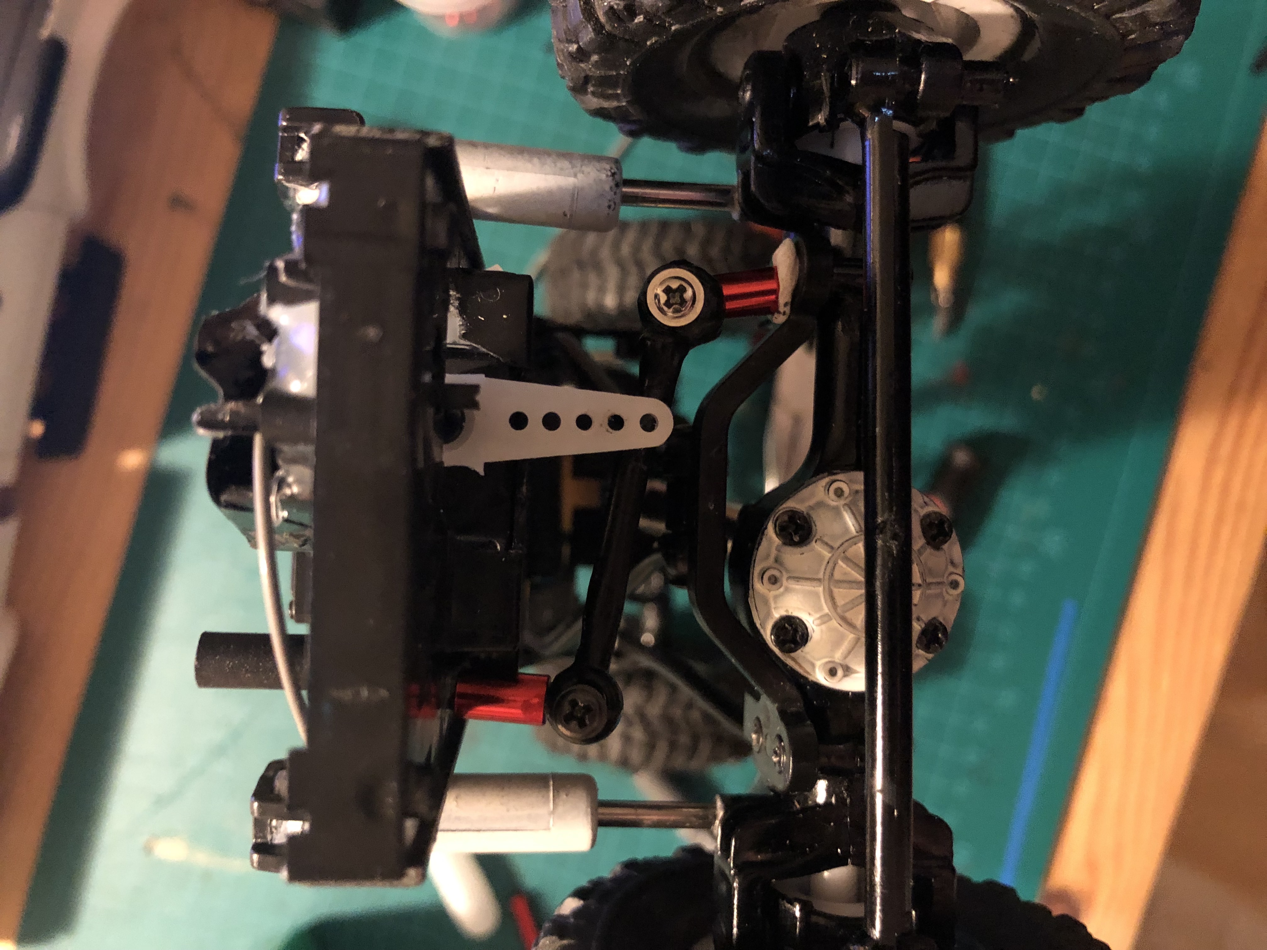

    Alors après plusieurs essais voila le résultat (en plastique pour l'instant) j'attend le kit metal donc je fait tout ca pour tester (bidouillage) et j'avoue vous aviez raison cela change vraiment. L'essieu avant est vraiment plus stable et descend beaucoup plus droit. J'ai enlevé une barre haute aussi comme indiqué. Dites moi ce que vous en pensez, et en tout cas merci pour le tuyau!!
    La barre est bien parallèle a mis course !

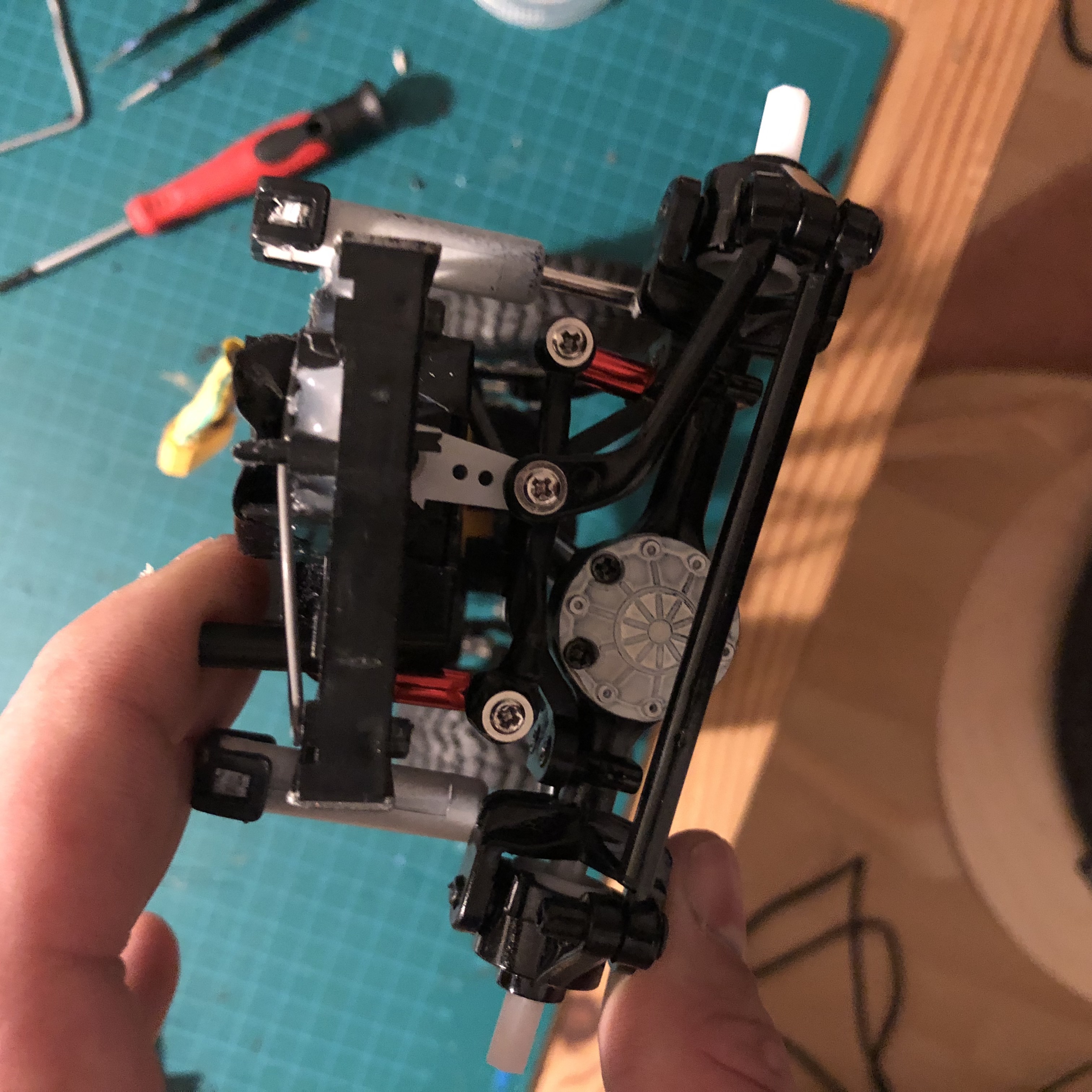

    J'ai l'impression que ta barre Panhard n'est pas parallèle a la barre de direction.
    Enfin les lignes rejoignant tes axes de rotule doivent être parallèle, peut importe la forme des barres.

    yess mais elle est bien parallèle a mis course :) et mes deux rotules exactement à la même hauteur à mi course

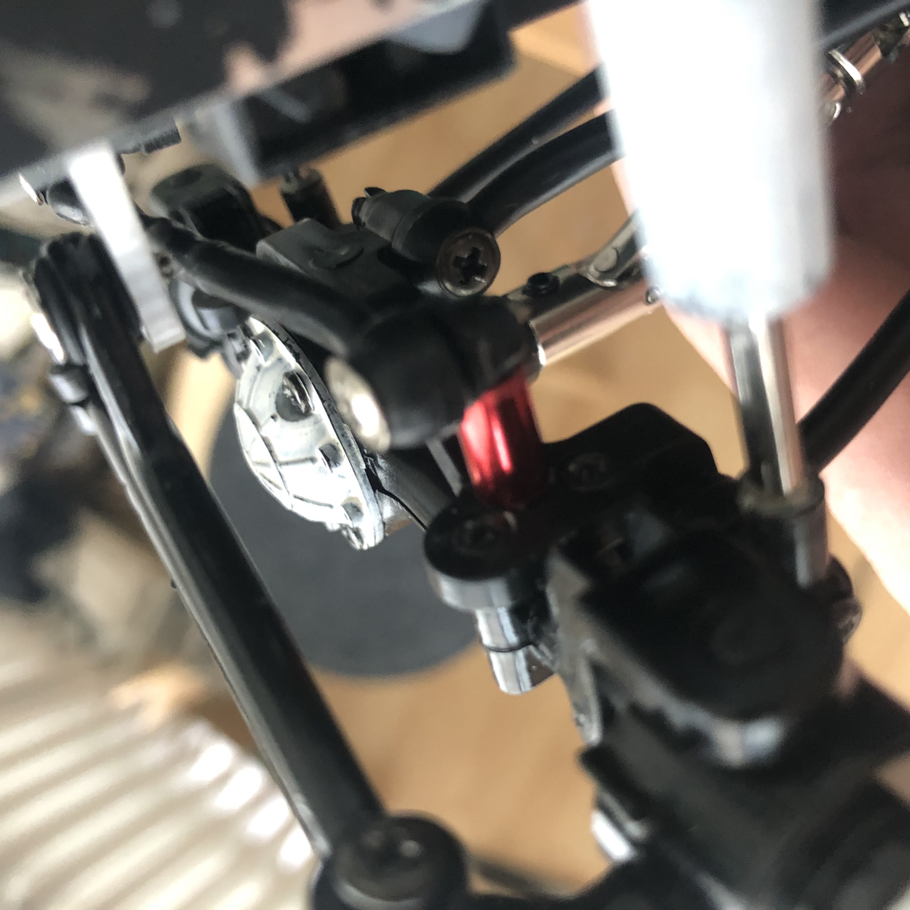

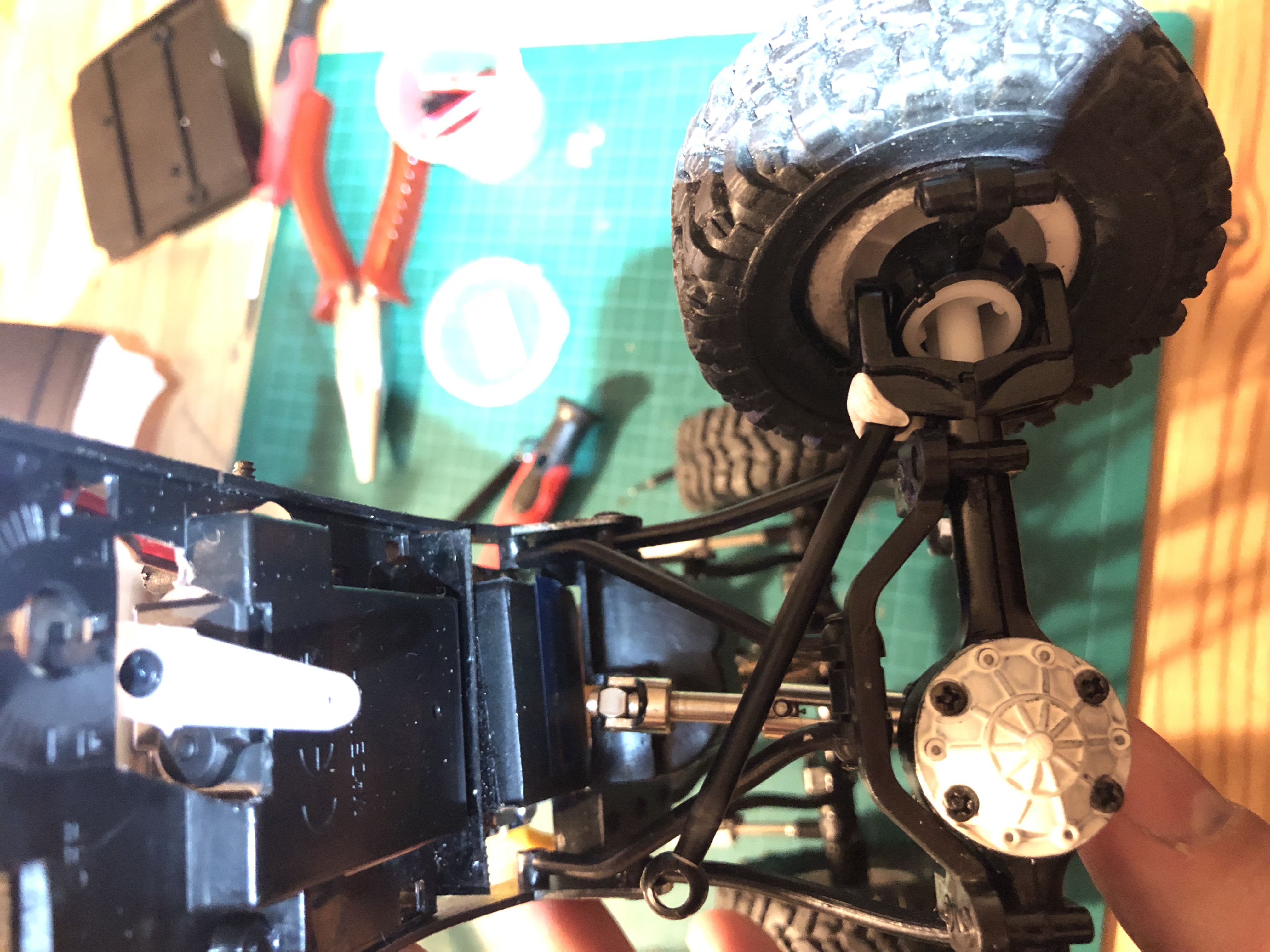

    voici deux photos pour que tu vois ou je me suis mis. :)

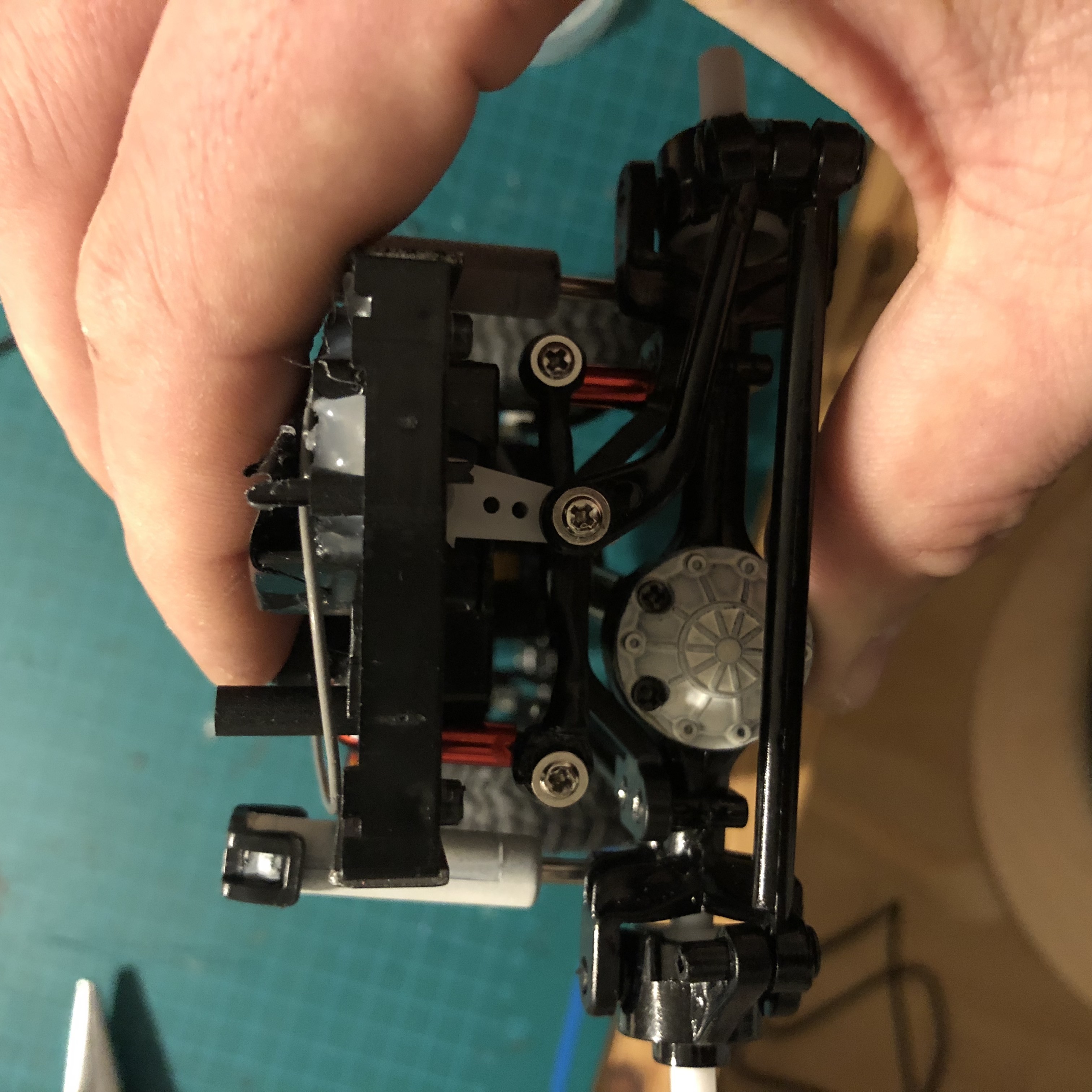

    Parallele au pond, mais surtout le plus important les deux rotules sont à la même hauteur a mis course c'est ca le plus important.

    Les deux ligne doivent être parallèle entre elle.

    Alors de ce que j'ai vu un peu partout le plus important c'est pas ca c'est surtout que les deux rotules de la barre panhard soient à la même hauteur à mis course et parallele au PONT.
  19. sawblade
    Non, pas du tout.
    La barre d'accouplement roue à roue on s'en fout.
    Il faut que la barre panhard soit parallèle à la ligne rejoignant les 2 points de fixation de la barre de direction (vis sur bras de servo/vis sur fusée)
  20. Nicolas
    7 309
    7 832
    Quelques part on c'en fout du pont.
    Le plus important c'est que ton pont suivent la courbure de la barre de direction.
    Voila pourquoi la barre Panhard doit être de même longueur , de même angle et aligner pour que ça fonctionne parfaitement.
    Là tu as déjà ta rotule de direction et ton servo de positionner, donc tu doit mettre ta barre Panhard parallèle a la barre de direction.
    Sur le même plan serais l'idéal.
    Dans la théorie et dans la position idéal tu ne devrait pas voir la barre Panhard en regardant de face. Elle doit être cacher derrière la barre de direction.
