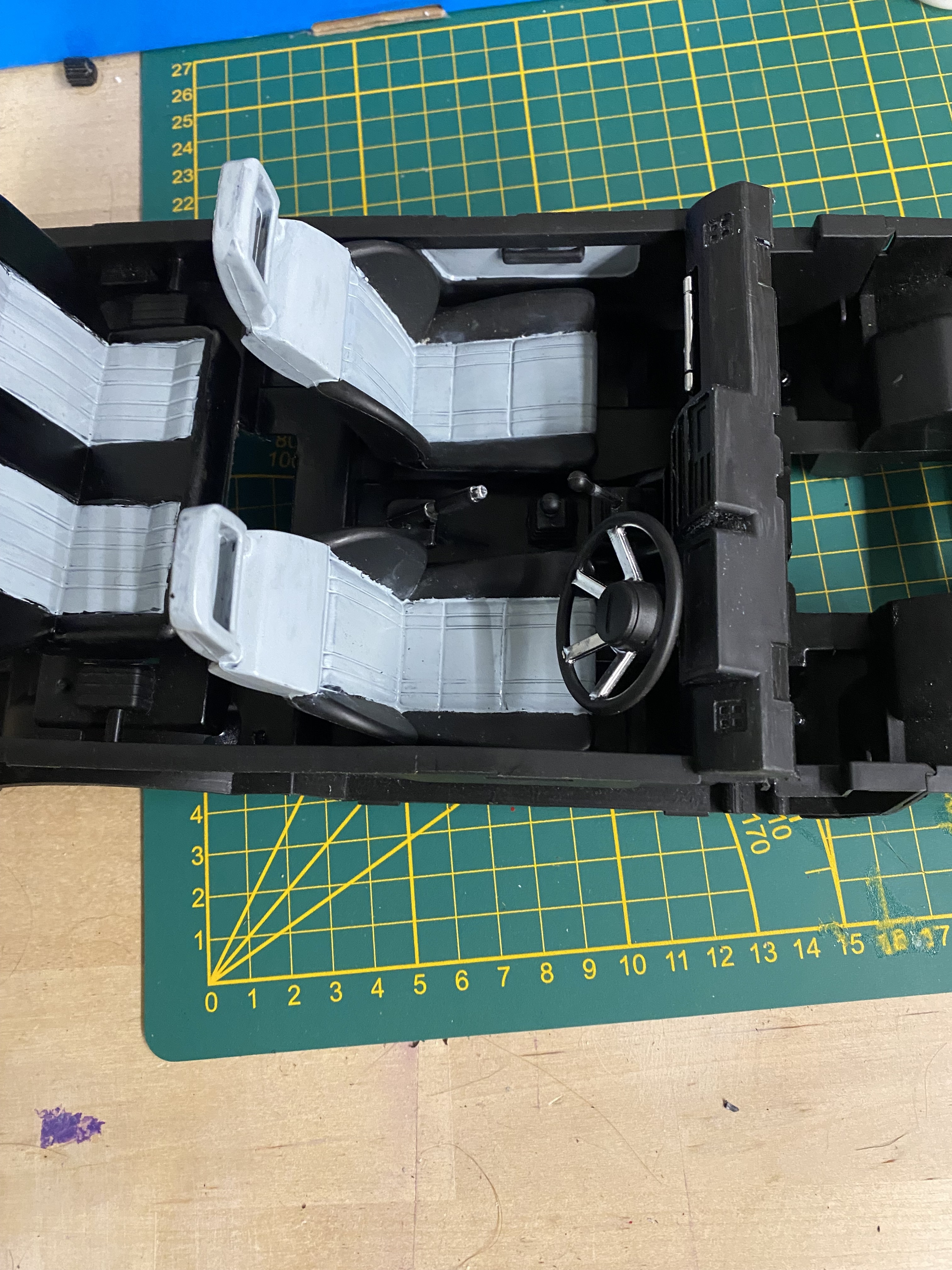

    Le contenu de la boîte le samurai, la télécommande et un sachet contenant le chargeur, les rétro, les supports de plaque ainsi que deux trois pièces détachées et les autocollants qui sont de qualité immonde
    quitte à le démonter pour installer les autocollants à l’intérieur autant rajouter un peu de couleurs à tout ça
    Après avoir fini voilà le résultat [​IMG]
    Donc demain remontage et test

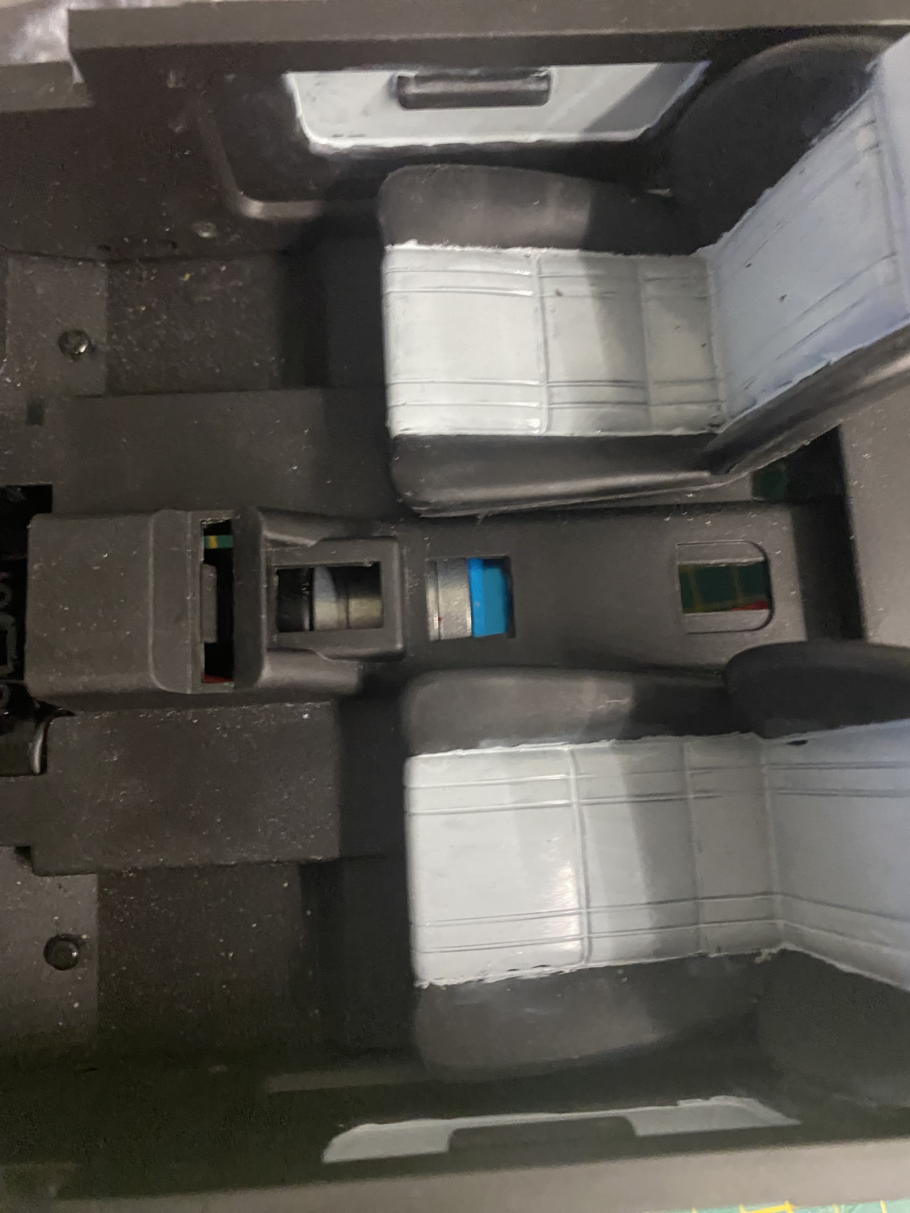

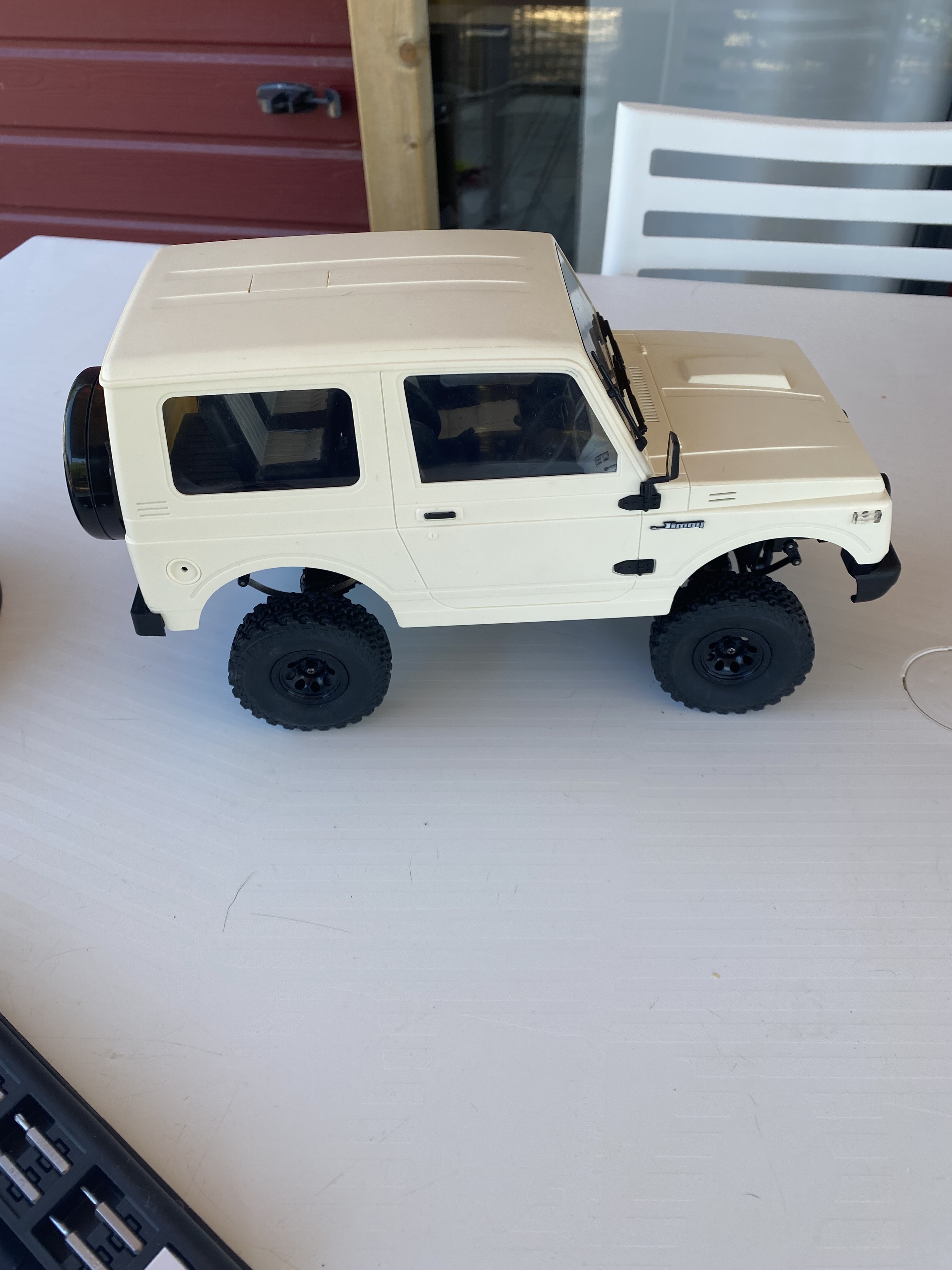

    Du coup petit test derrière chez moi et ça confirme bien les qualités et les défauts.
    Bon mine de rien avec l’intérieur repeint ça rend super bien
    Par contre il sautille beaucoup s’est assez marrant à regarder
    juste est-ce c’est normal que le train avant par en vacances comme ça

    Bon j’ai pas mal avancé sur le samouraï.
    première chose à savoir les pièces « conçu » pour lui sont enfaite des pièces adaptables mais je vous montrerai tout ça une fois rentrée sur Nantes.

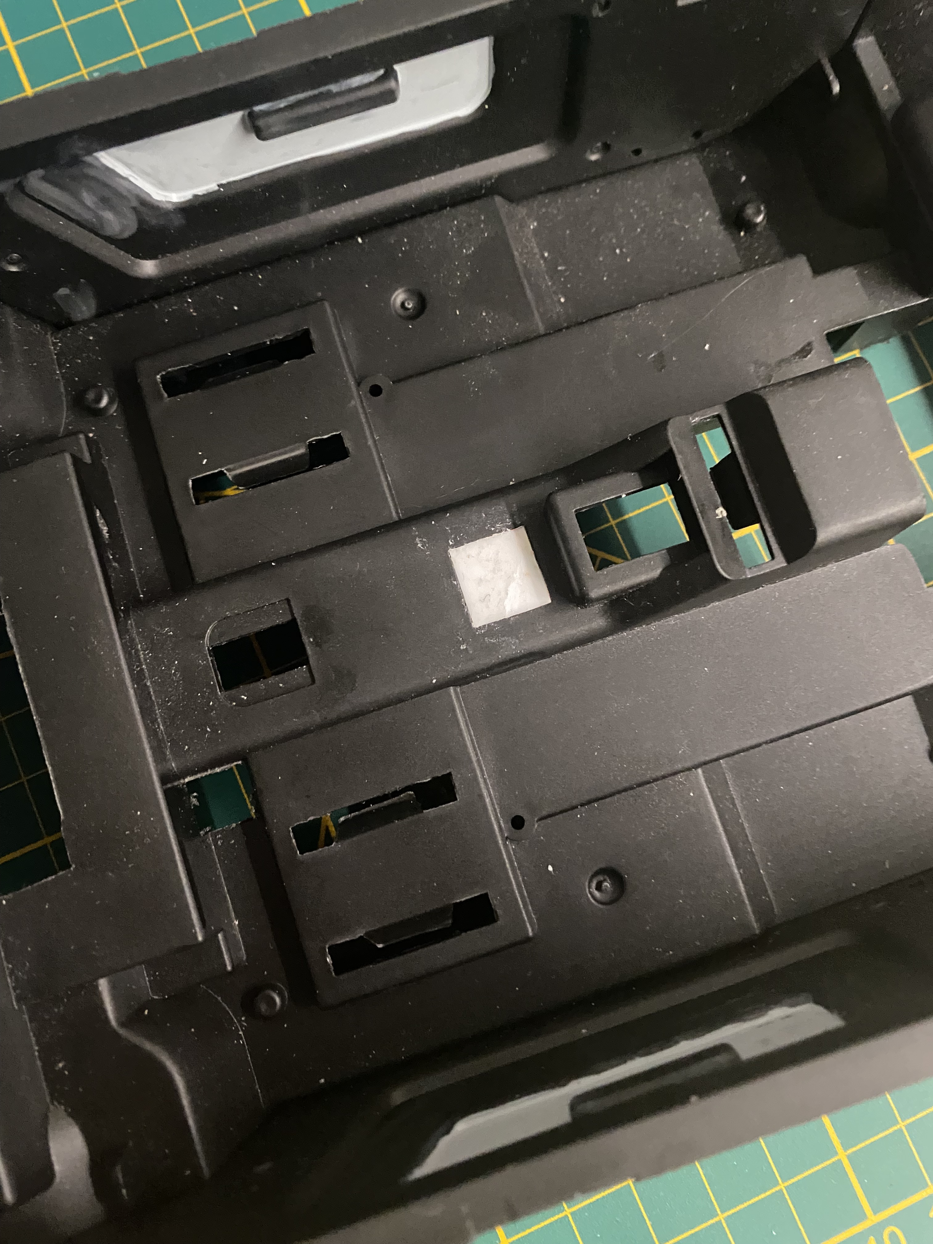

    on commence par lui coller un 1080 qui trainait dans mes tiroirs puis on découpe la trappe à batterie pour des tailles un peu plus grande rentre.
    ensuite j’ai essayé la technique de mud master et j’ai réussi à degalbé les lames on voit vraiment le résultat, je vais sûrement le faire rouler demain sur la plage et l’estacade.

  14. dawii
    8 609
    20 962
    Ha super, ce dégalbage est plus que necessaire (on voit clairement le soucis sur la première photo), Juste parfait là(y)

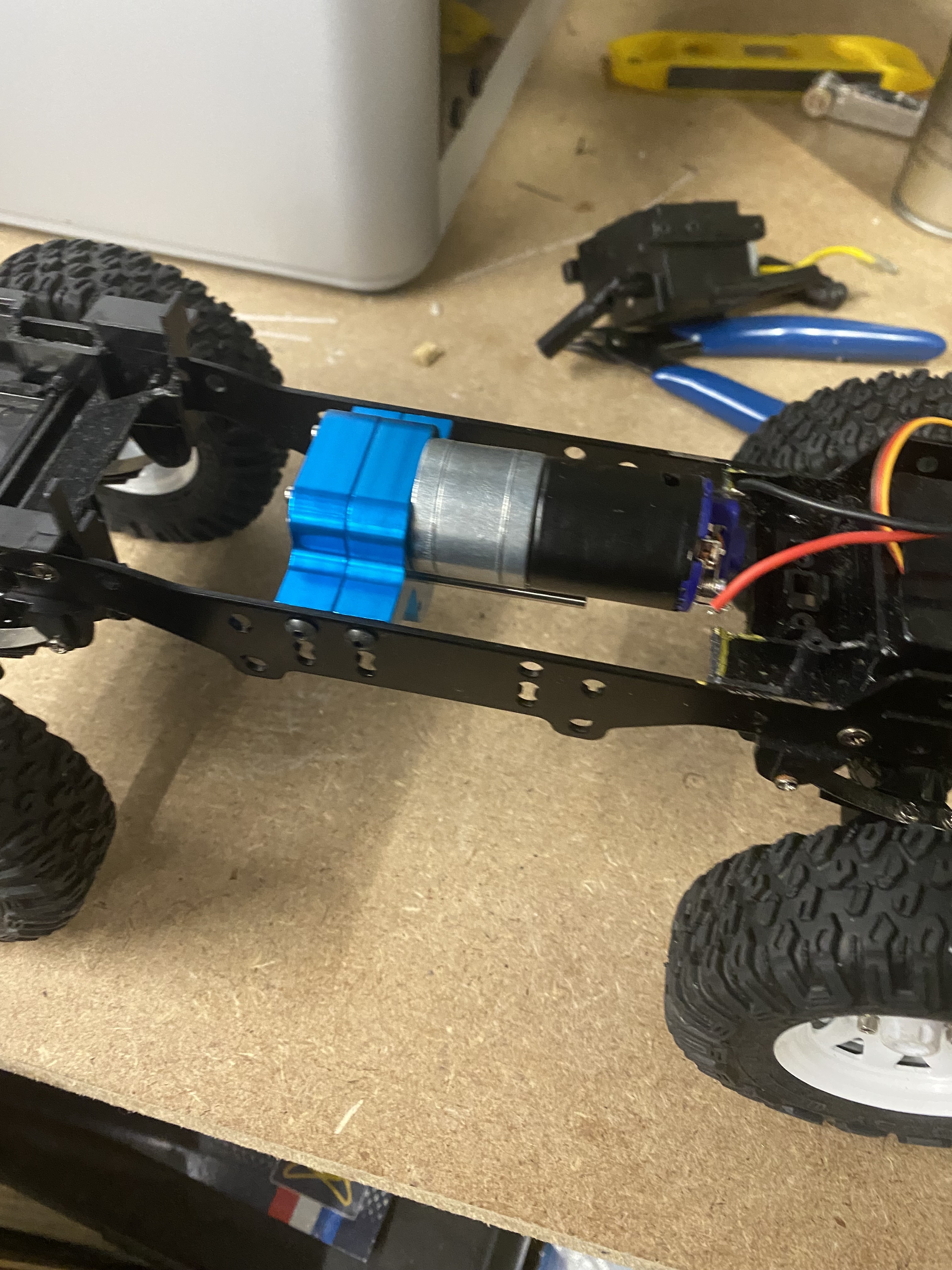

    Bon il est grand temps de vous montrer ce que j’ai fait au jimny.

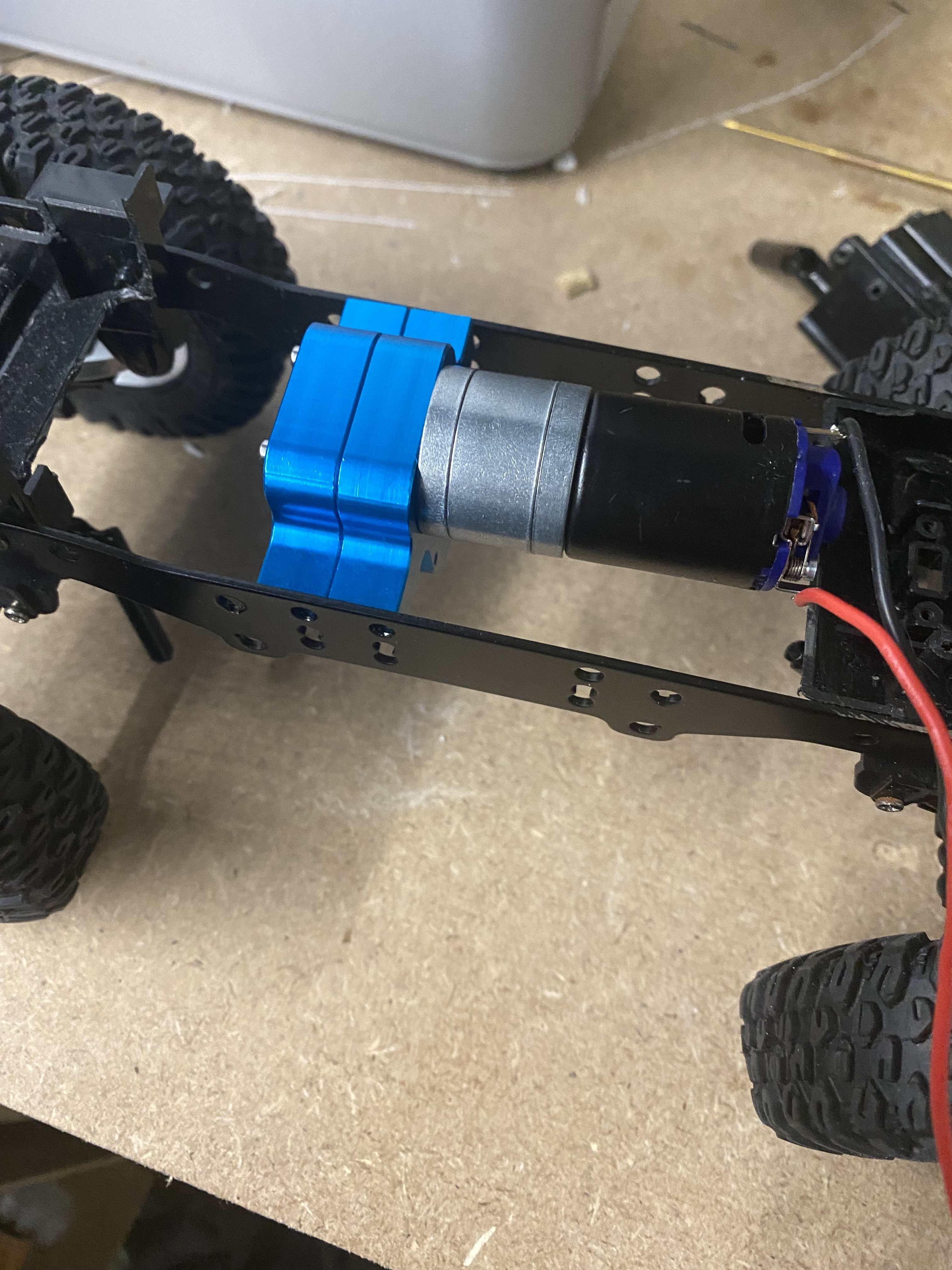

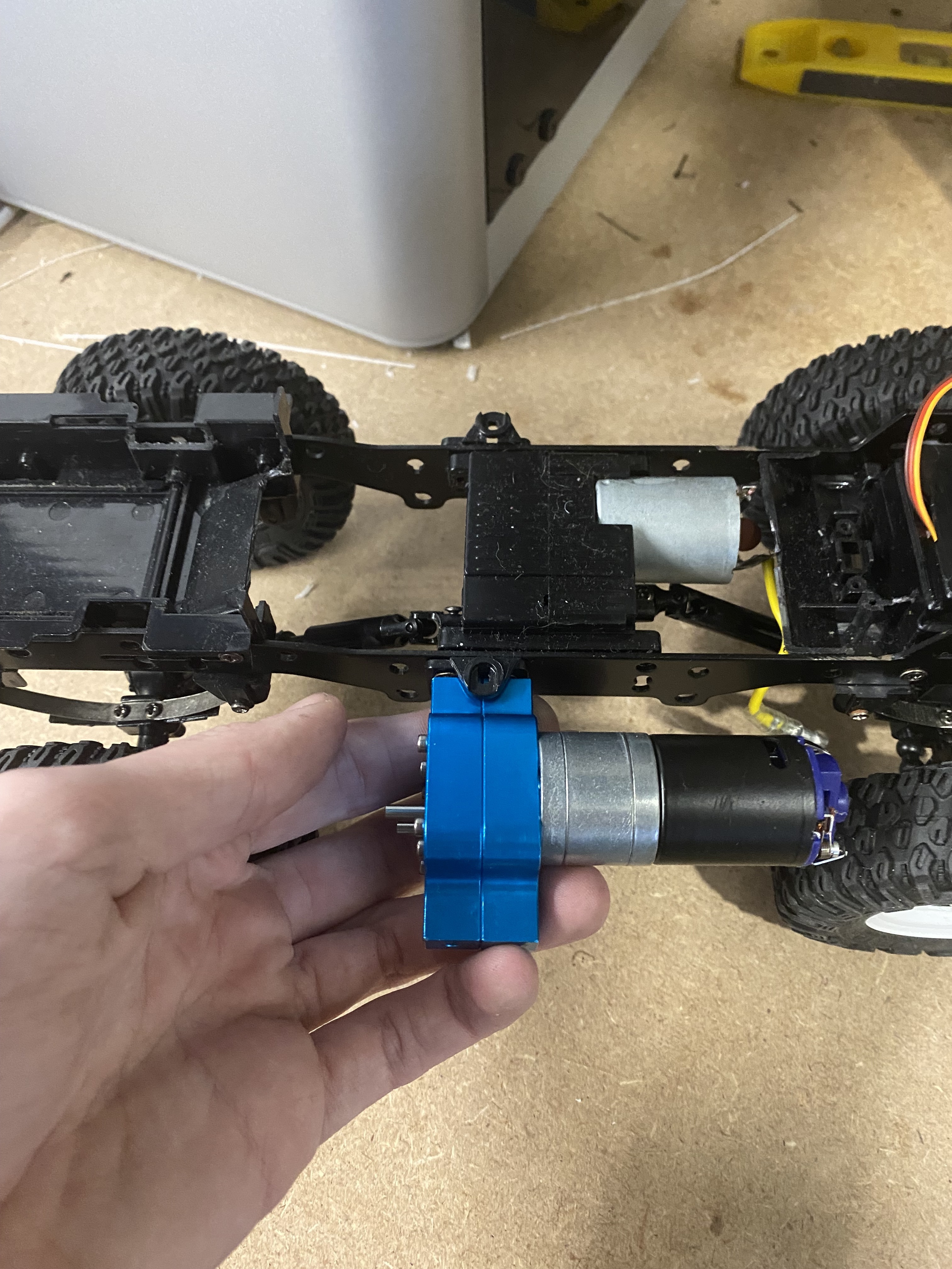

    on va commencer par parler de cette boite a la c*n , premier problème 3 trous sur 4 étais droit donc j’ai dû un peu forcer pour que ça rentre.
    Problème numéro deux ça ne rentre pas totalement donc on recoupe,
    et là ça rentre.
    ensuite parlons des adaptateurs pour les jantes, point positif il sont en laiton et rajoute pas mal de poids, point négatif ils sont tellement large que mes jantes dépassent des ailes j’ai alors profité de ma nouvelle imprimante pour lui imprimer ces adaptateurs la https://cults3d.com/fr/modèle-3d/divers/wpl-1-55-wheel-adapter-for-c74
    Je me suis rendu compte que la boîte frottait contre l’intérieur donc j’ai sorti mes nouveaux meilleurs amis la mini scie tamiya et le dremel
    Une petite plaque de styrène pour boucher le trou,un peu de peinture noire et voilà une fois l’intérieur remonté.

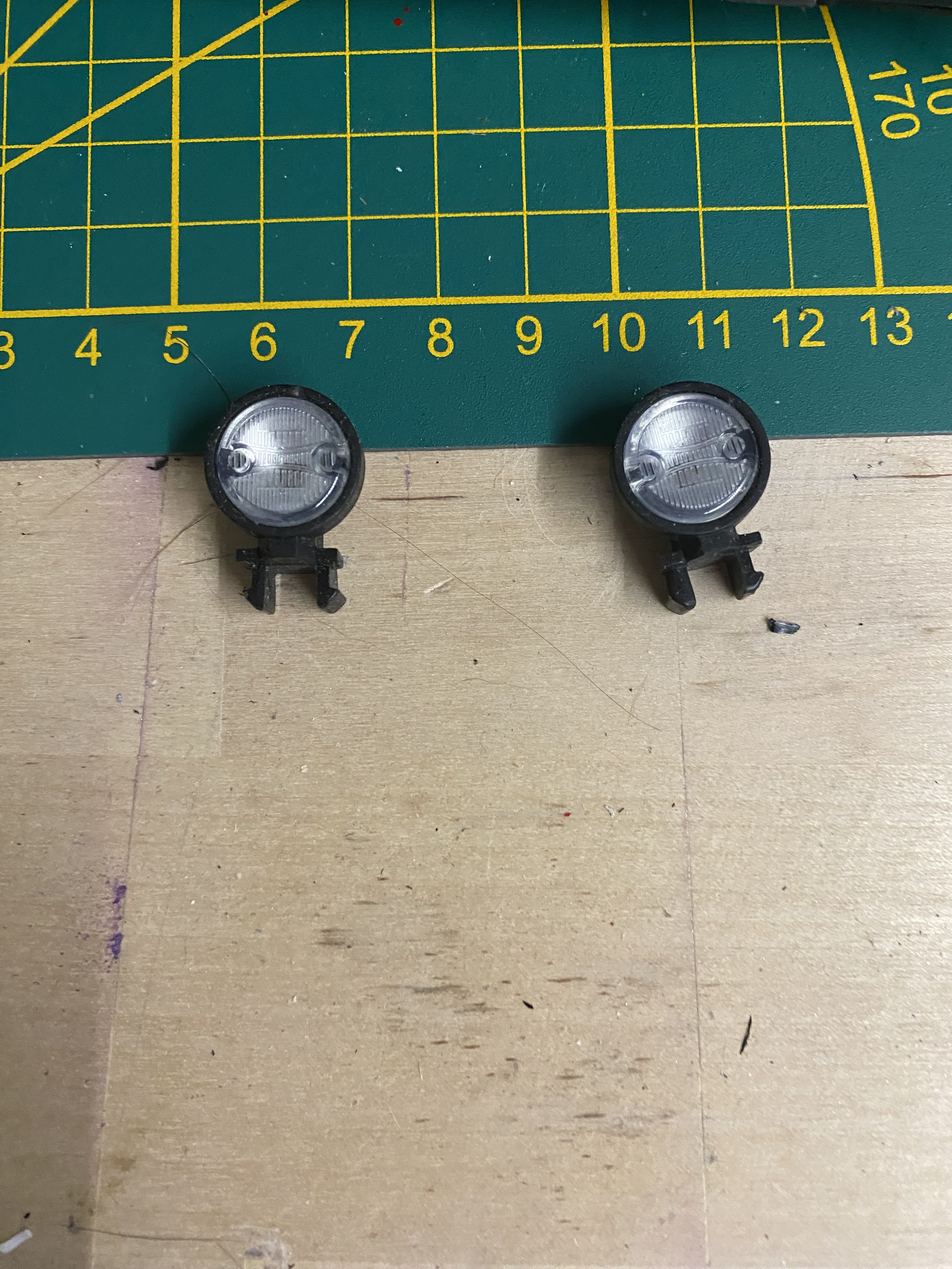

    j’en profite pour rajouter des détails avec un marqueur de chez molotow sur la partie métallique du volant, des leviers ainsi que l’intérieur des phares.
    niveau électronique il reçu un nouveau variateur (vendu sans câble pour la batterie donc fabrication maison)

    Pourquoi ta changer la boîte de transmission, elle est plus démultiplier celle que ta mise ? Tu va tourner en 2s ?
