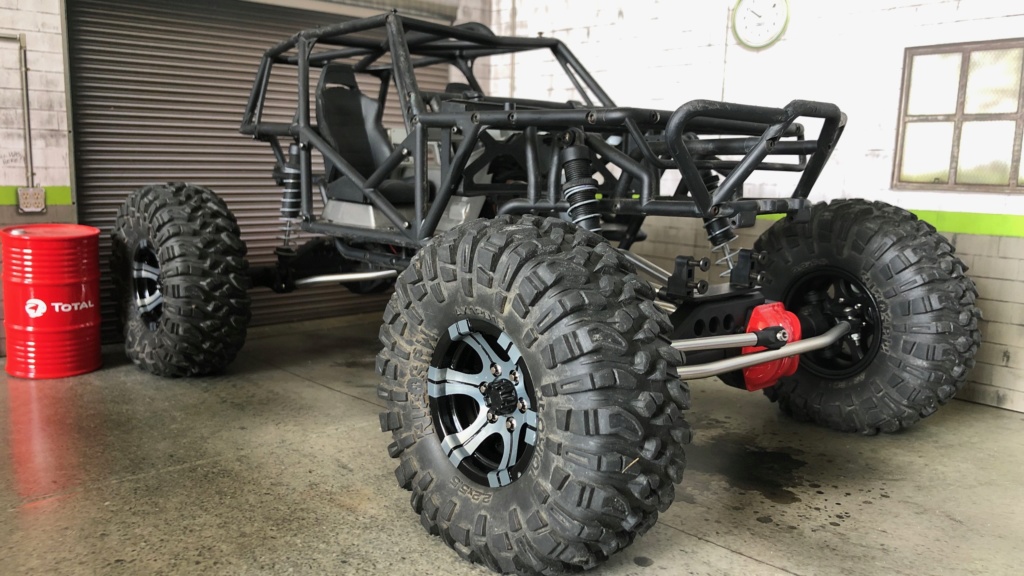

    Salutations,
    Le projet de me faire un crawler avec un certain look, vient de commencer.
    (Wraith d'occasion + RX/TX neuf + Combo moteur neuf + Servo neuf + Accessoires)
    Via une annonce sur le fofo. J'ai acquis un Wraith 2.2 déjà monté avec quelques options.
    Il ne va pas subir une grosse transformation. De base, il ressemble beaucoup au projet.
    Pas de Tuning. Mais plutôt un léger custom, ou tout sera édité via ce post si (MAJ).
    En gros, cela va passer par deux étapes :
    La 1ère est de le faire rouler comme il se doit (Eléments/montage/réglages).
    La 2ème, sera pour la customisation afin d’augmenter des performances/qualités/finitions.
    (photo de l'annonce RCCF (Skudd)) :
    Etape 1 :
    Le faire rouler (matos/réglages) :
    (liste édité en grande partie via les conseils et guides du forum) : TX-RX, Moteur-ESC, Servo, et Lipo.
    TX/RX RadioLink RC4GS 4CH :
    - €37.11 20% de réduction|RadioLink RC4GS 2.4G 4CH 400M Distance télécommande émetteur + R6Fg Gyro récepteur intérieur pour bateau de voiture RC-in Pièces et accessoires from Jeux et loisirs on AliExpress - 11.11_Double 11_Singles' Day
    Moteur Combo Hobbywing XeRun Justock 3650SD (17,5t) - XR10 (60A) :
    -€82.4 |Hobbywing XeRun Justock 3650SD 10.5/13.5/17.5/21.5/25.5T moteur sans brosse sensuré XR10 Justock 60A système d'alimentation Combo pour voiture RC-in Pièces et accessoires from Jeux et loisirs on AliExpress
    + Câble 12AWG + Bananes 4mn + Extension câble Vario/RX
    Servo RCFANS RC HV 30kg brushless (en test) :
    - €68.57 10% de réduction|Rcfans RC HV 30KG Servo titane alliage engrenage tout en métal haute pression sans brosse étanche Buggy dérive monstre camion chenille échelle-in Pièces et accessoires from Jeux et loisirs on AliExpress
    + Palier 25T + Extension câble servo.
    Batterie Lipo Graphène 3s 2200mAh :
    - Turnigy graphène 2200mAh 3S 45C LiPo pack w / XT60
    Etape 1 terminé. Wraith monté et fonctionnel :
    - Reste à peaufiner des petits détails. Ce qui se fera au bout de quelques lipo.
    (y) Un GRAND MERCI aux membres RCCF pour le suivi et guide(s) sur cette étape. C'est un sans faute. (y)
    Sans parler de ce que vous partagez. Qui est mis sous la coupe de l'enseignement.
    Encore merci ! Même si ce n'est pas terminé. Loin de là :p
