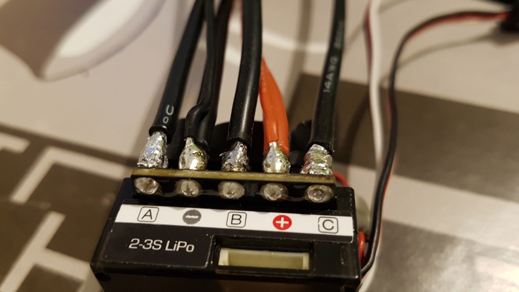

    C'est fait.
    Pas de produit pour protéger les soudures de l'humidité ? Un spray ? ou autres ?
    Graisse comme sur les cosses de batteries par exemple ? Ou protection inutile ?

    Non moi je met rien, certains mettent du vernis de tropicalisation

    Soudures ESC. Pas évident. J'ai galéré pour les lisser le plus possible.
    Pour une première, je ne suis pas mécontent.

    Elles sont pas si mal, un petit manque d'étain, mais du moment qu'elles tiennent bien, c'est l'essentiel.

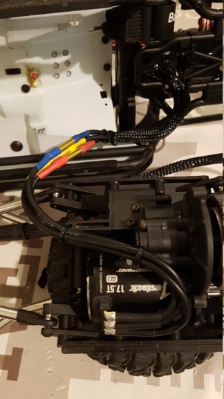

    La vache, un 17.5T sur un Wraith. C'est certain qu'avec ça tu ne vas pas grimper les rochers en douceur.

    Le projet étant d'en faire physiquement parlant un Wraith type Mad-Max.
    De la puissance pour les franchissements oui. Mais aussi pour l'agressivité. Le comportement doit être monstrueux. Puissant et costaud.

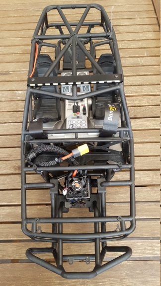

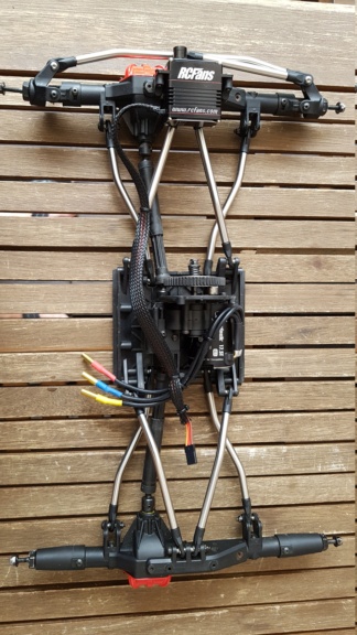

    Je pense avoir fini avec le câblage moteur/ESC. Je gaine les câbles extérieurs. Protections et dissimulations. Petit détail qui compte. Et donne du réalisme :
    Une ch'tite pause. Et c'est parti pour le câblage ESC/RX/Servo

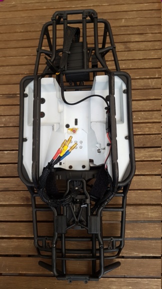

    Câblage ESC/Servo/TX terminé :
    Impossible de remettre la main sur mes accus pour le TX. Pfff ...
    Encore une commande de plus. Et attendre une nouvelle fois. (n)

    Le Rx est alimenté via la lipo sur la voie 2, pourquoi mettre un accu en plus ?

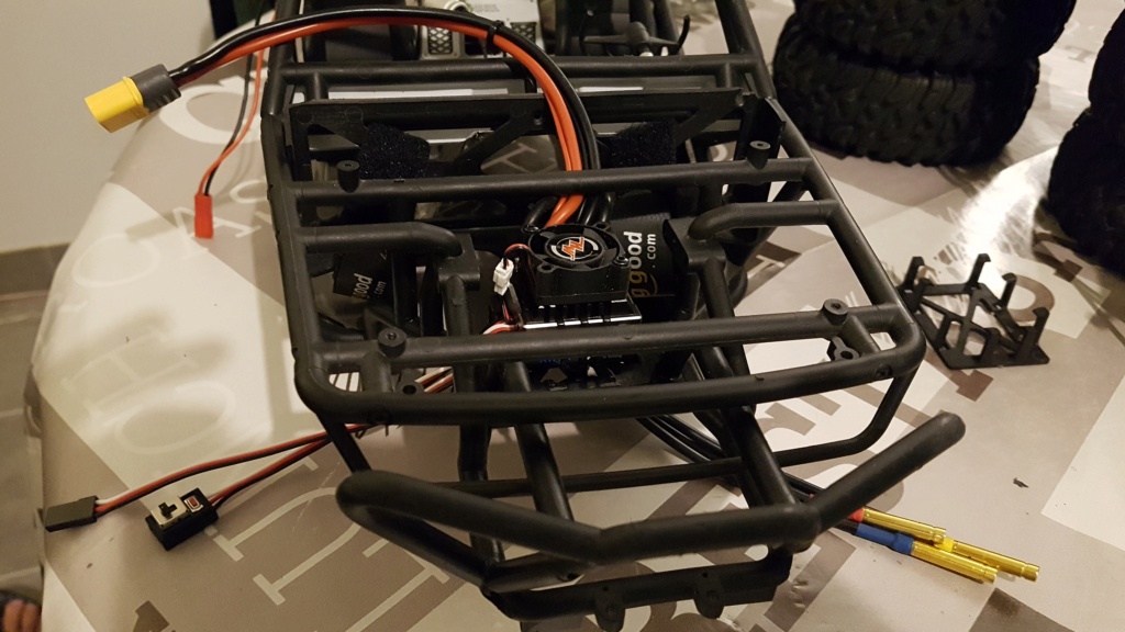

    Sachant qu'à l'avant l'ESC XR10 Justock a pris place. Est il possible de monter, modifier un de ces faux moteurs V8 sur l'ESC ?

    Parce que j'ai inversé les appellations TX/RX. :humhum:

    A ok je comprends mieux :hihi:

    Boulette ! :hihi: et corrigé.

    A mon avis le faux moteur V8 peut envelopper le XR10, il est tellement petit....

    C'est vrai qu'il est tout petit cet ESC.
    Impossible de se rendre compte avec les photos. Le top serait de chopper des mesures d'un de ces moteurs.

    J'en ai monté un sur mon Bouncer, je l'ai pas ici mais de mémoire il doit faire dans les 60mm de long et à peu près pareil en largeur au niveau des culasses. A l'intérieur il y a la place d'un moteur 540 . J'aurais su ça il y 4 heures j'aurai pu le mesurer...:confused:
