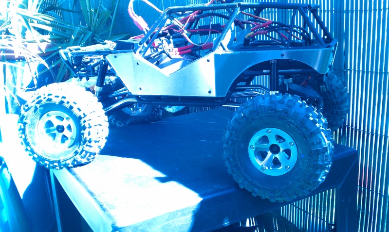

    merçi, l'escargot, j'aurai pu dire cousin parce que maintenant mon wraith il prend son temps.....
    bon le bigblock est réparé, trop de grimpette et le sliper de la boite trop serré, bon c'est pas un moteur pour le franchissement mais je le garde pour un scale que je voudrais plus rapide ou pour le wraith en 14/87 ça devrait être aussi pas mal comme ça :jecpa3:
    bon la configue 55t de reedy p20 c80
    t'as vu joe j'ai pensé à toi, au bout du tournevis c'est mon super porte batterie homemadedelamortquitue,
    bon c'est simple au début je voulais voir si le vario pouvais basculé sur l'arriere et gardé le recepteur devant pour les feux (pour évité les fils),
    quand j'ai vu que ça passait, j'ai ouvert mes tiroires et j'ai trouvé un boitié de minidisc
    j'avais un cutter et une pince, j'ai récuperé l'angle du boitier, coupé pour glisser le récepteur et je l'ai percé pour le fixer au boitier
    ça fonctionne nickel pas de jeu, pas besoin de scrache mais moi je me pense drémel :smile3: scie à chantourner :wink3: perceuse a colonne :rir3:
    et je pense aussi comment je pourrais les refaire .....
    je suis atteinds, j'ai le virus

    Super ton support à récepteur :yeah3:
    Je vais aussi essayer de déplacer la batterie vers l'avant et peut-être laisser comme toi laisser le récepteur à l'avant :sarcas3:
    Tant mieux si tu as réglé ton soucis de moteur :smile3:

    :yes3: h300 cette caro est mieu fini et plus épaisse que les autres caros trouvées sur le net et l'avantage de l'aluminium , tu vas pouvoir fixer et tailler comme tu veux :inkoi3: , je suis content qu'elle te plaise @+
  13. dapil69
    dapil69 membre
    Mar 12, 2012
    207
    au contraire l'escargot je le trouve beaucoup mieux comme ça, je me demande même pourquoi axial n'a pas pensé à la répartition des masses ( le coût sans doute :jecpa3:) l'option est dispo chez ckrc tu peux t'en inspirer.....
    punch pour le vario , j'ai pas réussi à le mettre devant et je me suis dit que pour la température c'était bien , faut pas oublié qu'avec la carro en alu cette été on va être au soleil :yesd3:
    sinon le reedy 55t est installé avec le ratio stock c'est beaucoup mieux pour le scale crawling, il monte aux murs avec le dig ça devrait être un régal , pour les ponts je vais resté stock, enfin si ils arrêtent de ce dévisser (j'ai mis du frein filet mais j'y crois pas trop)
    il me manque quelques accessoires scales highlift, filet de protection, crochets, manilles pour le réalisme..... :sarcas3:
    je voulais prendre les liens en titane de chaotickcrawler mais je pense que je vais plutôt essayer de les faire moi même....
    le servo manque de puissance je voulais prendre un hightech mais le rapport qualité prix est trop important pour la machine le savox/bec castle sera plus judicieux....
    il va faloir que je libére les ponts avants, la barre alu touche trop sur zone, je vais peut-être faire des doubles barres de direction avec une prise direct sur le palonnier du servo.....
    aprés on sera pas loin du résultat escompté pour la machine, un scale de franchissement efficace et réaliste.....

    C'est bien comme ça aussi punch, pour moi c'est un rtr, j'ai gardé le vario , la boite de protection récepteur axial et ma lipo est en hard case . Je pense aussi que pour la ventilation le vario est mieux à l'arrière , je pense aussi à faire un système d'ouverture comme toi pour le capot. Le Wraith est un joli scale, la largeur des ponts en fait un tres bon franchisseur mais pour la place et la bidouille une carro démontable est beaucoup plus pratique ,bon c'est fromage ou dessert, je viens de le remonté pour la quatrième fois en 3 semaines.......@+

    Je suis content les gars mes pièces sont arrivées et montées....
    -DIG axial
    -servo high tech 30kg
    -fixation réglable d'amorto ckrc
    Le dig est un réel plus pour le franchissement , les fixations réduisent le cg et le servo est vraiment puissant, bref de la balle.......
    Je motive ma moitié pour une vidéo et j'essaie de posté, je suis prêt enfin pour aller sur zone :beer3: , pour la fiabilité on en reparle en fin de journée je vais lui mettre 2/3 packs, @toute pour les conclusions.....
