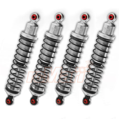

    J'ai essayé de contacter Gmade et ils ne m'ont pas répondu donc je suis passé par RCMart à qui je les ai commandé et là réponse! Veuillez les monter suivant la vidéo YouTube et tout rentrera dans l'ordre.
    Du coup je ne rachèterai jamais de Gmade. Je vais essayer de monter le corps avec du ruban PTFE et peut être essayé de changer les joints internes par des modèles standards en nitrile.
    Je pratique aussi dans d'autres disciplines RC et je n'ai jamais rencontré de tels problèmes de fuites.

    Entièrement d'accord avec toi et j'ai pratiqué de nombreuses catégories, j'ai jamais vu ça.
    Bref, la vérité est ailleurs...

    Salut,je possède aussi des Gmade sur mon Wraith,des Piggyback,ils fuient depuis le debut :nnotd3:
    Avec un potes,nous avons pris des Proline 6060 pour nos scx10,130€ les 4,ils fuient aussi :burp3: :burp3: :burp3: !!!
    je ne rentre pas dans les détails concernant les appels aux détaillants :grrr3: :grrr3: :grrr3:

    Pour les g-made c'est vrai qu'il faut bien les montées comme il faut... Le piston en plastique avec les troues ne doit pas être trop serré... La visse de reglage ne doit pas être aussi trop serré, si non il y a trop de pression d ou les fuites. J'ai les miens depuis bientôt 2 ans ras j'ai juste fait une maintenance de controle... Je lie aussi que certain les trouve trop dure... Il faut surtout prendre les bonnes configue piston huile il y a en plus le reglage via le volume costant... Les miens sont bien souple voir mes vid... Si non les meilleurs suspate en 1/10 que j'ai sont les proline powerstrock zero fuite :yes3:
