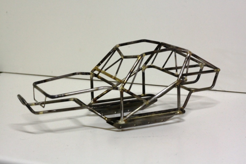

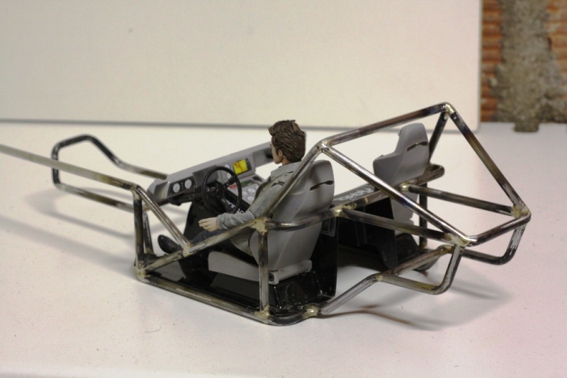

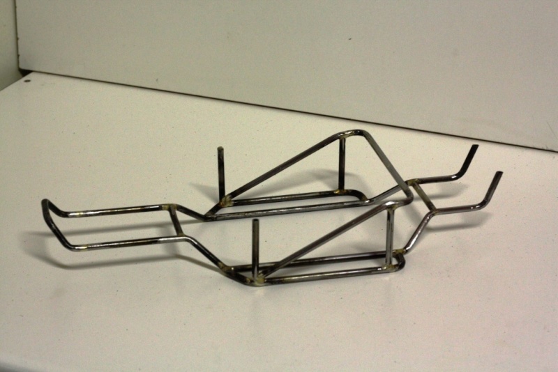

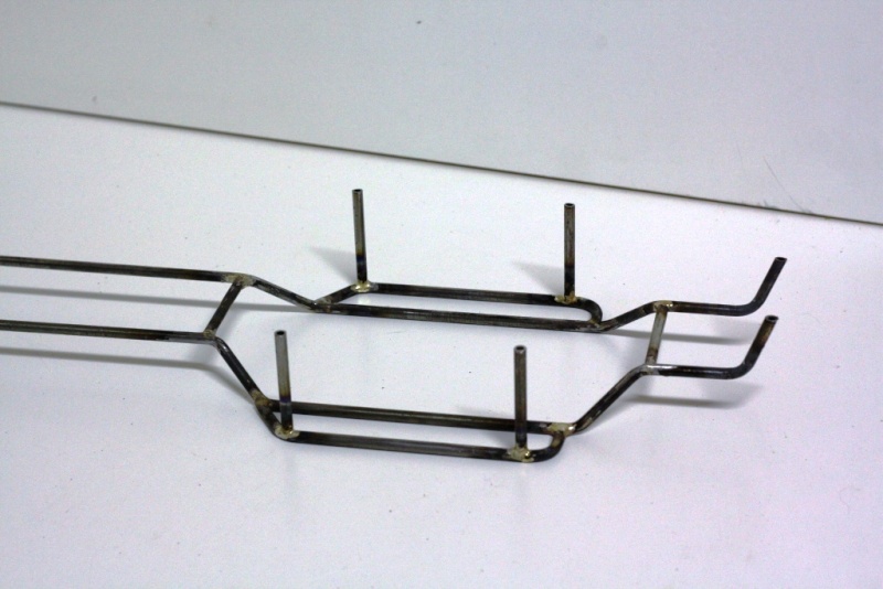

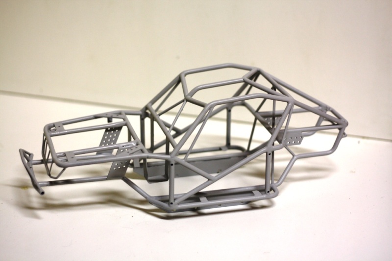

    Quelques photos de ma réalisation,
    tube de 6 mm, soudure argent avec chalumeau oxyacétylénique.

    Et pour info car je suis nul en soudure et je voudrai mis mettre tu soude avec quoi et tu plis tes tube avec quoi ? Merci d'avance
  5. g-marc
    g-marc membre
    5 Octobre 2014
    951
    728
    Je soude au chalumeau oxygène/acétylène (oxyflam 500), baguettes argent.
    Cintrage à chaud autour d'une petite poulie adaptée au diamètre du tube.

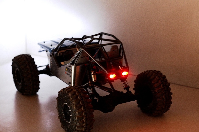

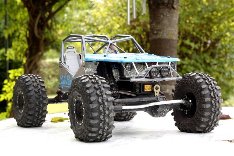

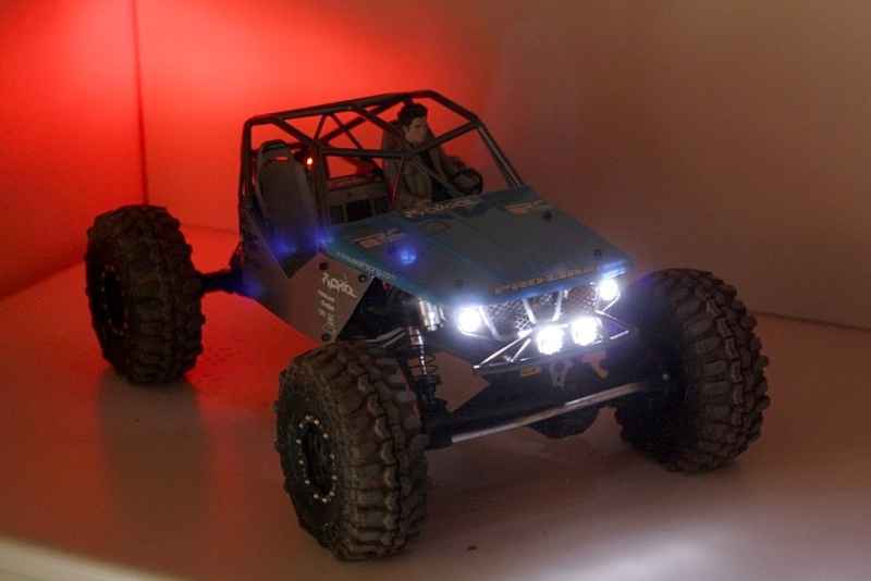

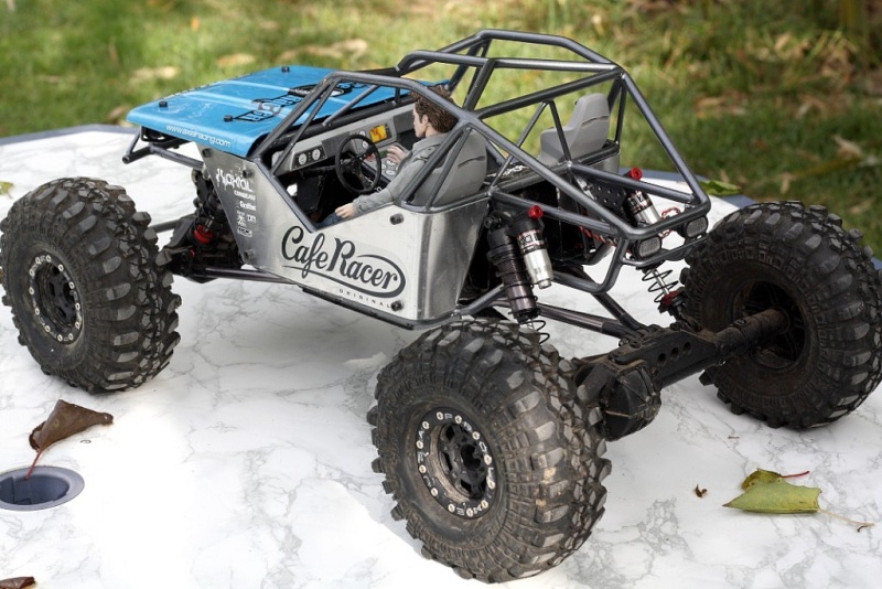

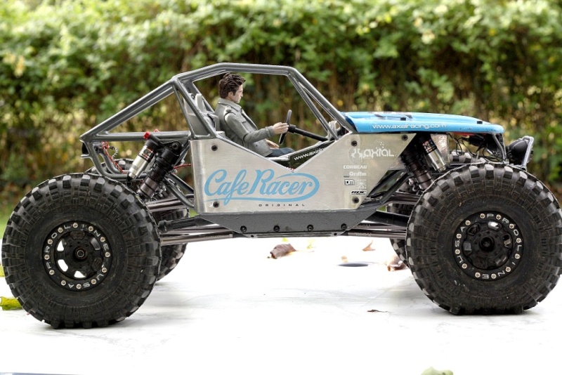

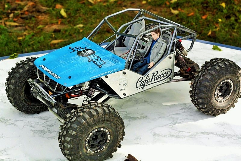

    Et enfin monté …
    [​IMG] [​IMG]
    Reste à trouver une motorisation digne de ce nom ! Mais le site est là pour ça, je vais fouiller !!
