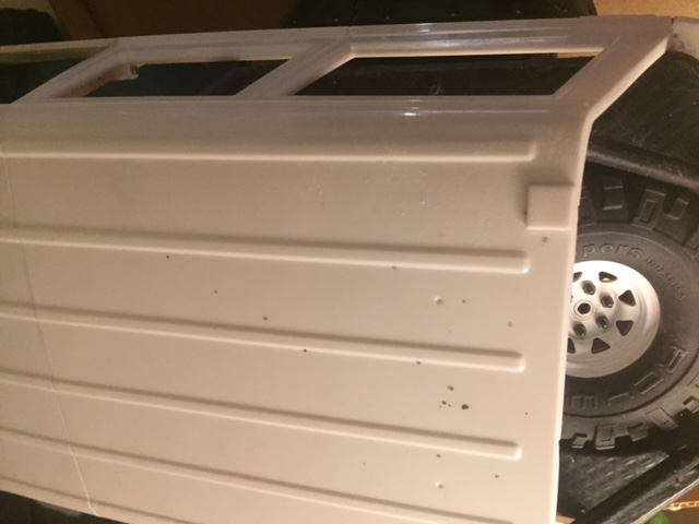

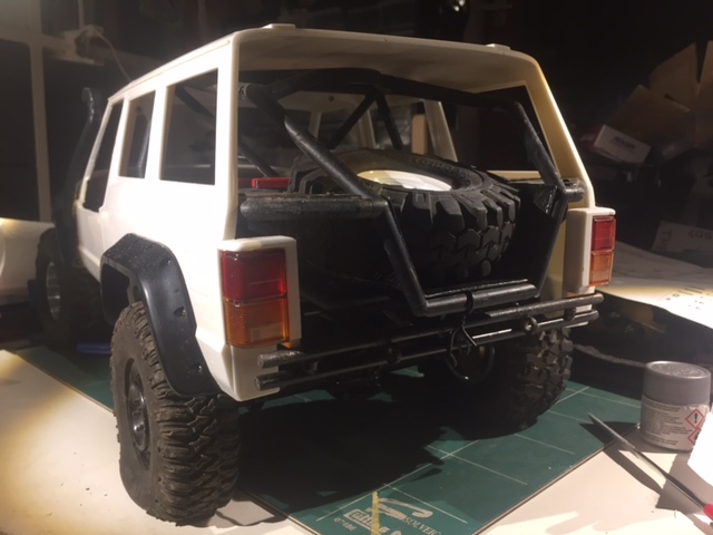

    Du coup juste deux trois bricoles :
    J'ai limé la nervure sur tout le pourtour du hayon qui servais à accueillir la porte de coffre et préinstallé les feux.
    Pour peindre les feux, j'utilise comme beaucoup je pense les petits pots Tamiya translucide. Ils ne sont pas toujours très couvrant... En passant un petit coup de bombe de Tamiya Smoke, ça créer un genre de surface d'apprêt et la peinture s'applique mieux. En plus, cela créer un petit effet, je le passe aussi sur les feux transparents.

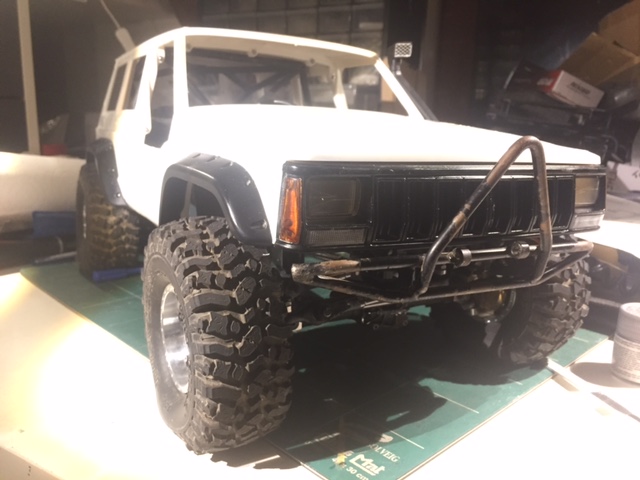

    J'ai aussi peint la grille du snorkel et fait la calandre mais elle peut encore changer...(n)
    Les pares choc sont là pour le fun, d'autres sont prévus (y)

    Pour les feux et optique je peins la partie inintérieur (côté carro) en chrome.

    Ah c'est l'idéal, j'ai pas de peinture chrome en stock, j'en ai pas vu chez Tamiya, je vais creuser :D
    Je peins souvent en argent métallique dedans, mais ça doit moins briller forcément.

    les peintures chrome je trouve pas sa top
    il est super large :hihi:
  6. Alex07
    il faut trouver la bonne c'est sur !
  7. Teddy
    Ouais le rendu on s'en fiche, c'est planqué derrière la vitre du feux...
    J'ai même souvent pensé à collé du papier d'alu dedans...(n)
    Pour la largeur des voies, le combo pneu/jantes définitif sera moins large.
    Les Trail king de Gear Head que j'ai ici avec les rock beast, font partie des jantes les plus larges que je connaisse !

    oui pour les feux je fais maintenant scotch alu

    Le scotch alu de frigoriste c'est effectivement une très bonne idée et simple à couper/mettre en place!(y)
    Jusque là j'ai utilisé de la peinture email revell n°99. phare allumés ça rends bien, mais éteints ça fait plus alu brut que réflecteur...
